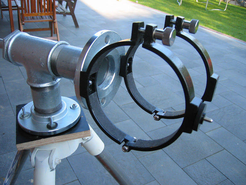

Iddea am gasit-o in forumul de mai jos si m-am gandit sa o incerc sa vad cum merge.
Piesele necesare sunt toate din comert:
1 Dop pentru teava de 1 "
2 Tevi de 1 " de 100mm cu filet exterior
1 t-eu
1 Reducere 1"-1/2"
1 Teava 1/2" 20mm pentru contragreutate
Adaptorul de prisma l-am avut dinainte
Filetele ,scrie Sudan trebuie slefuite si putin unse ,pot spune ca dupa aceea merg foarte fin si cu joc minimal

Fain!
Cu ce ai șlefuit filetele?
Am văzut și monturi ecuatoriale pe același principiu, însă cred că aveau rulmenți (fittingurile erau de 2").

Filetele se pot fie puse cu banda de Teflon, unde constructia merge foarte fin.

Salut, esti tu Florindsc?
cum se vede, Sudan a construit si una in 2"

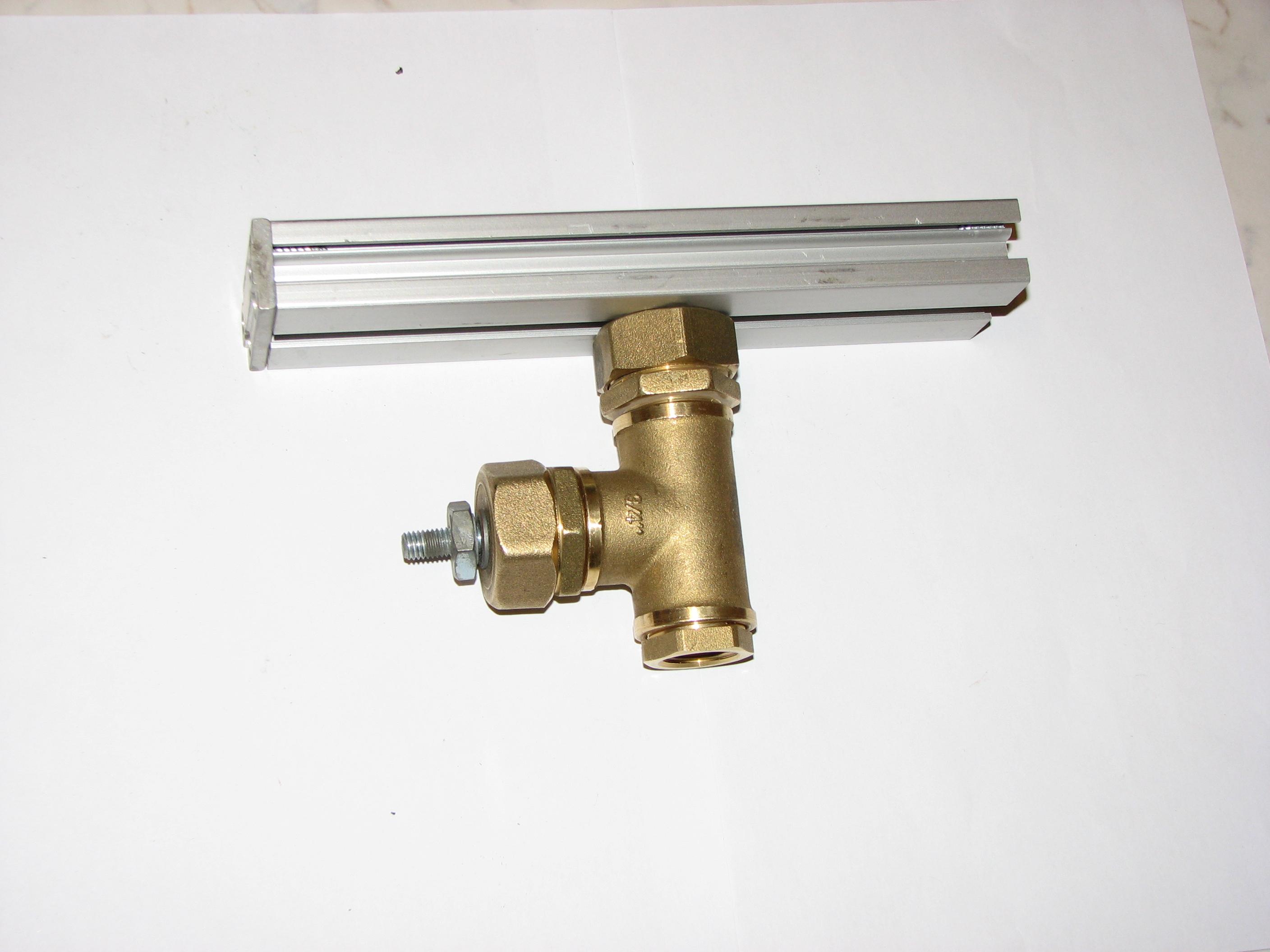

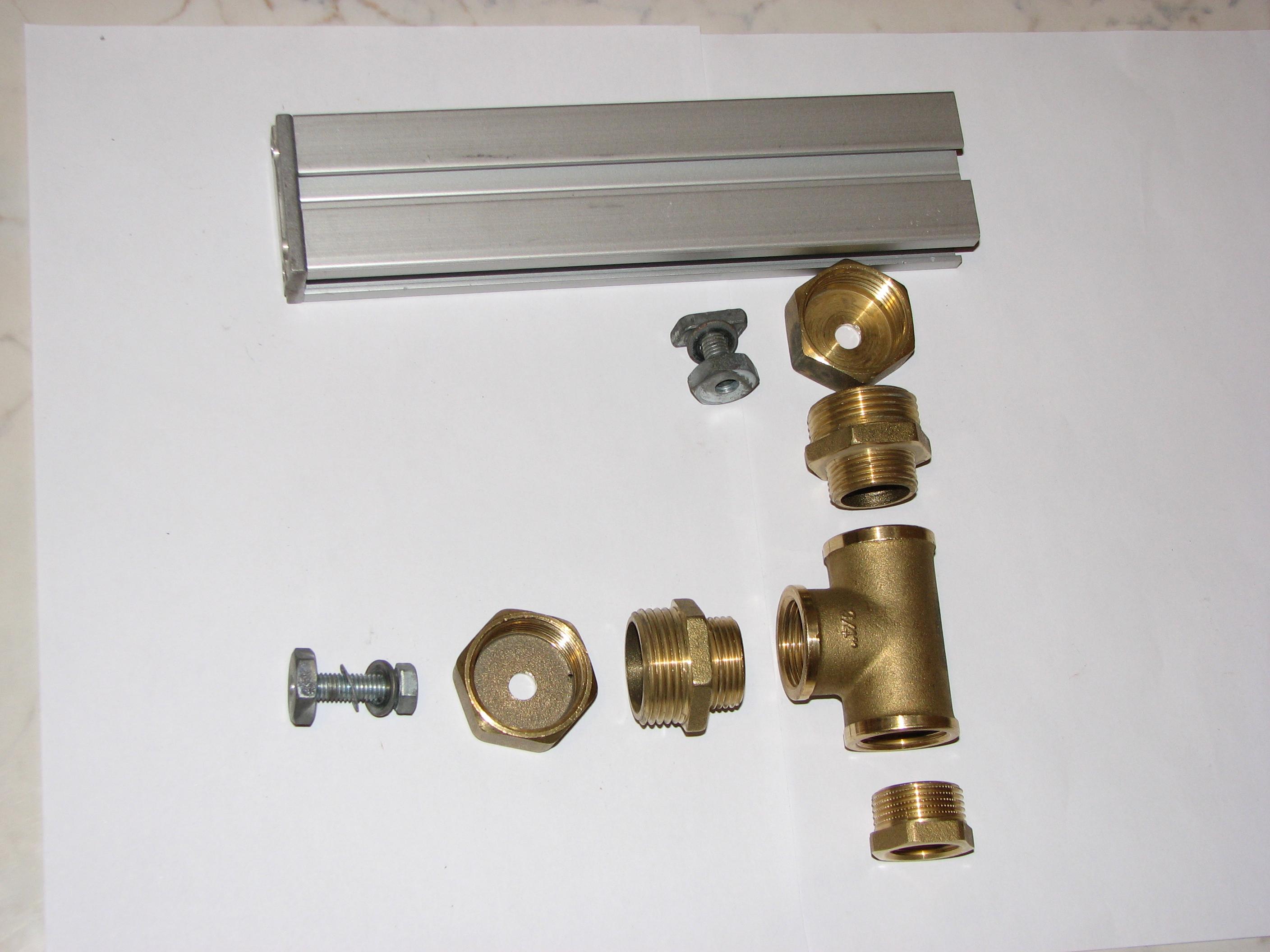

Iată și o variantă puțin mai mică, dar mai șmecheră, pentru că fitingurile sunt din alamă și fără nicio intervenție la filet merg ca unse, urmează să scot jocurile cu bandă de teflon și să pun țeava de 1/2 pentru contragreutate...
Până acum au costat 24 lei piesele. Smile
Poziția de funcționare este răsturnată la 90 grade față de poză, șurubul liber va fixa dopul de placa trepiedului, iar în reducția liberă vine țeava pentru contragreutate.
montura asamblată
 Marime fisier:  286.66 kb
 Vizualizat:  de 5172 ori
părțile componente: o bucată de profil Bosch 20x50 ține loc de șină de montaj pentru instrument, dopuri, reducții, teu
 Marime fisier:  361.37 kb

Frumoasa constructia, numai sungurul punct "slab" v-ar fii conectul monturei cu treipiedul, prin surubul unic gandit.
Daca poti sa fixezi dopul bine pe un placaj, si dupa asta sa insurubezi montura pe el, o sa fie mai stabila.

MesajTrimis: 28 Apr 2009 22:44 Download mesaj
da, dopul e provizoriu, pentru că momentan nu am găsit flanșe, nici de alamă, nici de oțel zincat.

Da ,eu sunt florindsc, eu le-am luat la lucru la un polizor din ala cu banda de slefuit ,prima data le-am slefuit cu mana dar nu a adus prea mult...
Sudan recomanda sa slefuiesti destul de mult ca sa mearga bine.
Pentru ED80 ajunge 1 " .N-am gasit de 2" nici unde
