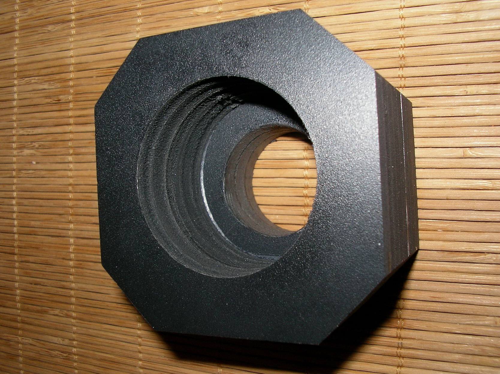

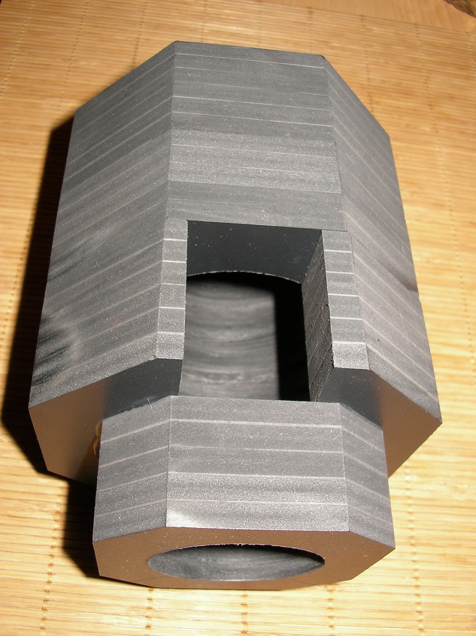

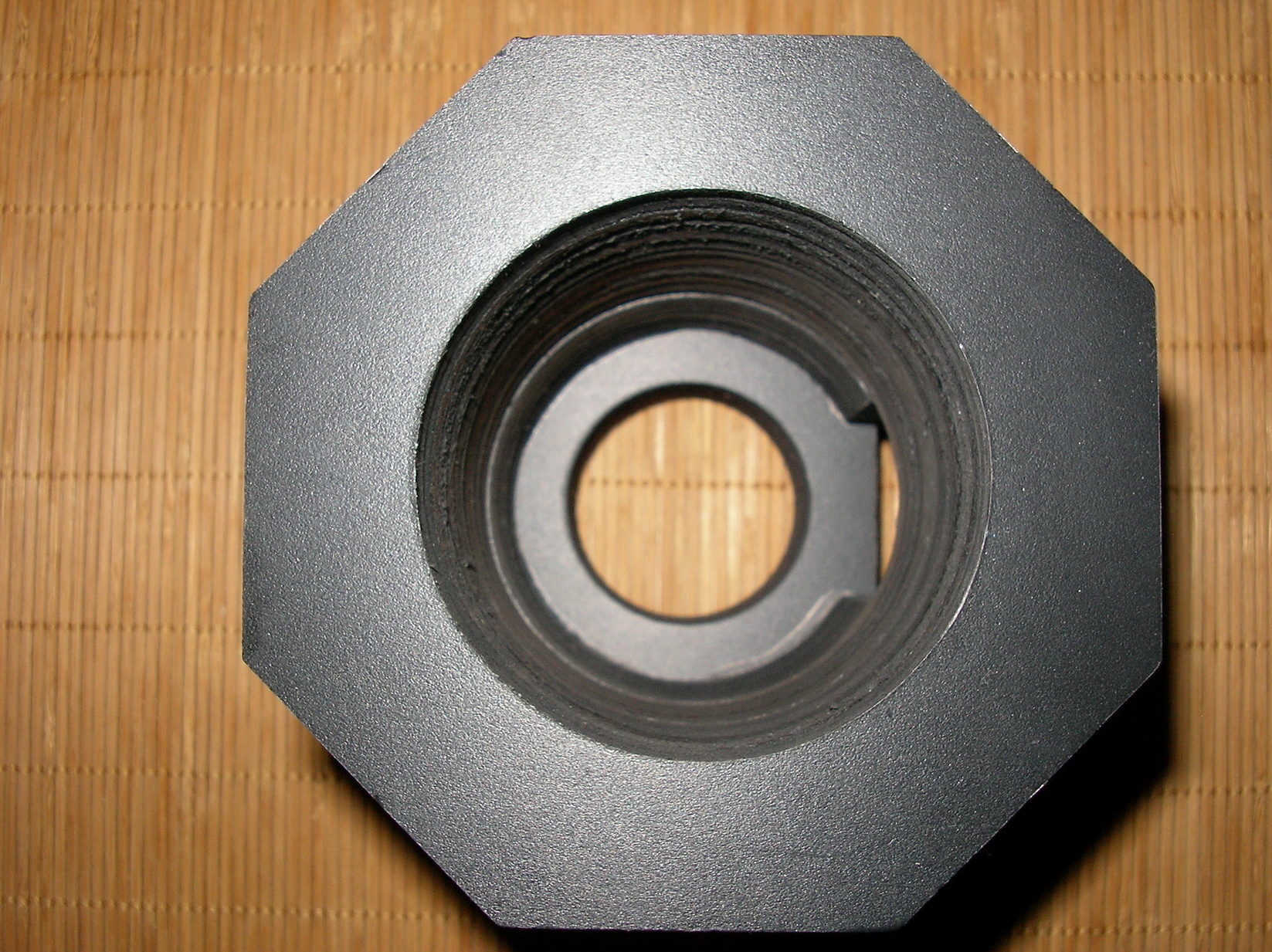

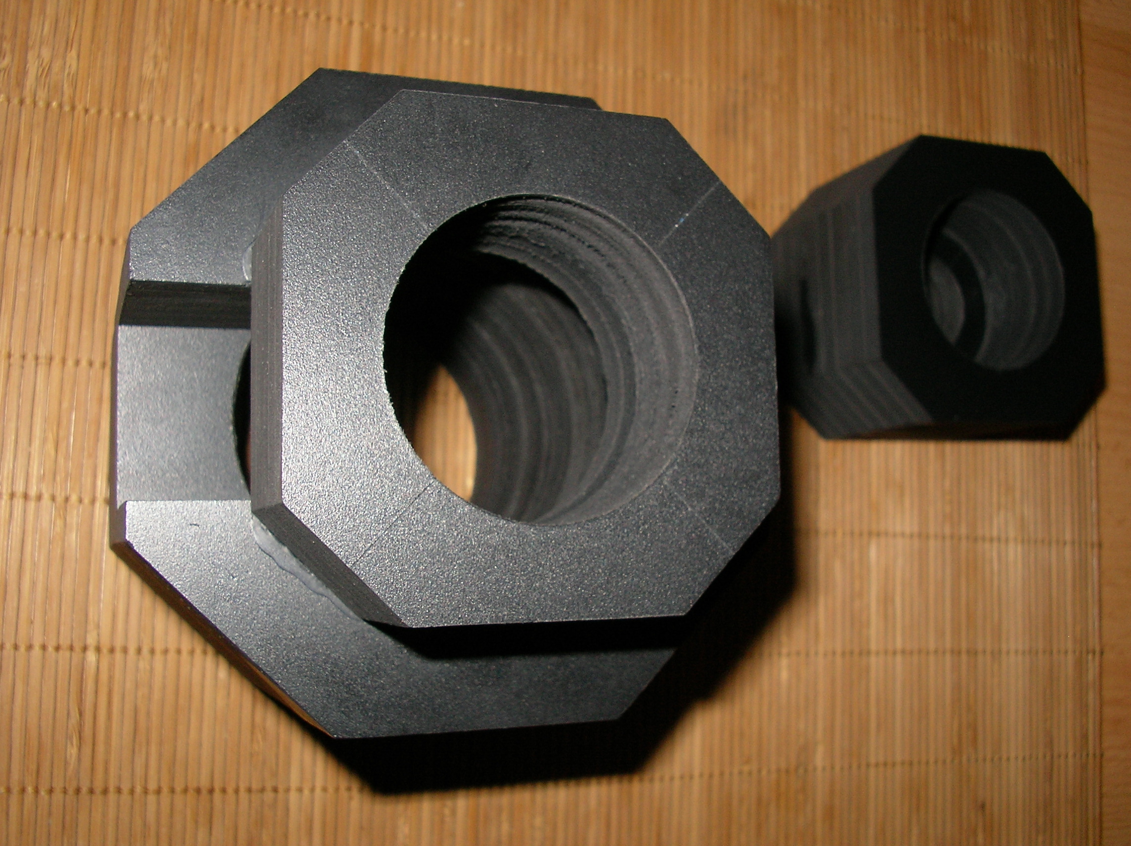

adaptoare pt camere foto compacte si dslr facute din PVC (komatex) ce se monteaza pe ocular
partea decupata este pt a avea acces la focalizatorul de pe obiectivul dslr-ului
 Marime fisier:  958.87 kb
 Vizualizat:  de 6681 ori
se monteaza adaptorul pe ocular si aparatul foto in adaptor
 Marime fisier:  870.6 kb
 Marime fisier:  803.65 kb
 Marime fisier:  986.5 kb

Cum e materialul asta in forma asta? Nu se faramiteaza/ciupeste la colturi? E rigid?

Nu este casant, chiar este destul de moale sa zic, iar ansamblul format devine foarte rigid (solid) atunci cand sunt mai multe placi suprapuse. Sunt placi de 6 mm grosime (1200mmX3000mm are o placa intreaga) taiate in prima faza cu cutter-ul si apoi aduse la cotele dorite cu masina de taiat aluminiu. La interior am folosit carote de diametrul dorit. La cel pt dslr am folosit 22 placute de 6 mm lipite intre ele cu adeziv special pt acest material.
