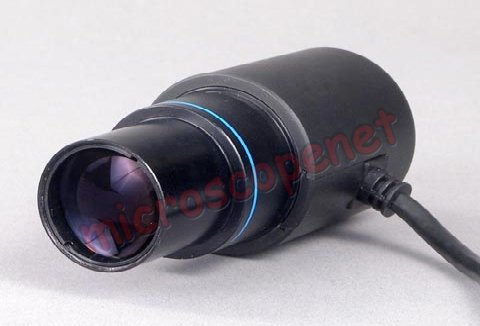

Am gasit pe net diferte modele de camere digitale probabil si CCD, nu stiu sigur, destinate normal pt microscopie. Au iesire USB si in mare parte seamana cu un webcam specializat ca sa zic asa. Intrebarea mea este: stie cineva, ar putea fi folosite la fotografie planetara in loc de webcam-ul clasic. Ca pret nu difera foarte mult dar ma gandesc ca au un senzor mai performant decat un webcam.

Au chip cmos, majoritatea. Deci nu! Ia o camera pentru astro cu chip ccd, gen NexImage.

Mai exista si alte variante sau optiuni pentru webcam sau camera speciala pt. astrofoto (nu ma refer la DSLR ci strict la camere video/webcam)?
Eu de exemplu am gasit asta http://www.seektron.eu (da o eroare de mysql deocamdata, dar zilele trecute mergea). E vorba de camere de supraveghere. Avantajul: <1lux, infrarosu, posibil senzor mai mare, posibil IP deci conectare lan. Dezavantajul: au diverse alte functii care sunt inutile ceea ce le face scumpe, cel putin cele cu senzor CCD.
A incercat cineva cu o camera video obisnuita (gen miniDV) la care evident sa nu ii scot lentila?

Cred ca pana la urma nu prea se poate inlocui o camera dedicata pt astronomie. Webcam-ul s-a intamplat sa devina f popular pt ca e mult mai ieftin decat o camera specializata, si da rezultate bune numai la foto pe planete si acolo cu o anumita tehnica. Pt fotografie deepsky cred ca oricat ne-am zbate tot nu am putea inlocui cu ceva ieftin un chip CCD mare de sute de $ plus alte functii ca antiblooming etc. DSLR e un compromis ieftin din punct de vedere al unei camere ca SBIG dar totusi scump pt un amator de la noi singurul avantaj ca poate fi folosit si la fotografie normala asa ca maresc snasele sa merite banii. Daca le ai cu electronica la nivel serios e o sansa sa-ti construiesti o camera "from sctratch" daca faci rost de un chip bun si restul home-made.
