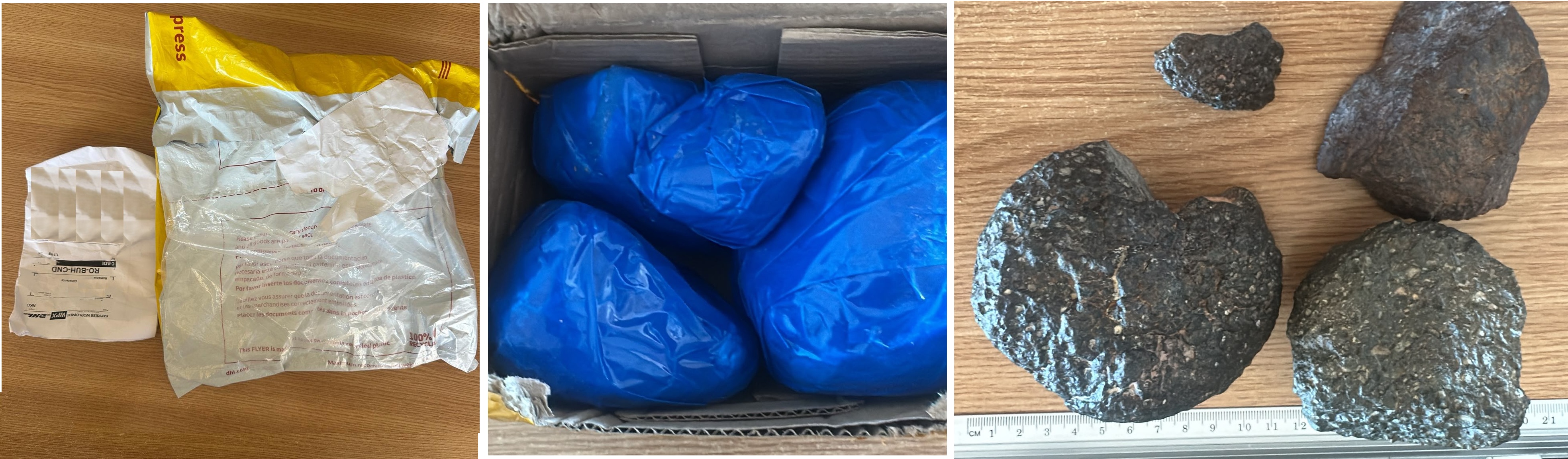

Continutul coletului de 1,3 kg, livrat in Romania.
 Marime fisier:  1.2 MB
 Vizualizat:  de 814 ori
