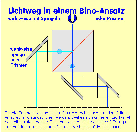

Principiul de constructie al unui bino nu este foarte complex.
Orice bino are ca piesa de baza un cub divizor care imparte calea optica in doua si cateva prisme sau oglinzi care pozitioneaza pupilele de iesire.
Ca dezavantaje varianta cu prisme introduce o dispersie mai mare si are in principiu un cromatism mai accentuat iar varianta cu oglinzi pacatuieste printr-un drum optic mai lung.
O imagine de principiu aveti mai jos.
De obicei aceste bino se folosesc impreuna cu un element barlow care mai reduce drumul optic echivalent astfel incat sa putem focusa imaginea pe cursa utila a focuserului.
Firma Baader foloseste pe post de lentila barlow pentru bino cu prisme o combinatie de lentile ce permite in acelasi timp si micsorarea cromatismului introdus de prismele componente.
La construirea unui bino trebuie sa se aiba in vedere ca cele doua drumuri optice rezultate sa fie egale sau diferenta existenta sa se poata compensa prin microfocusere pe fiecare ocular.
