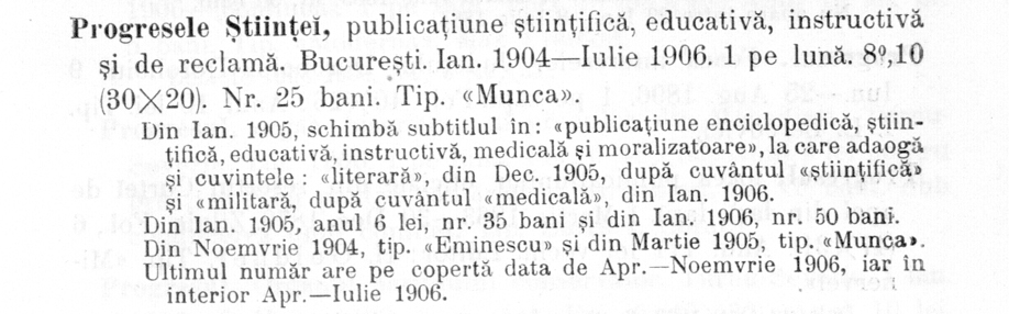

Apropo, prima lunetă pusă la dispoziția publicului ar putea fi tot în zona Sărindari / Cercul Militar, în anul 1904.
Intuiția/Speculația mea, sau mai degrabă impresia, este că celebra rivalitate dintre ziarele Universul și Adevărul, de la începutul secolului trecut, s-a purtat și în subteran, prin acțiuni de popularizare/impact/notorietate sprijinind diverse acțiuni.
Anunțul cum că redacția Universului cumpără o lunetă în anul 1902, anticipează popularizarea astronomiei prin observații prin telescop destinate publicului (la inițiativa unui grup destul de anonim) aflat sub egida revistei Progresele Științei.
Aceasta a apărut între 1904-1906, și punea gratuit la dispoziția abonaților observații prin luneta asupra aștrilor. A existat se pare și un turneu în țară, dar preponderent ea s-ar fi aflat în zona Sărindari / Cercul Militar.
Redacția Adevărului se afla la 1 minut de mers de Cerul Militar, iar cea a Universului la 3-4 minute. Astfel Universul a "cucerit" centrul divertismentului din Bucureștiul acelor ani, printr-o lunetă cu care se scurta ... Universul. Desigur este un simbolism ce exprimă doar speculația mea. Nu știu sub ce patronaj se aflau fabricile de tipar ce au scos Progresele Știintei.
Ar fi extrem de interesant să vedem și noi revista, ce nu se găsește pe internet.
Este destul de sigur să afirm că marele Victor Anestin, a privit prin acea lunetă. Atașez un articol în care semnează cu Van.
Am decupat din articol pasajele relevante pentru subiectul nostru prin linii orizontale.
Luneta respectivă pare totuși un instrument de început de secol XIX, judecând după montură dar s-ar putea să mă înșel. O altă speculație și mai comică: ar putea fi oare chiar luneta boierului Costache Conachi? (aici chiar am speculat prea mult, deși nu exclud posibilitatea).
Iată cum, se poate spune că tradiția unor puncte de observație astronomică ad-hoc, a început în zona Sărindari / Cercul Militar, încă din anul 1904 !
Apoi acestă tradiție a fost preluată și în alte zone din București, continuată intermitent timp de zeci de ani, datorită unor pasionați inimoși, în anii 20 - 60, evocați în postările de mai sus.
Această astronomie stradală ne spune ceva, atât despre spiritul întreprinzător al românilor dar și despre curiozitatea lor pentru bolta cerească.
Am și o propunere, dacă am afla ziua exactă când luneta respectivă a fost pusă la dispoziția publicului, șă o declarăm (prin vot aici) Ziua Astronomului Amator Român. sau Ziua Astronomiei de Amatori. Poate am afla mai multe dacă am găsi revista Progresele Științei.

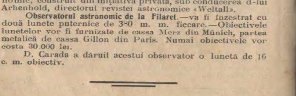

Mie mi-a atras atentia ''sharada'' domnului Carada care a daruit Observatorului din Filaret o luneta de 160mm. In veci n-a mai fost apoi pomenita. Oare nu aceasta este luneta lui Conachi ? Plossl a executat numai doua lunete de sase tzoli, una fiind cea a lui jupan Costache. Ar obtine pret de sute de mii de euro la licitatie, poate chiar spre sapte cifre. Ce bine ca l-am avut pe netotul ala la Iasi, care l-a alungat pe Nadolschi si a dat luneta asta istorica la fier vechi pentru o suta de lei ...
Eclipsa de Soare din 30 August 1905 ,vazuta ca partiala din Romania , fotografiata de M.I.Negreanu orion an1 no3 pag 69.JPG
 Marime fisier:  18.02 kb
 Vizualizat:  de 730 ori
 Marime fisier:  31.55 kb

Așa simt și eu.
Însă dovezile sunt altceva.
Prin dovezi înteleg surse coroborate de informații ce se intersectează armonios.
Nu aș exclude nici ipoteza ca respectiva luentă să fi fost pasată de la unul la altul. cea de 135.
Ceea ce este important pentru noi, este că acum 120 de ani, se practica astronomia, fie ea, si de amatori.
