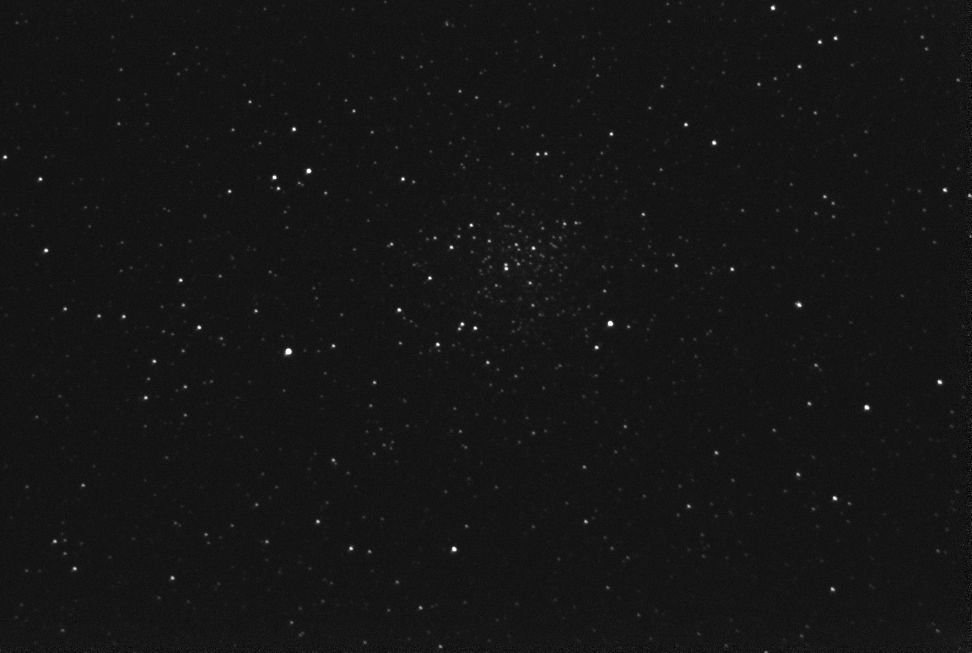

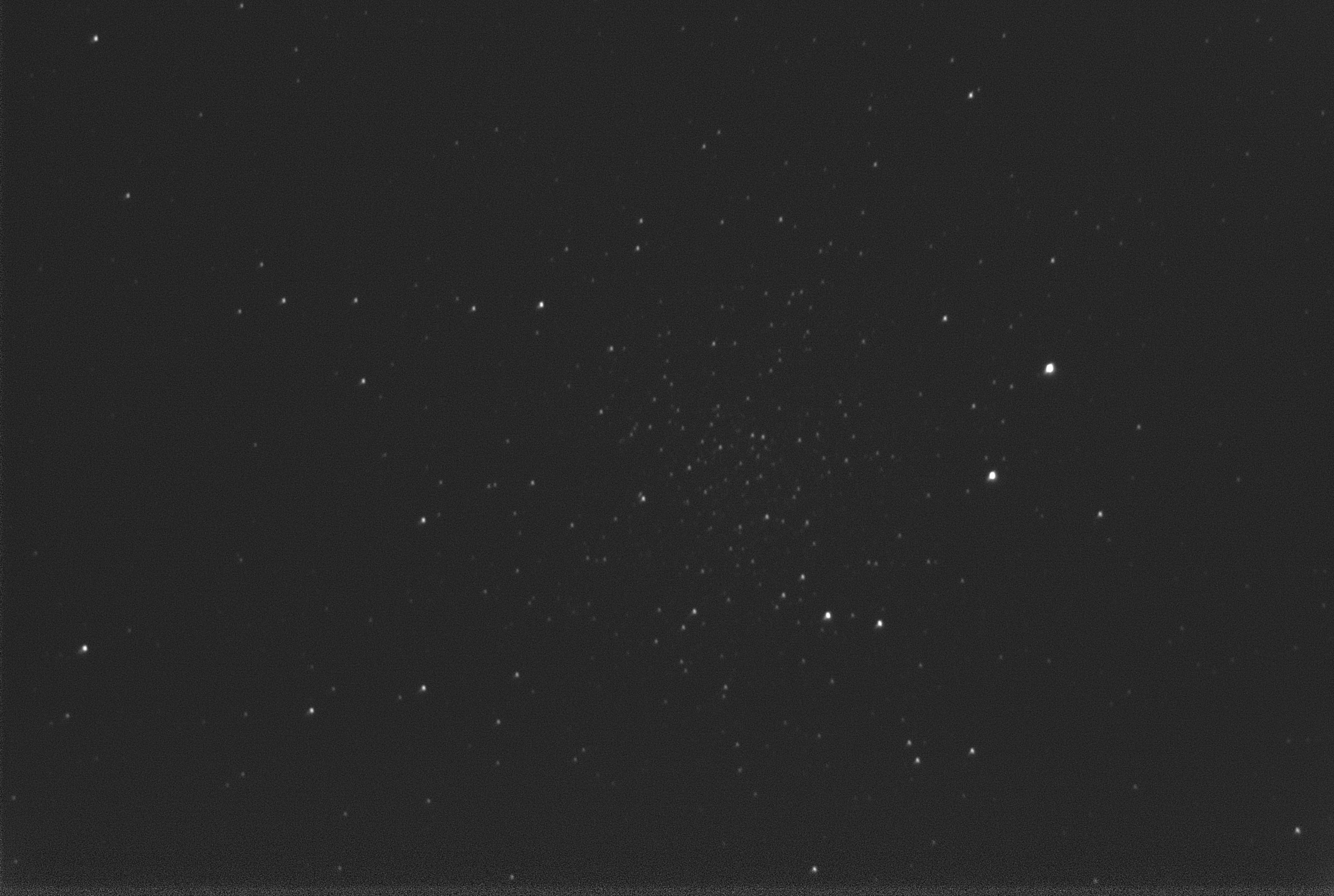

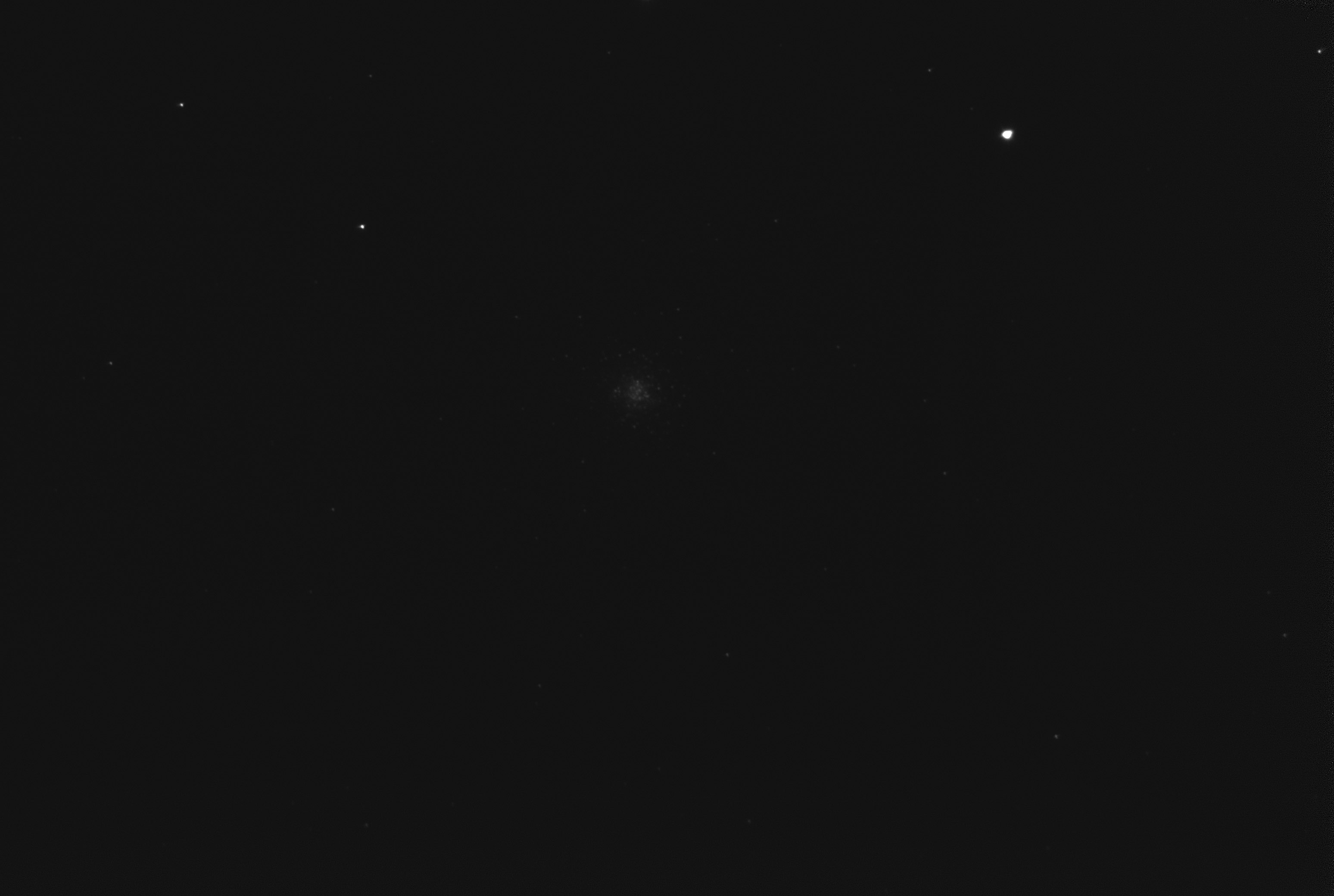

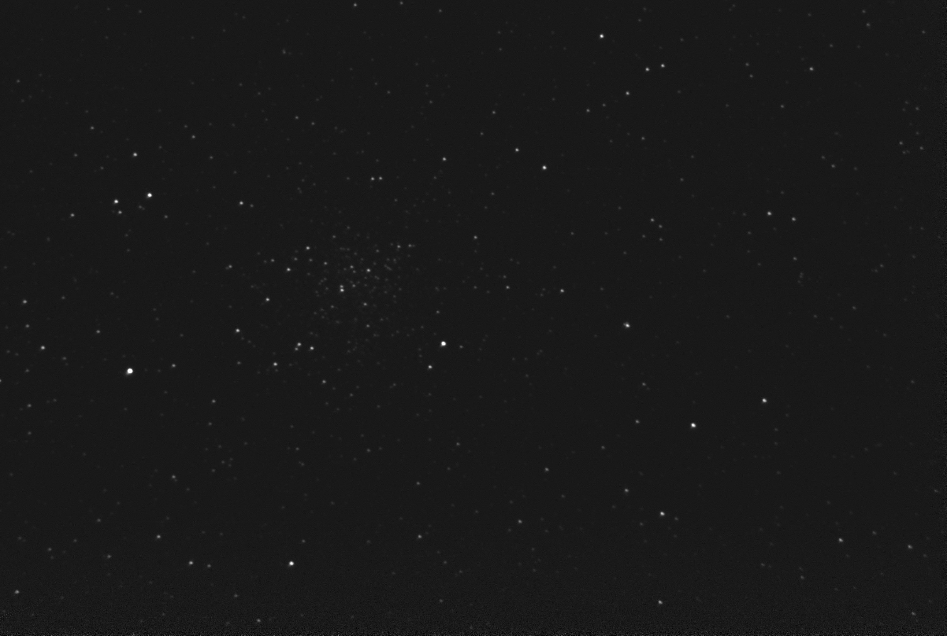

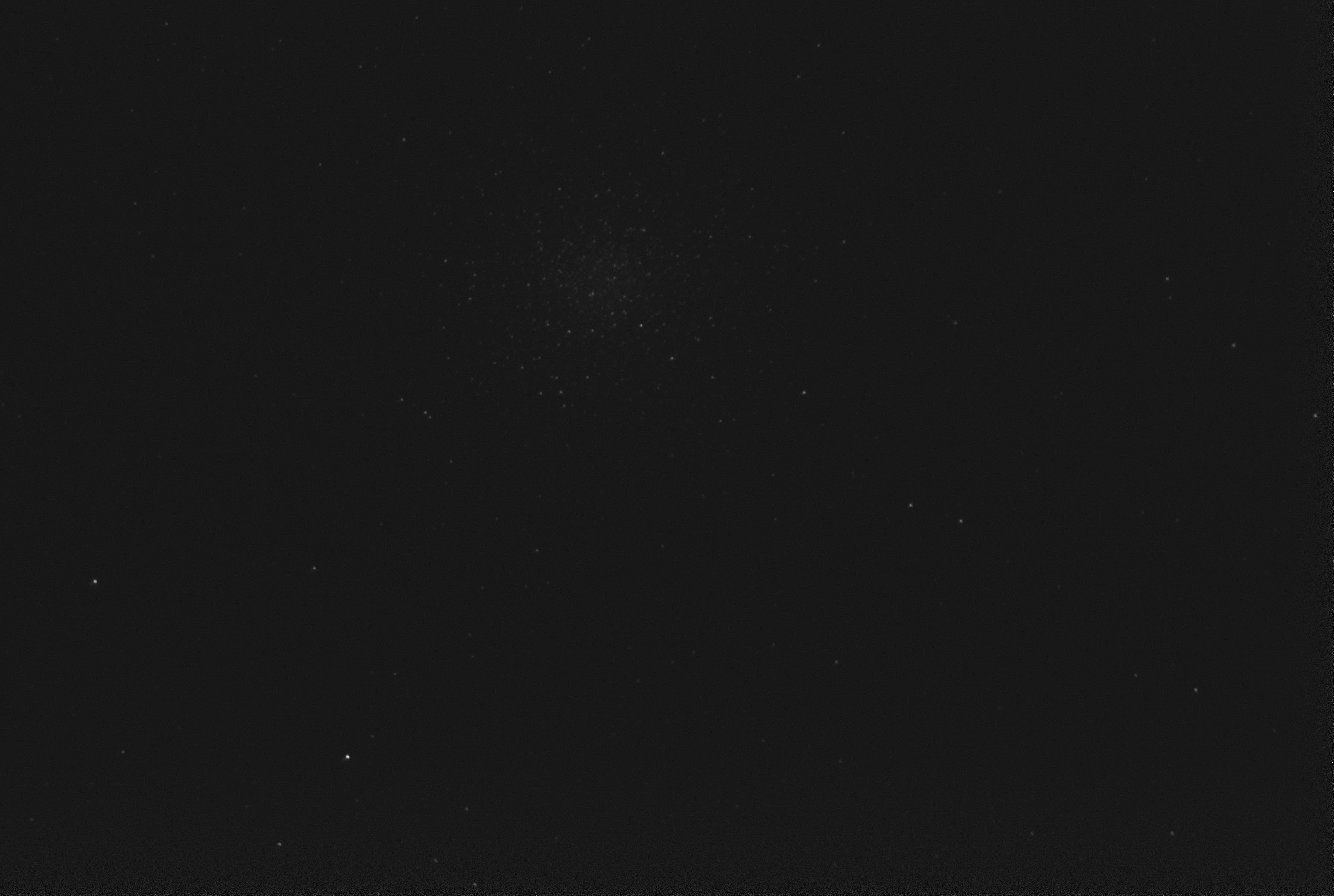

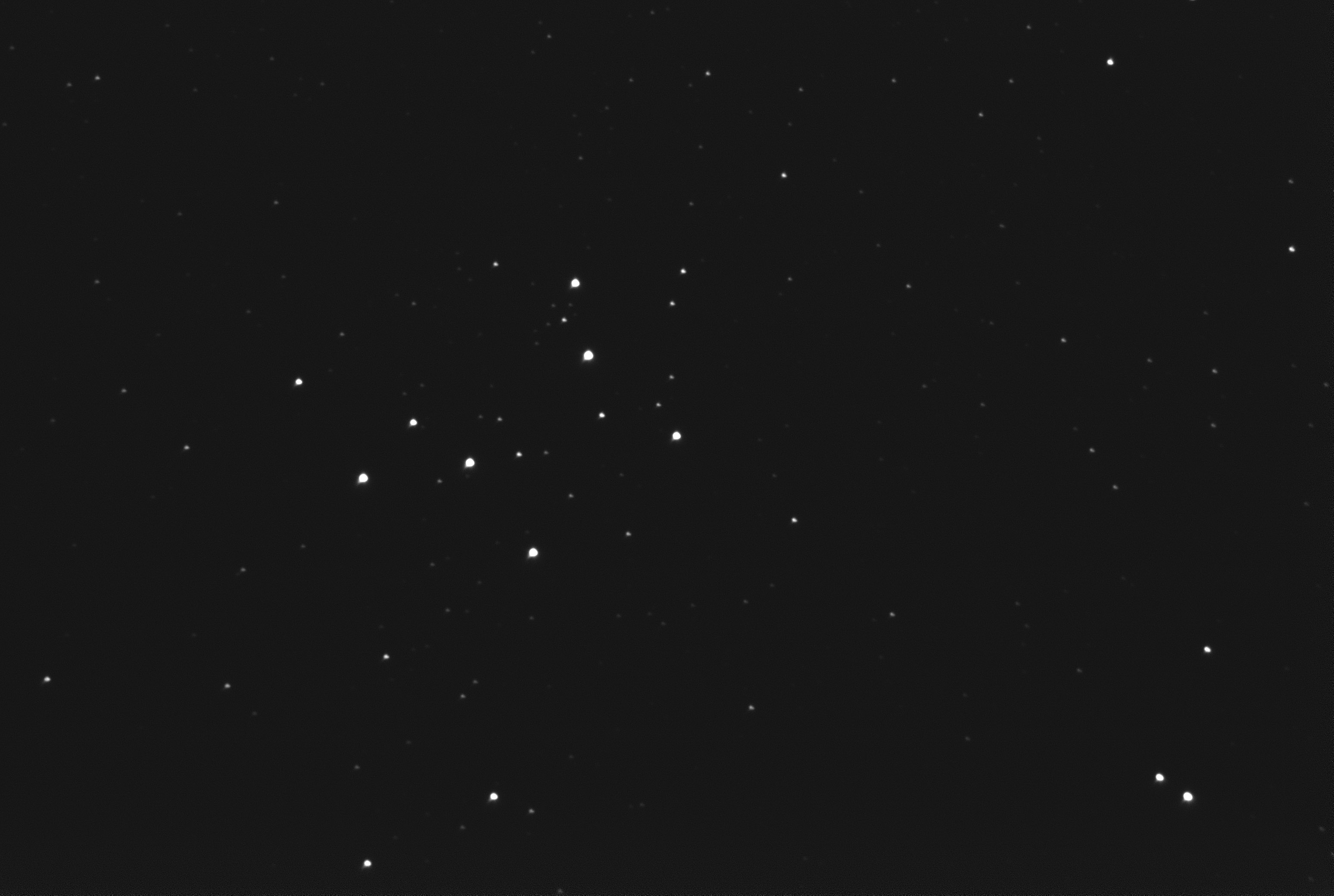

Mai prezint cateva imagini cu roiuri stelare globulare dar si o imagine cu un roi deschis, realizate cu camera ASI178MM si telescopul Gigant 245mm f/5 duminica seara. Acestea sunt:
M 53 din constelatia Coma Berenices, M 56 din Lyra si M 71 din Sagitta (roiuri globulare), plus M 29 din Cygnus (roi deschis).
