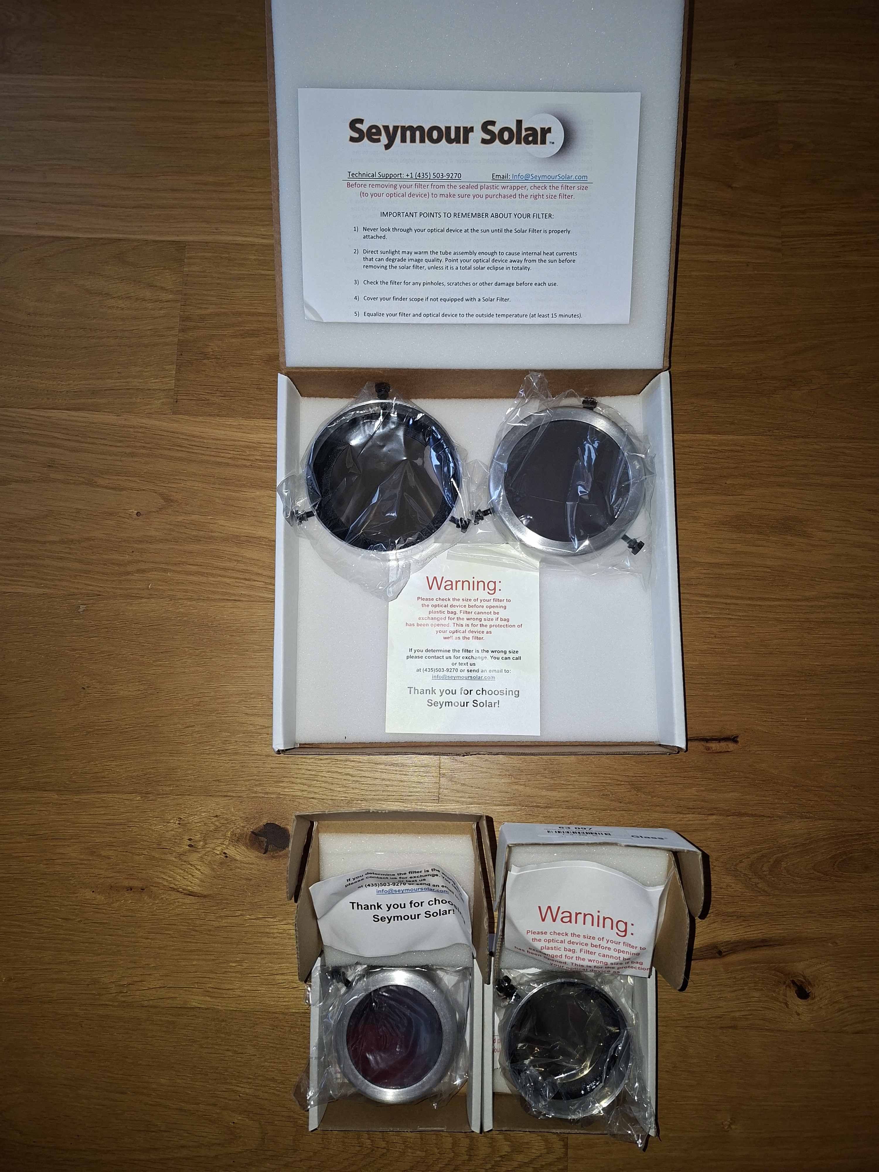

Ca sa incep cu inceputul.
Multumesc mult colegului nostru Zoth pentru consilierea pe care mi-a acordat-o Chiar daca consilierea a fost doar din imagini...cu atat mai multa valoare are asta pentru mine , si asta pentru simplul fapt ca ne intelegem din priviri. Iar asta nu e de colea!
Astazi am primit filtrele solare Seymour.
Prima impresie? Calitate desavarsita! La propriu.
Nici nu stiu cu ce sa incep. Hai sa incep cu ambalajul. Nu am vazut in viata mea asa un ambalaj. Tapetat cu burete de calitate de iti vine sa-l mananci, imi aduce aminte de zaharul cubic 🙂, acoperit de cutia dublu cartonata ce cuprinde totul. Iar asta nu e totul..
Sigilarea produsului...o problema pentru orice pasionat.
Am cumparat nenumarate produse puse intr-o punga, punga nesigilata si care trecuse prin nenumarate maini inainte de a ajunge aici.
Nein...aici e gata! Seymour, pe langa intregul ambalaj care oricum e ca un sigiliu de siguranta, a introdus filtrele solare in pungi care par ca si vidate . Daca le-ai deschis gata cu acea forma ce arata a produs vidat.
Rama de aluminiu e solida, primul gand ce mi-a venit la vederea filtrelor de 108 mm a fost: pui pariu ca daca faci ochiuri in tigaița asta nu se intampla nimic?
Una peste alta, din punct de vedere mecanic totul e la superlativ. Urmeaza observatiile prin ele.
Silviu, multumesc frumos inca odata. Si imi pare rau ca nu accepti nici o compensatie din parte mea cu toate ca m-am oferit de mai multe ori. O fi rusine, o fi modestie? Nici nu mai contează, respectul meu il ai pentru totdeauna. Si cred ca si pe al colegilor nostri.
...acum mi-a picat fisa, eu ti-am oferit ultima data un butoias de bere , daca toti pe care i-ai ajutat ar face la fel si ai accepta...in cateva luni ramanem fara Zoth... Doamne fereste!

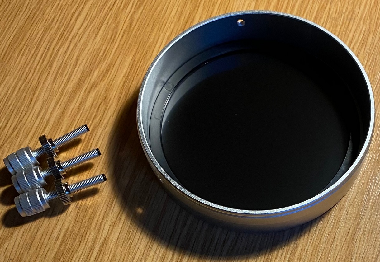

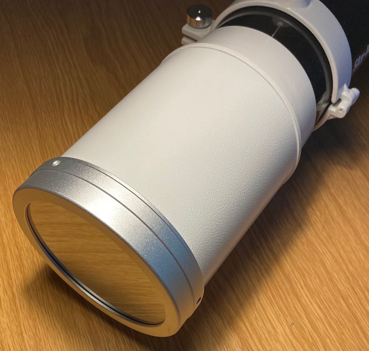

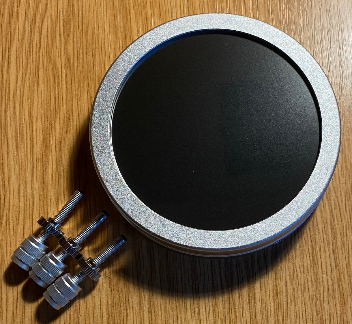

Am testat azi in conditii putin prielnice filtrul solar de apertura sv229 de la firma SvBony.
Filtrul vine bine ambalat si protejat, are o montura metalica destul de zdravana (groasa in carne) ceea ce e un aspect foarte bun, folia este mai rigida decat cea de la Baader si da o nuanta oranj imaginii. Filtrul mai vine cu trei suruburi si tot atatea piulite de blocare cu care se poate fixa pe diverse diametre de tub.
Varianta testata de mine are deschidere utila de 102mm si un diametru interior de 118mm. Cum parasolarul lunetei RFT de 4 toli pe care l-am testat are diametrul de 117mm a fost necesar sa aplic o fasie de velur pe circumferinta exterioara astfel incat filtrul sa intre fest fara risc de cadere. In conditiile date am renuntat la suruburile de fixare care nu sunt tocmai mici.
Pe scurt testele facute au relevat o atenuare buna a luminii, un ton oranj placut al imaginii, insa comparat cu prisma Herschel imaginea apare usor mai soft. Astept si conditii mai bune de senin si daca e cazul voi reveni cu detalii.
