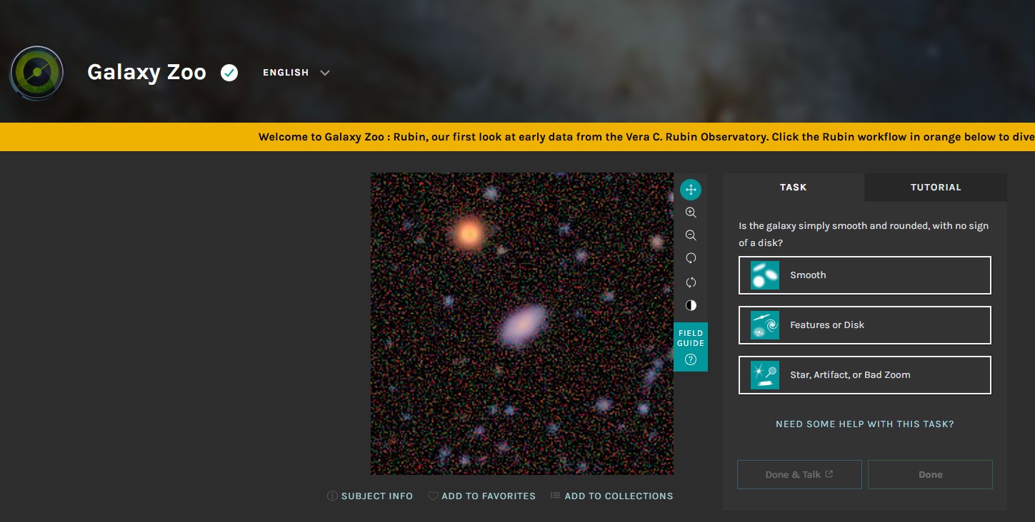

Astronomul amator nu face observatii practice din mai multe motive: nu are telescop, nu are cer bun, nu are chef etc.
Exista insa o cale comoda de a avea activitate astronomica practica prin participarea la campaniile gen Galaxy Zoo.

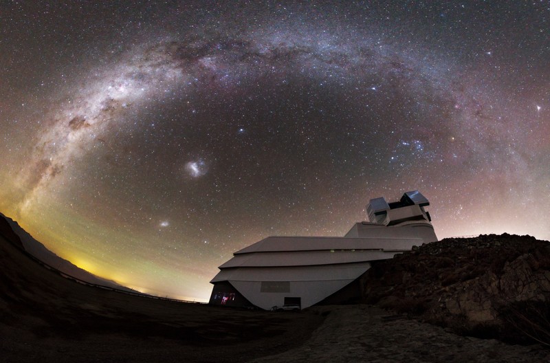

Telescopul Vera Rubin este inca in curs de calibrare pentru domeniul galactic dar au aparut primele loturi de imagini care trebuie clasificate.
Noi, amatorii de astronomie ne putem inscrie, putem participa la clasificari si prin aceasta ajutam profesionistii la selectarea obiectelor interesante pentru studii detaliate ulterioare. Este o mare placere intelectuala sa stii ca lucrezi cu imagini obtinute cu un telescop cu apertura de 8,4 metri, aflat pe un munte in Chile.
Urmeaza sa primim de la acest telescop, si timp de zece ani, o avalansa uriasa de imagini, de date.
Este foarte probabil sa fim primii din acest Univers care vom privim fotografia multor galaxii.
Daca doresti, sau pentru vreun proiect studentesc, primesti certificat personalizat de voluntariat pentru timpul petrecut lucrand la Galaxy Zoo.
Haideti, frati de stele ... bagati warp 7 !!!
https://www.zooniverse.org/projects/zookee...flow/29283
Atasez o poza a Observatorului Rubin, un exemplu de certificat de voluntariat si o captura a ecranului de lucru in care se fac clasificarile. Gasiti toate detaliile, tutorialele pe Zooniverse unde Astronomia este doar una dintre numeroasele activitati.
