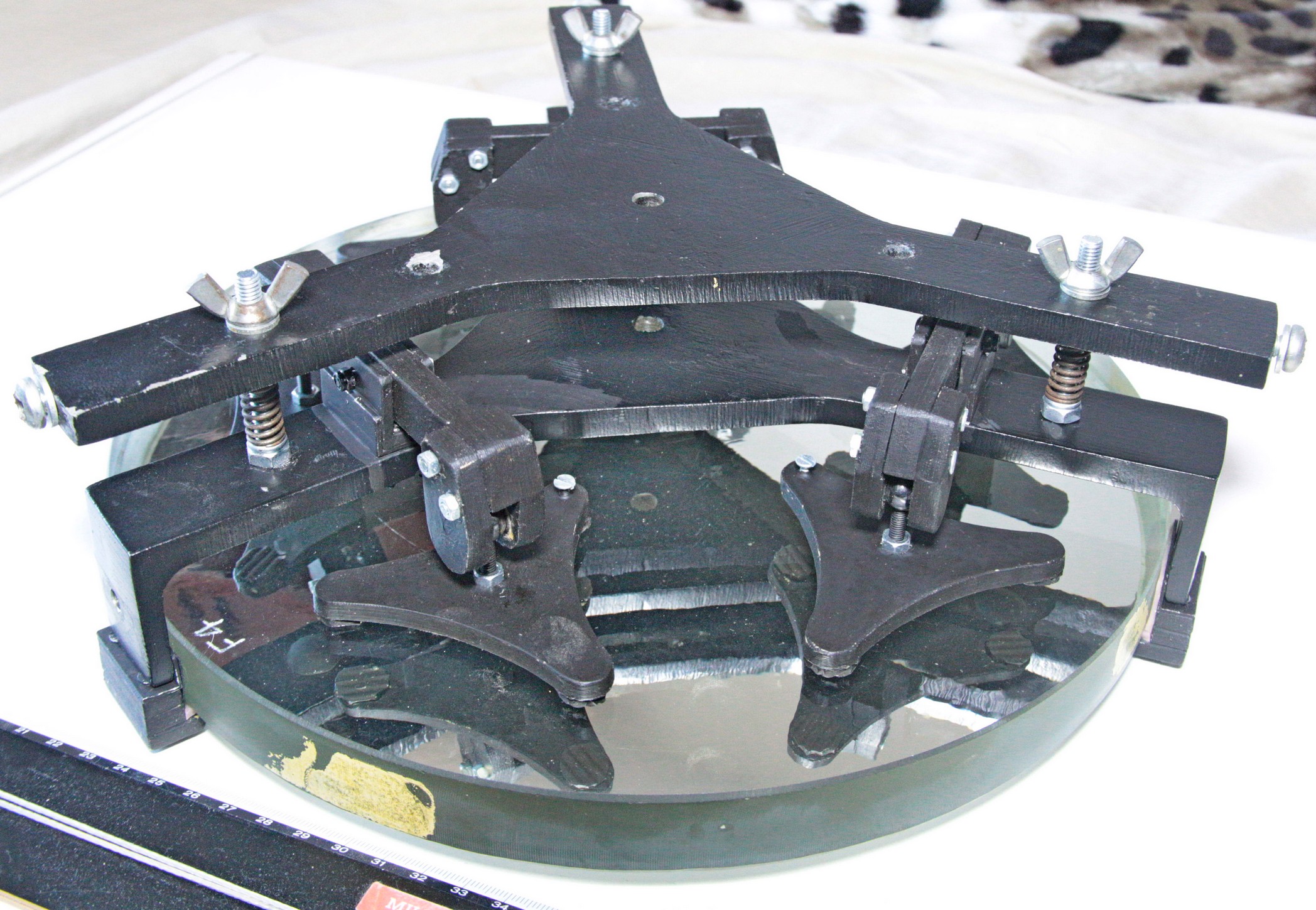

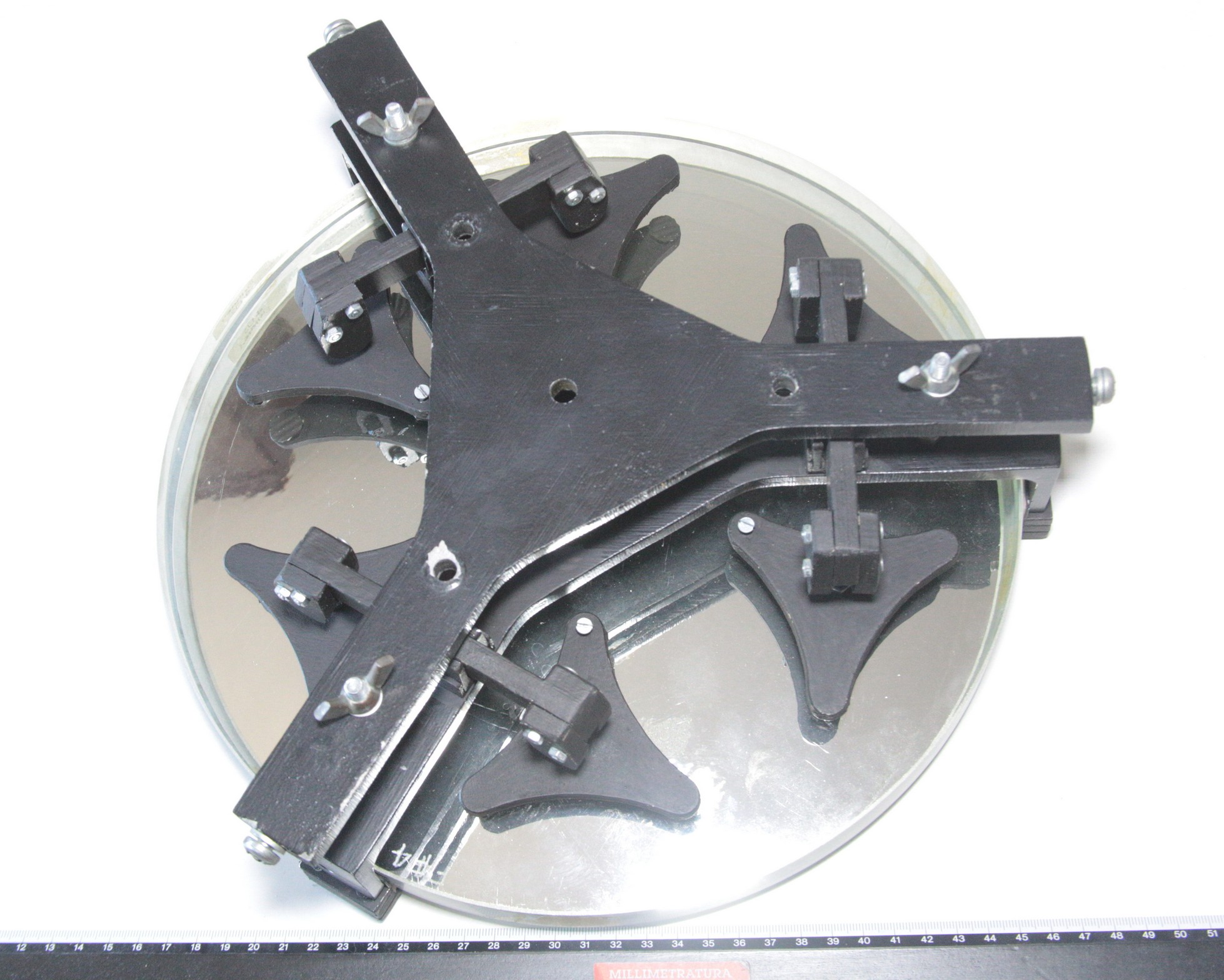

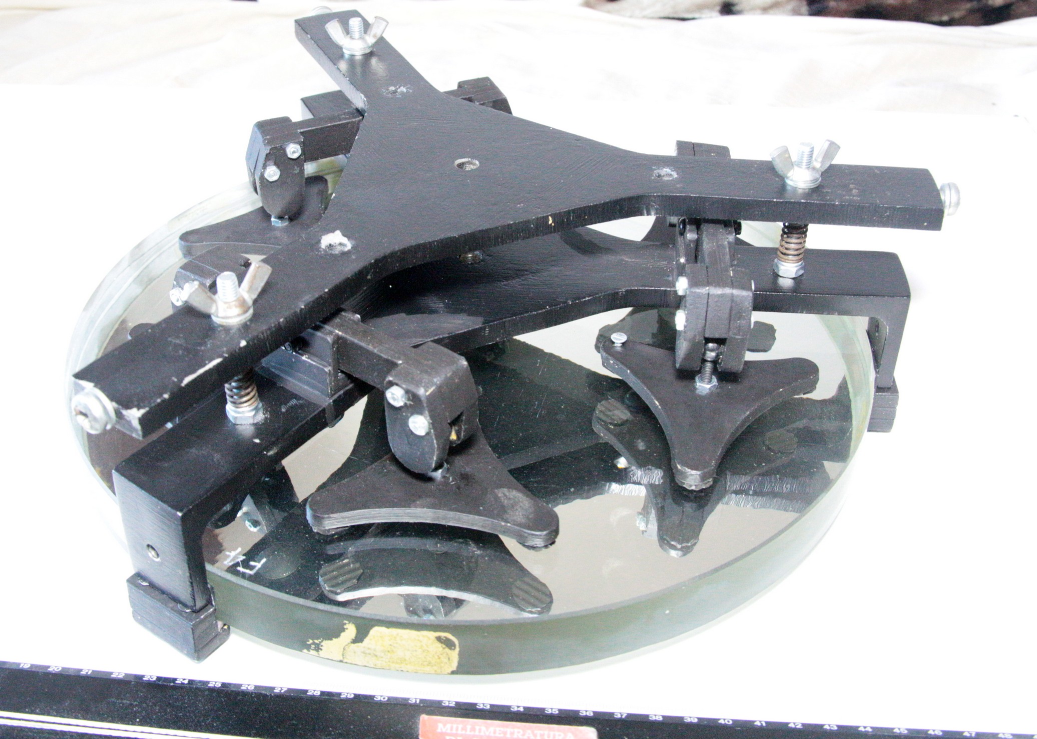

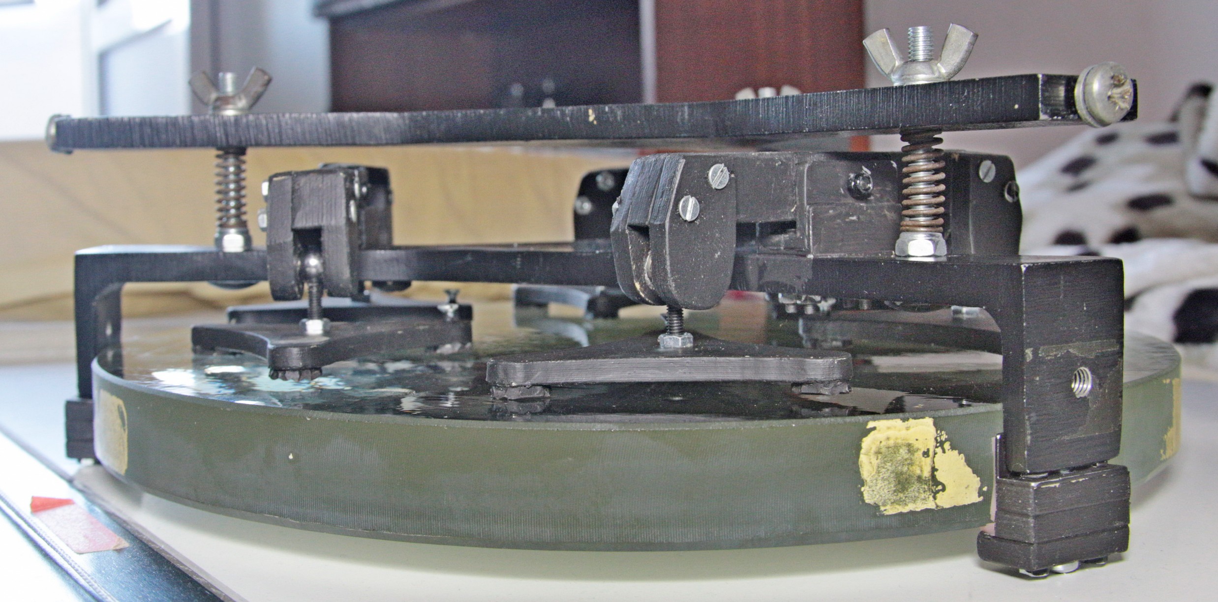

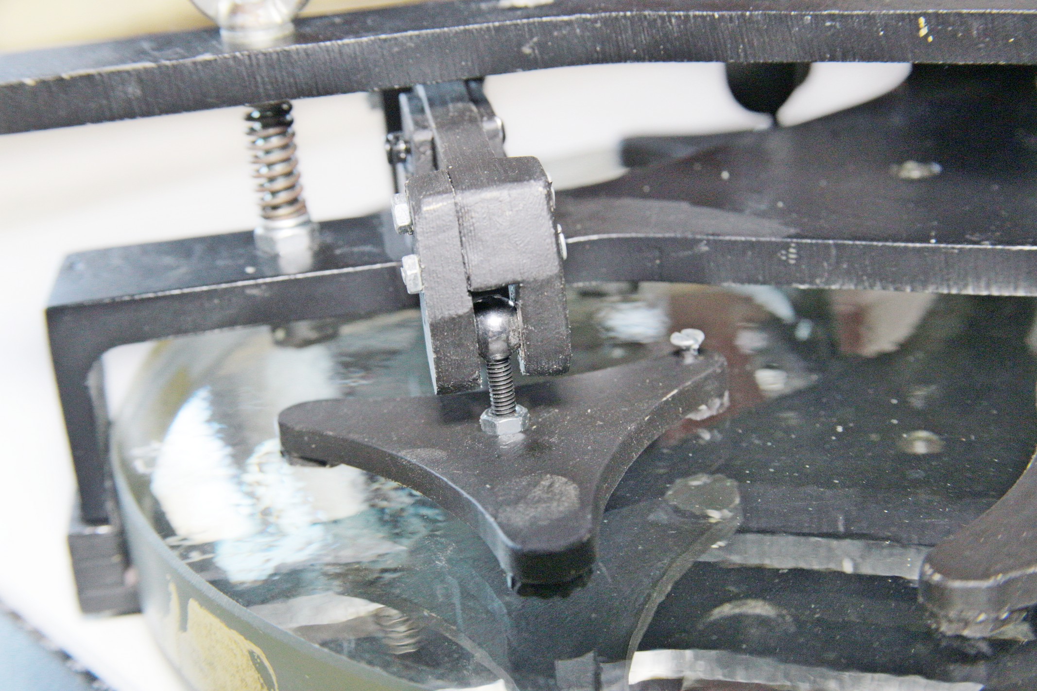

Eu am facut un suport pentru o primara de 300mm diametru, cu o grosime de 30mm. Si fiind o oglinda din borosilicat, care e considerat ceva mai flexibil decat alte sticle, cum ar fi pirexul, am considerat ca nu ar fi prea mult sa fac un suport in 18 puncte. Acesta are 6 placi, fiecare cu 3 puncte de sustinere. Placile sunt grupate cate doua, in balans. Si fiecare placa are o sustinere pe bila, pentru ca ele sa se aseze bine pe spatele oglinzii. Acest aspect imi pare obligatoriu la constuctia unui suport pentru primara. Astfel, oglinda va apasa cu o greutate aproximativ egala pe fiecare din cele 18 puncte. Am folosit pentru desenul placilor si a intregului suport un program care se gaseste pe net, gratuit, GUIPLOP. In acest program poti configura orice suport, pentru orice oglinda si scoate desene dupa el.
 Marime fisier:  412.3 kb
 Vizualizat:  de 2455 ori
 Marime fisier:  390.83 kb
 Marime fisier:  534.37 kb
 Marime fisier:  629.24 kb
 Marime fisier:  608.75 kb
 Marime fisier:  721.49 kb

Superba lucrare Dragos!
Am cam inteles cum functioneaza, doar bratul acela gen "balanta" nu stiu cum e fixat si nici bilele. Placile care sustin bilele au gauri normale? Adica bilele stau pe un cerc? Bratul acela trebuie sa aiba grosimea bine calibrata.

Foarte zdravan bariletul tau Dragos, felicitari, multumesc ca ni l-ai aratat !

Bratul tip balanta a fost asezat pe un suport din doua profile C, unul inalt si ingust, celalat mai lat, dar foarte scurt. Intamplator, intrau unul in altul fix. Si asa le-am prins de suportul cu trei brate, care e suportul principal.
Bilele le-am montat intre doua placi in care am intrat putin cu un burghiu, creind in fiecare din ele o adancitura, in care a intrat bila. Am avut cumparate de mult niste bile cu o gaura infundata si filetata. Apoi cele doua placi le-am lipit de placa basculanta, de grosime corespunzatoare, astfel incat bila sa se miste liber, dar sa nu joace. Si la sfarsit am prins placile in suruburi, preventiv.

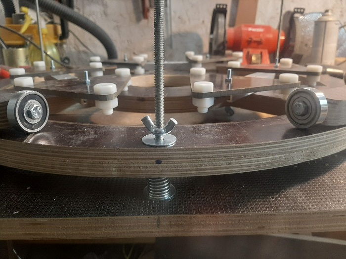

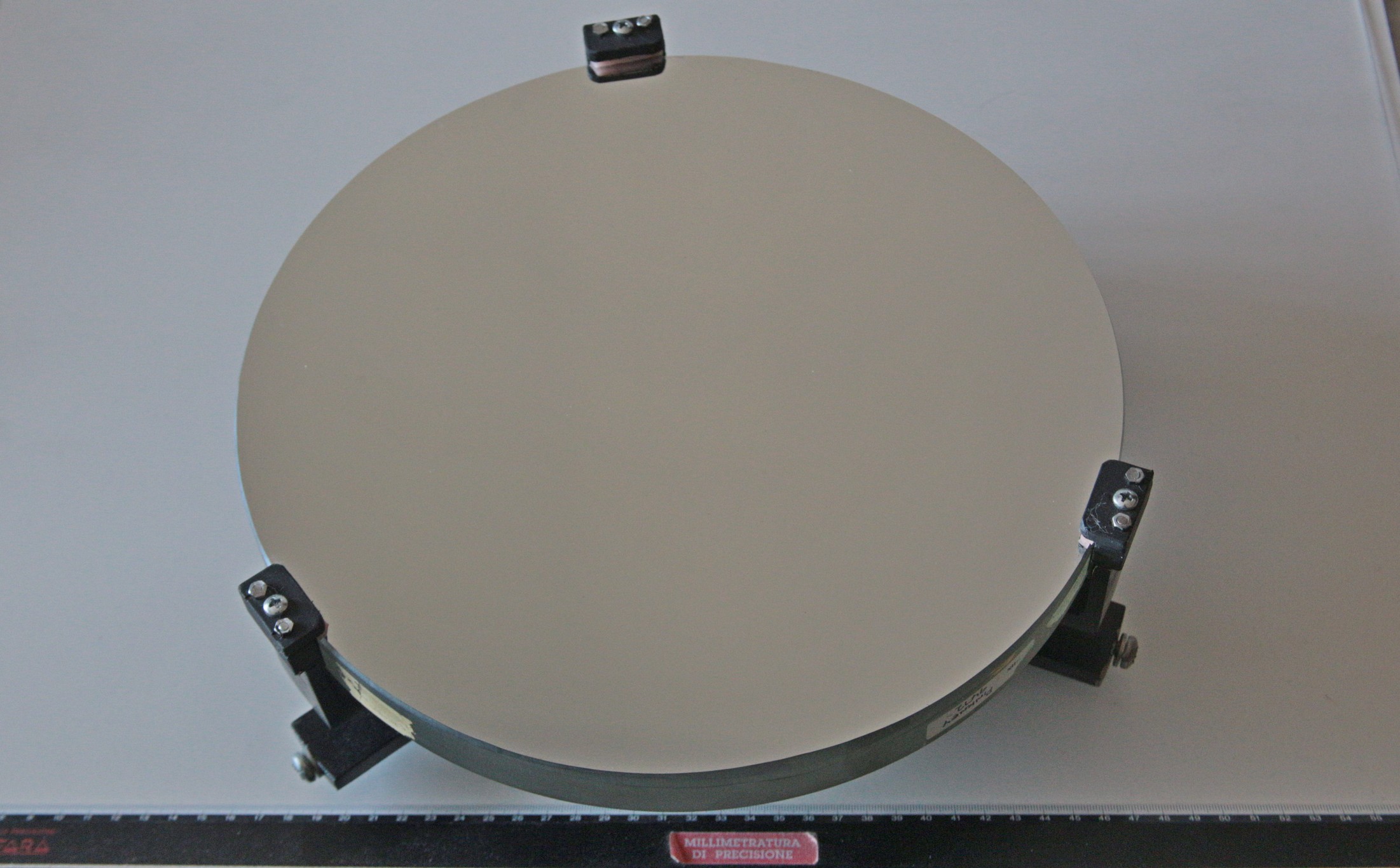

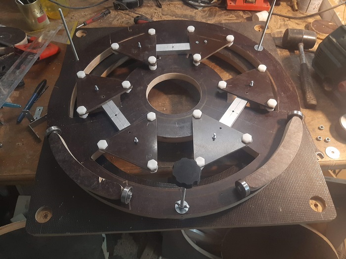

Sorin,
Eu am facut suporturi pentru oglinzi de la 7 la 20 inch.Pentru oglinda care o ai tu,un suport in 6 puncte e mai mult decit suficient.Pentru a intelege care e treaba cu proiectarea unui suport,ti-l recomand pe Mike Loockwood.Raportulde 6 intre D/grosime e perimat,tocmai datorita aparitiei chestiilor moderne in proiectatrea suportilor,care permit raporturi mult mai mari fara deformari deosebite.O sa gasesti un articol excelent al lui Mike mai jos,care sigur o sa te lamureasca.
Adauga la erorile de RMS si cea provocata de lipsa unui suport lateral al oglinzii,care creste pe masura ce telescopul se deplaseaza spre sol.Nu cred ca e cazul tau,dar poti face un exercitiu.Ai linkul pentru edge calculator.
Nu mai intrul in detalii,le gasesti in articol.Nu folosi pisla,ci suprafete dure de contact.Si cit mai mici.Gasesti explicatii mai jos.
Pozele sunt de la constructia suportului pt oglinda de 500 mm.Nu e nimic foarte complicat,trebuie doar sa ai grija ca punctele fizice de sustinere ale suportului tau sa se suprapuna cu cele teoretice date de PLOP.Eu folosesc un sistem de colimare al principalei in care nu se deplaseaza oglinda,ci suportul,si asta permite colimarea direct de la ocular.Materialul e textolit de 6 mm si lemn stratificat pentru punti de nave de 20 mm.In rest,daca ai neclaritati,ai telefonul meu.

 Marime fisier:  138.4 kb
 Vizualizat:  de 2265 ori
 Marime fisier:  132.81 kb

Erwin. Am inteles in principiu cum ai facut dar daca vei putea pune o poza, doua ar fi minunat. Cat despre numere, ai dreptate. In graba am inmultit cu doi lambda/eroare si ar fi trebuit sa impart la doi. Deci Plop raporteza pt 6 puncte de exemplu 4.2e-6 ceea ce ar fi taman 4.2nm. La o lungime de unda de 550nm asta ar insemna 550/4.2 =130.9. La nivel de front de unda eroarea e dubla deci lambda/65 PV. Celelalte se modifica similar 9puncte=lambda/53 si 18puncte=lambda/247. Sustinerea pe 9 puncte e mai proasta ca pe 6 puncte.
Mircea, cred ca e interpretabil ce spui despre pozitia zenitala si verticala si depinde de calitatea suportului si marimea oglinzii. Tocmai m-am uitat pe link-urile trimise de Mihai si calculatorul acela imi da o eroare rms de cca 1nm la sustinerea laterala, ceea ce este insignifiant. Plop da cam tot 1nm rms la un sprijin pe 6 puncte. Insa tot acolo zice ca pentru o oglinda mai mare prost sustinuta pot aparea si erori mai mari. Sa zicem ca o oglinda are 20nm eroare la sustinere pe n puncte si tot asa la sustinere laterala. In acest caz pozitia pe cant va fi mult mai dezavantajoasa pentru ca la sustinerea orizontala pe 6 puncte va aparea o aberatie simetrica de ordin mare gen hexafoil in vreme ce la sustinerea laterala apare probabil dominat astigmatismul care la aceeasi magnitudine degradeaza mai rau imaginea. Apoi nu stiu cum calculeaza programul acela deformarea laterala, dar imi pare ca sunt valori cam mici. Eu am masurat interferometric o oglinda mica de 115mm diametru si 18mm grosime si sustinerea laterala pe 2 puncte adauga lejer 5-6 nm de astigmatism, in vreme ce programul acela da valori zece ori mai mici.
Mihai multumesc de link-uri si detalii. Foarte interesante. Pare-se ca este important sa se faca un sprijin lateral bun.
Pana acum am decis sa im fac eu un barilet cu sustinere in 6 puncte si sa fac si o sustinere laterala cu niste role. Ramane sa ma hotarasc la materiale si la un design concret.
