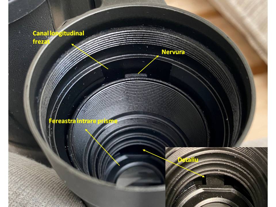

Frezarea care se vede mi se pare enorma ca sa fie doar pentru bratul lentilei de focus ... nu stiu ce sa zic ... La Van frezarea este facuta in corpul binoclului iar suportul prismelor are doar o mica tesitura pe langa care trece bratul lentilei de focus (se vede in detaliul din imaginea de mai jos).
Verifica daca ai posibilitatea sa ajungi in zona respectiva ca sa maschezi frezarea aia cumva ...

Da, este un spatiu enorm acolo fara sens, posibil sa fie folosite aceleasi piese si la binocluri unde se necesita... Ca sa maschez acolo e prea mult de desfacut si pt mine nu mai prezinta interes acest binoclu, asa ca mai bine il vand asa full option cu spatiul acela inclus in pret Smile)). De la Prime la Conquest e o cale prea lunga ca sa mai vrei Prime cand ai Conquest, partea comuna a celor doua este faptul ca ambele sunt 10x42 Smile)).
Ps: spatiul respectiv la Prime este chiar in montura prismelor, nu e in corpul binoclului, sunt convins ca la acest binoclu nu are nici un fel de rost, raman la ideea ca e folosit acelasi suport prisme si la alte modele si acolo poate ca are sens, poate sunt parghiile mai apropiate de axul tubului...
