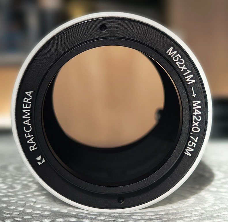

Nea Pankratau aka RAF Camera , are o pagina dedicata masurarii filetelor pt ca e un fel de arta veche a ninjacilor. Masurat cum zice el pana si sublerul meu non-digital a aratat 52 mm, iar lera de 1 pica asa bine pe filet ca privit in bec nu vezi lumina printre. As zice deci , ca pe cat posibil in afara unor chinezarii dubioase este M52x1 Very Happy
Dar cum ai masurat prima data de ti-a dat 52.5 mm, cumva in diagonala pe o singura spira ?

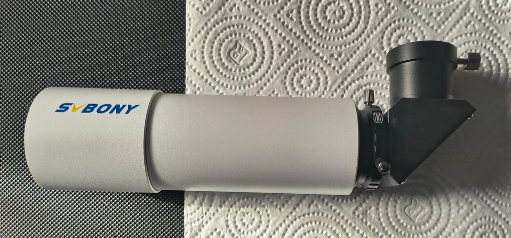

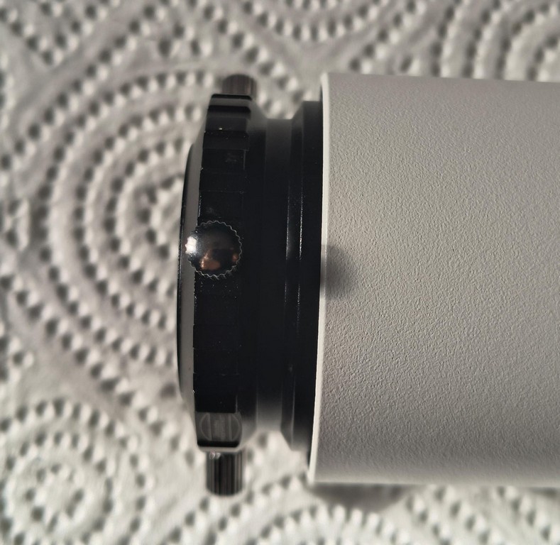

Misterul misterios s-a rezolvat foarte frumos, adaptorul tata-tata de la RAF Camera de la M52x1 la M42x0.75 se potriveste perfect. Fiind ingust (5mm) mai intra si in tub vreo 3 mm si castiga astfel inca nitzel in-focus ceea ce face ca diagonala AMICII sa se pupe mai mult decat perfect lasand si nitzel loc de reglaj carele va sa zica !
