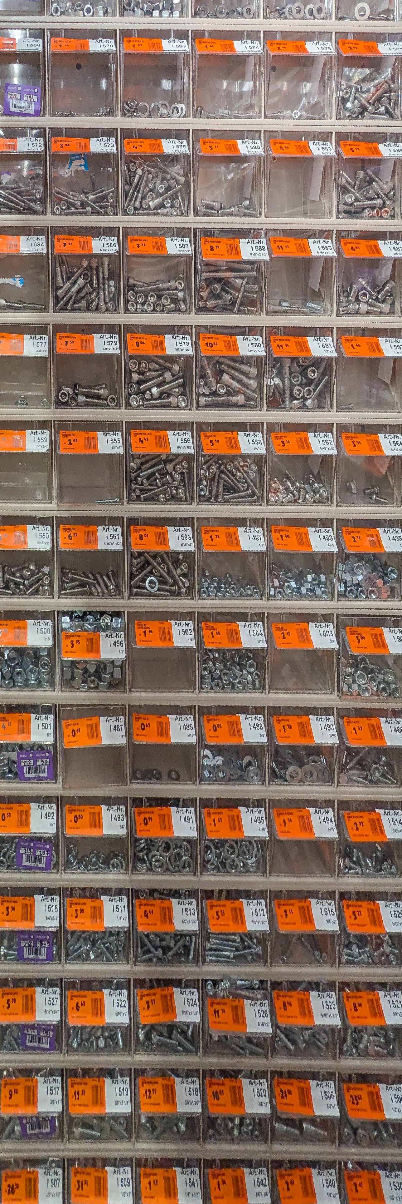

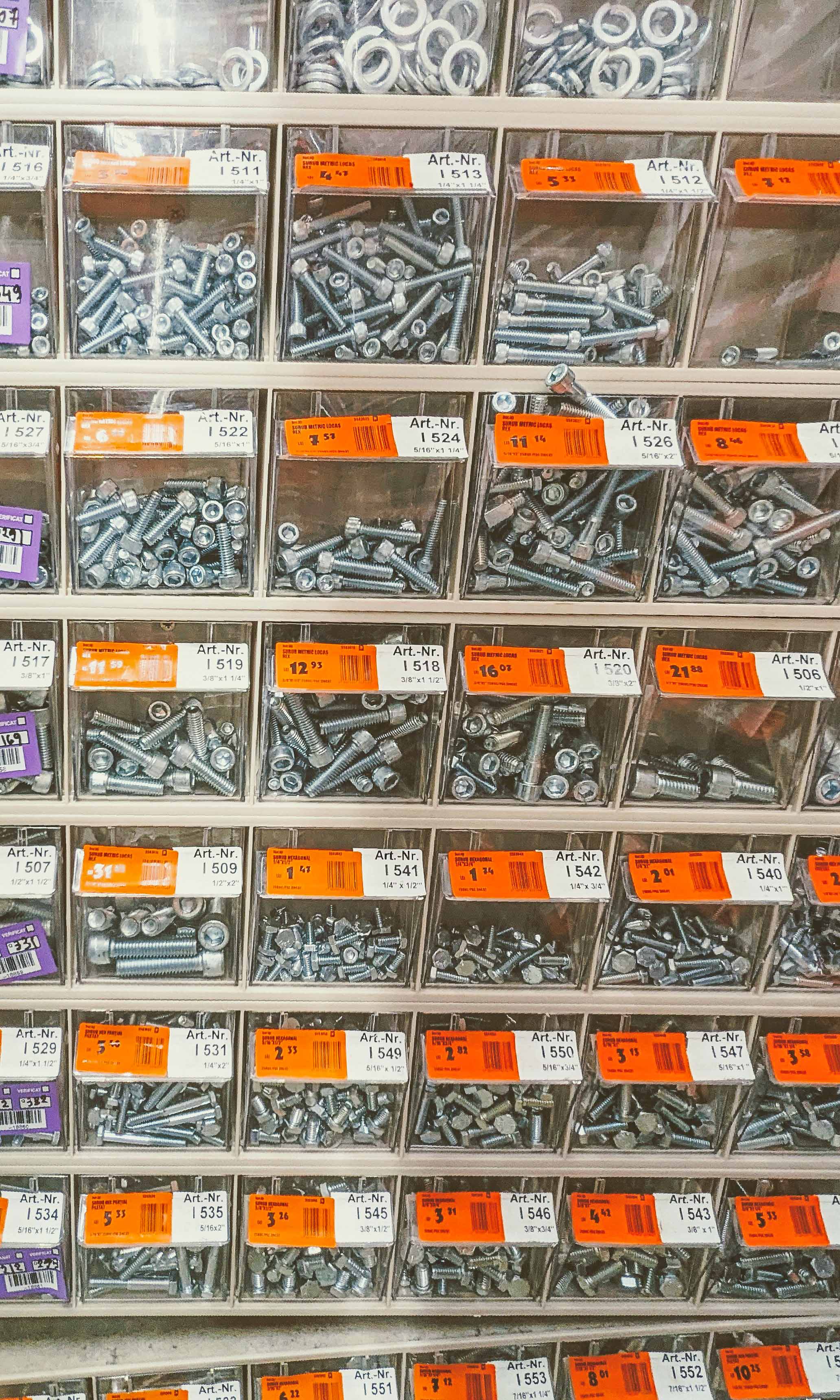

MesajTrimis: 24 Ian 2026 22:48 Download mesaj
Dimebag1 a scris:
Am auzit pe cineva aici că găsești în Hornbach șuruburi imperiale. Au 1/4 și 3/8. Nu știu dar au mai multe mărimi de 2 in imperial. Și adevărul e că NU le găsești.
Intamplator eram la Hornbach, standul cu imperiale era tot acolo:
 Marime fisier:  883.05 kb
 Vizualizat:  de 1529 ori
 Marime fisier:  933.27 kb

Sunt si din inox si zincate.
