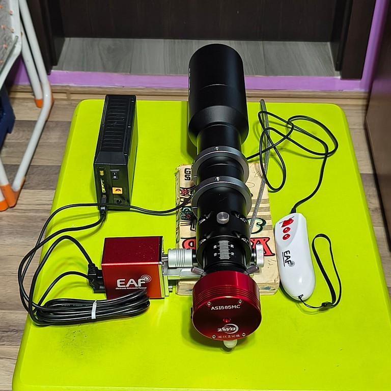

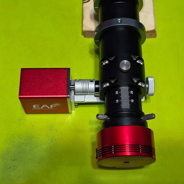

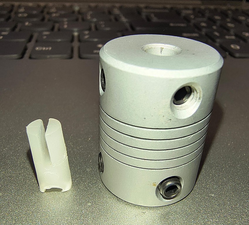

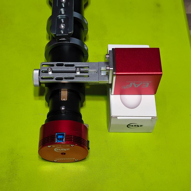

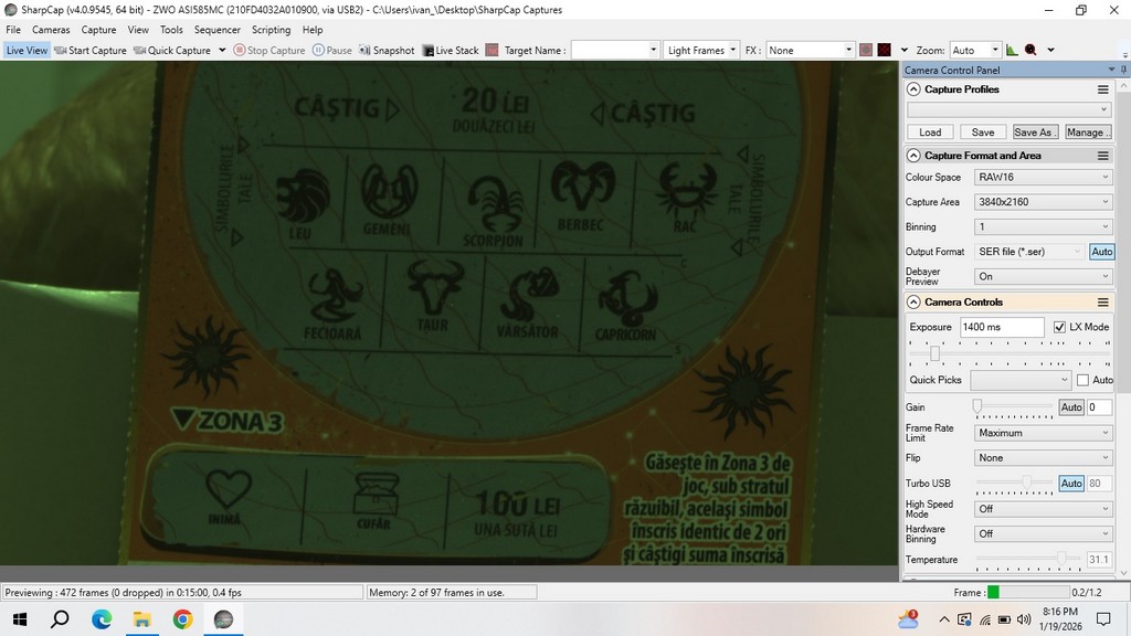

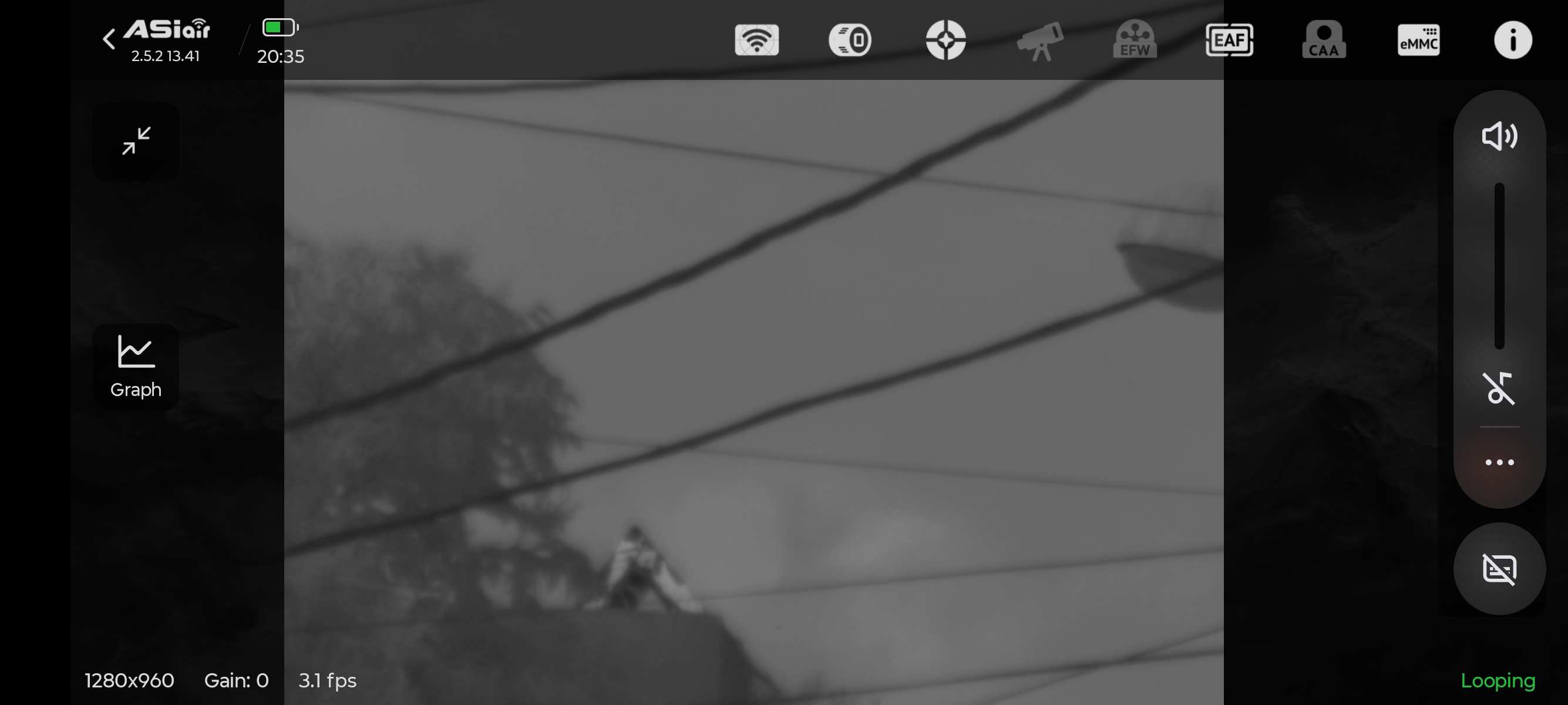

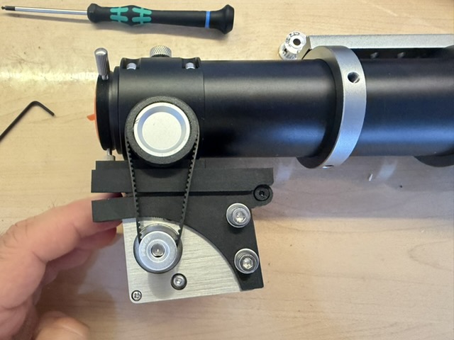

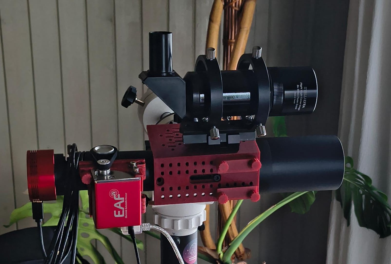

Ce face plictiseala din om ! In lipsa stelelor am pus EAF la PAPO Very Happy
TOUPTEK zice ca jucaria lor e compatibila cu ZWO EAF direct dar nu-i chiar asa , au facut mansete la ambele capete ale axului , dupa ce dai rotitele jos vezi ca nu ai destul metraj sa prinzi adaptorul.
Asa ca am taiat o bucata de plastic si am infipt-o ca prelungitor de ax , nu inainte de a ramane cu numitul ax in mana in timp ce rulmenteii se dadeau fericiti de'a dura pe sub mobila. Dupa nitzel exercitiu fizic si niscai strigaturi stramosesti , am pus totul la loc - iese usor dar si intra usor - si o data ce am prins motorul pe bracketul fixat in doua suruburi (s-au potrivit cele din kitul ZWO) tot ansamblu sta fix si nu permite prelungitorului de plastic sa cada.
Cum afara nu e de iesit am folosit ca tinta un loz Zodiac cam la 5 m de mine printr-un hol & bucatarie. Nu m-am complicat cu montura si Asiair am mers pe manual din telecomanda ZWO ,a mers foarte bine , neted si asa de fin ca pe 'SLOW' aproape nu sesizam schimbarea , am dat pe 'FAST' Singura plangere e greutatea mare a EAFului care dezechilibreaza ansamblul , ar fi interesant un auto focuser mai usurel.

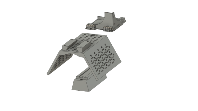

Work in Progress - incet incet domnul PAPO ia hainute de mini APO. Sper la mijloc de vara sa-l scot prin tara la drumuri de seara.

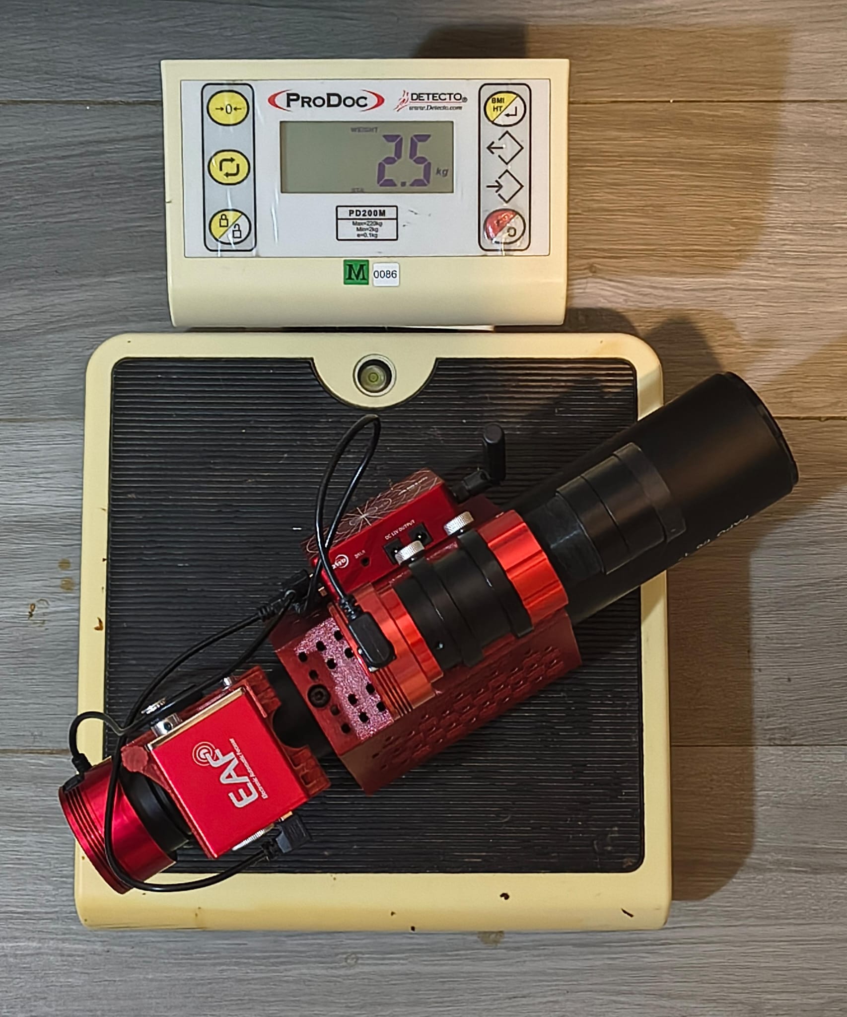

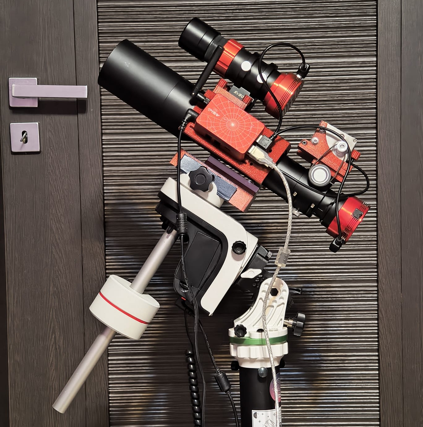

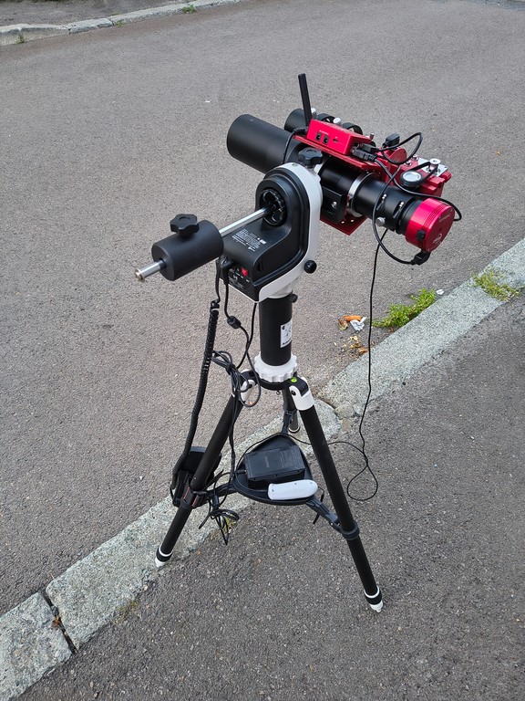

MesajTrimis: 18 Iun 2026 22:54 Download mesaj

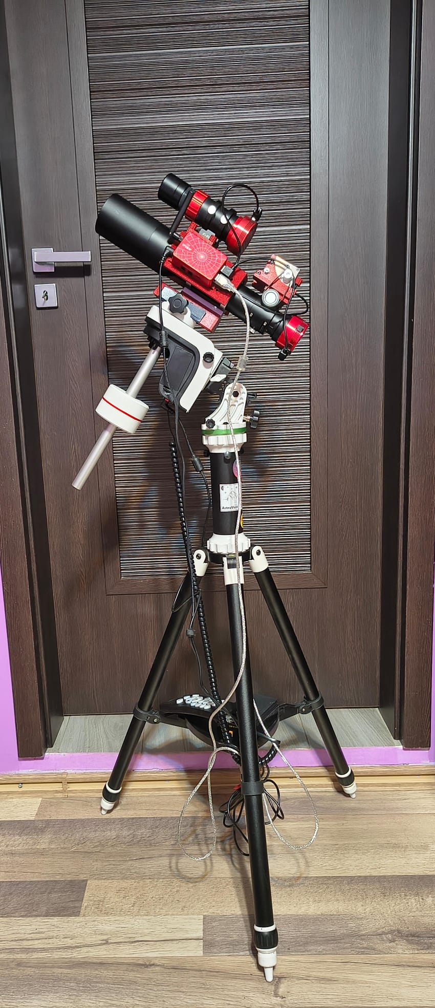

Foaie verde de sascut , tub negru cu rosu n-am mai avut.

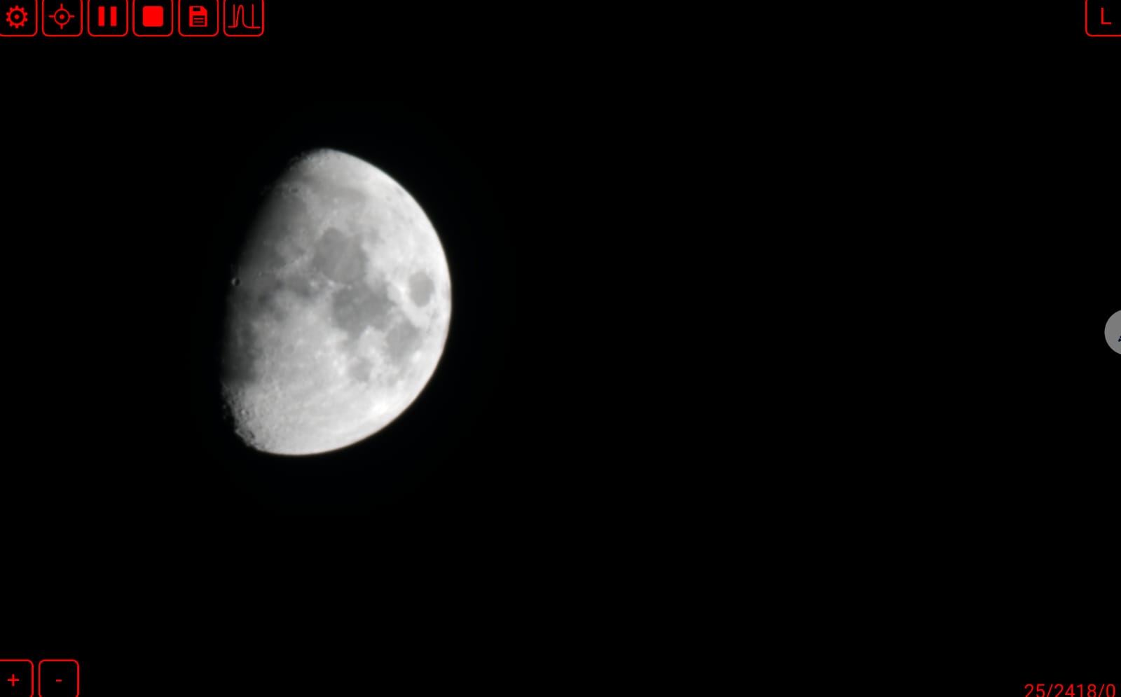

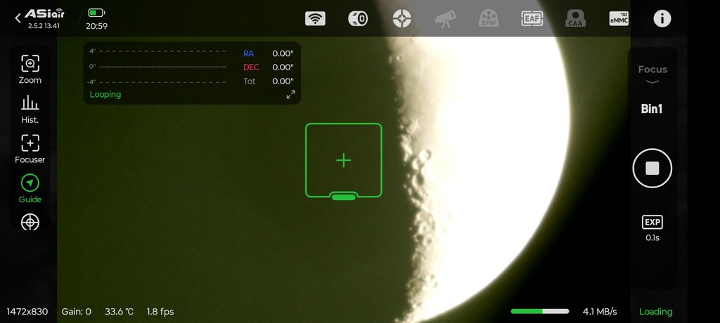

MesajTrimis: 20 Iun 2026 22:29 Download mesaj

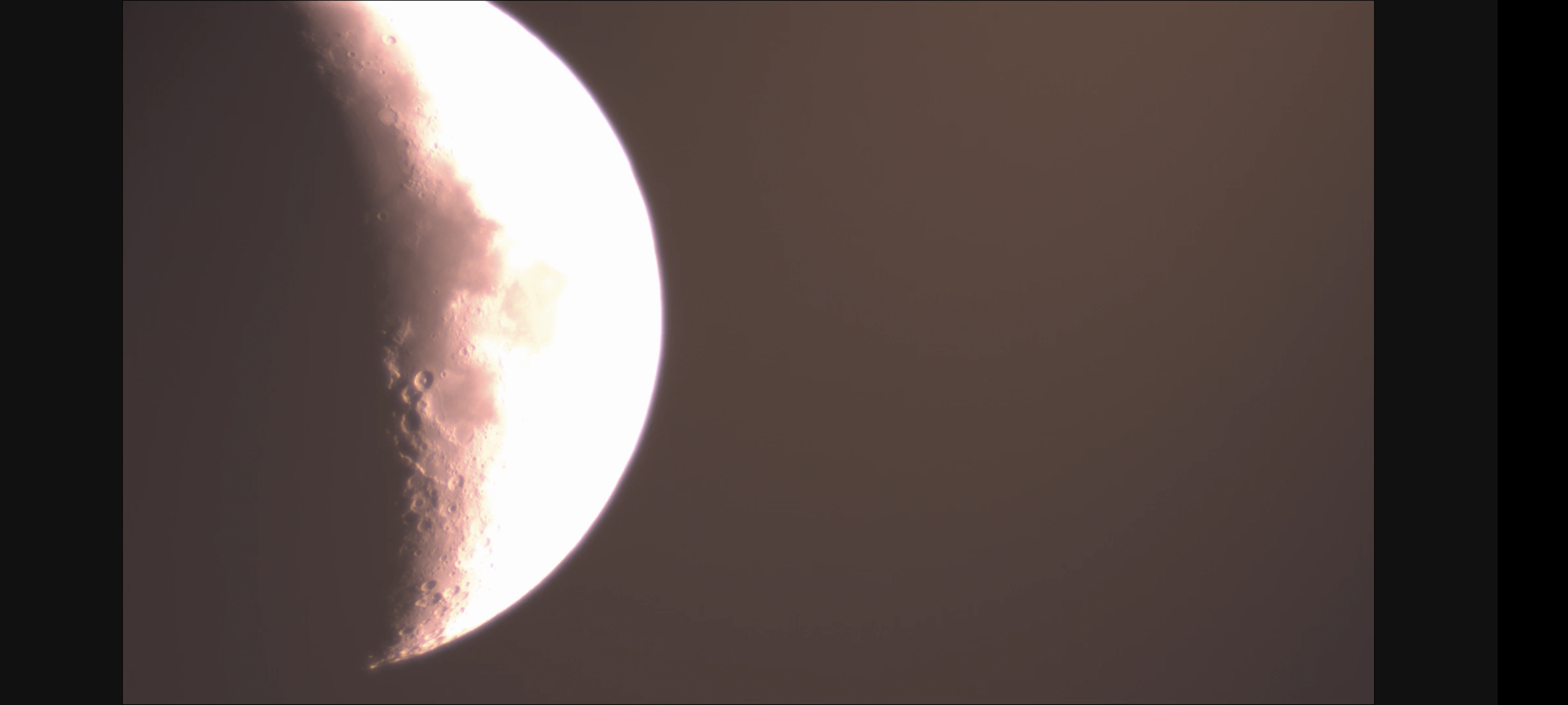

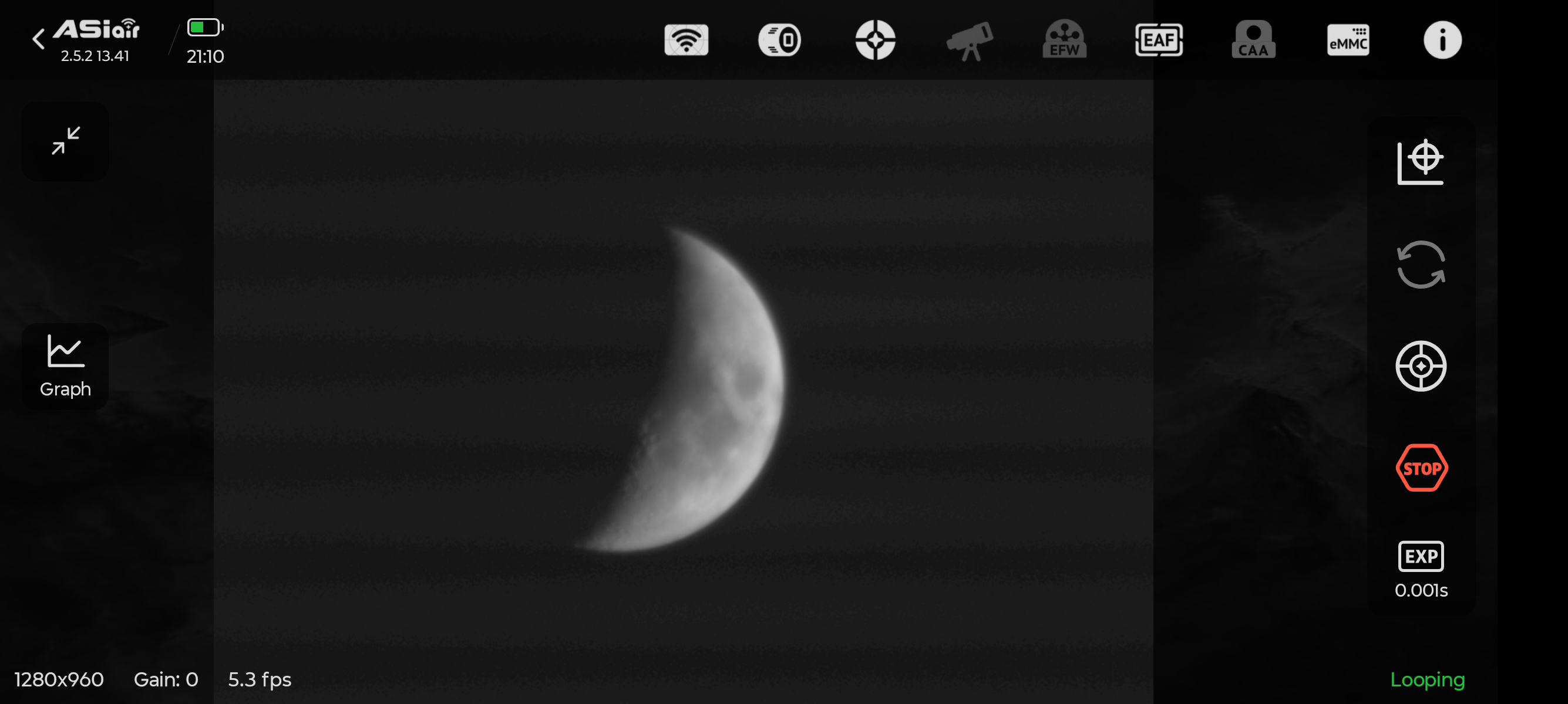

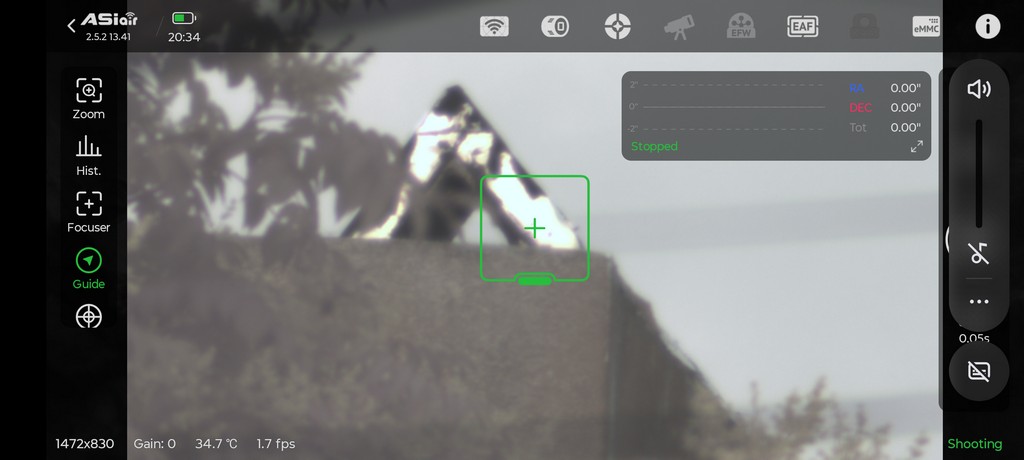

Azi am reusit sa imi fac timp nitzel mai devreme sa ies ca sa prind Luna inainte sa se ascunda dupa blocurile gri. Avem si bune si rele , ca asa-i la vie, toujur parsiva:
PRO: Toate sistemele ZWO A-GO, camere foto, EAF, ASIAIR Mini
Toate sistemele SW A-GO, montura funcționează frumos și ușor
Kitul Photastro este frumos și ușor de utilizat, cablurile USB scurte sunt o mană cerească si faptul ca
poti sa focuseszi brut manual si fin cu EAF salveaza mult timp

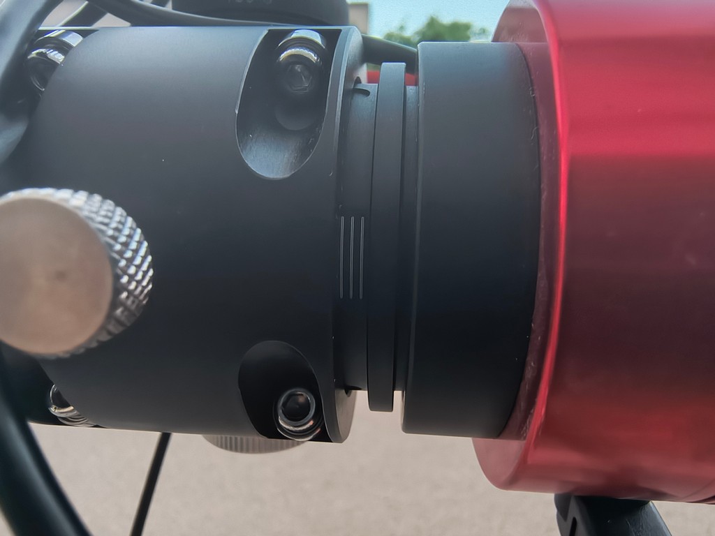

CON: Este necesar In-Focus, cel puțin încă 5 mm ar fi bine, 10 ar fi mai bine
Comunicarea WiFi de la SW la ZWO este încă neuniformă, cablul EQdirect este pe drum
NASA cu siguranță nu va fi impresionată de calitatea imaginii Very Happy
Am reusit cumva sa incarc si un clip pe YT, ia pus si muzica , nice Razz
https://youtube.com/shorts/iDwBstwmhyo?si=_EqcAQeAZBuKqWDq

MesajTrimis: 22 Iun 2026 06:47 Download mesaj
Work in Progress Smile Eu mă bucur că a mers treaba ceea tehnică cu EAF și guiderul, singura bubă era cunoscută (comunicarea pe WiFi) și cablul e pe drum. De aia m-am și jucat în Alt-Az , fără comunicare ZWO-ASI nu ai cum sa folosești EQ.
Și focusul este de rezolvat, e pe drum un tub de 50mm ca să am mai mult spațiu de manevră.

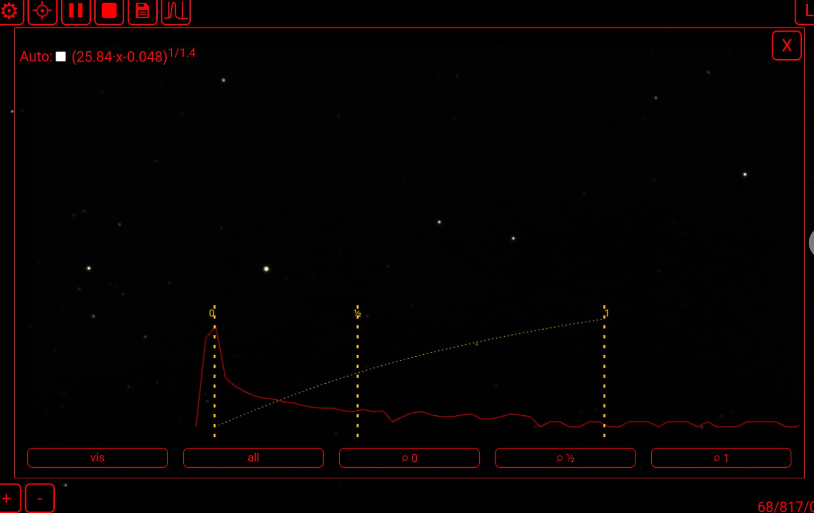

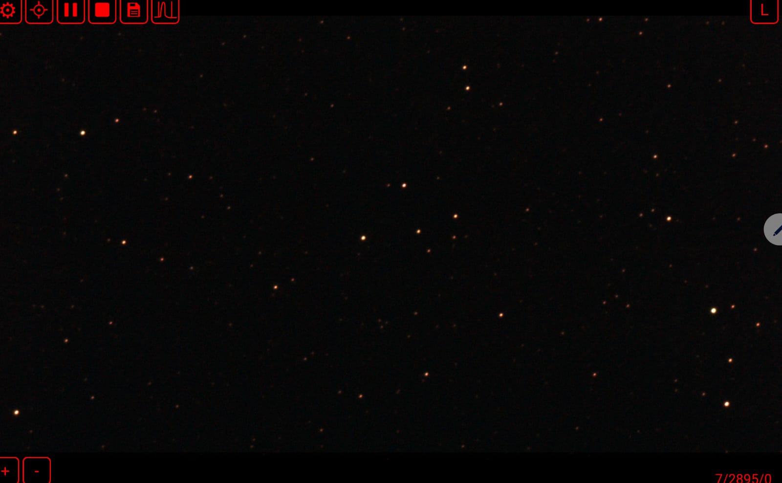

MesajTrimis: 31 Iul 2026 20:55 Download mesaj

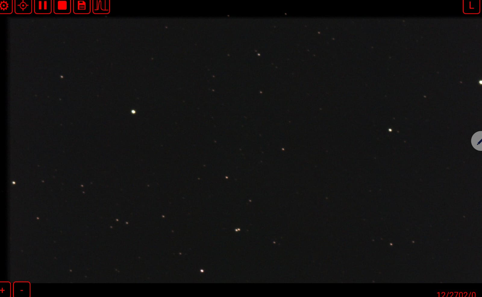

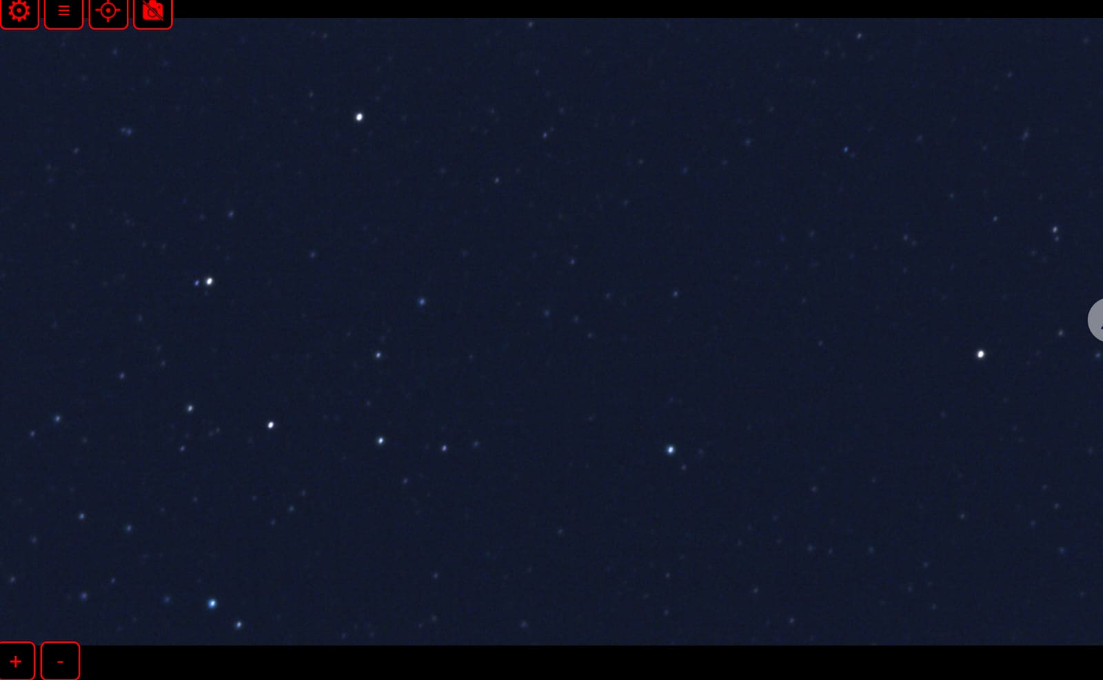

Nea Mircea, a durat ceva ca viata nu e cum vrem noi , dar am reusit sa iau agregatul in Delta cu mine. Inainte de asta am avut o scurta discutie "de lucru" cu mine insumi si am ajus la concluzia ca eu si ASIAIR nu prea ne intelegem si ca zgarmanatul pe ecran de telefon suna bine in teorie dar e cam nasol in realitate asa ca am schimbat macazul si am luat la oferta de la ALTEX o tableta de 11" Lenovo IdeaTab 256GB / 8GB RAM pe care am instalat Open Live Stacker si pe care dupa lupte seculare l-am facut sa se pupe cu Asi585MC (usor) si cu montura AZ GTI (mai greut dar a mers). Dupa care am bagat 24V in montura de nici n-a apucat sa scoata fum saraca...dar nu-i bai, am continuat manual si ce sa vezi...stele,stele peste tot !
Si probleme uriesesti cu...Androidul...Care palosu lu Fane Babanu a avut idea geniala sa ascunda pozele de la app-uri in strafundurile appului si sa trebuiasca sa gasesc alt app ca sa pot sa le vad nu stiu , da cica e pentru "privacy" ?!?! In acelsi timp insa ca sa iti faci cont oriunde te intreaba si de numarul la chiloti , nu cumva sa ascunzi o bomba ceva prin ei banuiesc.
Revenind la telescop , concluziile mele sunt cam asa:
1.Niciodată nu va ameninta OTA 50-60 mm dedicate pentru astrofotografie . Însă nici nu costă cat un tub dedicat AP, așa că dacă cineva vrea să încerce EAA fără rupere de buzunarele, este o opțiune - ramanand in acelasi timp lunetă căutătoare/de ghidaj foarte bună și decentă la uz terestru.Odată scos din poluarea luminoasă a orașului, chiar a ridicat considerabil ștacheta. Din păcate, nivelul meu rămâne slab spre mediocrul, așa că este nevoie de cineva cu mai multa pricepere să îl împingă la limite.
2.Focalizatorul este foarte ușor, aproape fragil; cred că estimările optimiste ale producătorului legate de cele kile incarcare sunt... extrem de optimiste 😀 TOTUȘI, tocmai pentru că este ușor, odată conectat la un EAF uiți că există (am versiunea AR, nu stiu despre modelul Crayford)
3.Pentru o jucărie atât de mică, atunci când este împerecheat cu o diagonală și oculare bune, este o plăcere să privești minunile cerului. Atenție: are 58 mm, nu se vad locurile de aselenizare 😉
Camera 585MC a fost folosită cu gain 252 la 900ms pentru stele și gain 0 cu 25ms pentru Lună. Am lăsat WB pe auto.

MesajTrimis: 01 Aug 2026 10:37 Download mesaj
Nu pot să-mi dau seama de ce nu reușești să focalizezi imaginea, la ocular tot așa se vede?
Mesaje: 10325
MesajTrimis: 01 Aug 2026 10:49 Download mesaj
Bivanus
Iti inteleg framantarile si, in mica parte, le impartasesc. Eu nu reusesc sa obtin un focus curat de la un Canon EOS - ca sa dau un pic de detalii.
Iar despre brejii din domeniul virtual .... Mai nou, probabil dupa ce le-a dat amenda de-i ustura cooroo, goaglu a inventat ceva nou. Eu ii trimit lui x niste poze. Goaglu, foarte, dar foarte preocupat de confidentialitati, nu-l lasa pe destinatar sa le vada. Musai eu trebuie sa-i dau acordul.
Banuiesc ce s-a intamplat. Fatza-Bucii a facut reduceri de personal de ordinul zecilor de mii. Toata caruta aia de prosti s-a rasturnat in ograda la goaglu. Si incepe sa se simta.
Spor la deslusirea functionarii micului monstru pe care l-ai creat, Mircea
Bivanus
Data inscrierii: 22 Ian 2023
Mesaje: 293
Localitate: Constanta
MesajTrimis: 01 Aug 2026 11:39 Download mesaj
@mmarin: Nu, la ocular se vede cristal. Incet incet ma deslusesc cum e si cu OLS-ul , eu am folosit doar "Deep Sky" si la stele si la Luna, si trebuia sa dau pe "Planetary/Surface" si are se pare exact pt Soare si Luna si "Single Shot" care arata se pare mai bine petele/craterele.
Oricum mi se pare ca sistemul se misca mai bine cu OLS-ul decat cu ASIAIR , dar sigur e si un bias din partea mea. Voi continua, ca repetitia e baza , si va voi mai stresa din cand in cand cu niscai poze mai mult sau mai putin groaznice Very Happy
Just info: am descoperit ca cel mai bine lucreaza in Bin2 , la Bin1 arata cerul mai albastru si stelutele mai spalacite. Desi OLS e un program aparent simplu are de fapt n-pe randuri de setari. L-am facut pana acum sa stea de vorba cu doua monturi in Alt-Az (AZ GTI si 150i) si cu una in EQ ( AZ GTI exact in seara cand i-am dat sa bea 24V Rolling Eyes ) si singurul lucru care nu il face este sa controleze EAF-ul (posibil si de acolo sa fie treaba cu focalizarea desi si la vizual focalizez la mana brut+EAF fin din controller)
