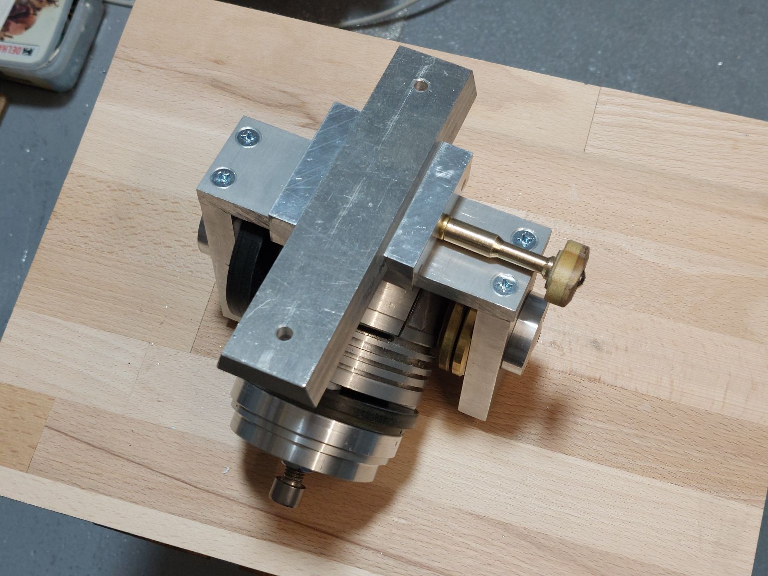

Am menghină înclinabilă, nou-nouță. Dar frezarea cu freză deget ar face un șanț înclinat și la baza clemei și atunci nu se mai așează corect șina.
Am finalizat clema, funcționează corect. Însă ce este dedesubt nu e gata... Smile

Felicitari Erwin !
Cand mai vii pe la noi am sa-ti dau cartile mele de SDV-uri, sunt pline cu desene si sugestii de dispozitive.
Eu oricum n-am sa la mai folosesc vreodata...
