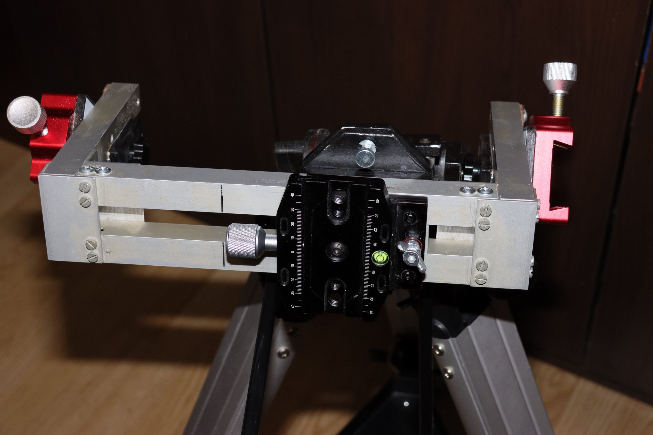

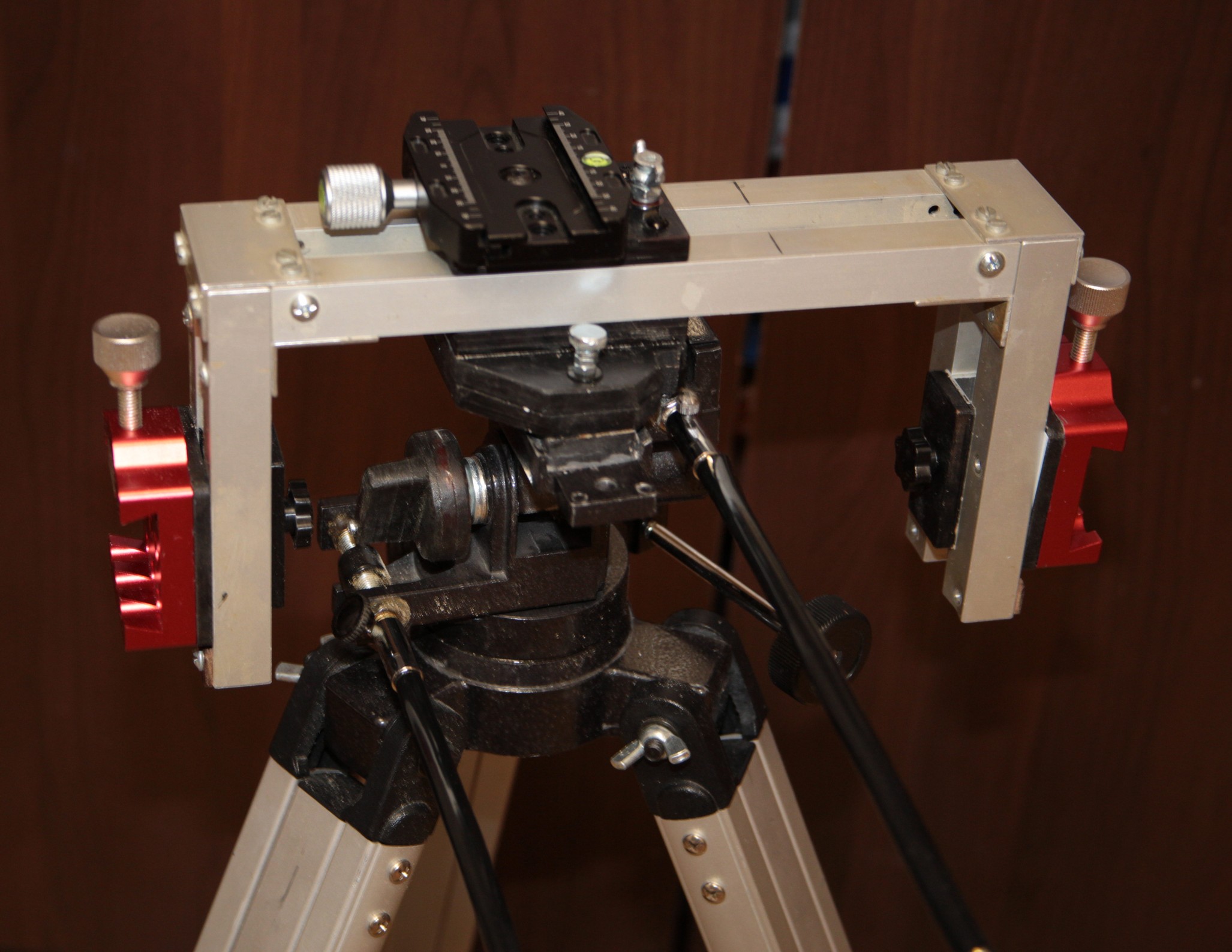

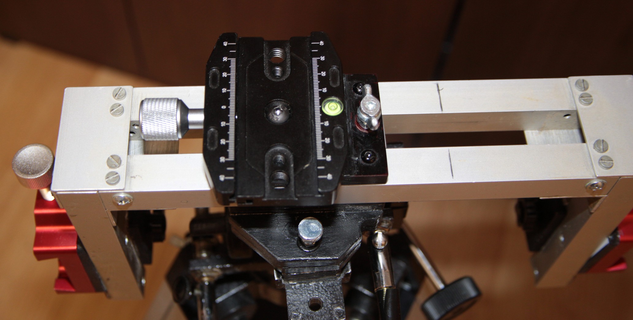

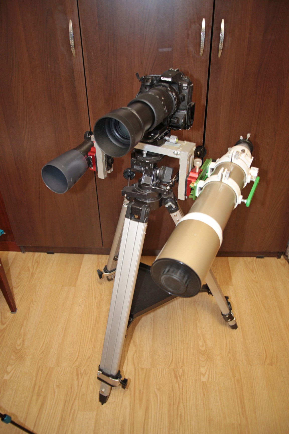

Vand o montura pentru doua telescoape plus un aparat foto greu, in paralel. Este transformata dintr-o montura Sky-Watcher AZ3. Este stabila, Tot sistemul se poate desface, sau regla dupa preferinte. Spre deosebire de montura mama, aceasta poate fi inclinata pana aproape de verticala, datorita inlocuirii unei piutile cu una speciala, care deblocheza axa Alt. Se vede in poza 2 si3. Poate sustine doua telescoape de pana la 5 kg, (eu am pus un ED 80 si un Maksutov 127, cu accesorii grele. Poate ca tine mai mult dar nu stiu.) Poate tine doua telescoape de greutati diferite, in echilibru, prin deplasarea laterala a arcadei de prindere, prin blocarea sau deblocarea fluturelui din dreapta clemei de prindere a aparatului foto. Clemele de prindere a telescoapelor se pot deplasa in diverse pozitii in functie de preferinte, avand suruburi de blocare. Ele sunt pozitionate la acelasi nivel cu axa Alt a monturii, dar pot fi putin ridicate sau coborate.

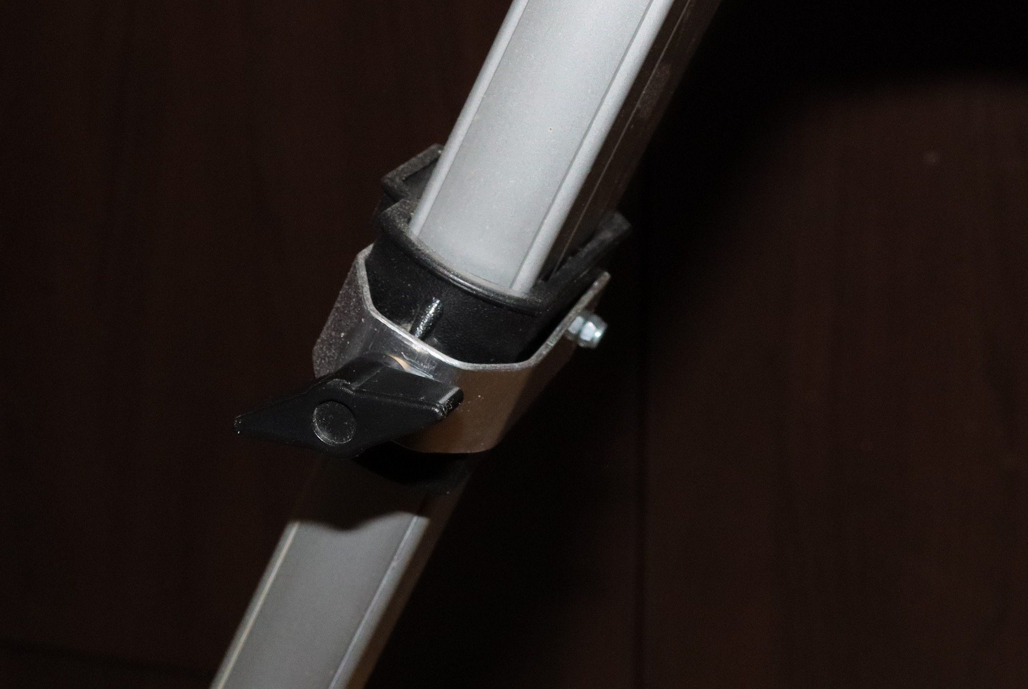

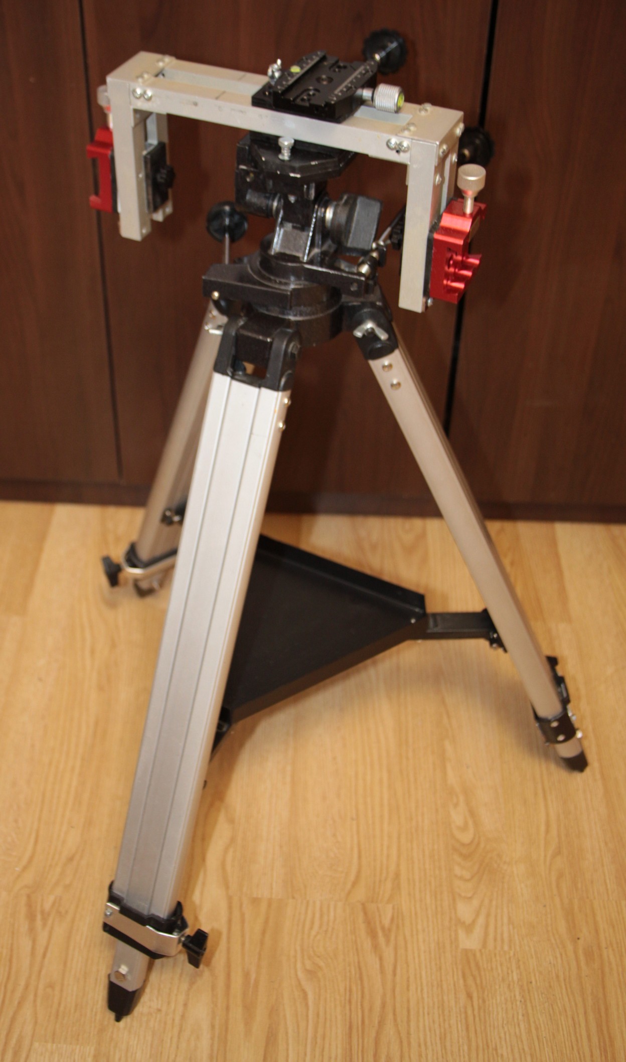

Trepiedul a fost preparat de mine pentru a nu mai avea problemele cunoscute. In primul rand, clemele de blocare a segmentului mijlociu al picioarelor au fost ramforsate cu benzi de aluminiu de 2mm, pentru a prvenii craparea acestor cleme. In al doilea rand, segmentele laterale ale picioarelor au primit cate un bandaj din plastic de 1mm grosime in partea de jos, iar segmentul central a primit bandaje identice in partea de sus, astfel incat segmentul central sa nu mai alunece singur, si astfel nici strangerea segmentelor nu mai trebuie sa fie foarte puternica pentru a fi blocate. In al treilea rand, partea de sus a segmentelor laterale a fost ajustata pentru ca distanta dintre ele sa fie mica si constanta pe toata lungimea, si astfel, jocul lateral al segmentului central sa fie redus la minim sau eliminat cu totul.
Clema de prindere a aparatului foto este de tip Arca-Swiss, are si bula de nivel, si o placata Arca-Swiss pentru prinderea de aparat si apoi de clema este inclusa in pret.
Eventual, in locul aparatului foto se poate monta un cautator. In foto 1 este un ED 80, o luneta mica, si o camera de peste 2 kg cu teleobiectiv 100-400mm. Maksutovul cu care o foloseam a plecat.
