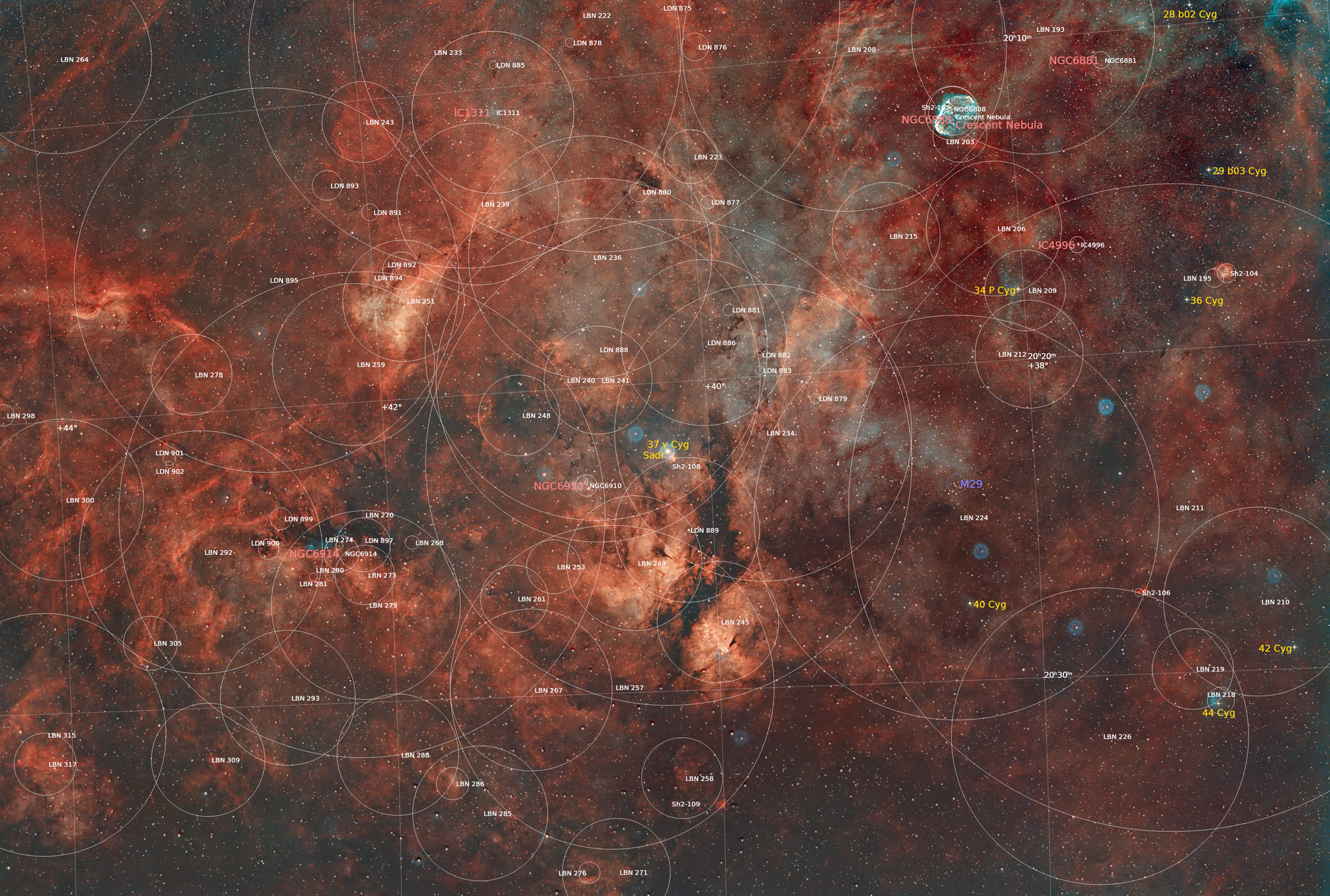

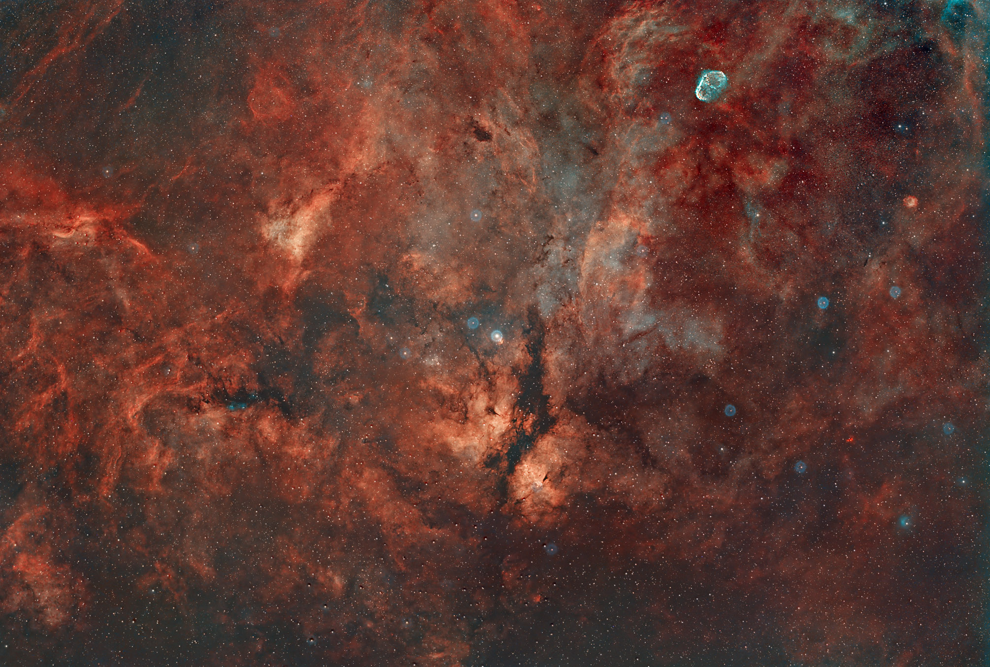

O captura facuta pe 10 august. De regula evit sa pozez cand e Luna plina, poate trag cel mult niste Ha sau SII daca transparenta e mai buna. Sau fac teste de punere in pol sau colimare.
Am incercat totusi un camp larg cu Samy135, camera color ASI294MC si filtrul L-Ultimate. Desi are banda de 3nm (duala), histograma a fost deplasata serios la dreapta de poluarea luminoasa (banuiesc ca banda de OIII a fost mai afectata).
Expunere: 185x120". Obiectivul la F2.8.
Poza este la 50% ( aici e intreaga: https://app.astrobin.com/search?i=uiut5k )
-in coltul din dreapta sus se vede putin din WR134.
 Marime fisier:  860.02 kb
 Vizualizat:  de 3217 ori
 Marime fisier:  948.8 kb

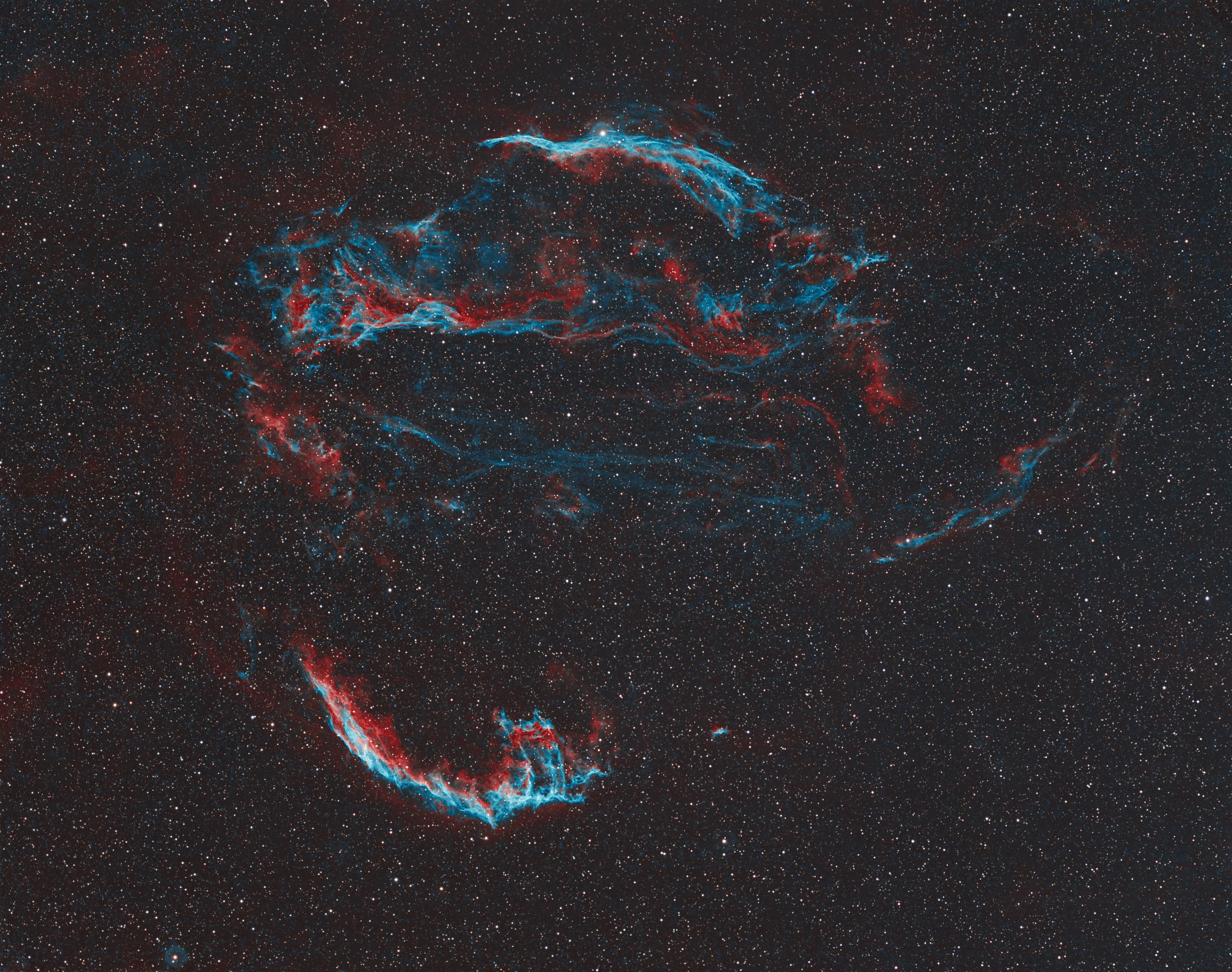

Veil Nebula (Cygnus Loop, Filamentary Nebula, Cirrus Nebula). Am capturat-o in doua nopti, pe 6 august si 1 septembrie, dar cu 45 grade rotatie(am folosit alt adaptor EOS/T2). Am pus totusi cadrele impreuna in stiva si am facut un crop mare, dar numai din fundal, campul fiind suficient de mare fata de nebuloasa.
Expunere totala- 7,5 ore(225x120s). Samyang 135mm (la f2.8 ), ASI294MC Pro, filtru L-Ultimate. Desigur, rezolutia nu-i grozava (vreo 7,5as/px).
Am tras si cu 5 minute in alte seri, am 83 cadre, sunt curios daca e vreo diferenta (in afara de mai multe stele saturate).
 Marime fisier:  1.08 MB
 Vizualizat:  de 2867 ori
