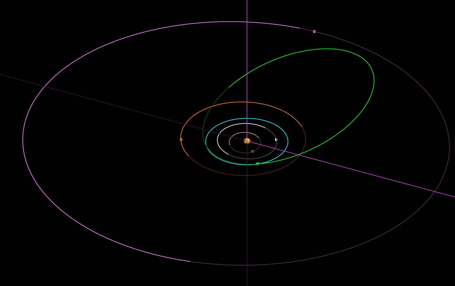

Asteroidul A11qRVN confirmat independent prin observatii de trei romani- Tiberiu Savin, Felician Ursache si Lucian Hudin.
Astfel de observatii sunt destul de greu de realizat din marile orase din pricina poluarii luminoase, a cladirilor care obstructioneaza vizibilitatea cerului precum si a stralucirii reduse a acestor obiecte. Observatiile lui Tiberiu, Felician si Lucian sunt cu atat mai valoroase cu cat au fost realizate si raportate contratimp cu observatoare profesioniste dedicate full night studiului acestor obiecte aratand astfel ca si astronomii amatori pot contribui la cunoasterea asteroizilor nou descoperiti. Felicitari tuturor!
In seara de vineri 1 August 2025 profitand de cerul senin cerul am decis sa observ de acasa din Bucuresti asteroizi recent descoperiti din lista prioritara de obiecte a bazei de date a Minor Planet Center.
Aceste obiecte sunt in general descoperite de observatoarele mari care survoleaza automat tot cerul in fiecare noapte si raporteaza posibile obiecte noi. Cu cateva ore inainte tocmai fusese adaugat obiectul cu numele de cod A11qRVN. Acesta este un cod unic acordat acestui obiect care fusese observat in 4 imagini de catre observatorul ATLAS din Mauna Loa, Hawaii.
A11qRVN avea estimata o magnitudine aparenta de aproximativ 17, ceea ce il facea accesibil telescopului meu cu diametrul oglinzii de 20 cm. Am inceput observatiile la coordonatele estimate ale obiectului. Deoarece orbita obiectului arata o viteza aparenta de ~25 arcsecunde pe minut, am decis sa mentin timpul de expunere destul de jos la doar 5 secunde si am facut 800 de expuneri (aproximativ o ora).
Sambata, 2 August, am inceput sa analizez imaginile respective si am reusit sa identific obiectul chiar si in imagini individuale. Imaginile le-am impartit in 7 grupe pe care le-am stivuit apoi aliniate pe obiect, obtinand in final 7 pozitii ale obiectului respectiv pe care le-am raportat la Minor Planet Center. Cateva ore mai tarziu, in jurul orei 17:00, site-ul Minor Planet Center publica telegrama in care anunta confirmarea obiectului si atribuirea numarului de index 2025 PE pentru acest obiect. Pentru ca am observat, confirmat si raportat obiectul in scurt timp de la descoperire, in telegrama respectiva au fost incluse si observatiile mele, ele aducand o contributie la cunoasterea acestui obiect:
https://minorplanetcenter.net/mpec/K25/K25P53.html
Asteroidul a fost caracterizat ca fiind de tip Apollo, ceea ce inseamna ca acesta intersecteaza orbita Pamantului, avand periheliul (punctul cel mai apropiat de Soare) la 0.85 unitati astronomice si afeliul (punctul cel mai indepartat de Soare) la 4.03 unitati
astronomice.
In final, vreau sa multumesc Astroclubului Bucuresti fara de care nu as fi ajuns niciodata sa fac aceste observatii, in special lui Marcel Popescu care m-a indrumat prin toti pasii acestui proces, cat si lui Dan Bertesteanu ale carui cursuri de asteroizi din cadrul cursului nostru anual de astronomie au desenat in mintea mea o schita a ceea ce trebuie sa fac pentru a obtine aceste rezultate.
Autor text si observatii- Tiberiu Savin, Astroclubul Bucuresti
 Marime fisier:  68.45 kb
 Vizualizat:  de 2833 ori
