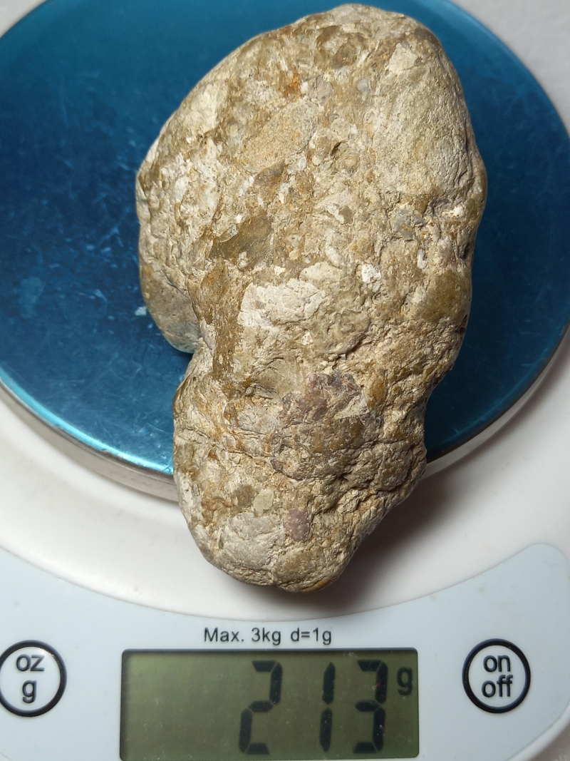

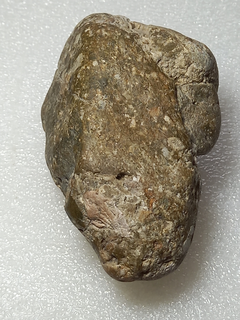

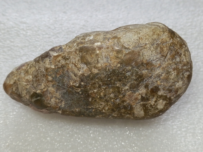

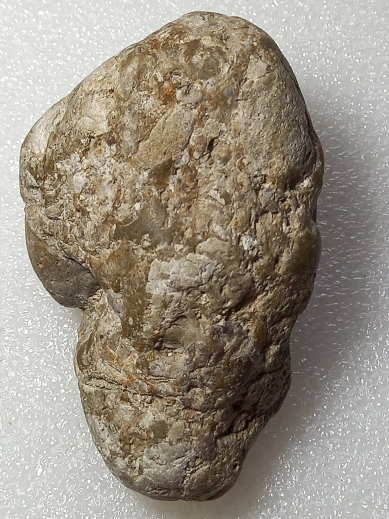

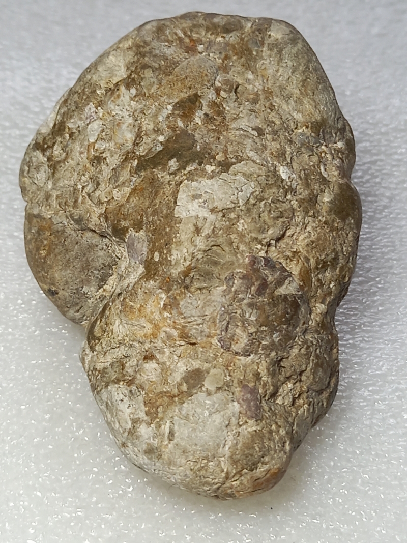

In continuare un meteorit mai rar dar tot lunar . Sint destul de rari provin din locurile inalte de pe luna , ca munti sau dealuri inalte . Este vorba de Lunar Anorthositic Breccia , cred ca e al doilea la mine , primul e mai mare si a fost postat . Acesta are 213gr , e destul de "prajit" , nu e chiar pur ca celalalt dar e mai interesant . Are forma de con /sageata , cu urme de la ablatie / linii de curgere. Este gasit acum 2 ani .
