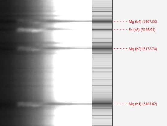

magneziu si fier, si viteze diferite, azi, pauza de masa
 Marime fisier:  15.19 kb
