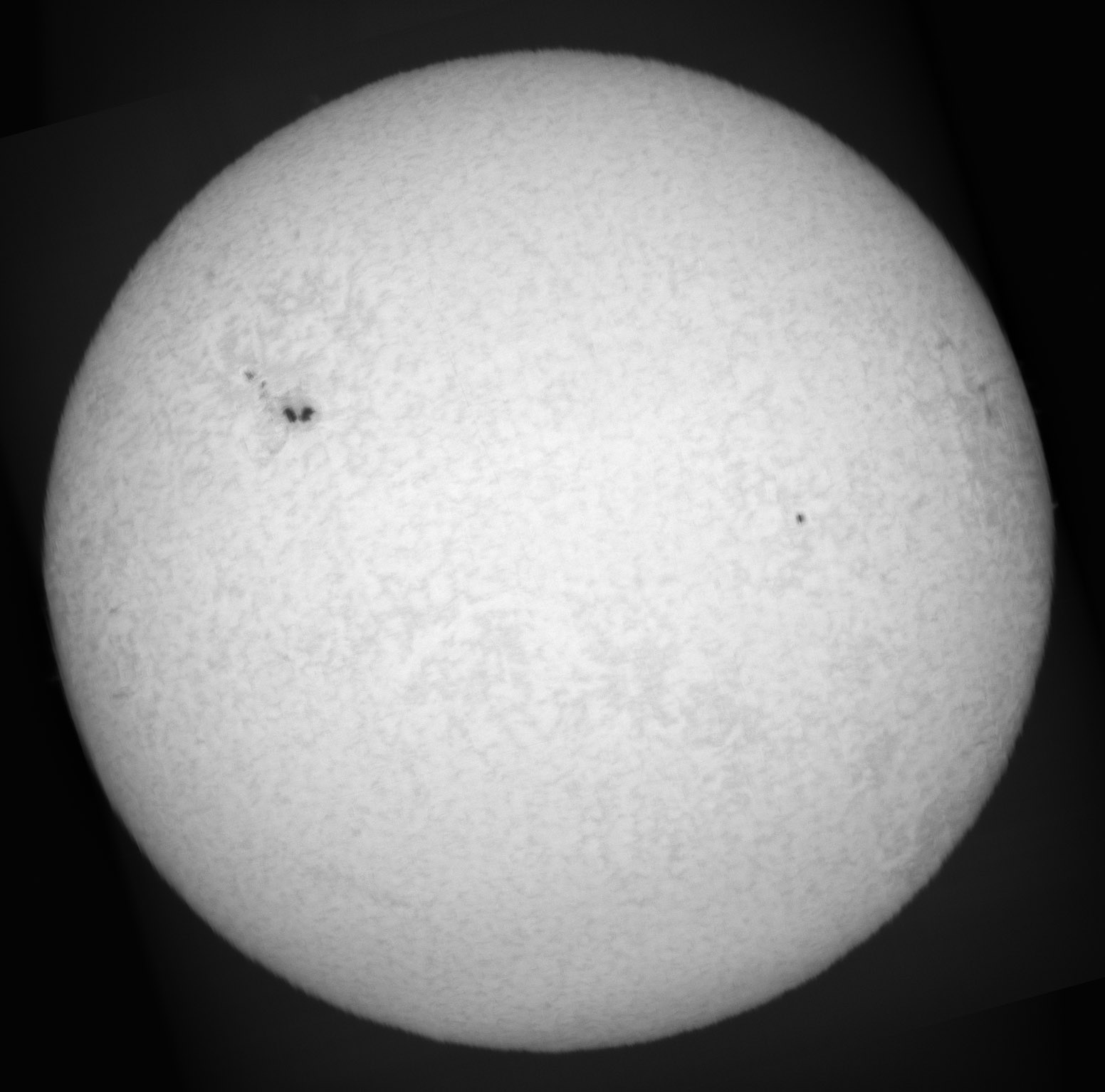

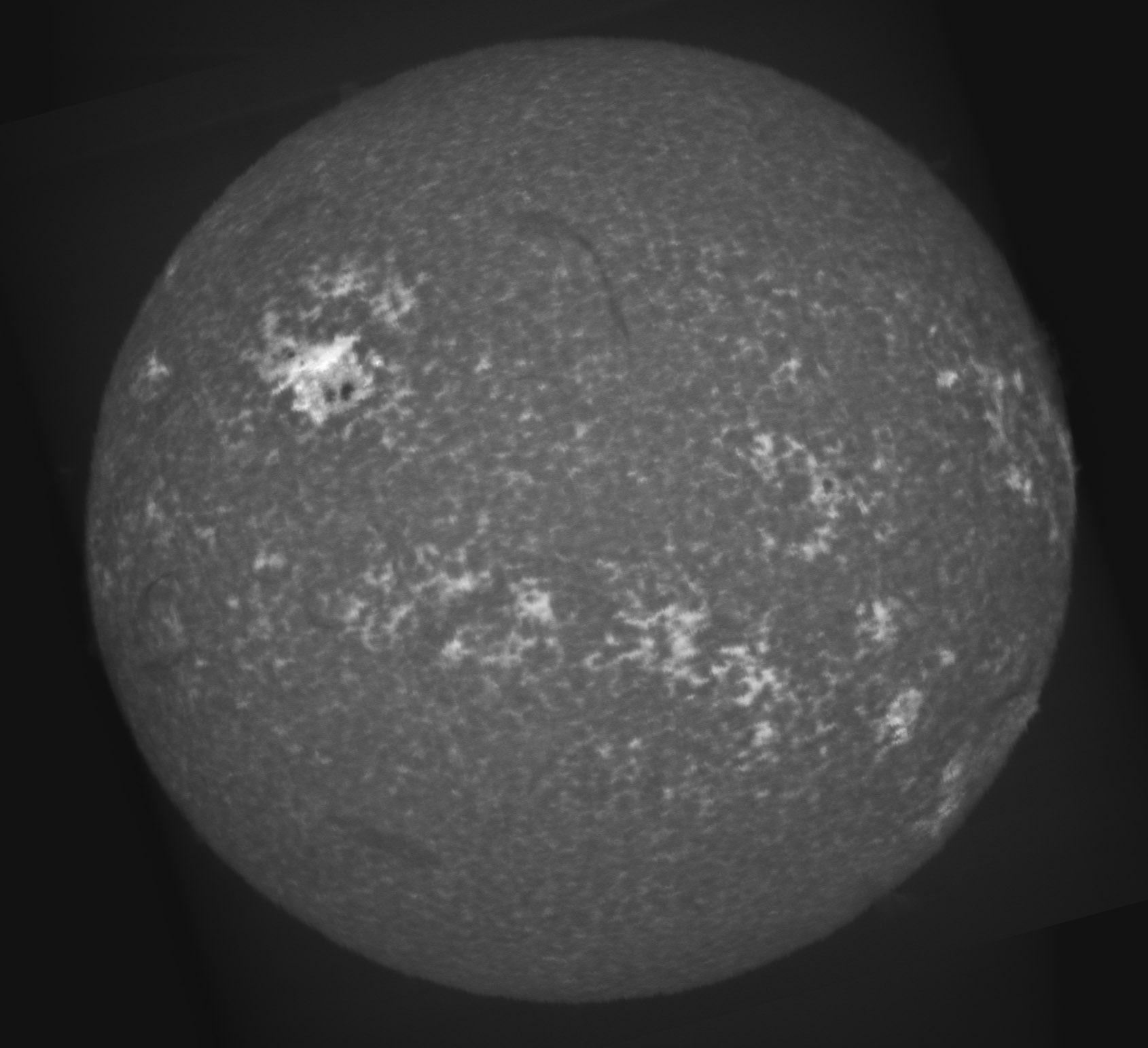

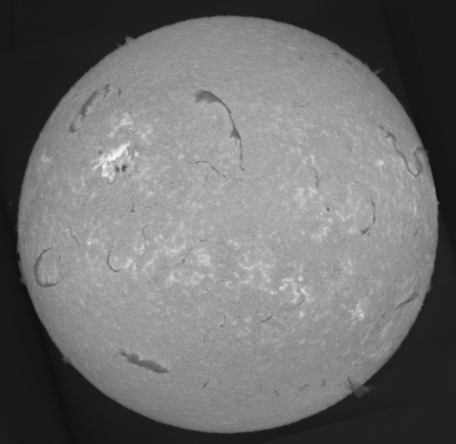

Prezint si eu niste imagini cu discul solar in H-beta si He-D3 de ieri, rezultate din scanari facute cu SHG-ul de 80mm, care continua sa fascineze cu claritatea si detaliile surpinse in scanari, fiind vizibil mai bun decat SHG-ul de 60mm, chiar daca nu incape intreg discul solar in scanare.
In domeniul spectroheliografiei, rezolutia si finetea detaliilor de pe discul solar este data mai mult de raportul dintre latimea fantei si marimea imaginii discului solar focalizat pe fanta, decat de rezolutia optica a telescopului pe care este montat un SHG. Adica cu cat fanta este mai ingusta sau cu cat diametrul discului focalizat pe fanta e mai mare cu atat rezolutia spectroheliografului e mai mare. In cazul SHG-ului de 80mm cu fanta reflectiva tip ac cu "latime" in jur de 15 microni (latimea imaginii reflectate pe suprafata cilindrica a acului , nu latimea/grosimea in sine a acului care e mult mai mare ,in jur de 0,5-1mm) si focala lunetei de 900mm ce ar produce in focar o imagine a discului solar cu diametru de 8,33mm ar rezulta o rezolutie de 3,43 arc-sec conform formulei:
R shg= (latiema fantei in mm) / (diametrul discului solar focalizat pe fanta in mm) * (diametrul discului solar in arc-sec ,in jur de 1900-2000arc-sec)
incomparabil mai mica decat rezolutia lunetei de 80/900mm ce echipeaza spectroheliograful ,care este de 1.5 arc-sec.
Pentru a aduce rezolutia intregului SHG la egalitate cu rezolutia lunetei de 80mm a instrumentului ar trebui fie o fanta cu latime de numai 6,5 microni care este greu de procurat si mai ales de construit ,fie marita focala lunetei cu un Barlow pus inaintea fantei, de la 900 la 2000mm ceea ce ar fi mult mai ieftin si mai usor realizat, dar care micsoreaza campul total , scananad mai putin de o jumatate de disc solar, dar efortul ar merita in favoarea rezolutiei si cred ca in viitorul apropiat o sa incerc varianta asta cu focala de 2000mm sa vad ce ar iesi, nu implica modificari majore ci doar intercalarea unui barlow intre fanta si diagonala mare a lunetei si repozitionarea fantei.

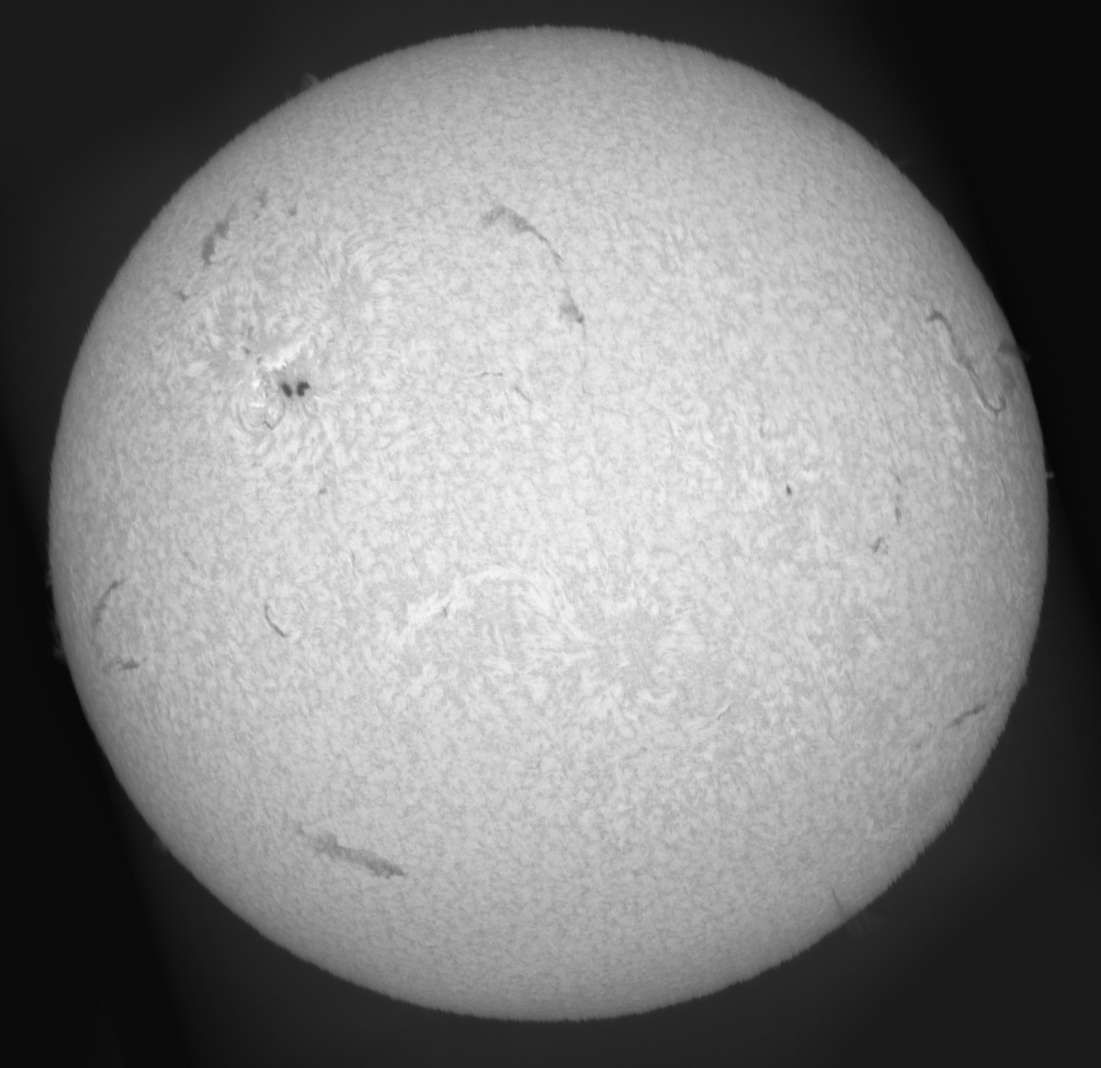

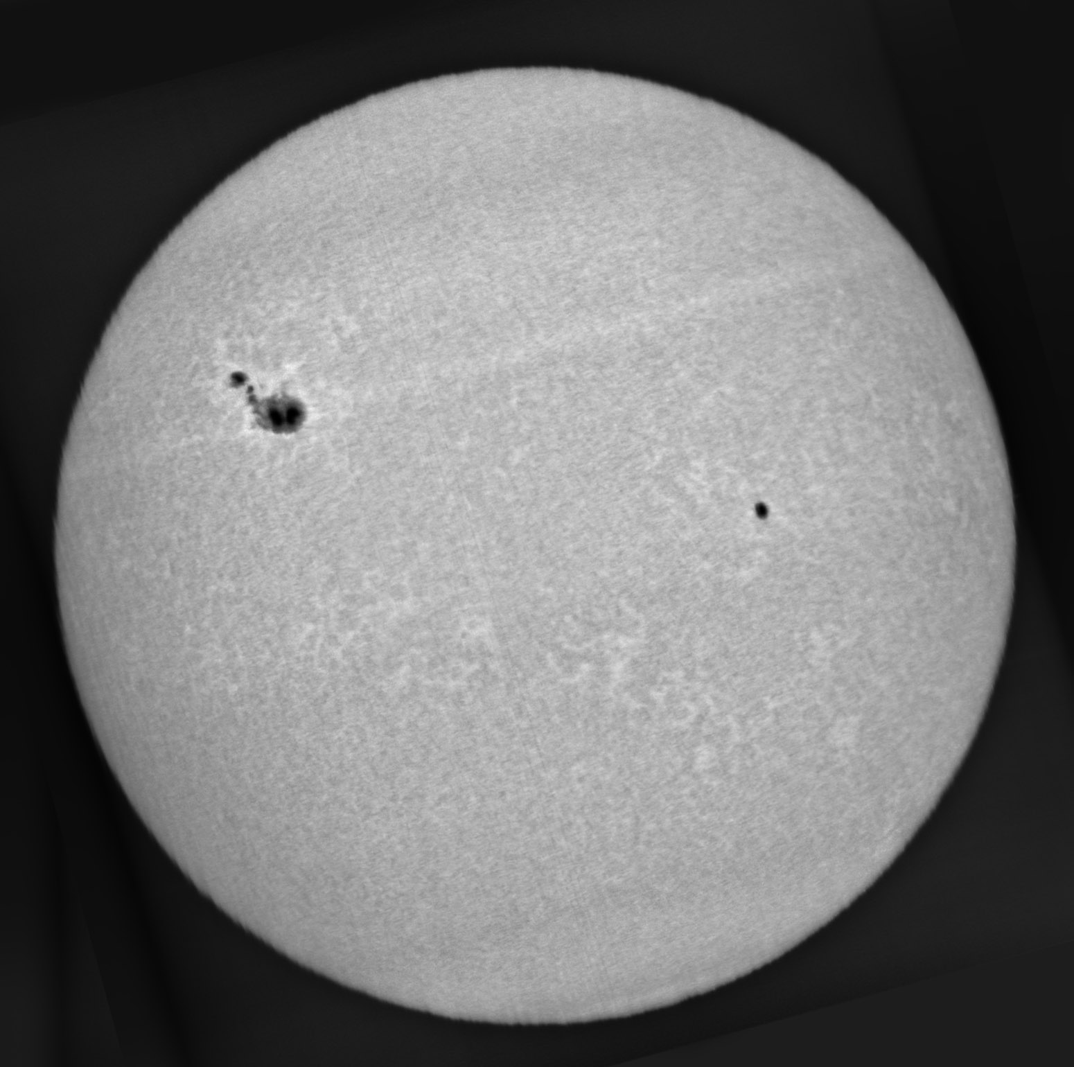

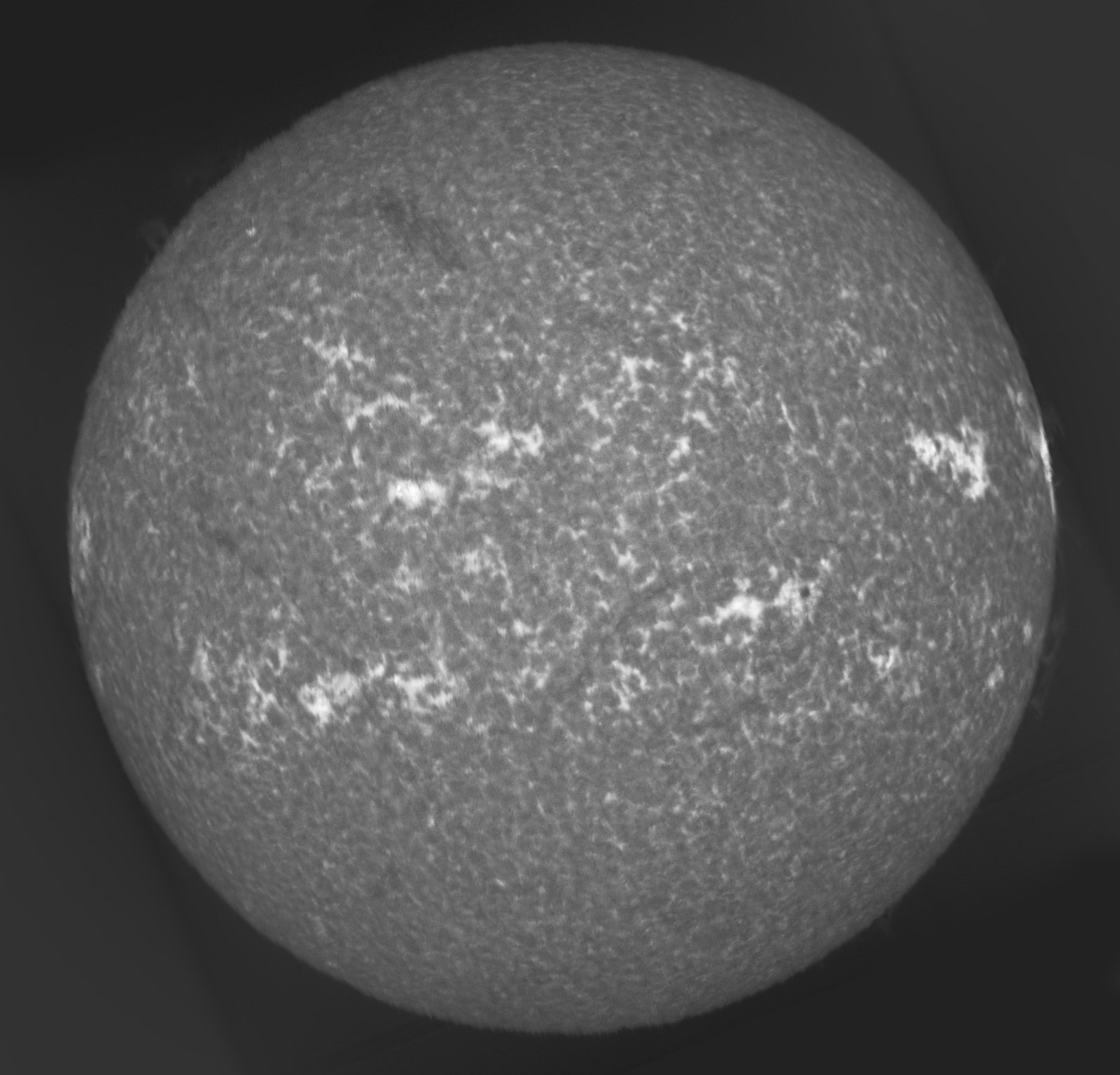

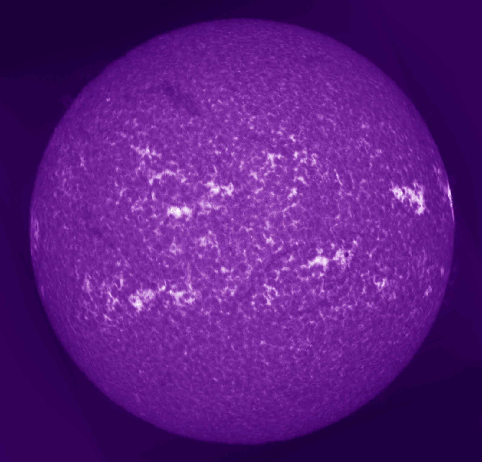

Mai prezint o imagine in Ca-H in doua variante, rezultata dintr-o serie de scanari facute tot pe 25 aprilie cu SHG de 80mm.

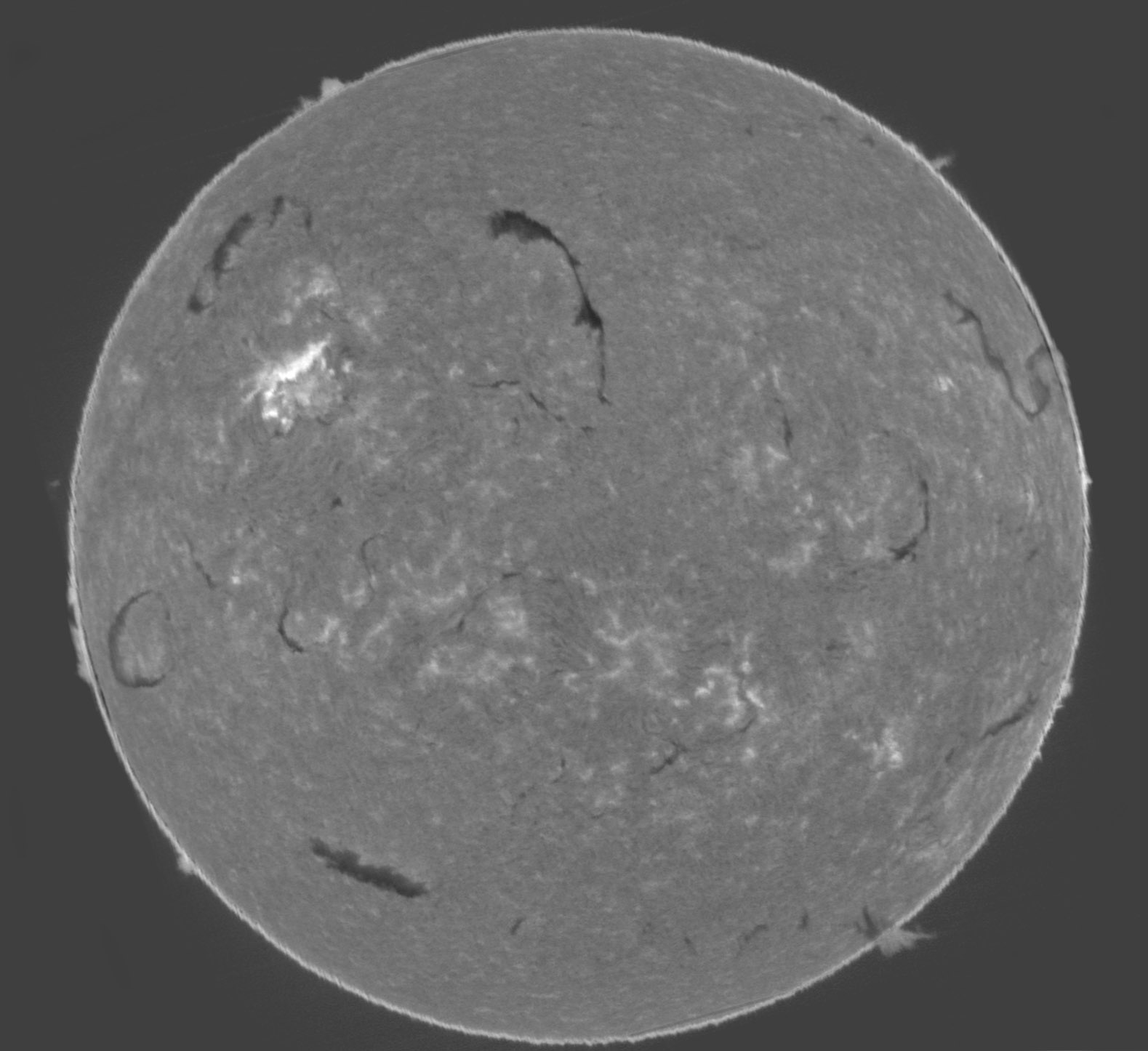

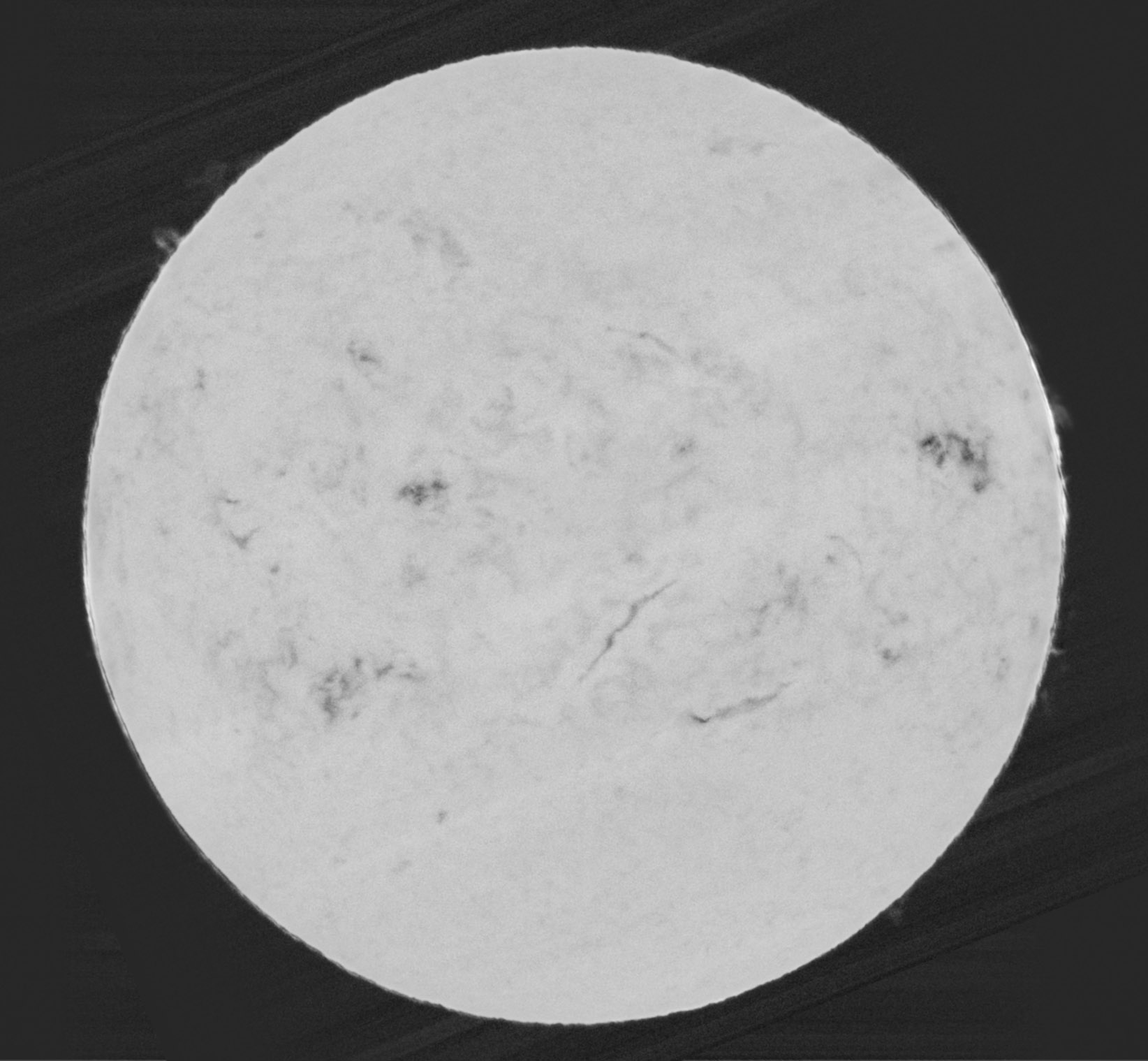

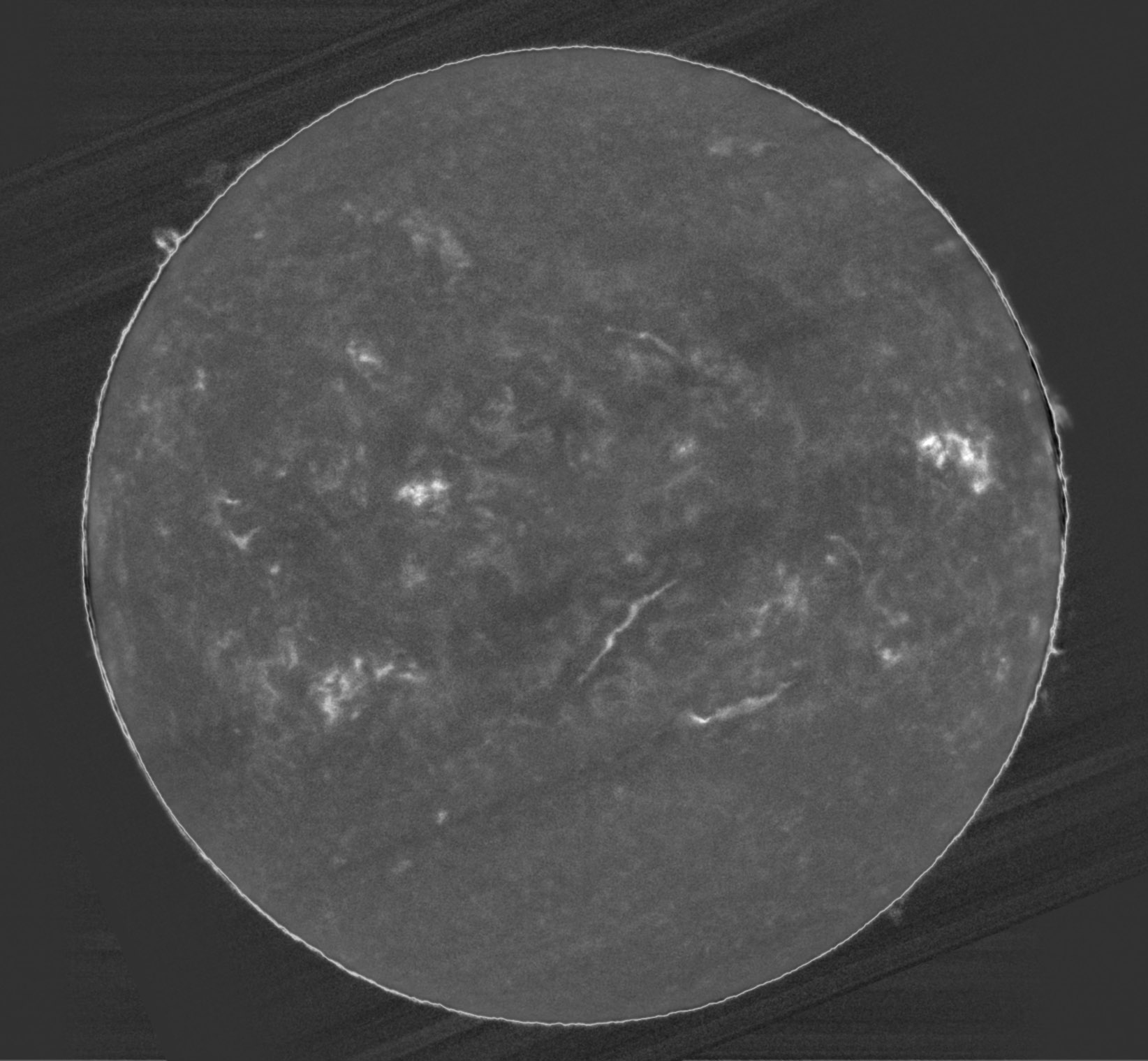

Astazi am mai facut un reglaj la spectroheliograful de 60mm, la obiectivul-colimator din partea de spectroscop (care lucreaza atat ca colimator cat si ca obiectiv pentru camera - in mod Littrow cu autocolimare), l-am mai deplasat cu 5mm inspre reteaua de difractie si SHG-ul se comporta vizibil mai bine in portiunea 450-700nm a spectrului, in ceea ce priveste focalizarea si claritatea imaginilor.
Am facut scanari de la H-alpha, He-D3, H-beta, H-gamma, H-delta, Ca-H si pana la Na-D1,Fe 5018A, He 4471A, H-epsilon, CH/G band si chiar Ti II 4468A (titan ionizat).
Am prelucrat in dupa amiaza asta scanarile in H-alpha, H-beta, H-gamma, H-delta , Na-D1 si Ca-H. La H-alpha am facut si o varianta cu scadere de Continuum.
Mai am insa maine de prelucrat restul de scanari ,in He-d3, Fe 5018, Ti 4468A, He 4471A, CH/G band si H-epsilon. Multa treaba, dar merita, mai ales ca e prezenta si regiunea uriasa AR 4079 pe discul solar in perioada asta si trebuie profitat de ocazia asta. Smile

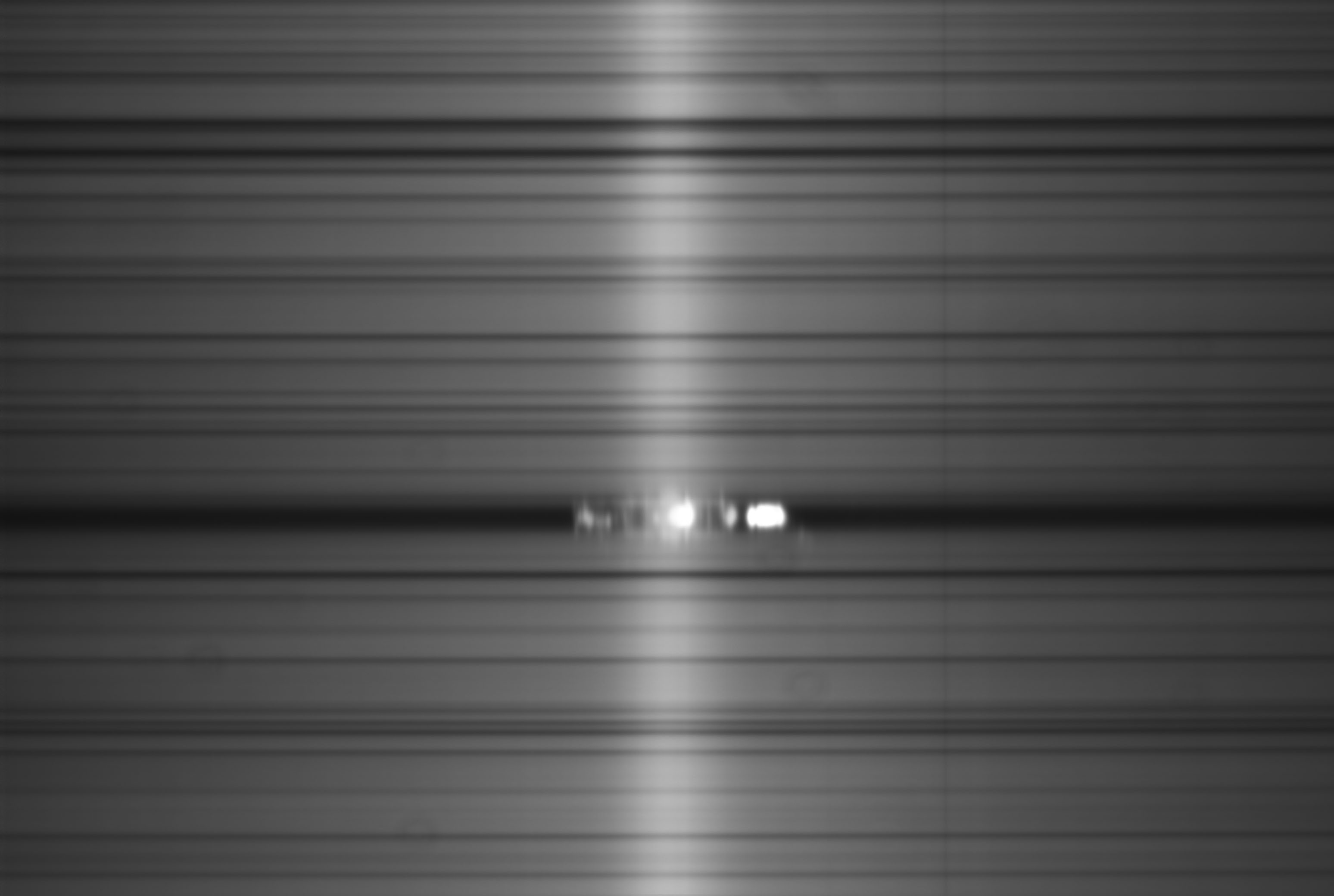

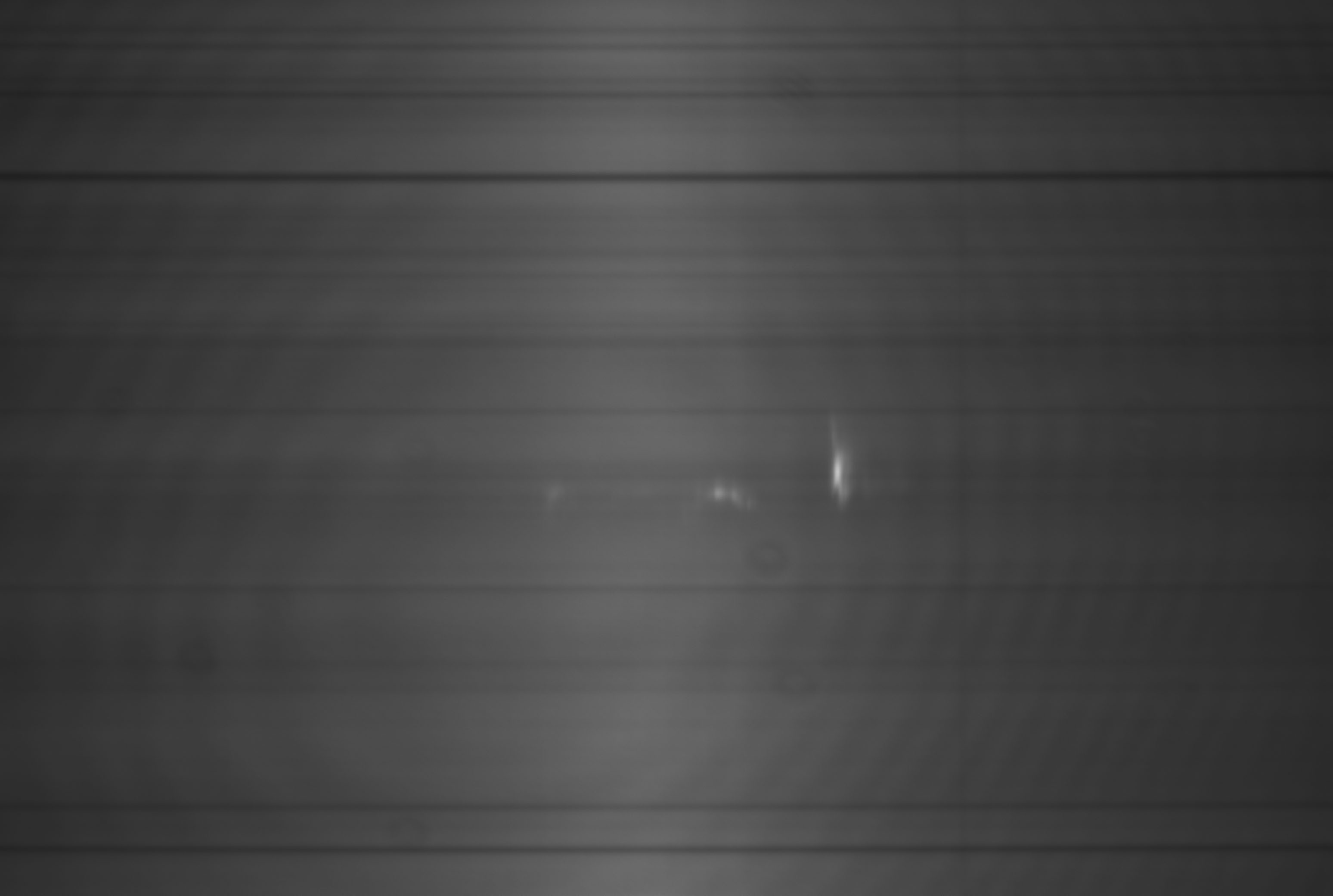

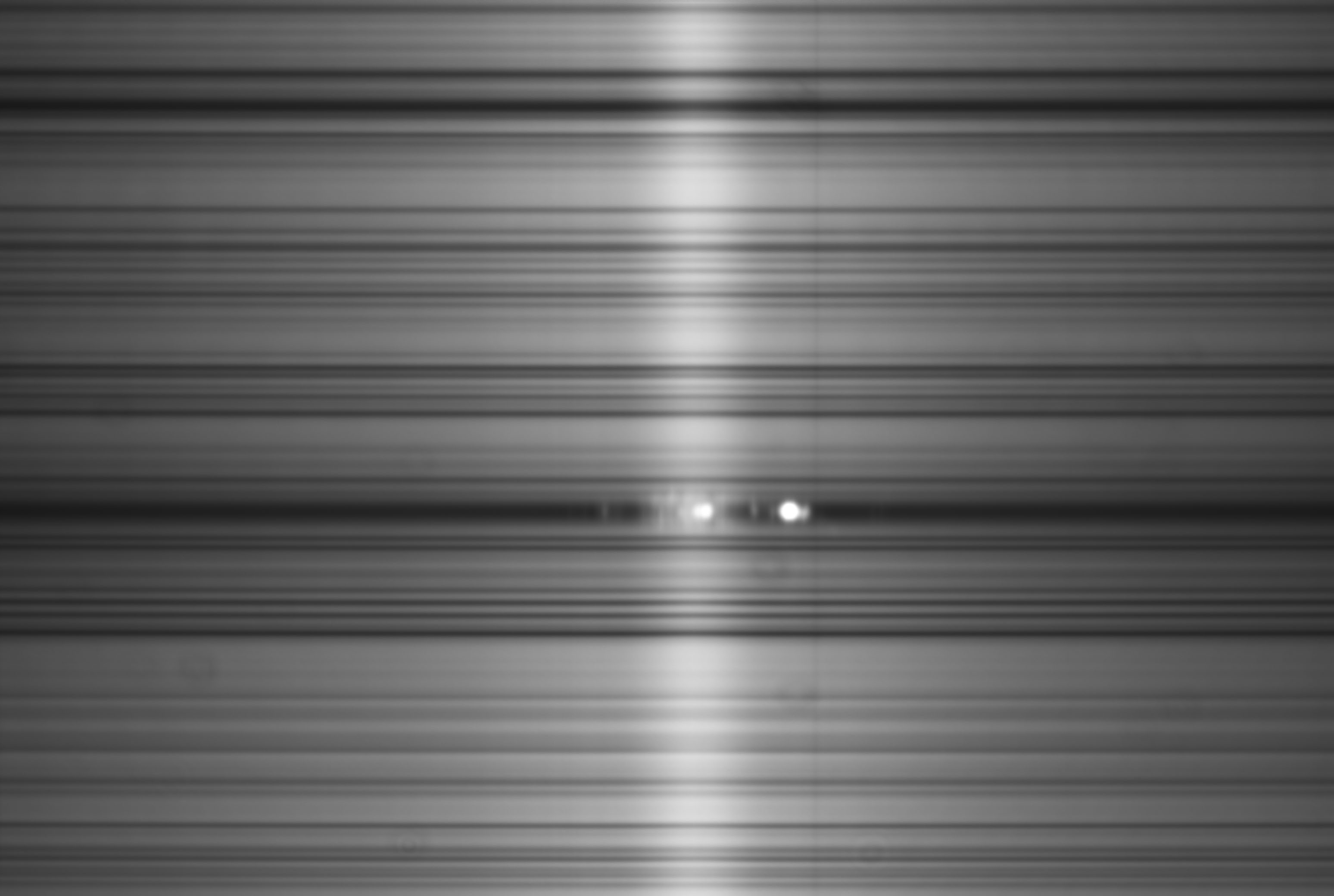

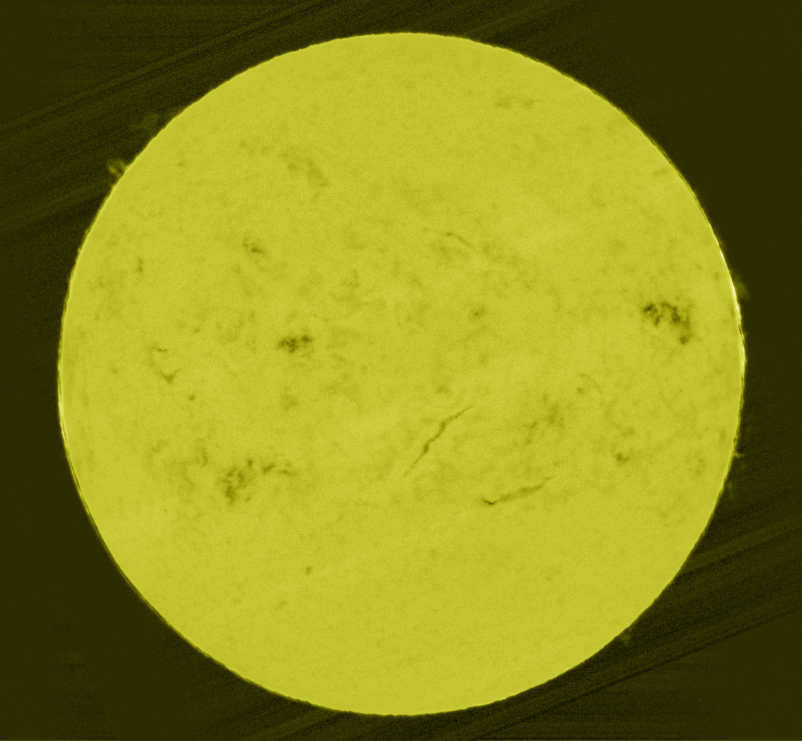

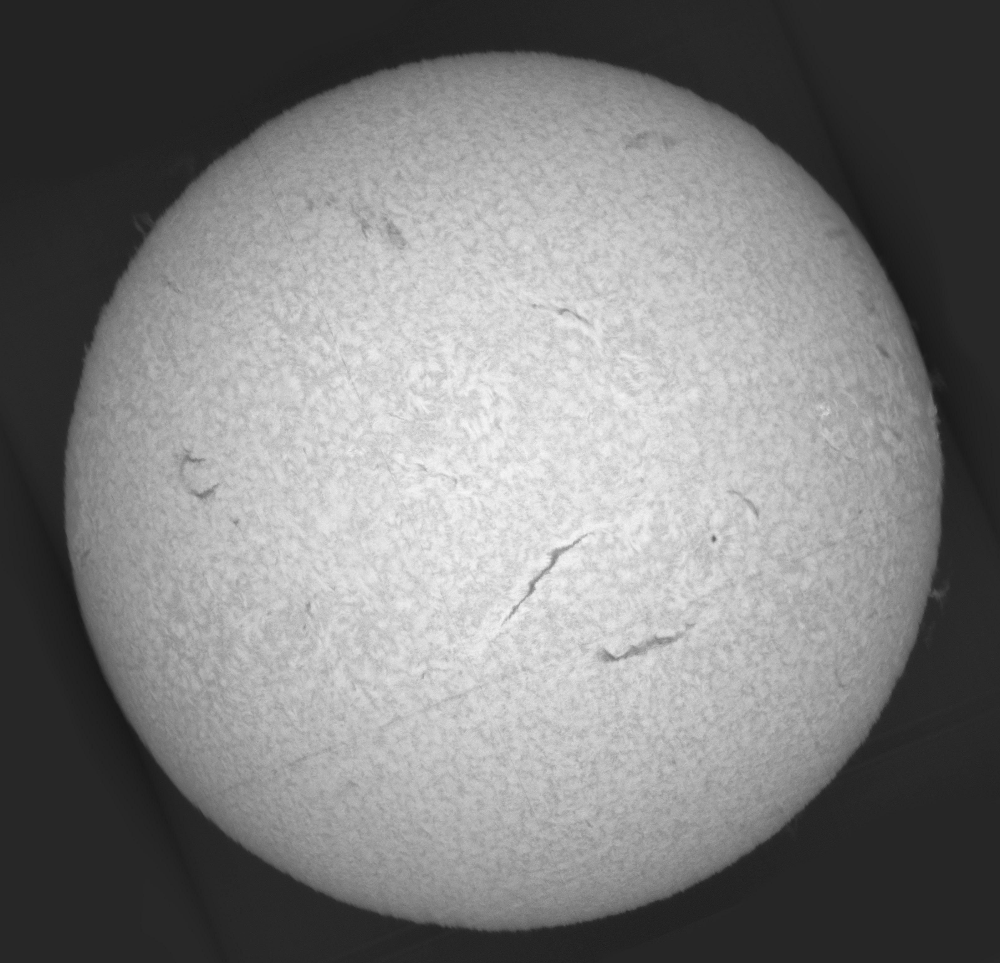

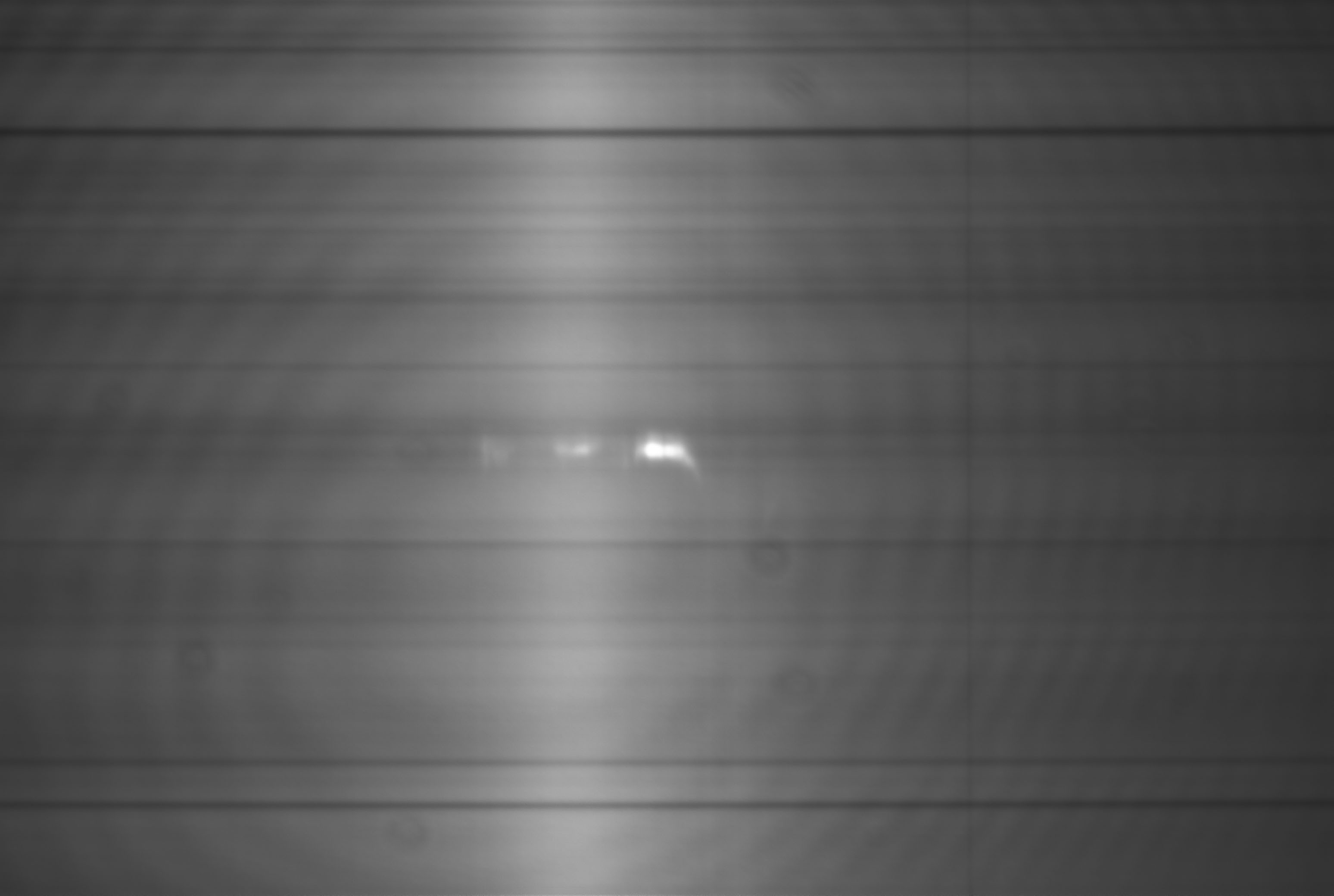

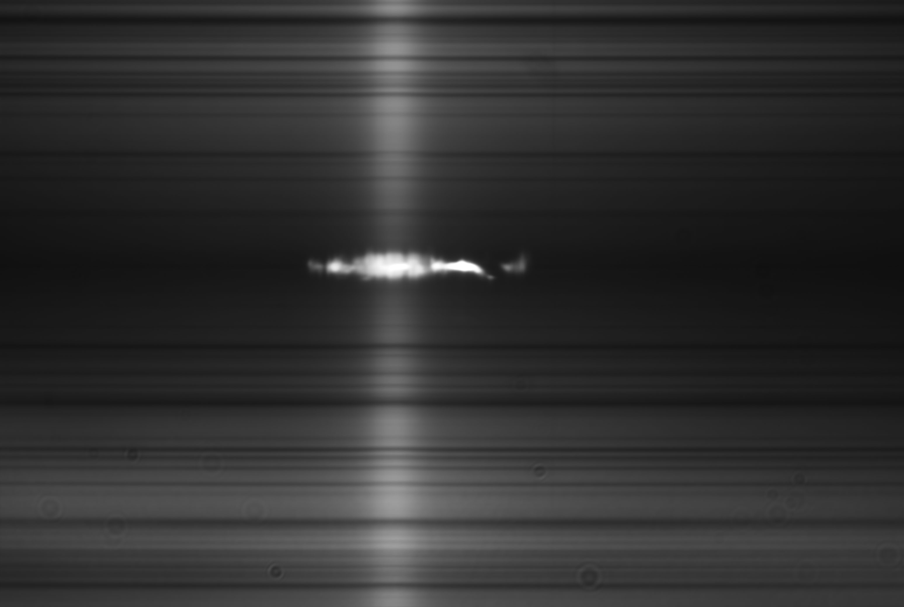

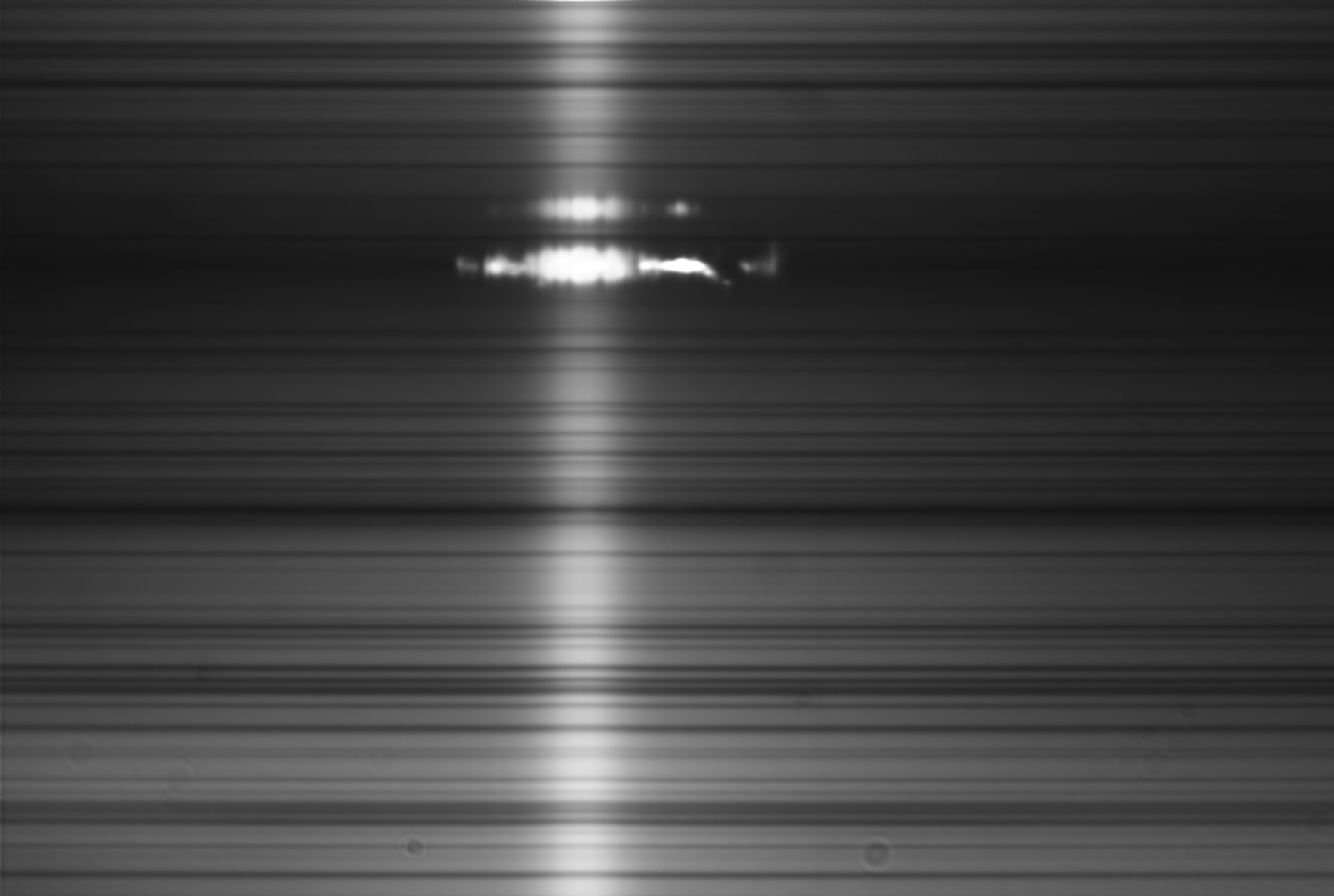

Preint cateva imagini in banda ingusta cu discul solar de astazi, scanat cu SHG de 60mm, in H-beta, He-D3 si Ca-H, precum si o serie de imagini cu parti din spectrul solar in care am surprins prezenta protuberantelor de pe limbul vestic al discului, in dreptul liniilor H-alpha,H-beta,H-gamma, H-delta,H-epsilon, He-D3 ,He-4471A ,Ca-H si Ca-K . Cele mai relevante imagini sunt in He-D3 unde am observat ca unele parti ale protuberantelor se intind in afara liniei He-D3, ca urmare a efectului Doppler puternic ,ceea ce inseamna ca plasma din acele protuberante avea viteze radiale mari , dar si in H-alpha, H-beta, H-gamma si CaH/K. In He-4471A urmele lasate de protubreante sunt greu vizibile.

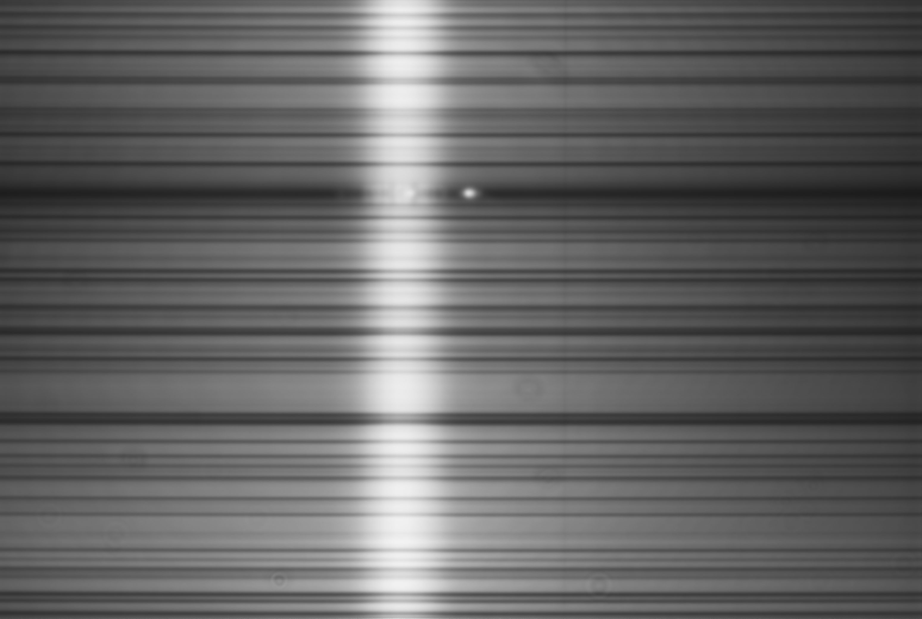

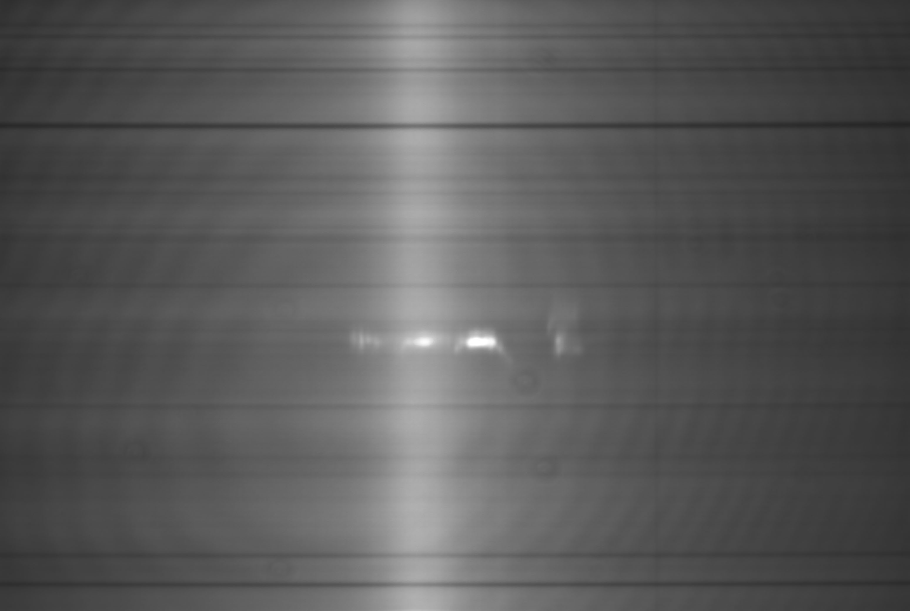

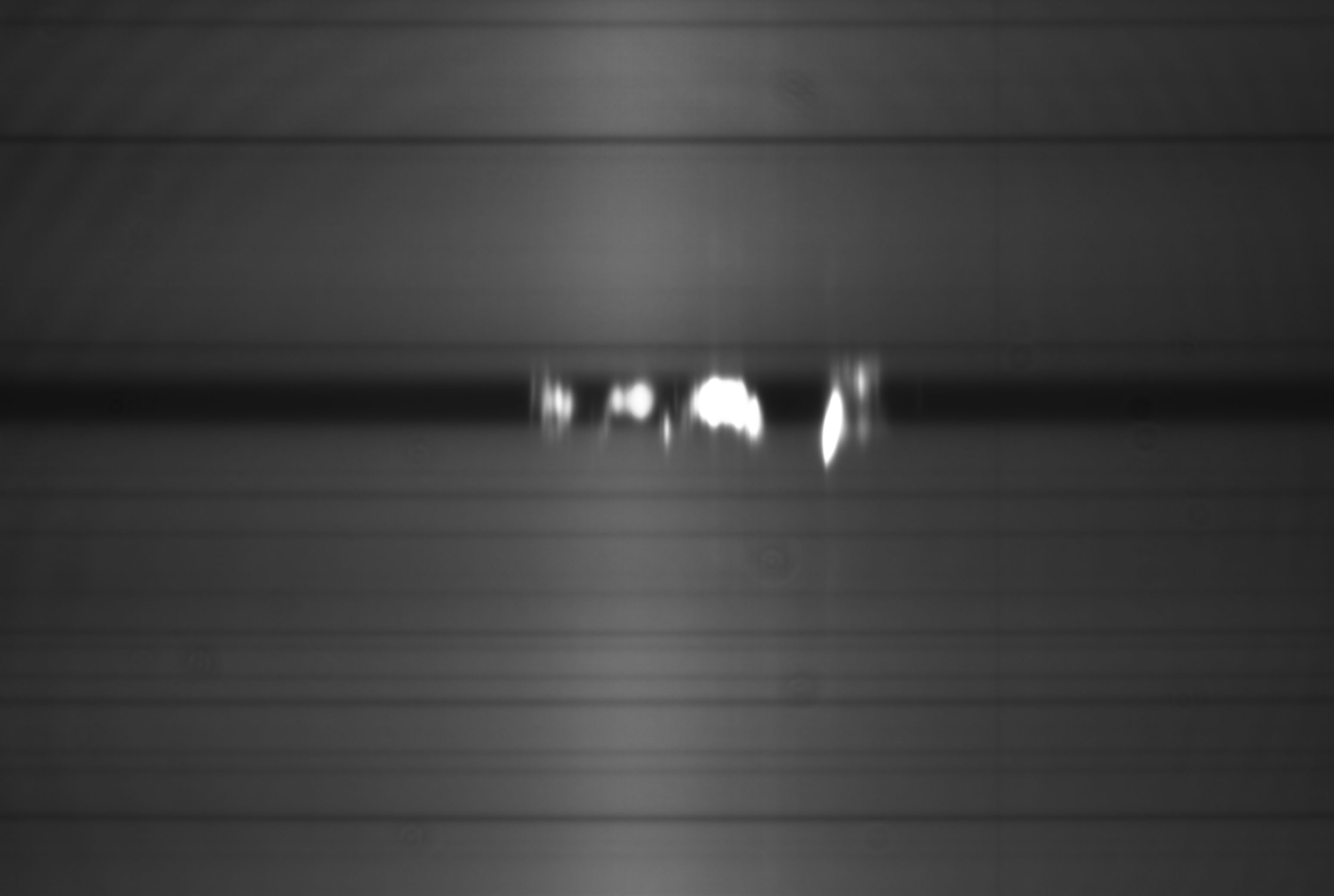

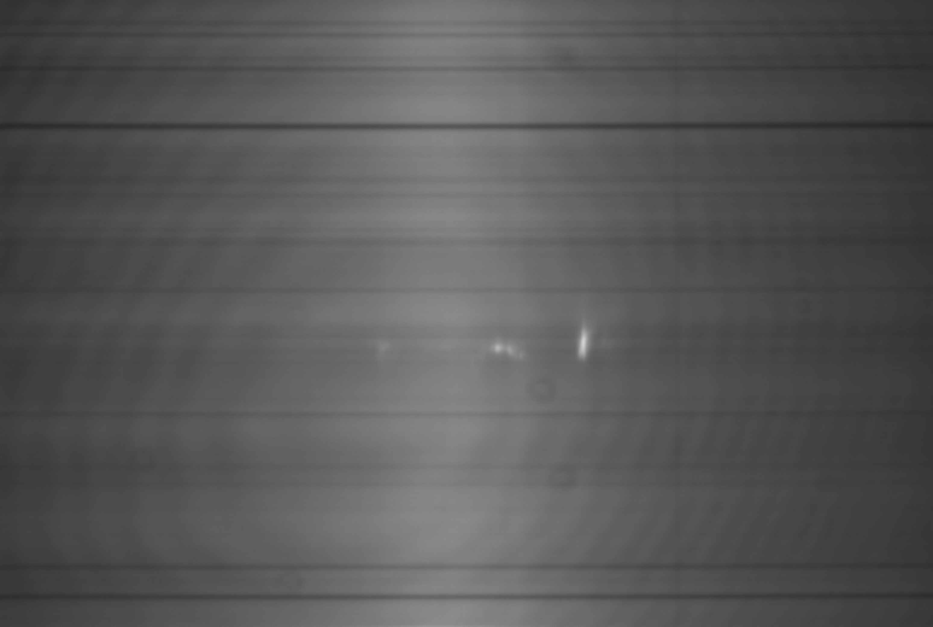

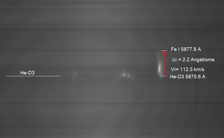

Astazi am masurat deplasarea Doppler a protuberantei din imaginea in He-D3 si este de Δλ =2,2 angstromi, iar conform formulei de mai jos am aflat viteza radiala a acelei portiuni de protuberanta :
Vr= c ( Δλ/λ) unde c este viteza luminii (300000 km/s) Δλ este deplasarea Doppler iar λ este lungimea de unda a liniei de unde porneste deplasarea Doppler.
Vr = 300000 ( 2.2/ 5875.6) = 112.3 , deci viteza radiala a portiunii din protuberanta cu deplasare Doppler mare ar fi de de 112.3 km/s.
Deci iata ca se pot face si astfel de observatii de activitate solara doar observand spectrul solar, pe anumite linii care permit vizibilitatea protuberantelor in spectrul solar, si se pot face masuratori ale efectului Doppler din care putem deduce anumiti parametri precum viteza radiala a unor componente ale discului solar. Smile
