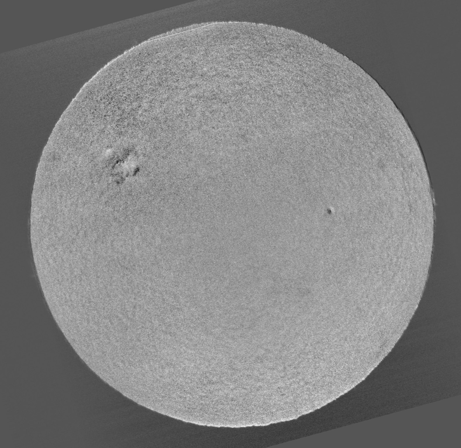

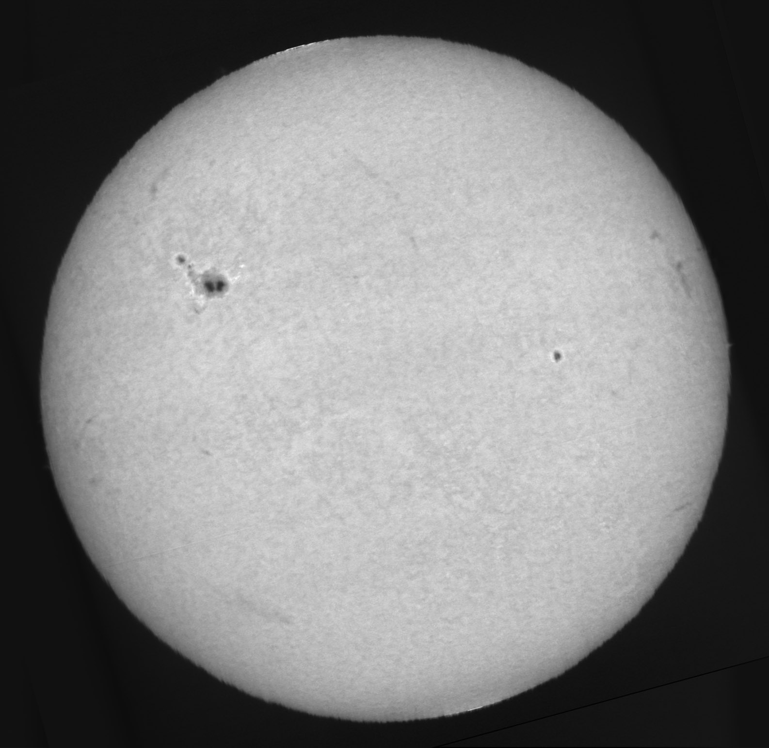

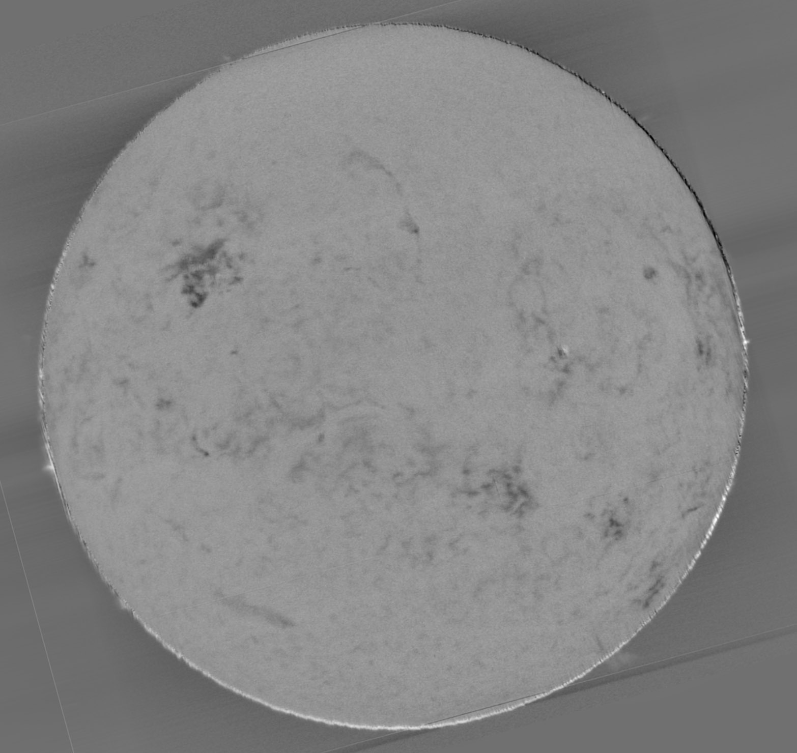

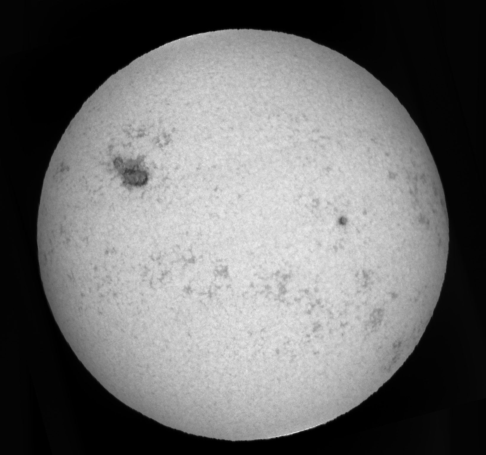

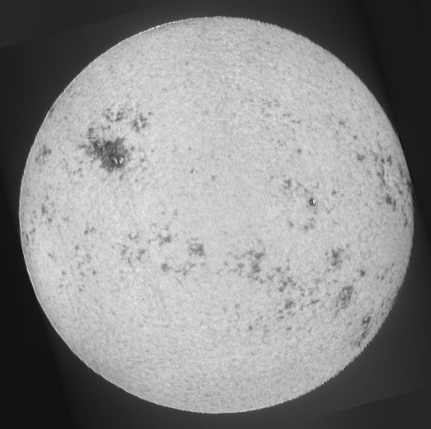

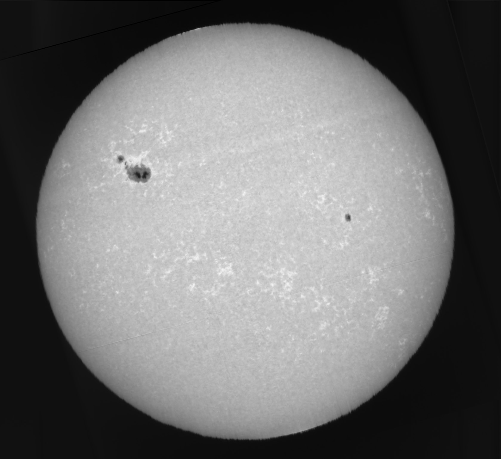

Buna seara tuturor.
Astazi am mai facut un reglaj la spectroheliograful de 60mm, la obiectivul-colimator din partea de spectroscop (care lucreaza atat ca colimator cat si ca obiectiv pentru camera - in mod Littrow cu autocolimare), l-am mai deplasat cu 5mm inspre reteaua de difractie si SHG-ul se comporta vizibil mai bine in portiunea 450-700nm a spectrului, in ceea ce priveste focalizarea si claritatea imaginilor.
Am facut scanari de la H-alpha, He-D3, H-beta, H-gamma, H-delta, Ca-H si pana la Na-D1,Fe 5018A, He 4471A, H-epsilon, CH/G band si chiar Ti II 4468A (titan ionizat).
Am prelucrat in dupa amiaza asta scanarile in H-alpha, H-beta, H-gamma, H-delta , Na-D1 si Ca-H. La H-alpha am facut si o varianta cu scadere de Continuum.
Mai am insa maine de prelucrat restul de scanari ,in He-d3, Fe 5018, Ti 4468A, He 4471A, CH/G band si H-epsilon. Multa treaba, dar merita, mai ales ca e prezenta si regiunea uriasa AR 4079 pe discul solar in perioada asta si trebuie profitat de ocazia asta. Smile
