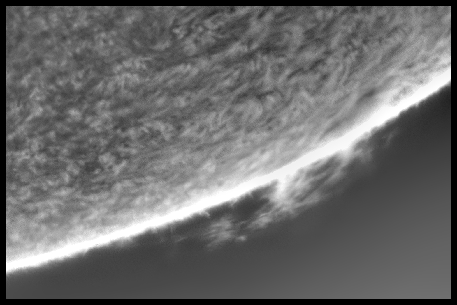

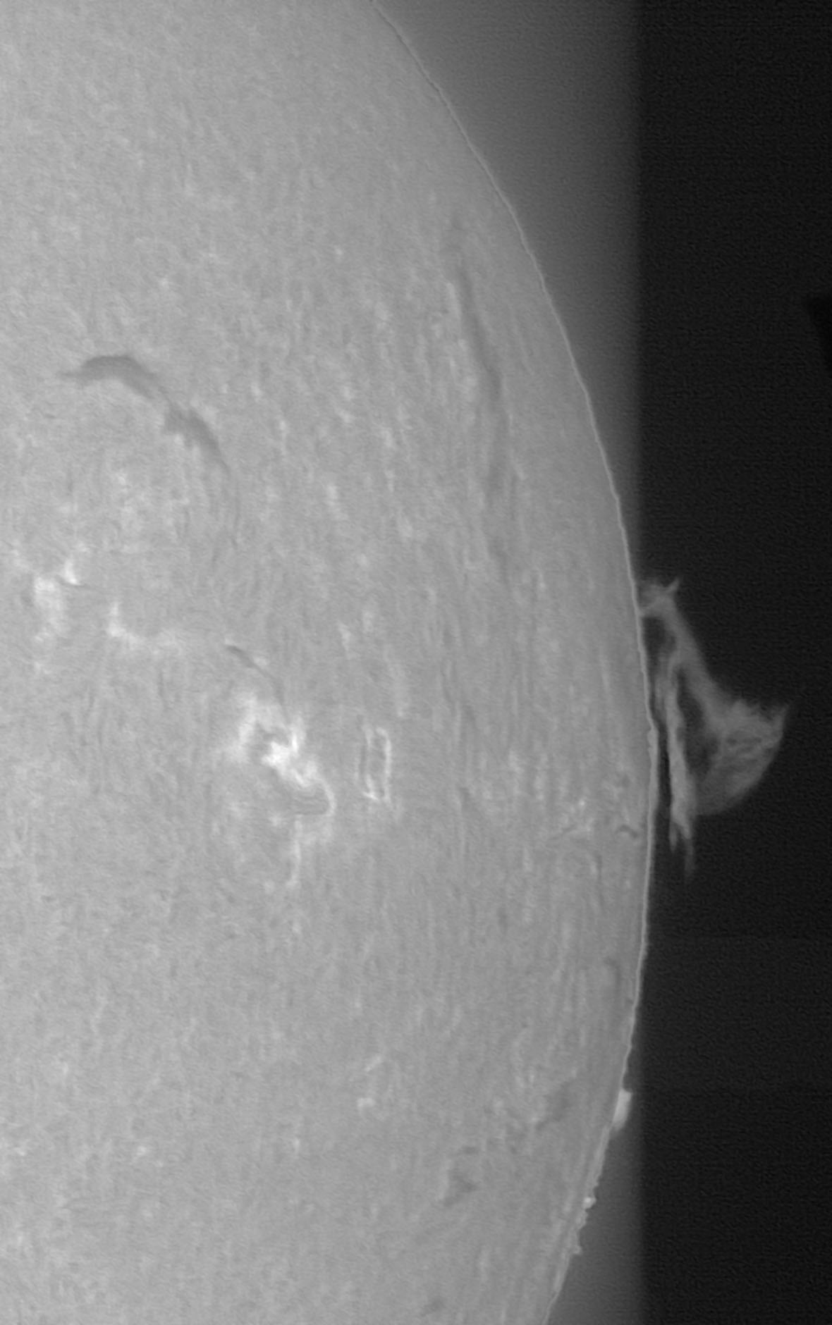

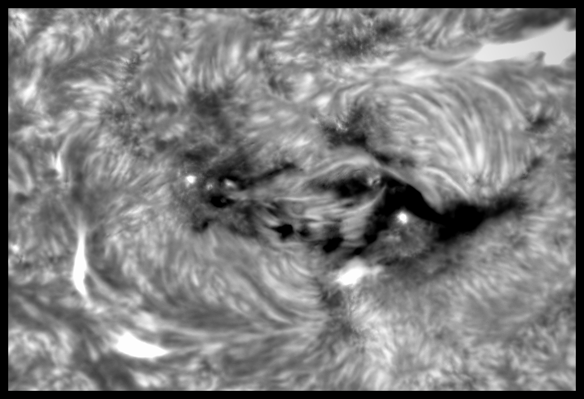

Protuberanta pe limbul vestic, capturata in condițiile de ieri.
 Marime fisier:  783.44 kb
 Vizualizat:  de 2980 ori
 Marime fisier:  1.14 MB

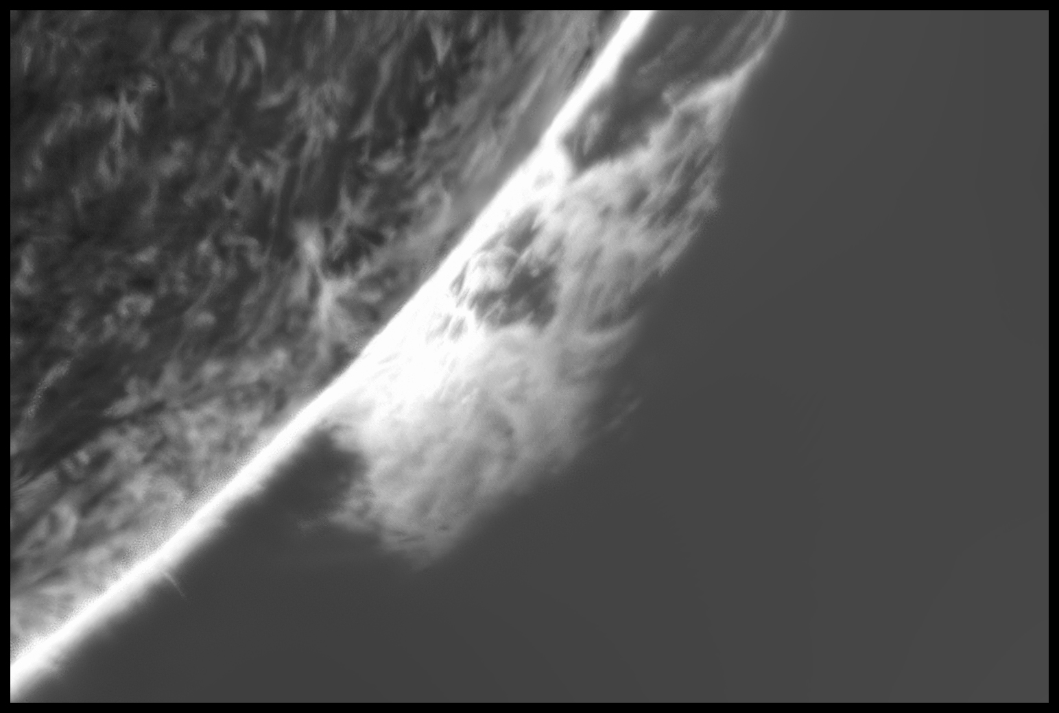

O alta protuberanta pe limbul nord-vestic, capturata in condițiile de ieri.
Procesare pe un singur cadru, singurul acceptabil.
 Marime fisier:  698.96 kb
 Vizualizat:  de 2964 ori
Gabriel
Mesaje: 6080
MesajTrimis: 26 Mar 2025 15:25 Download mesaj
URANUS7 a scris:
Probabil transparenta variabila 3/10- 5/10.
Zilele astea avem si mult praf saharian, cel putin aici prin sud, asa ca e mai mult decat bine ce a iesit.
Spor!

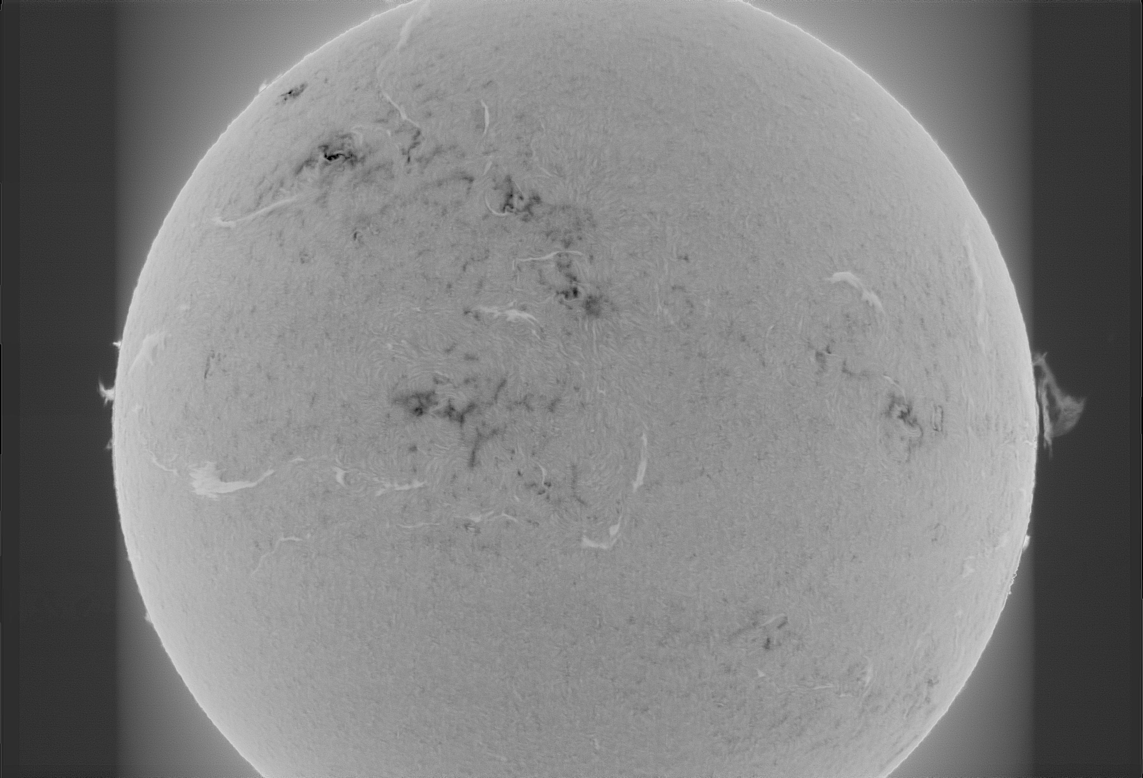

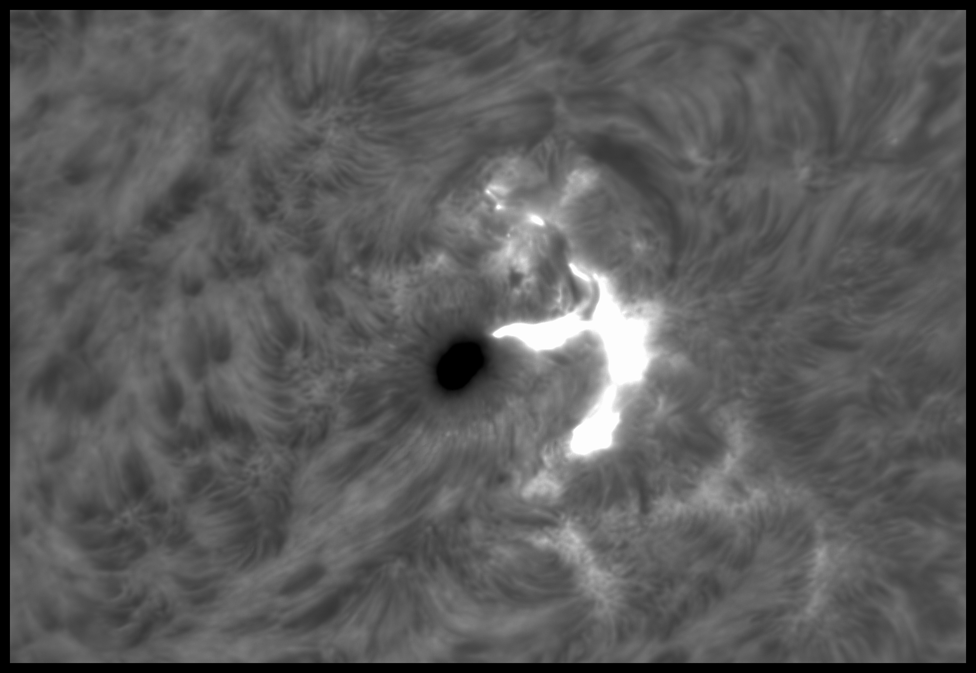

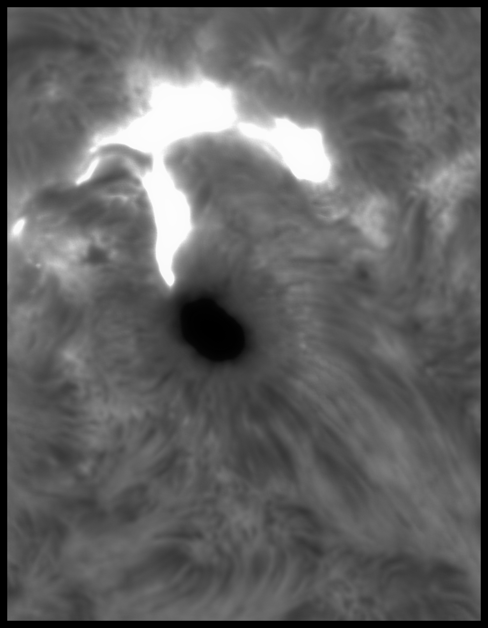

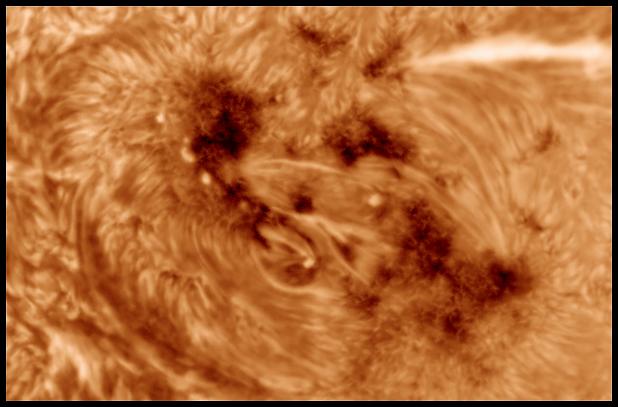

Si aici la Braila prezenta prafului saharian s-a facut simtita prin aspectul laptos al cerului, mai ales cand s-a inseninat pentru scurt timp dupa amiaza, insa dupa vreo ora de cer senin au revenit norii.

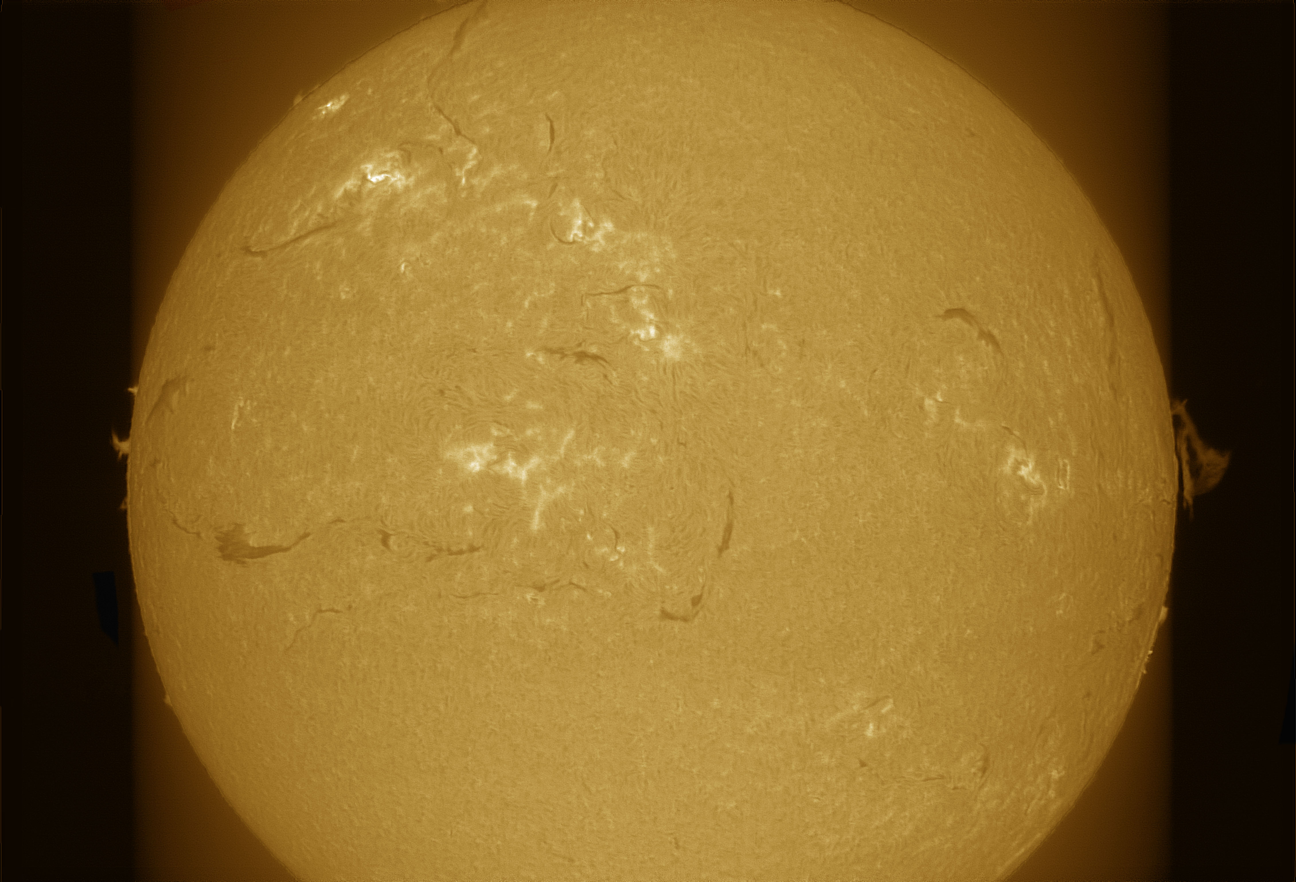

Insa in intervalul de o ora, cu cer senin nu am ezitat sa scot spectroheliograful si sa fac o incercare la Soare, in conditiile date, prin stratul de praf saharian si ceva pacla si iata ca m-am ales cu rezultate bune. Am scanat discul solar cu spectroheliogreful de 80mm numai in banda H-alpha dar am facut 15 scanari pentru stacking (seeingul a fost mai bun ca ieri) pana cand s-au stricat iar conditiile, iar norii au navalit peste Soare.
Am vizat partea centrala a discului intrucat nu incape in intregime pe senzorul camerei, si am surprins protuberanta cea mare de pe limbul vestic, care era vizibila si ieri, astazi avand un aspect diferit. Incolo, un peisaj diferit pe discul solar; locul regiunilor foarte active din apropierea limbului vestic de ieri, l-au luat astazi alte regiuni din partea estica a discului si anume AR 4041 si AR 4043, cele mai active, apoi si alte regiuni din apropiere ca AR 4038, AR 4039, AR 4040 si AR 4042, nu la fel de active ca primele doua mentionate. Si pe limbul estic se poate observa o protuberanta mica dar luminoasa, probabil produsa de vreo eruptie.

MesajTrimis: 27 Mar 2025 10:32 Download mesaj
Bravo! Din ce-am constatat practic, de-a lungul timpului, seeing-ul bun este asociat cu transparența slabă. La Soare seeing-ul contează să fie cât mai bun, detaliile nu se pierd dacă este pâclă, praf sau cirruși.

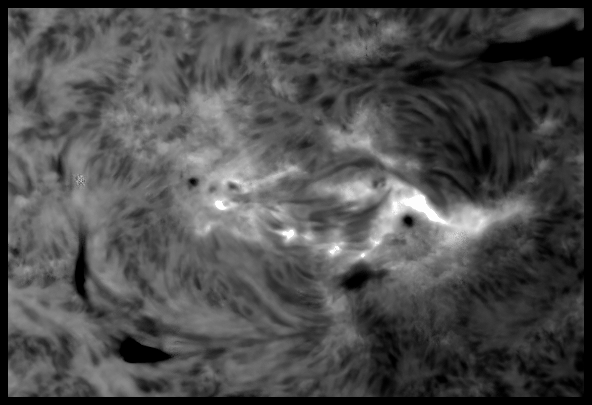

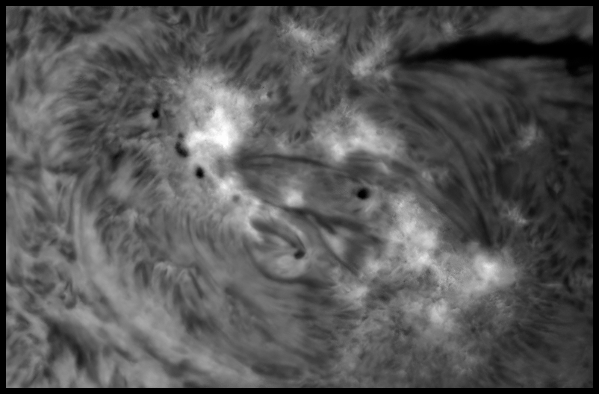

Azi AR4043 tras la o transparență permanent variabilă, probabil cu valori intre 25-35% (premieră pentru mine).
Praf saharian, ceață, nori.
Am tras si 2 protuberante pe care le voi prelucra mâine (dificile si ele din cauza transparenței).

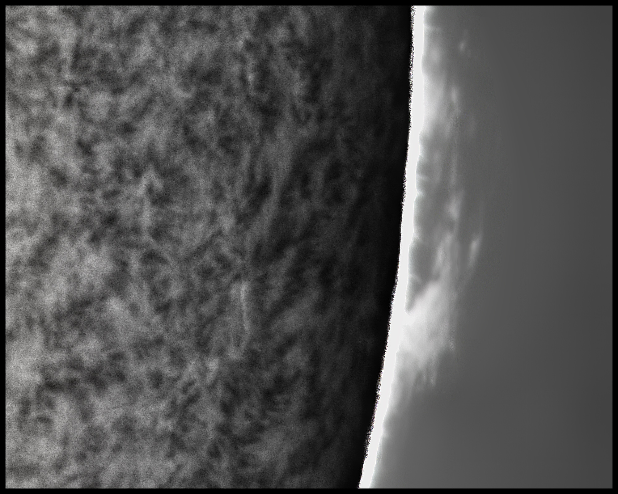

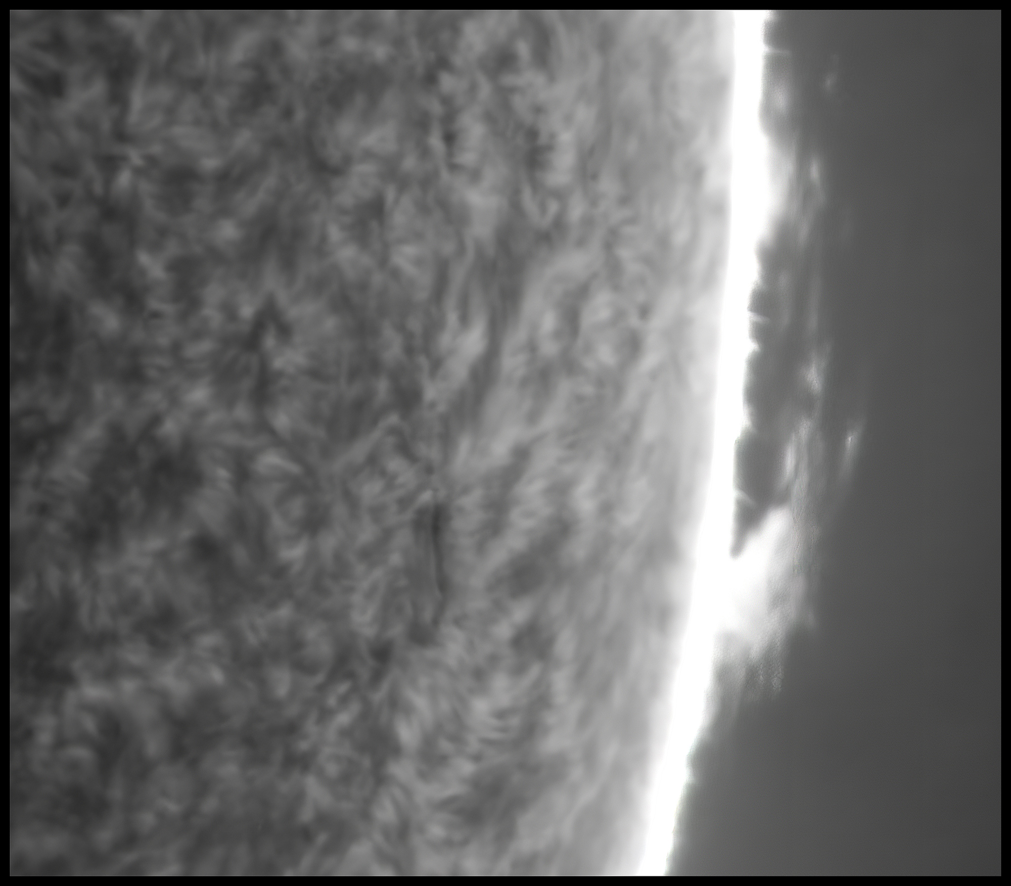

O încercare de prelucrare a capturii cu protuberanța uriașă de ieri, 28 Martie, aflate pe limbul estic.
Raportul semnal/zgomot foarte mic.
Am procesat pe singurul cadru care avea o calitate decentă.
Orice adăugare de cadre nu ar fi făcut la stacking decât să adauge zgomot si să denatureze detaliile.

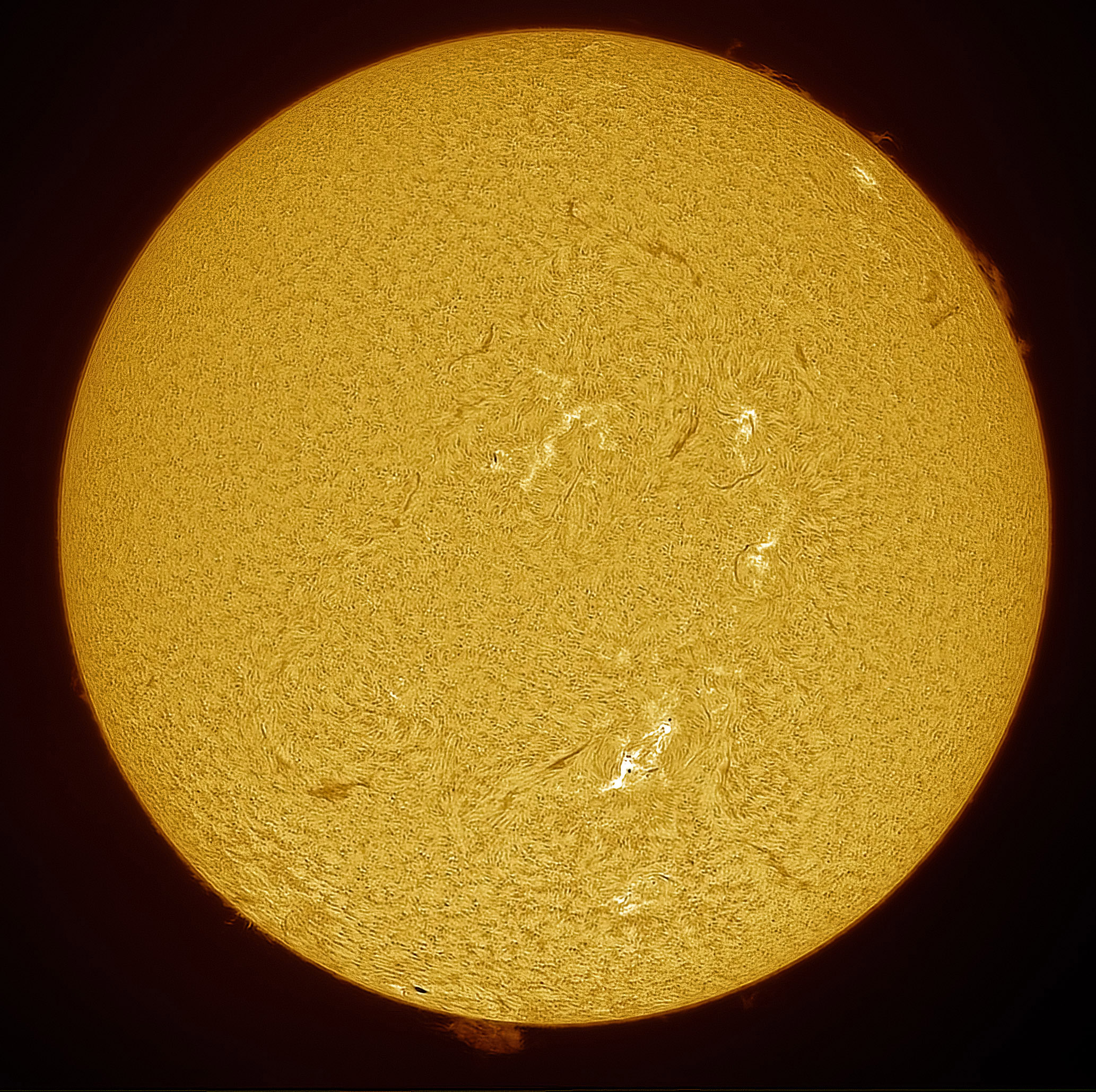

Azi, AR4047, după ora de vara 17, când, in sfarsit, am prins câteva spatii libere printre nori.

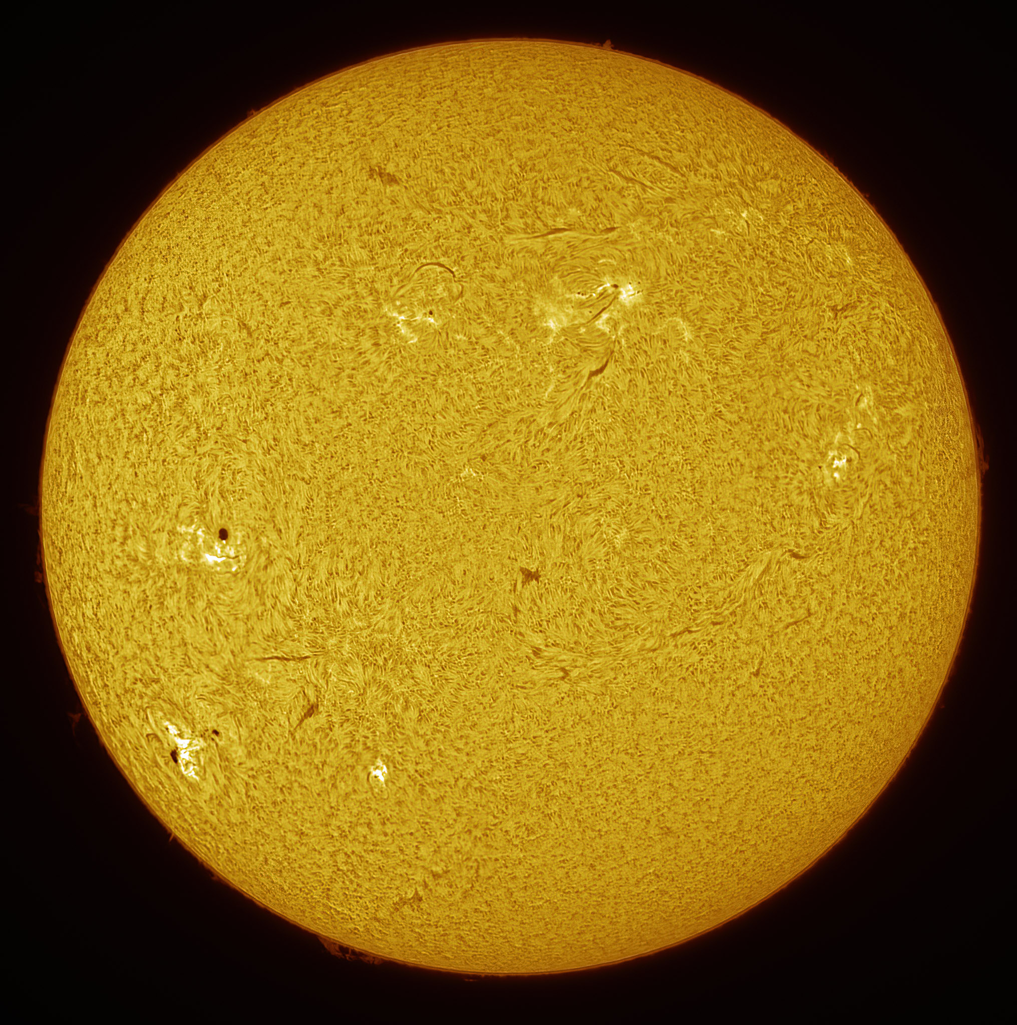

Azi, AR4046. Close-up si o vedere larga.
Faceți zoom maxim pe ele. Smile
