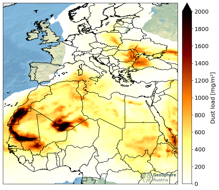

Sper ca ai apucat sa te bucuri de cerul senin caci bucuria nu va fi de lunga durata ..
Starea cerului in data de 4 septembrie ora 21.00 in imaginea de mai jos.
Va rugam nu trageti in pianist Smile
