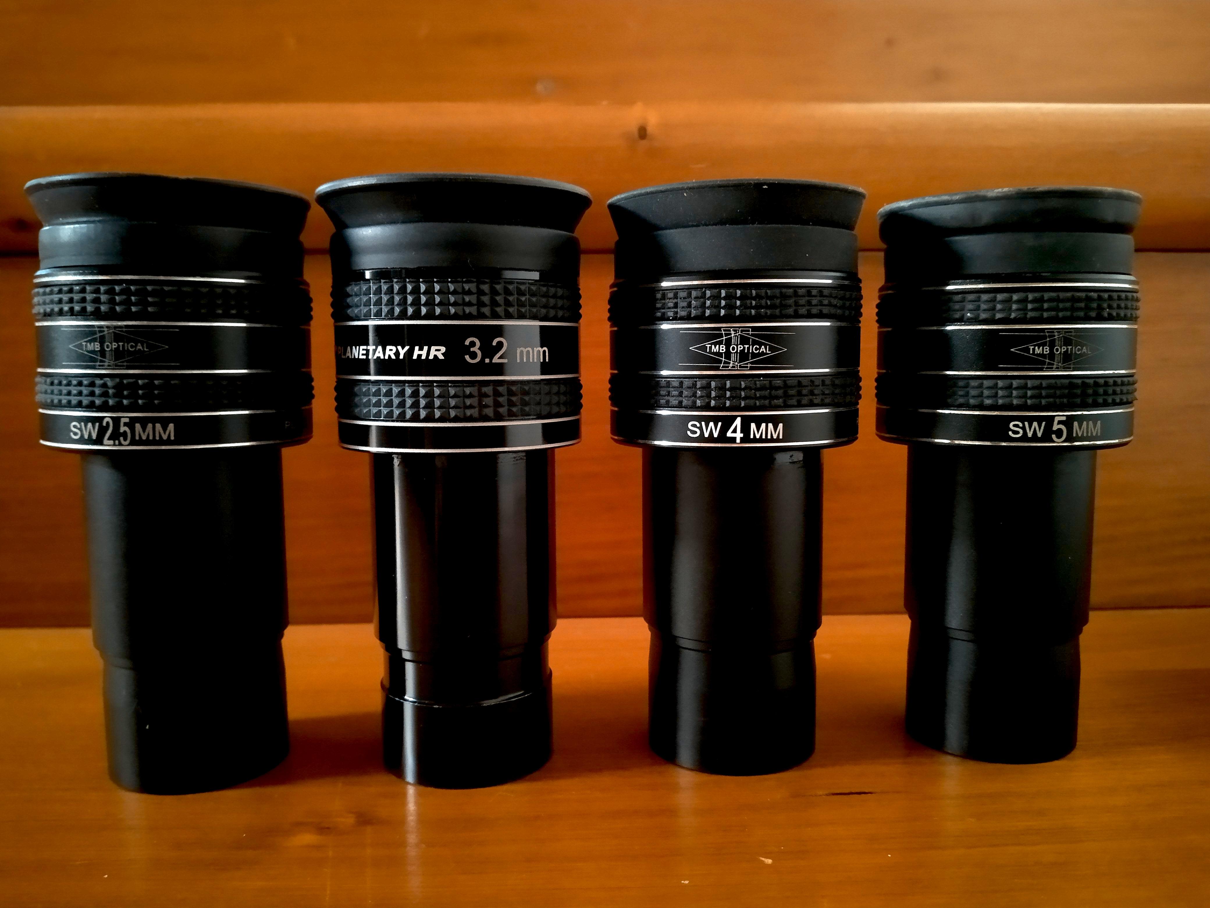

Pentru a vana Megalodonus Subarcus folosesc ocularele Radian.
Dar un general bun are intotdeauna forte de rezerva. Iata de ce m-am apucat sa injghebez o serie de oculare pentru stele duble din tipul Planetary: 5mm + 4mm + 3,2mm + 2,5mm.
In seara aceasta de Joi 21 Martie, le-am testat pe rand, in tihna, folosind dobsonianul Toleascop D=200mm. Maririle au variat de la 246x/ 5mm la 492x/ 2,5mm.
