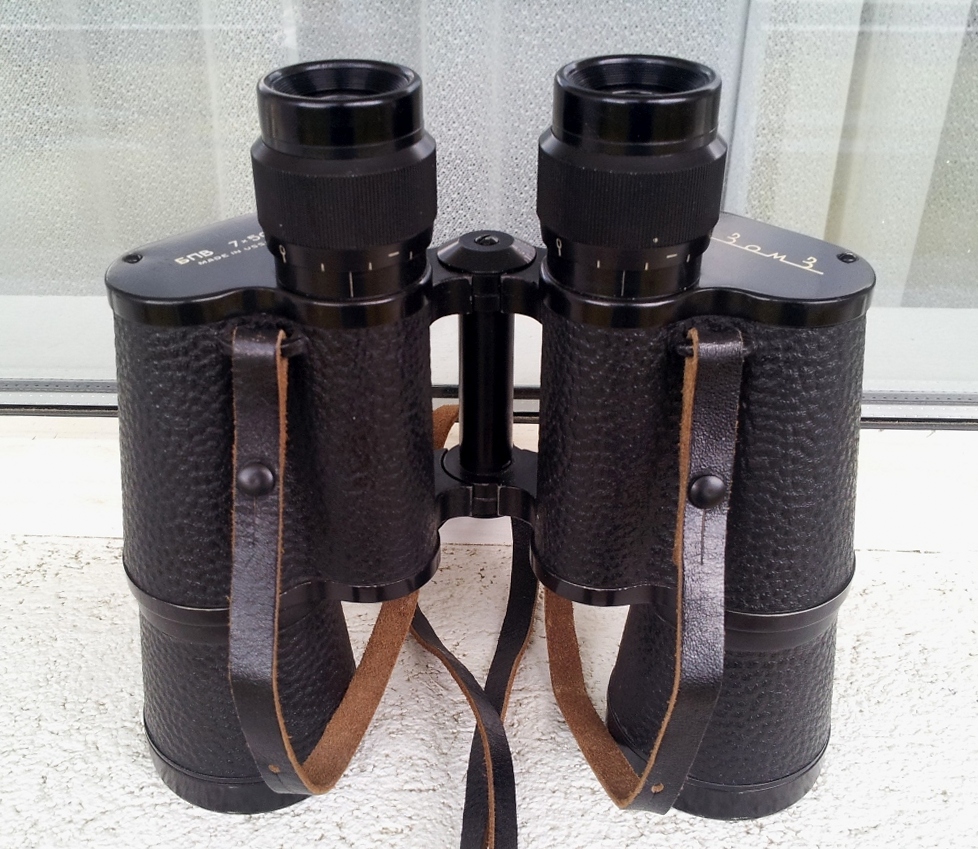

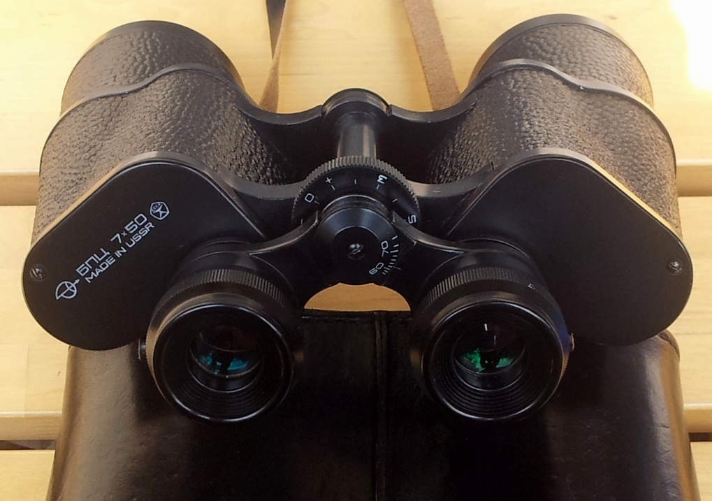

Am avut abele variante de 7x50 rusesti si cu CF si cu IF. Ambele mi-au placut si dupa ambele mi-a parut rau ca le-am dat. Ziua erau foarte placute, luminoase , contrast bun, definitie buna. Noaptea pe cer poluat nu faceau figura prea buna, aratau fundalul cerului prea luminos dar nu din vina lor ci a poluarii. Cu CF-ul am fost si la Lisa in 2018 si pentru ca cerul era negru acolo s-a descurcat excelent. Toti care au privit prin el au fost multumiti. Ale vietii valuri ..

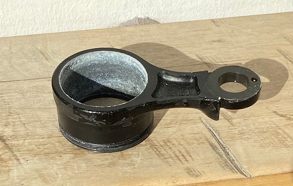

Ne intoarcem la Swaro si ale lui Habicht-uri deoarece am o noua lucrare... Smile
Se spunea ca Swaro a folosit intr-o vreme un aliaj de aluminiu care se coroda repede si usor.
Legenda pare a fi adevarata:
 Marime fisier:  196.35 kb
 Vizualizat:  de 5242 ori

Stii in ce an a fost fabricat?
Cristian Kata
Data inscrierii: 30 Iun 2018
Mesaje: 828
Localitate: Oradea
MesajTrimis: 05 Noi 2024 13:28 Download mesaj
Are cam 50-60 ani.
