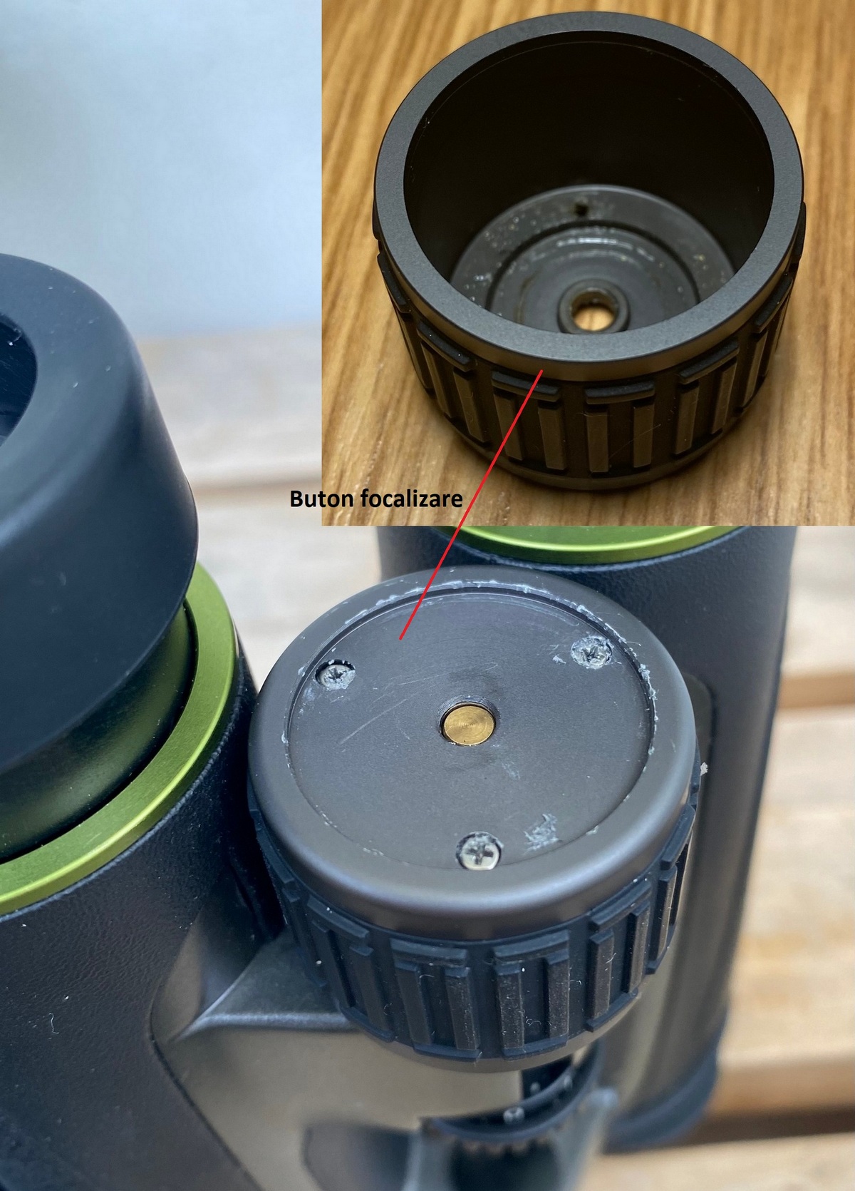

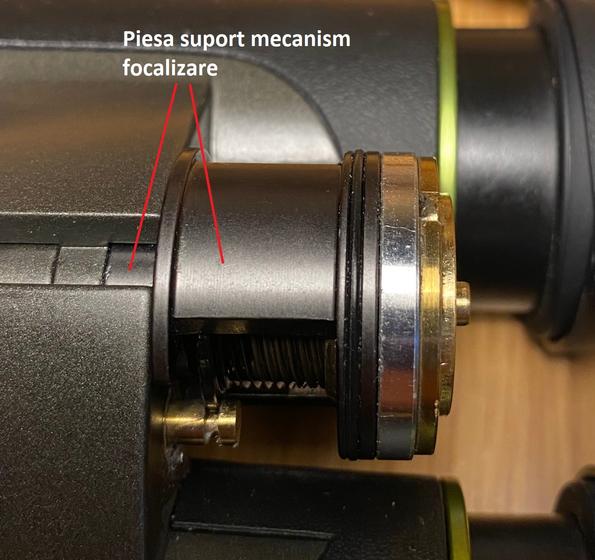

Primul pas a fost sa inlatur bulina cu brandul si tipul binoclului de pe butonul de focalizare. Au iesit la iveala 3 suruburi montate la 120 grade pe care le-am desfacut si am putut sa extrag butonul de focus (prima imagine de mai jos). Mare parte din mecanismul de focus se ascunde sub acest buton si este sustinut de o piesa pe care am denumit-o suport si care are forma unui cilindru tesit pe ambele laterale.
Cilindrul in cauza este prevazut cu un gat care se monteaza pe sarniera deci este coliniar cu axa mecanica a binoclului. Cilindrul sau piesa suport este deasemeni solidara cu canalul drept al binoclului (privit dinspre oculare) si se poate vedea in a doua imagine de mai jos.

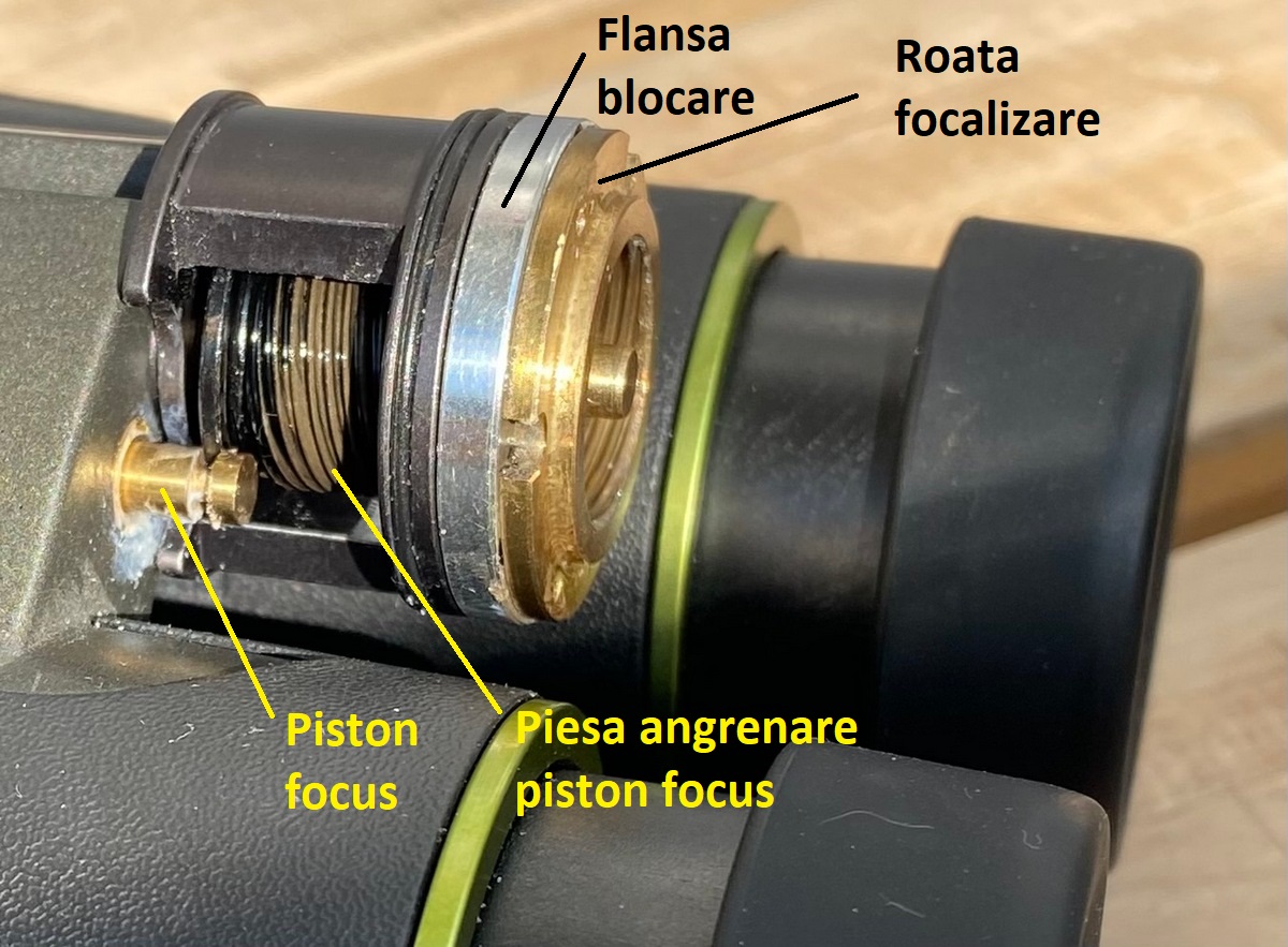

Sa vedem cum se face focusul pe canalul stang (binoclul privit dinspre oculare)...
Observam ca pe partea libera a piesei suport exista o flansa din metal alb, pe care am numit-o flansa de blocare si o piesa din alama botezata roata de focus si pe care se monteaza cu acele 3 suruburi amintite anterior, butonul de focalizare. Flansa de blocare tine captiva intre ea si piesa suport roata de focalizare astfel incat aceasta din urma nu mai poate executa decat miscare de rotatie intr-un sens sau altul.
Roata de focalizare are pe interior un filet cu mai multe inceputuri (6 daca am numarat bine) pe care se poate plimba o piesa prevazuta la capat cu un umar ce intra in lamajul pistonului de focus.
Rotind butonul de focus intr-un sens sau celalalt, piesa cu umar scoate sau baga pistonul de focalizare in bratul binoclului.
Am verificat si tolerantele: roata de focus e prinsa foarte zdravan de flansa de blocare si nu are nici un joc
vizibil. Piesa cu umar pare sa stea si ea destul de bine pe filet iar la imbinarea umarului pe lamajul pistonului este vizibila o mica toleranta de imbinare, as spune un 0,1mm ce permite usoara elasticitate la schimbarea de sens a focalizarii, zic eu total acceptabil.
Daca orezarii ar fi cuplat si pistonul de pe canalul drept la acelasi umar al piesei mobile si ar fi facut reglajul dioptric din ocular, ar fi fost cei mai tari din toate timpurile ...
I-a mancat in dos sa se complice ...

MesajTrimis: 30 Sep 2024 12:28 Download mesaj
In poza se vede o tija de alama, pe fiecare parte este, tija e infiletata in suportul cu montura pt lentila de focus, daca o desfiletezi complet (tija) pleca lentila de focus libera in tub, in principiu o poti infileta inapoi daca tii binoclul cu ocularele in jos, eu asa am facut pt ca nu mai ajungeam cu tija la montura. Pe axul surubului central este o piese de metal, ca o tabla de vreo 1-1,5mm care intra in crestaturile celor doua tije de alama si trebuie sa le traga concomitent cand rotesti rotita centrala, verifica daca nu are cumva joc piesa respectiva, se poate da jos doar intr-o anumita pozitie in functie de binoclu, nu e mare scofala. Tija de la ocularul drept e actionata si de rotita pt dioptrie dupa urmatorul principiu (asta cred ca e acum in acest caz): tija dreapta are un canal longitudinal ca cel pentru pana la motoare, pe tija intra o rotita dintata cu dantura exterioara iar pe interior are ca o pana care intra in canalul tijei asa incat poate sa culiseze dealungul tijei dar cand se invarte rotita se invarte si tija, rotita asta de pe tija e actionata de rotita centrala pt dioptrie. Cand se actioneaza rotita pt ambele tuburi, tijele de alama sunt trase/impinse de acea piesa de care am mai zis ca e ca o tablita (nu chiar Smile ), cand se actioneaza rotita de dioptrie tija nu se mai deplaseaza ci doar se roteste, ea stand pe loc se infileteaza/desfileteaza in montura lentilei de focus si o forteaza (pe lentila de focus) sa inainteze/retraga in tub, exact la "falca" mobila de la menghina. Nu bag mana in foc ca e exact asa si la acest model dar eu cam asta am intalnit cu diferente nesemnificative. Poate am fost cam intortocheat in explicatii dar cred ca m-ai inteles. Smile

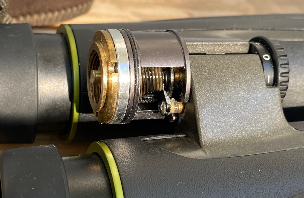

Da, am acces la pistonul drept dar nu se roteste si nici nu are canal frezat pe el. Pe capatul pistonului este prinsa cu surub o piesa ce culiseaza pe sub cea cu umar (care trage sau impinge pistonul stang).
Va pun o imagine pentru delectare, eu inca nu am reusit sa descifrez mecanismul ...

MesajTrimis: 30 Sep 2024 19:53 Download mesaj
Piesa prinsa cu surub culiseaza sus/jos cand actionezi rotita de dioptrie, si duce pistonul cu ea, cam acelasi principiu cum am crezut eu initial dar aici impinge acea piesa cu piston cu tot. Daca invarti de rotita de dioptrie trebuie sa culiseze pistonul drept. Aceeasi Marie dar cu alta palarie, i-a mancat undeva sa il faca mai wow in loc sa il faca la ocular, dar problema nu de la reglaj dioptrie, e de la restul "inginerie".
Verifica daca pistoanele pornesc concomitent la actionarea rotitei dintre oculare, daca da, problema e in tuburi, vezi care lentila ramane in urma, teoretic aceea ar fi cu problema. Alt test ar fi: reglat focus perfect pe ambii ochi apoi orientat binoclul cu obiectivele in jos sau in sus si vazut daca nu defocalizeaza vreun tub, adica sa aibe joc montura cu lentila in tub, asta am gasit la Steiner, defocaliza daca il lasai sa stea atarnat in curea sa zicem, avea joc pe ambele tuburi intre montura lentila si piston/parghie.

MesajTrimis: 30 Sep 2024 23:12 Download mesaj
Sunt de acord cu Cristi, din ce se vede în ultima poză piesa filetată cu mai multe începuturi are o porțiune decupată prin care trece brațul de care este fixat capătul "pistonului". În interiorul piesei filetate trebuie să se găsească un tub filetat la interior (sau un șurub) în care se înfiletează șurubul (sau un tub filetat la interior) acționat de rotița de focus.
În loc ca pistonul să fie acționat direct la fel ca pe stânga el este acționat prin intermediul mecanismului de dioptrie. Cred că mai este nevoie ca șurubul sau tubul respectiv să poată culisa în rotița de reglaj atunci când reglezi focalizarea.
În concluzie sunt câteva componente care fac ca jocurile să se adune. Nu văd cum ai putea rezolva ceva la acest mecanism.

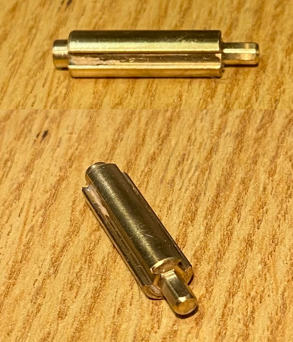

Tavi, cuplajul longitudinal al reglajului dioptric este asigurat de un ax central cu 3 canale pozitionate la 120 grade. Acest ax are la o extremitate profil hexagonal pentru cuplajul cu rotita de dioptrie iar la cealalta extremitate profil rotund pentru a putea fi tinut prizonier de butonul de focus central. Cuplajul longitudinal permite reglajul dioptric indiferent de pozitia focusului.
In imaginea de mai jos se poate vedea cum arata axul central:

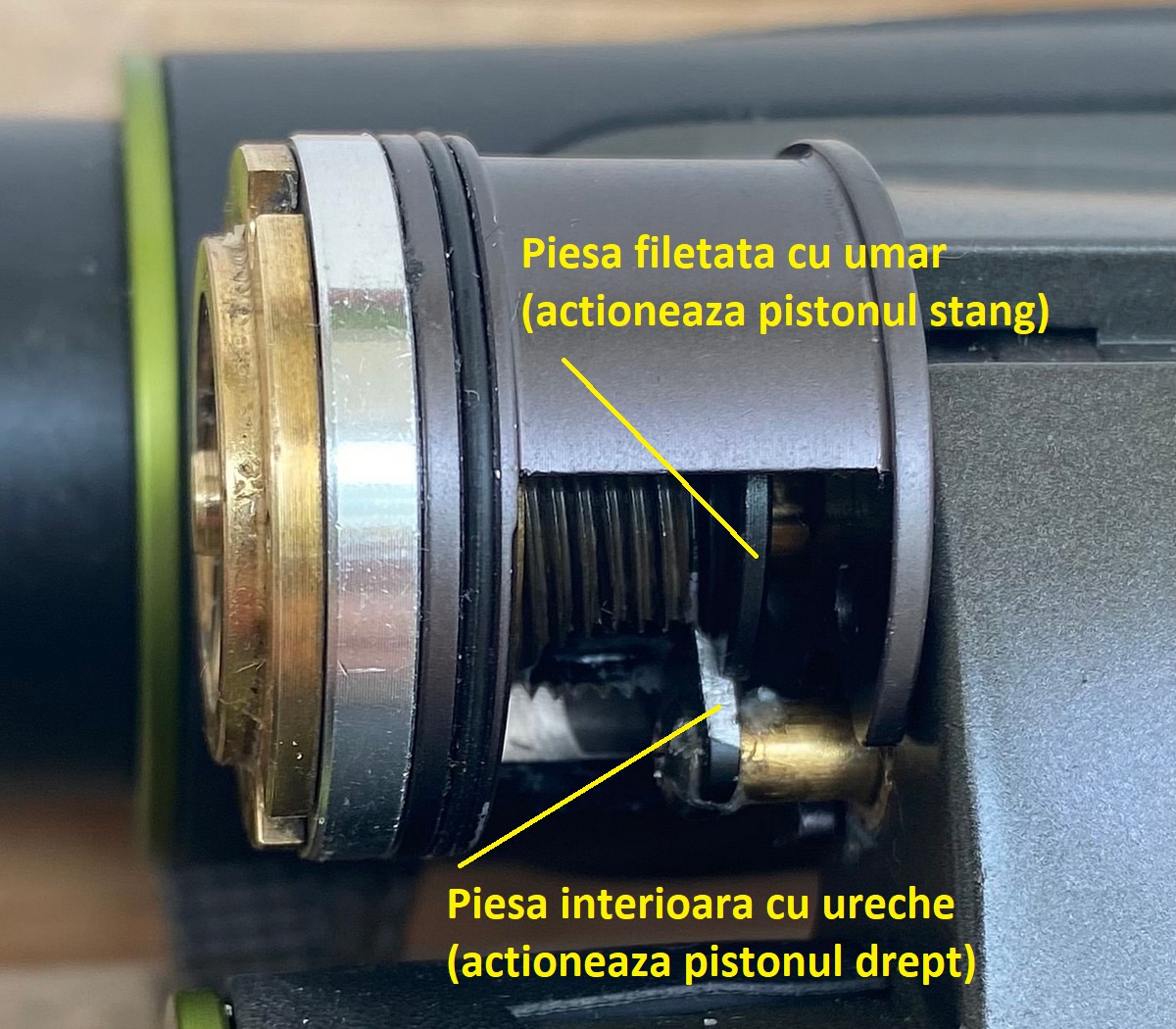

Decalajul apare intre piesa filetata cu umar care actioneaza pistonul de pe canalul stang si piesa interna cu ureche care actioneaza pistonul de pe canalul drept.
In imaginea de mai jos se vede decalajul pe care il au piesele pentru pozitia de "zero" a reglajului dioptric.
Daca rotesc butonul de focalizare astfel incat pistoanele sa iasa, decalajul din imagine se micsoreaza. Daca rotesc in sens invers decalajul dintre cele doua piese se mareste. Cumva piesa cu ureche ramane mereu in urma miscarii.
Trebuie sa spun ca tot domeniul de reglaj dioptric de la un capat de scala pana la celalat este cam de 1,5 max 2mm sau mai clar este cam cat grosimea urechii din imagine.
Sper ca am fost destul de clar.

MesajTrimis: 01 Oct 2024 16:05 Download mesaj
Ai doar doua(poate 3) variante, ori desfaci complet mecanismu din poza si vezi cum poti elimina toleranta respectiva, ori incerci fara sa desfaci, sa tii tensionat pistonul drept spre oculare sau spre obiective permanent, de ex sa bagi (daca permite) un arc cilindric de compresie pe piston incat sa il tina tensionat permanent, sa il impinga spre oculare, atunci practic tensiunea din arc ar pune in miscare pistonul la orice miscare a rotitei de focus, sau poate poti pune arcul intre piesa culisanta si corp paralel cu pistonul. A treia varianta ar fi sa fixezi cu ceva lipici/adeziv sau chiar bagheta de silicon cele doua piese care fac decalaj, dupa ce reglezi dioptria. Metoda cu arc am mai aplicat-o la un binoclu compact 8x20, din acelea ieftine (80lei) care facea decalaj aleator, am pus arc pe ambele tije incat sa fie permanent tensionate, la chinezariile acelea nu ai ce sa le faci pt ca sunt mici toate piesele.
