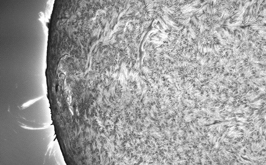

walks on a nearby spectrum, in jurul liniei CaH, cu H epsilon.

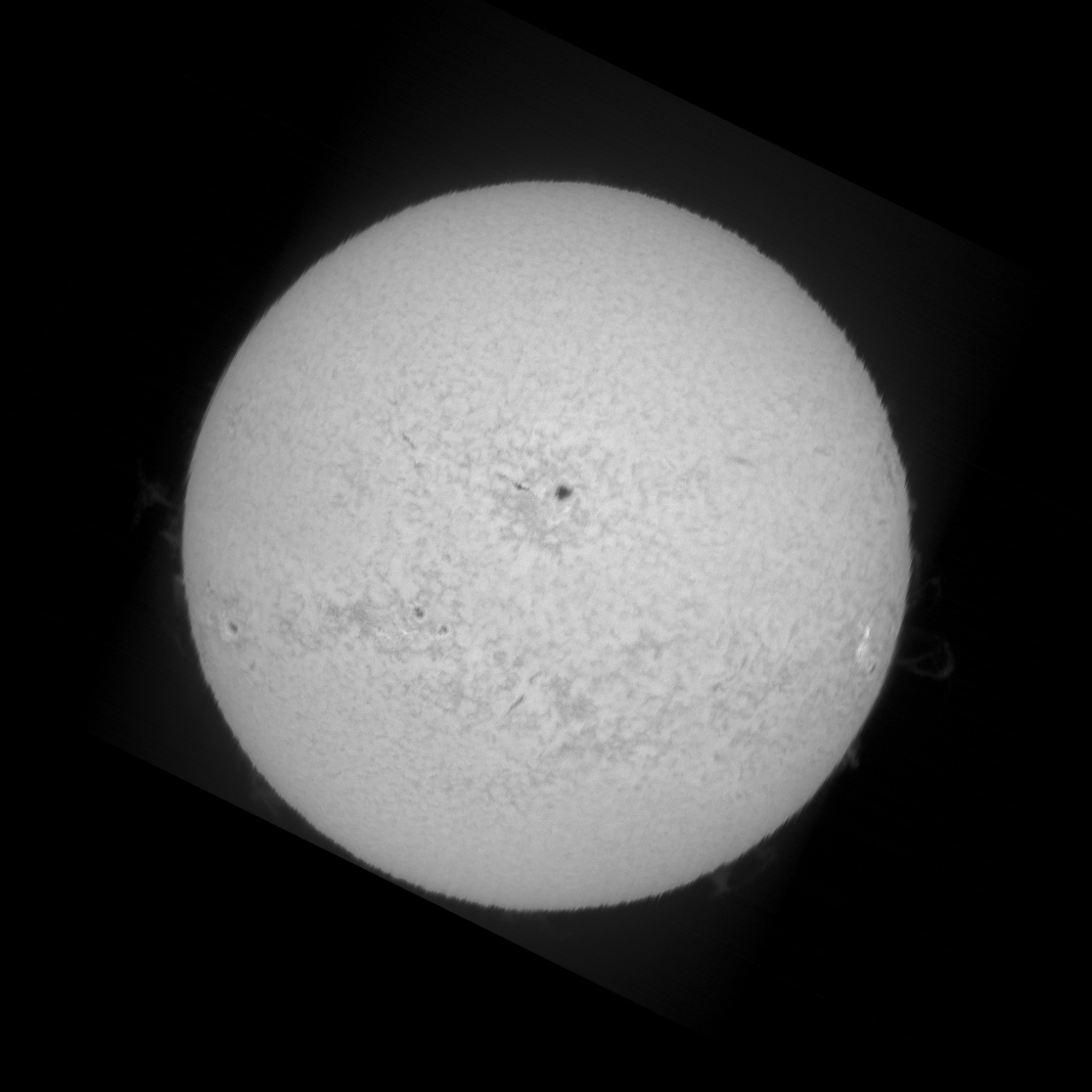

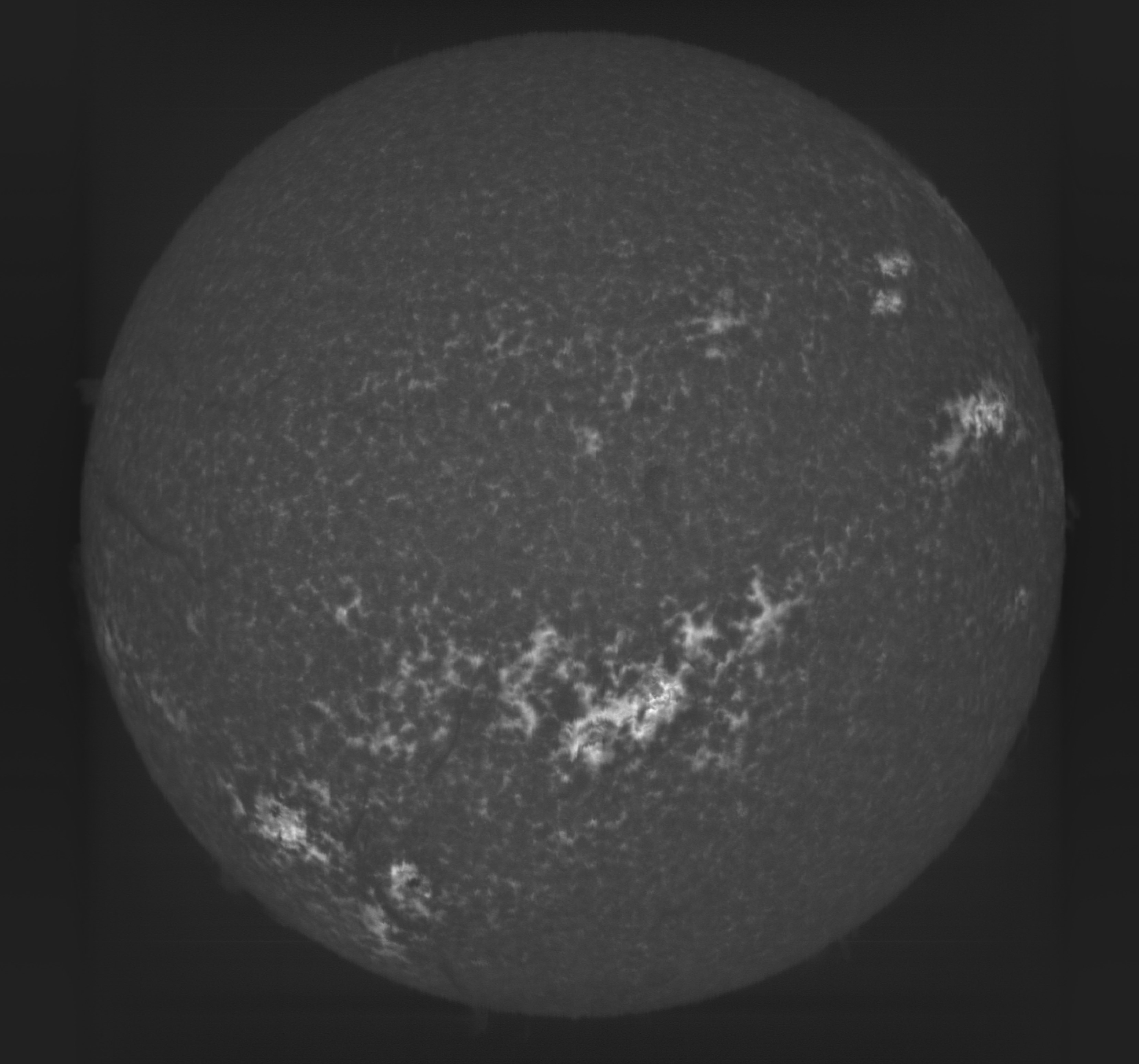

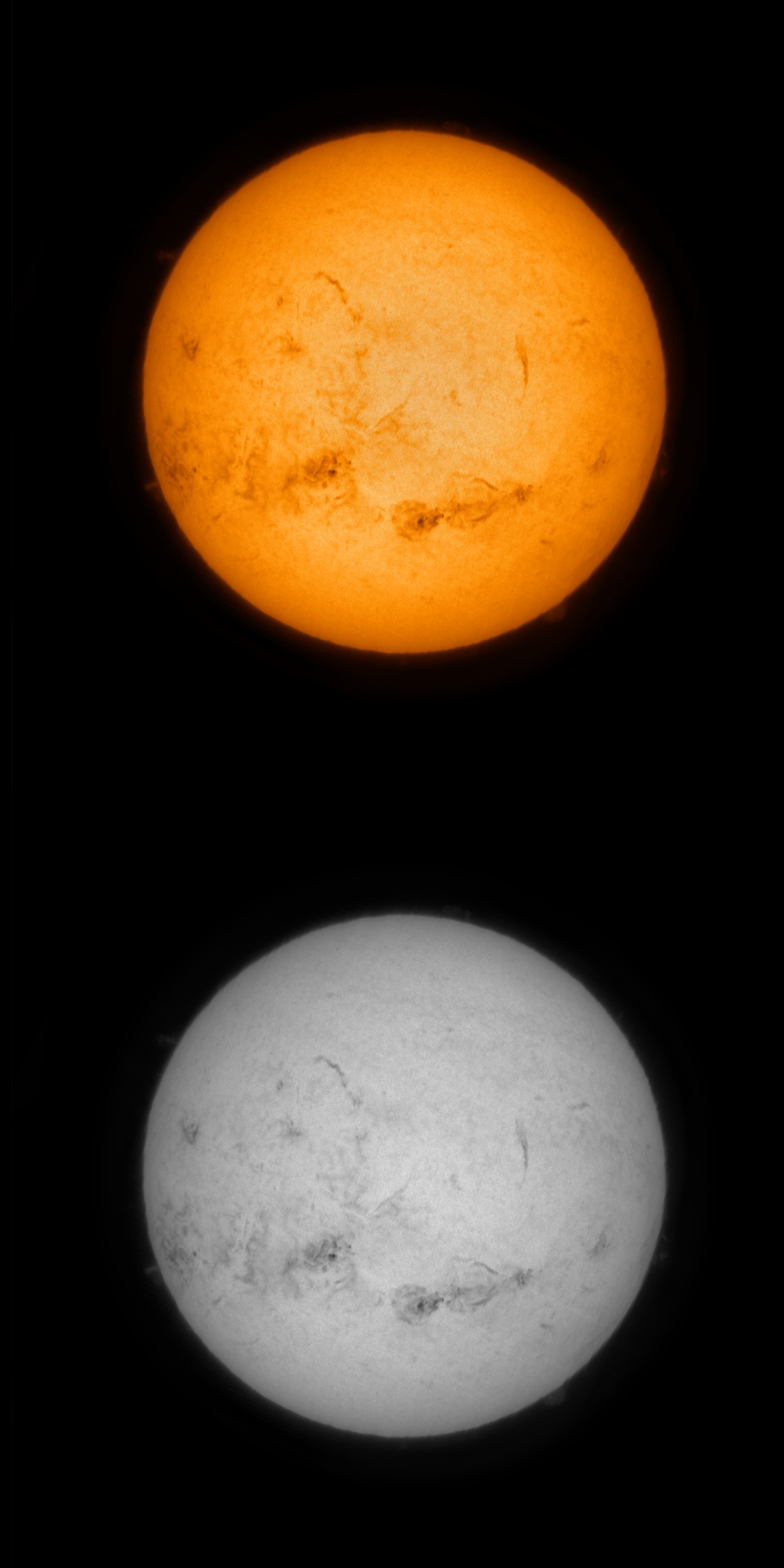

Prezint si eu cateva imagini in H-beta, Heliu-D3 si Ca-H de astazi. La imaginea in He am reusit sa scot mai in evidenta protuberantele.
Soarele in banda Hidrogen Beta - 4861,33 angstromi. 18-09-2024. ASI 178MM + spectroheliograf cu retea de 1800 linii/mm, cu focala de 700mm si apertura de 60mm.

Soarele in banda Heliu-D3 - 5875,61 angstromi. 18-09-2024. ASI 178MM + spectroheliograf cu retea de 1800 linii/mm, cu focala de 700mm si apertura de 60mm. Varianta Continuum subtract + He + protuberante.

Soarele in banda Calciu-K - 3933,7 angstromi. 18-09-2024. ASI 178MM + spectroheliograf cu retea de 1800 linii/mm, cu focala de 700mm si apertura de 60mm.

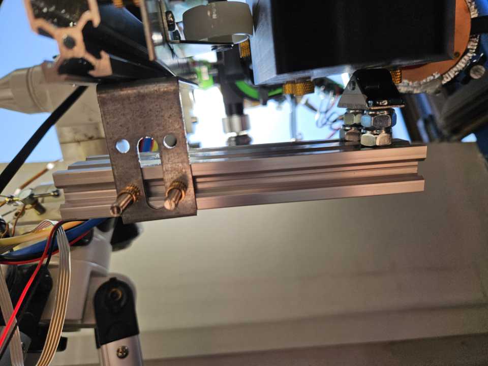

ai calitate foarte buna, degeaba frec eu pe al meu, sagging flexing cat china. Am pus azi ceva sine de V-slot, tre sa recolimez, vedem

Intradevar, rigiditatea conteaza mult la un spectroheliograf. Si eu am avut probleme cu flexarea la varianta intermediara de spectroheliograf construita in vara anului trecut, inaintea actualului spectroheliograf, era lung ca o prajina si la orice adiere de vant incepea sa vibreze rau imaginea. Apoi la sfarsitul verii trecute am luat reteaua si unele componente optice de pe acel spectroheliograf lung si am construit actualul spectroheliograf tip folded mai compact si care e mai rigid.

mda, sper sa existe asa ceva de piata, ca tare nu am chef de R&D, imi place sa fotografiez, nu sa construiesc instrumentul --- khm, asta dupa ce mi-am construit o tona de instrumente.

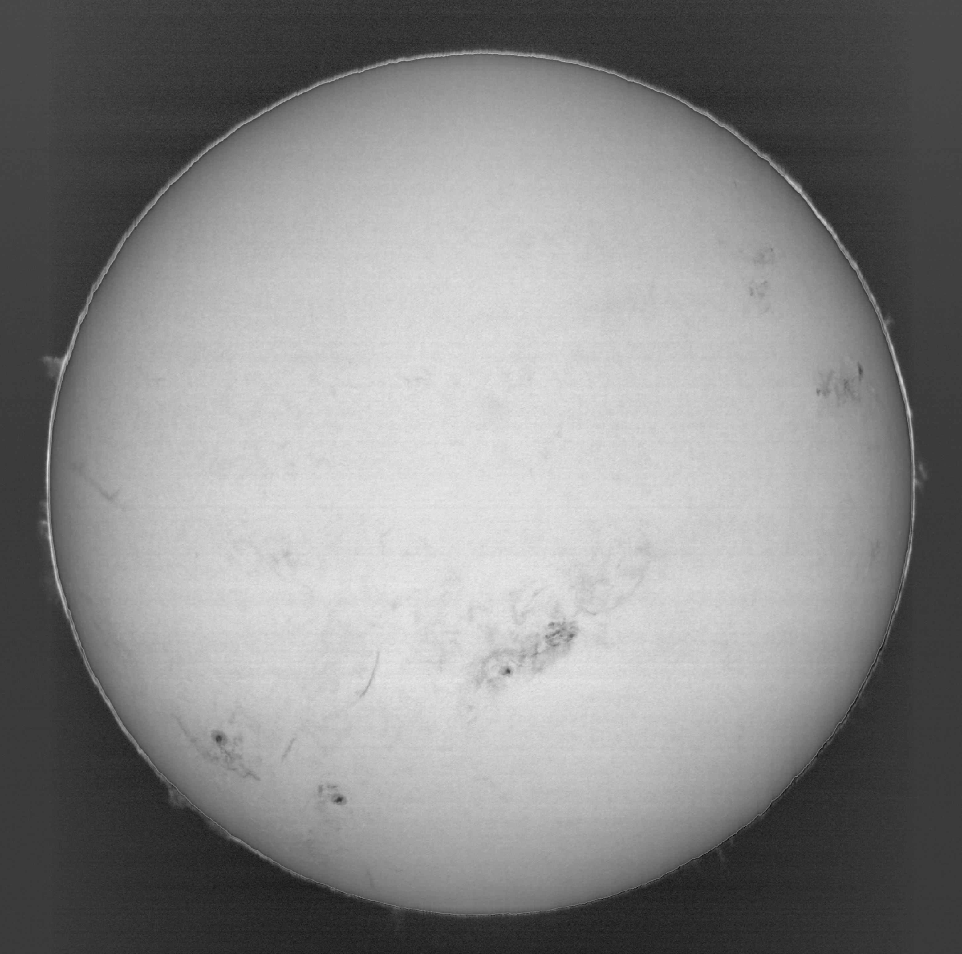

danke. Azi am prins ceva seeing decent si am tras cateva cadre. Iata conceptul de heliu, cu scriptul de extractie propriu.

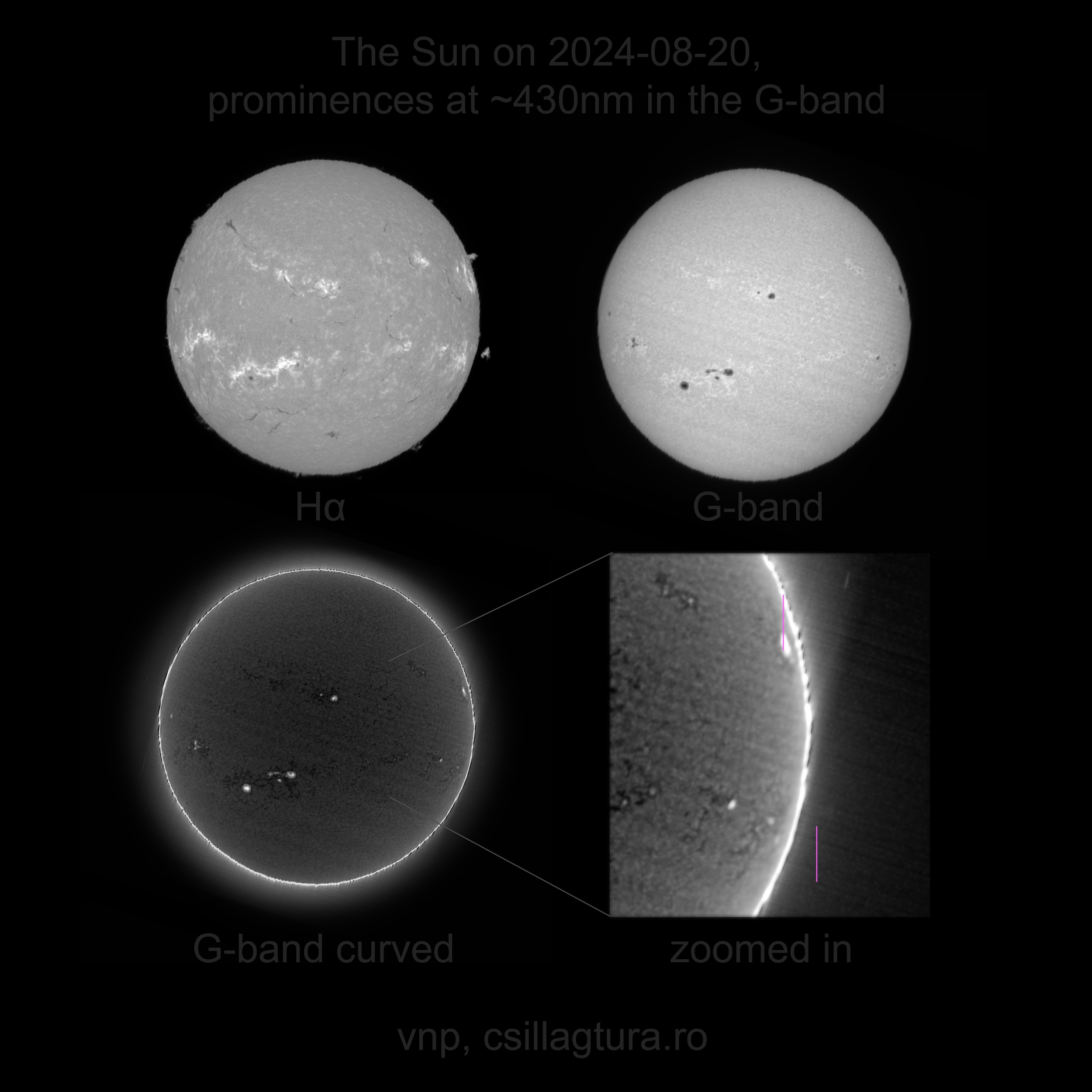

danke. Cred ca e o premiera sa prinzi prom in banda G, pe la 430 nanometri.
 Marime fisier:  558.05 kb
 Vizualizat:  de 3565 ori
