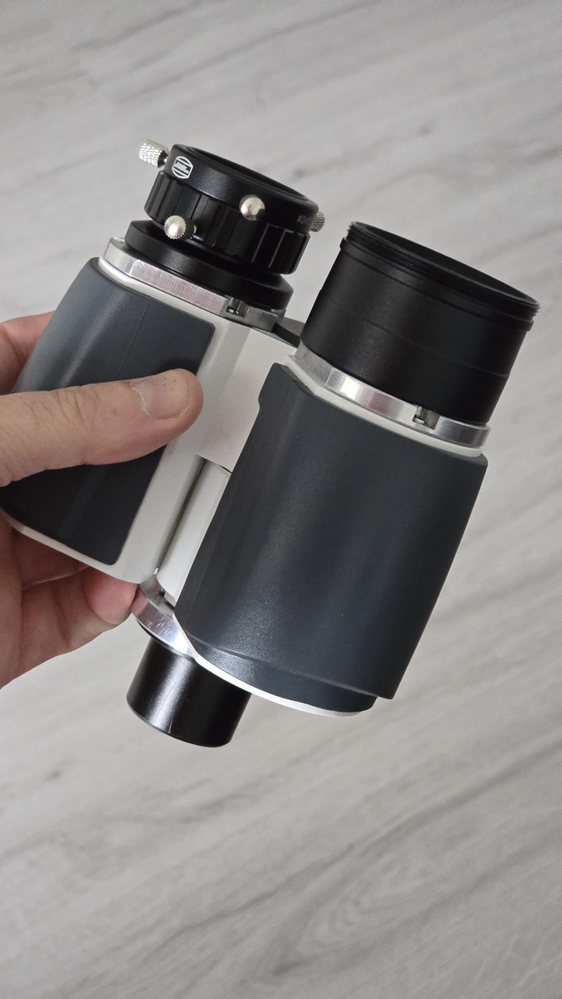

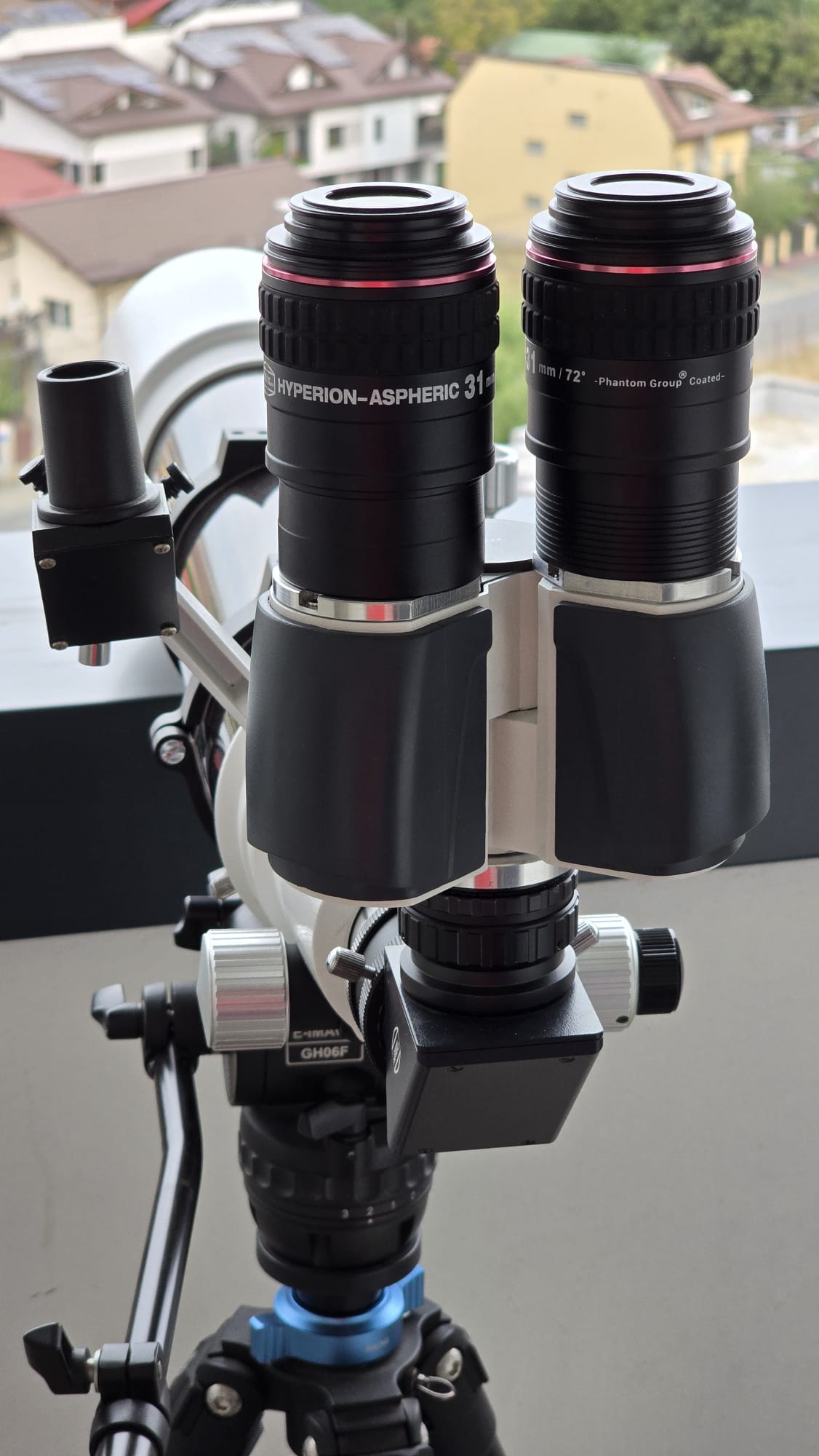

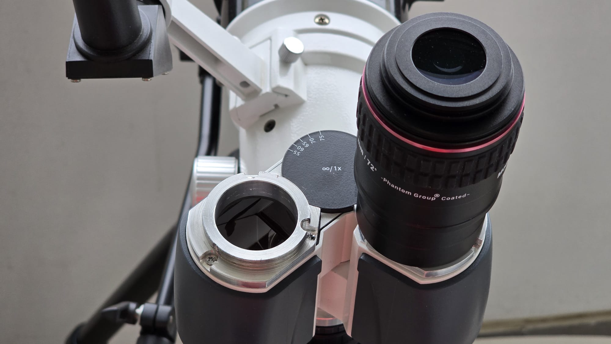

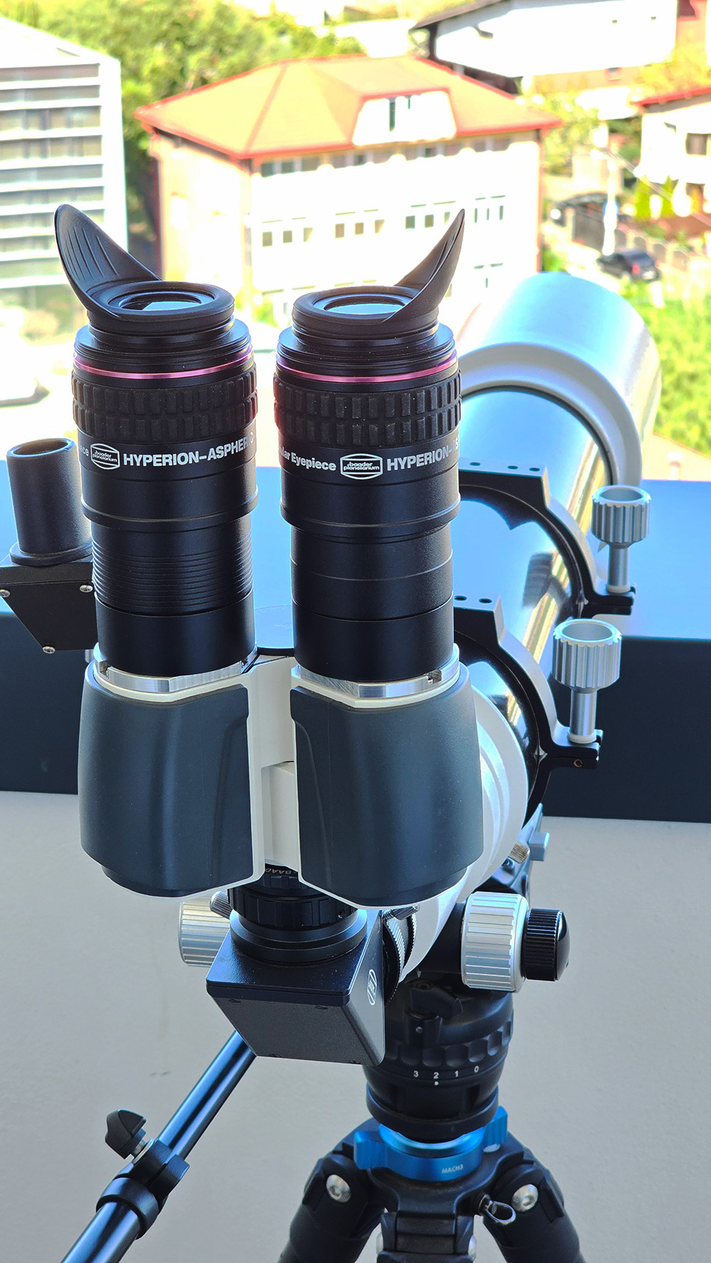

Din dorinta de a avea ce mai mare camp posibil pe un binoviewer, dar si de a avea un camp aparent destul de mare (65 grade), am lucrat la urmatorul proiect:
Pe un binoviewer zeiss cu prisme grase de 30mm am pus adaptoare T2 facute la strung. Pe acestea se poate pune orice adaptor de la T2 la 1.25 pentru oculare normale, cum e asta: https://www.astroshop.ro/adaptoare-de-prel...5-/p,10587
Numai ca eu am cumparat un adaptor inel de la M48 la T2 si am pus ocularele Hyperion 31mm direct pe binoviewerul Zeiss. Sigur, exista un pic de vignetare, dar e mult mai bine decat daca as folosi adaptoarele originale de tip palnie cu care vin ocularele. In urma vignetarii imi ramane un camp aparent de 65 de grade la aceste oculare de 31mm.
Abia astept sa pun 2 Ethosuri de 17mm pe binoviewer in acelasi fel! Smile)

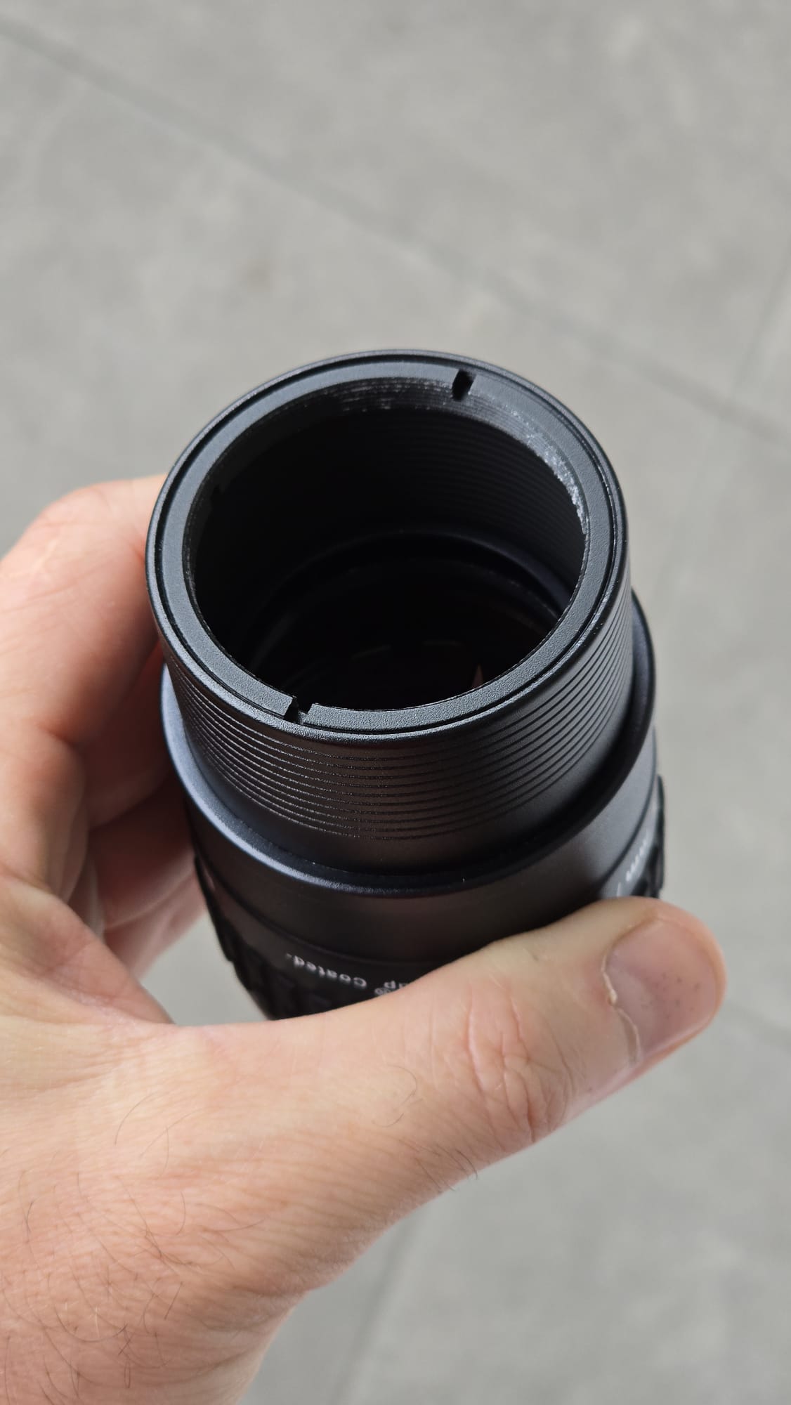

Am mai facut niste modificari, am pus distanțiere de 15 mm pe oculare, vignetarea s-a mai curatat puțin, cu o imagine mai clara pe margine si cu o iluminare generala mai buna pe tot campul (cred ca am mai obtinut si 2-3 grade de AFOV in plus). Deci pe timp de zi e super, si m-am uitat si as noapte si am fost destul de impresionat de stralucirea stelelor, chiar si din cerul naspa de Bucuresti Very Happy
Pun niste imagini sa se vada diferenta de vignetare.
