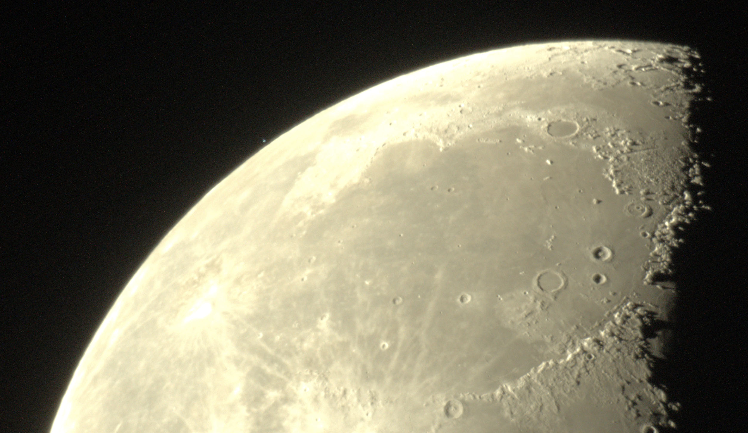

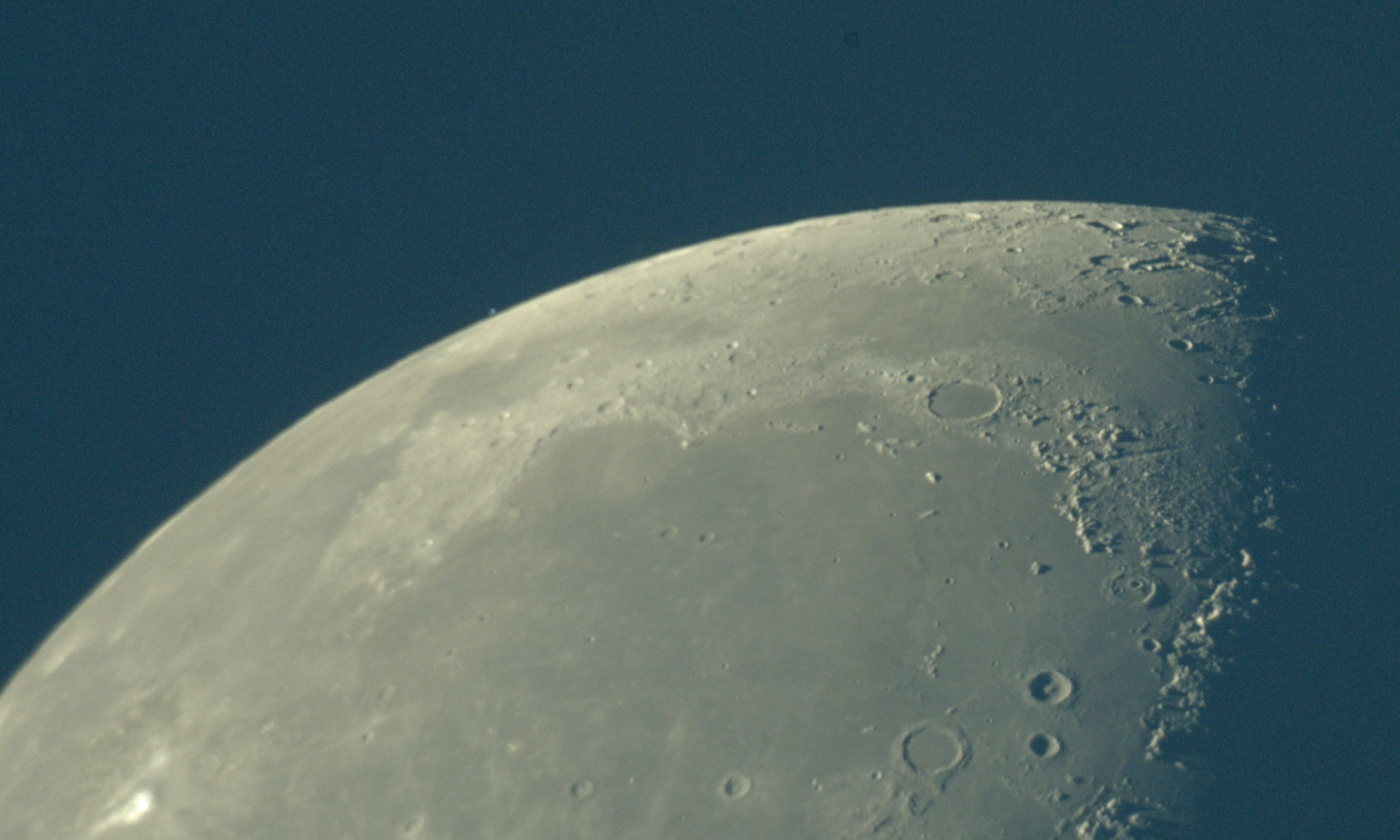

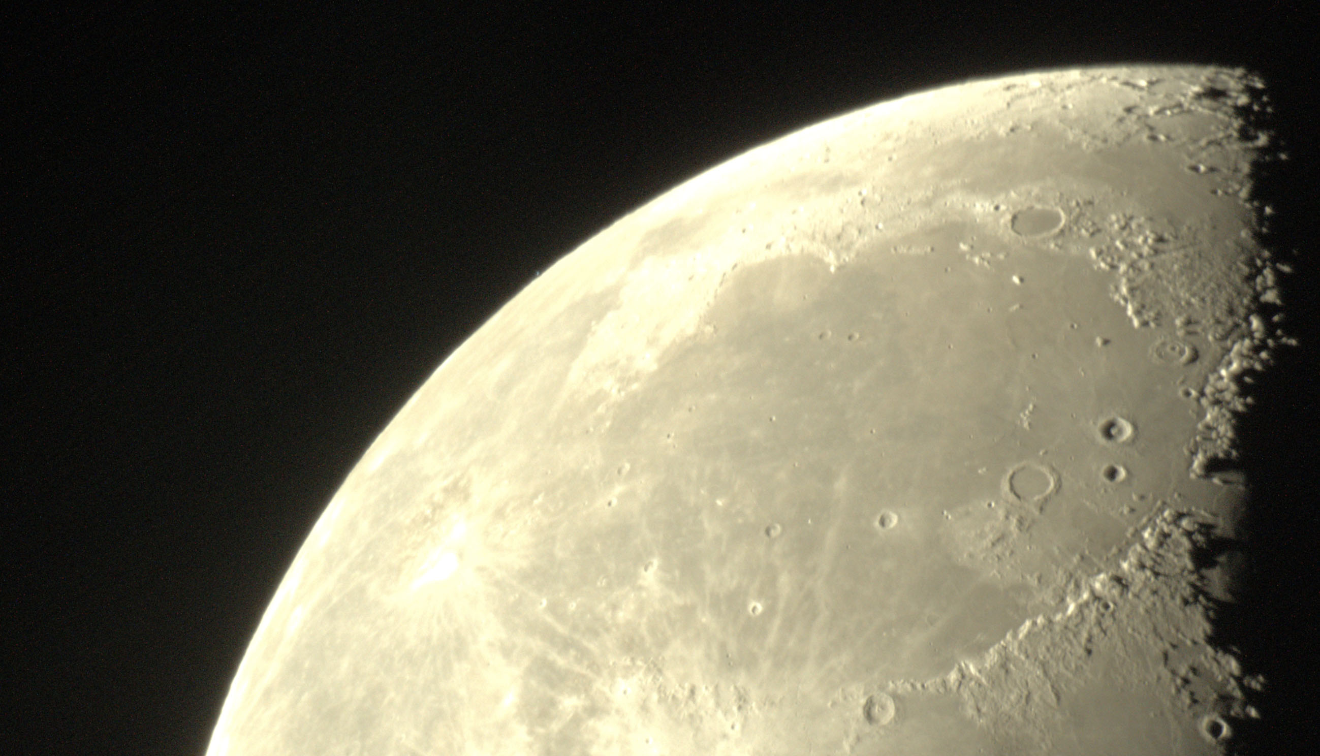

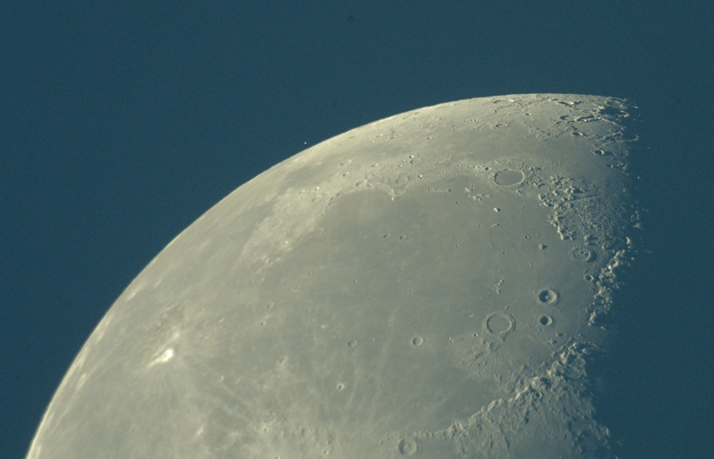

Azi dimineata am iesit cu telescopul Gigant de 245mm sa observ tranzitul Lunii prin Pleiade si am facut si cateva poze cu ocultatia unor stele din Pleiade cu aparatul foto Canon 450D montat pe telescopul Gigant.
Am reusit sa observ ocultatia a doua stele din Pleiade si anume Merope si Alcyone.
-Ocultatia stelei Merope (imersia) a avut loc la ora 05:40:42 TLR (02:40:42 UT). Ora precisa am aflat-o comparand timestamp-ul din exif-ul pozei facut in momentul contactului stelei cu limbul selenar si ora precisa de pe net si diferenta era de 55 minute si 1 secunda, adica ora pe aparatul foto era cu 55 minute si o secunda in urma, desi data, luna si anul erau setate corect pe aparatul foto. De aici am aflat apoi ora exacta adaugand acea diferenta la valoarea orei de pe timestamp-ul pozei.
-Ocultatia stelei Alcyone a avut loc la ora 06:29:33 TLR (03:29:33 UT), ora exacta afland-o cu aceeasi metoda ca si in cazul ocultatiei stelei Merope.
Din pacate emersia ambelor stele nu am putut sa o observ din pricina luminii cerului care crescuse mult inainte de rasaritul Soarelui.
Am mai observat apoi si planetele Jupiter si Marte pana la rasaritul Soarelui.
Ocultatia (imersia) stelei Merope de catre Luna, in data de 26-08-2024 la ora 05:40:42 TLR (02:40:42 UT).
Ocultatia (imersia) stelei Alcyone de catre Luna, in data de 26-08-2024 la ora 06:29:33 TLR (03:29:33 UT).

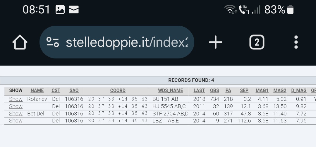

Nu-mi aduc aminte din lecturile de pe forum daca cineva dintre observatorii vizuali l-a splitat pe Rotanev (beta Del). Ma gandeam sa ne prostim nitel si sa facem o incercare. Personal nu am instrument capabil de asa ceva dar as incerca sa vad daca pot percepe macar o alungire a discului Airy.
La prima strigare l-am gasit pe beta Del pe net cu o separatie de 0,44" dar in atlasul de stele duble a lui Taki apare cu 0,6". Nu stiu daca datele sunt corecte dar tot as face o incercare.
Sigur, colegii cu telescoape mari pot face treaba buna la acest subiect. Ce ziceti?

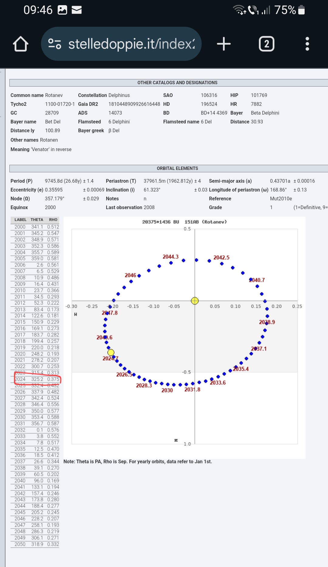

Am incercat aseara cu Orca dar evident fara nici un rezultat. Se pare ca Rotanev este o nuca prea tare pentru jucarelele mele. Conditiile au fost decente, cerul senin, turbulenta relativ redusa. Doar transparenta nu a fost extraordinara dar pentru cazul de fata nu era un factor determinant.
La 200x discul Airy parea perfect rotund insa la 300x nu am mai putut sa-mi dau seama daca acesta isi pastreaza forma pentru ca apareau usoare deformari aleatorii datorate cred momentelor de turbulenta mai mare. Mai sus nu am mers.

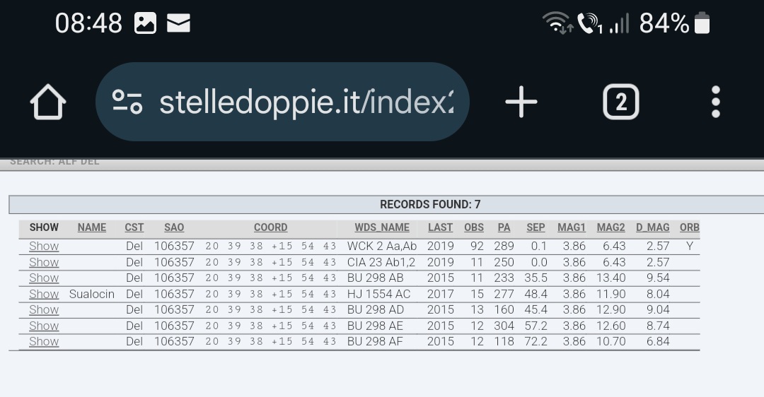

Dimineata situl stelledoppie mi-a explicat de ce nu am vazut mare lucru: separatia pentru anul asta este undeva in intervalul 0,3-0,4".
https://www.stelledoppie.it/index2.php?iddoppia=90054

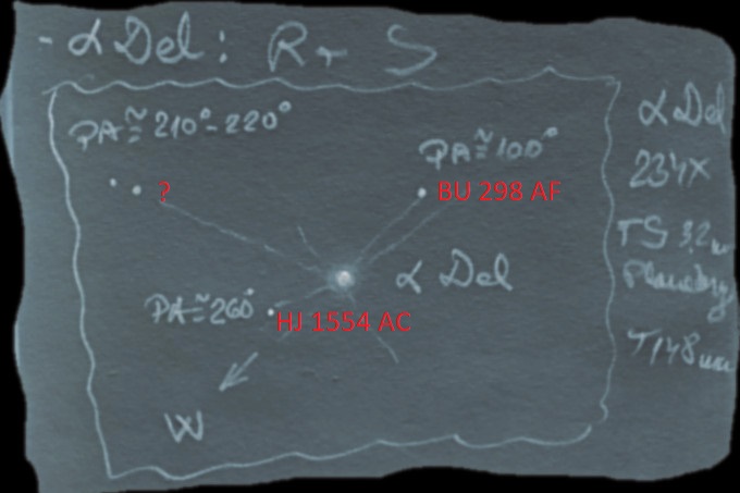

De ce am scris toata aceasta lunga introducere: complementar cu tema Beta Del, va propun sa adaugam pe Alfa Del. Olcott scrie despre un companion la Alfa Del, de magnitudinea 9 si cu o separatie de 35''.
Pe 10 Iulie am dat chix, nici urma de acest companion.
Pe 11 Iulie, cerul fiind mai bun, am vazut dubla mentionata de Olcott, adica HJ 1554 AC dar mai exista si alti companioni acolo.
Propun deci Alfa Del ca tema complementara la Beta Del. Gandul la dificultatea acesteia aduce cativa fiori din gheata iernii care inca e departe ... dar nu foarte.

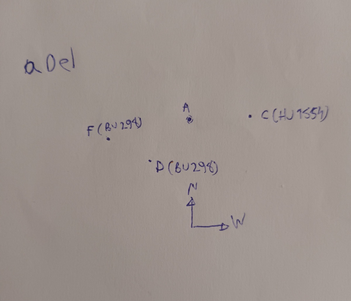

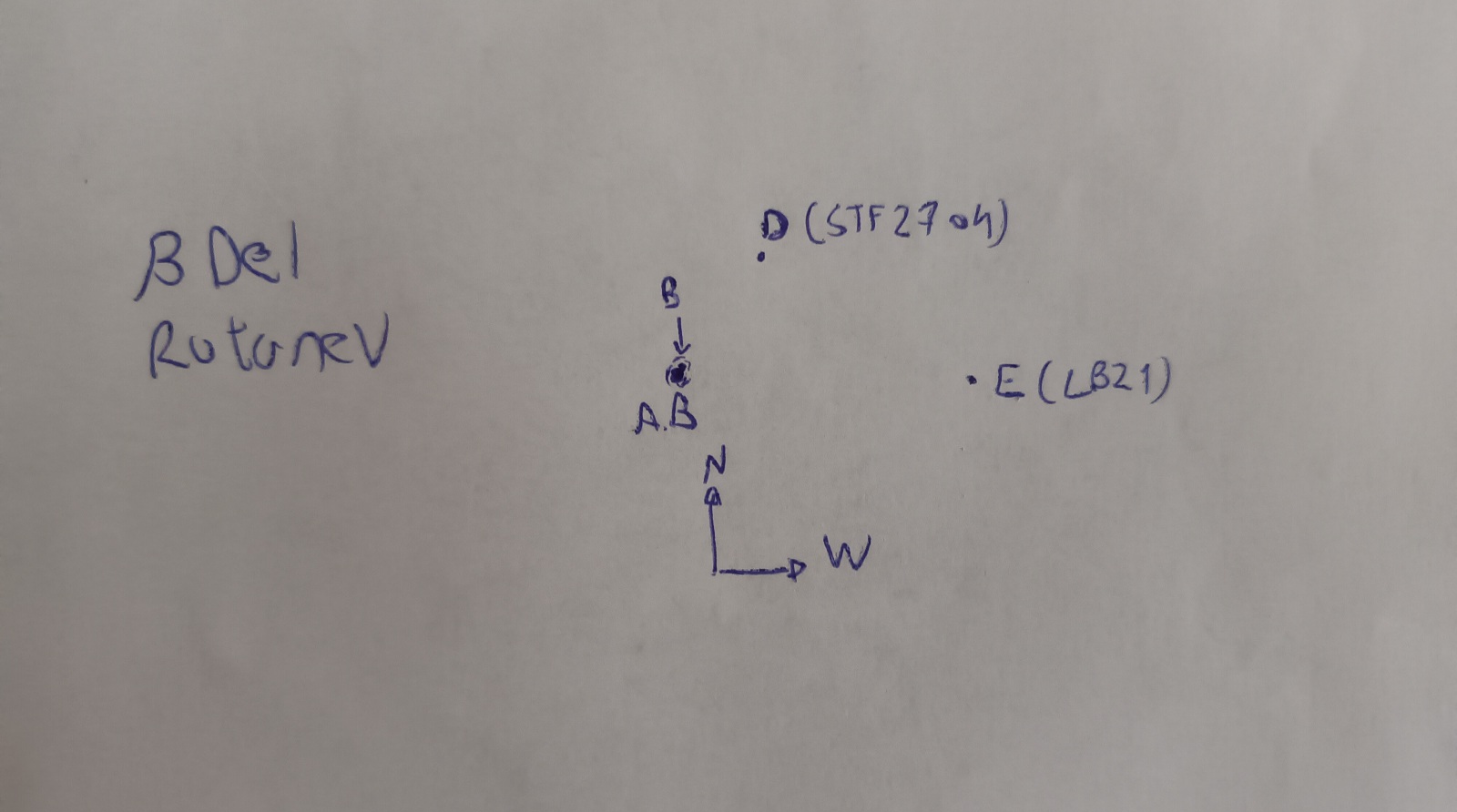

Aseara am scos telescopul Gigant 245mm afara si am inceput sa observ stelele Alfa si Beta Del intrucat a fost cam ultima seara senina, urmeaza cateva zile cu innorari asa ca am profitat de ocazie.
La steaua Beta Del /Rotanev am observat urmatoarele aspecte: la steaua principala A am observat clar o alungire spre N-W , in directia in care trebuie sa se vada companionul B deci s-ar confirma astfel detectarea acestui companion , la grosismentul de 643x (oc. TS UWA 4mm + barlow 2x) . Mai departe, am observat si companionii D si E ai stelei Rotanev. Companionul D se vedea spre N-W ca si B la o distanta destul de mare de steaua A si destul de slab luminos. Companionul E se vedea si mai departe de A , dar spre W de aceasta, tot slab luminos.
La steaua Alfa Del am zarit companionii C, D su F. Companionul mentionat de dl. Pteancu, cel cu separatia de 35" este B si are defapt magnitudinea de 13,4 , de aceea nu a fost vizibil nici in Gigantul de 245mm. Companionul C s-a vazut destul de slab luminos si de departat de A spre W de aceasta , companionul D s-a vazut cam la fel de slab , dar spre S-W de steaua A, iar companionul F era ceva mai luminos decat ceilalti doi , situat spre E de steaua A, mai departat decat ceilalti doi companioni.

Iulian, Mircea, multumesc pentru feedback Smile Poate multi dintre colegi au stat de o parte considerand ca tema de fata este nerealista sau chiar SF. Si cu toate astea Iulian s-a descurcat mai mult decat onorabil:
.. la steaua principala A am observat clar o alungire spre N-W , in directia in care trebuie sa se vada companionul B deci s-ar confirma astfel detectarea acestui companion ..
Pentru posesorii de telescoape mari si foarte mari, beta Del poate sa ramana un subiect deschis. De acord si cu suplimentarea observatiei la alfa Del.

Ref. la Alfa Del, tot nu-i bine. Nu stiu pe unde mi-or fi patinat ochisorii dar nici unul din companionii acesteia nu corespunde cu nota lui Olcott. Stelele de magnitudinea 13,5 nu-s accesibile lunetelor de 76mm, oricat de bunE ar fi.
De (re)studiat ...
Numele OR Del este cel de stea variabila. Numele de dubla este STF 2725.

Identificari cu StelleDoppie.

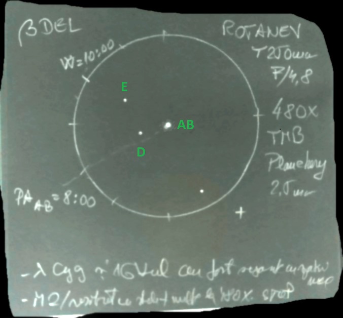

Acum observ fantoma lui AB a lui Rotanev cu dobsonianul D = 250mm. Nici vorba de rezolvare, discul Airy este deformat, alungit spre , sa zicem, 330*. Alungirea este ovoidala, ca si cum o sfera mai mica este contopita cu una ceva mai mare, mai mare ca diametru dar nu cu mult .
Un companion la 1/5 raza campului - acela este D, undeva tot pe la 330 * si altul mai slab, la jumatate raza campului, spre Vest, este E.
Cu notatiile mele: Vest la ora 10, Nord la ora 7. Companion D la 1/5 R si are PA = aprox. ora 8, AB are PA = aprox. ora 8. Companion E la 1/2 R spre Vest, are PA = aprox. ora 10.
Marirea este 480x/ TMB Planetary 2,5mm cu filtru albastru sau neutru, camp vizual real 7 minute.
Cica exista si un companion C spre Sud dar cerul este noros, slabe sanse sa fie vizibil.
Daca Forta va fi cu mine, voi face schita.
Imagini foarte urate, agitatie cat incape, nori, Luna ... moartea pasiunii, nu alta.

MesajTrimis: 13 Sep 2024 20:18 Download mesaj
Ai dreptate Silviu, este o tema prea interesanta ca sa nu ma atraga.
Chiar ai lipici la teme de observatii, ai fler sa alegi teme de observatii. Te rog sa faci asta in continuare deoarece o faci foarte bine.
Mihai are operational un telescop de 400mm, asa tin minte. Si cu cata atentie acorda el la detaliile tehnice, va putea rezolva Rotanev cu acel telescop. Ce sa vorbim de mamutul de 500mm.
Sper insa ca si eu si Iulian sa vedem mai bine sistemul cand vom prinde un cer bun, cu turbulenta scazuta. Fara sperante la separatii cat sa treci cu motocicleta. Dar va fi suficient sa vedem starea, pozitia reciproca si luminozitatile diferite ale discurilor Airy de la AB.
Cand ai parte de asa ceva, se vede partial companionul ''pitit'' langa sau dupa discul Airy al stelei primare. E o imagine de o frumusete si raritate de iti taie respiratia. Mi s-a intamplat asta de cateva ori, nu am vanat asemenea momente ci ele s-au intamplat natural, in perioadele cand faceam multe observatii de duble.
Atasez schita de aseara, de la observarea lui Rotanev si etichetarea companionilor dupa cum am inteles StelleDoppie.
Dupa ce am scris aici, am continuat observatia de la 240x/ Radian 5mm la 480x/ TMB Planetary 2,5mm, cu mariri intermediare de 300x/ TMB Planetary 4mm si 400x/ Radian 3mm dar n-am vazut urma din companionul C care trebuia sa se vada pe la un sfert din separatia lui D, undeva la dreapta sus dar relativ aproape de AB. Nada ...

Faina observatie dl. Pteancu, exct asa am observat si eu companionul B al stelei Rotanev, ca o alungire a stelei principale spre N-W, tot in aceeasi directie dar mult mai departe am zarit companionul D iar spre W si mai departe companionul E, exact ca in desenul dv. Nici eu nu am reusit sa zaresc companionul C in acea seara can am observat steaua Rotanev. Deoacamdata se strica vremea pentru cateva zile, sper sa mai prindem vreo seara cu cer senin dar si turbulenta scazuta sa mai observam acesta stea interesanta. Pana atunci o sa mai caut si alte stele dificile prin atlasul lui Taki .
