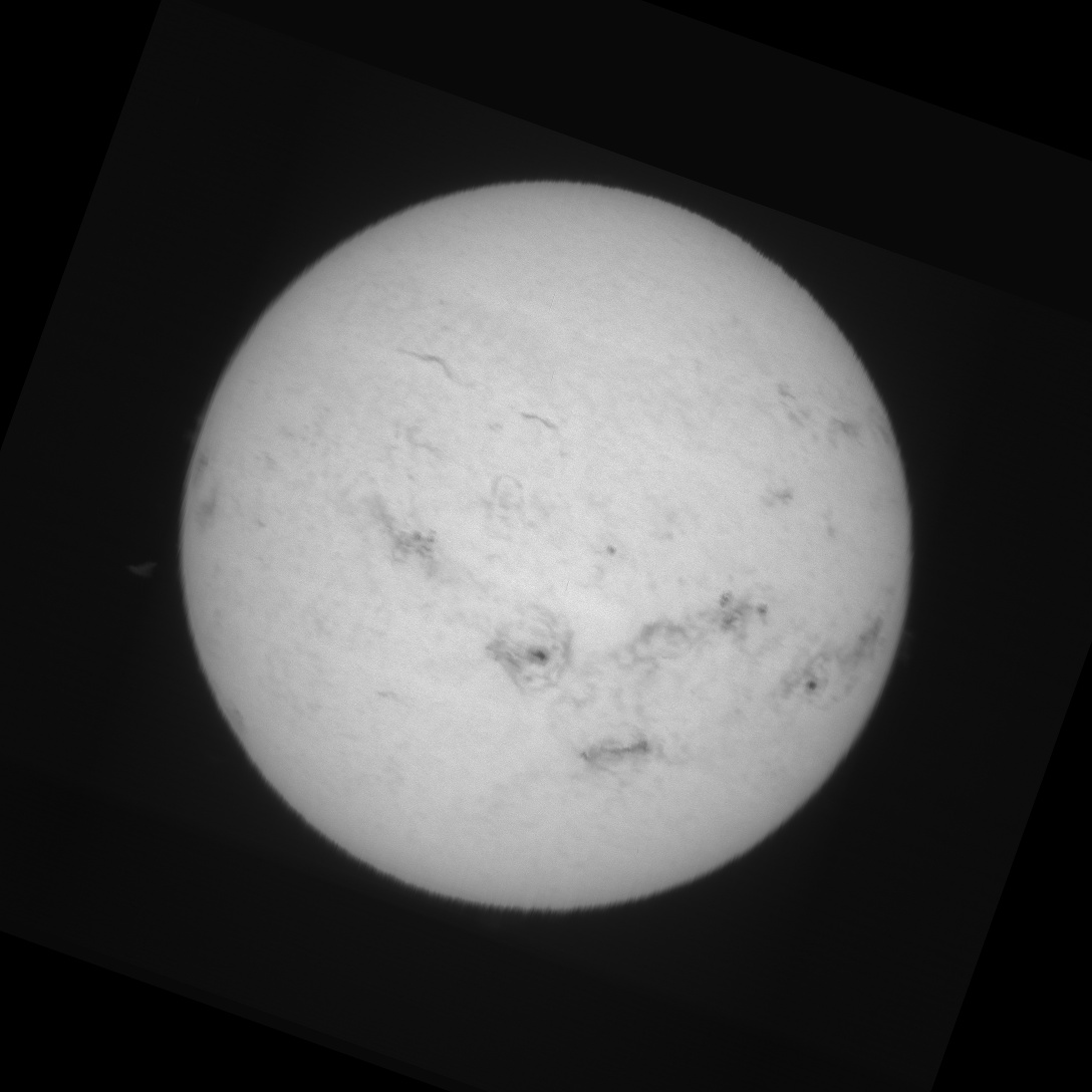

hidrogen beta de 2024-08-18, nothing fancy, doar nori pe cer

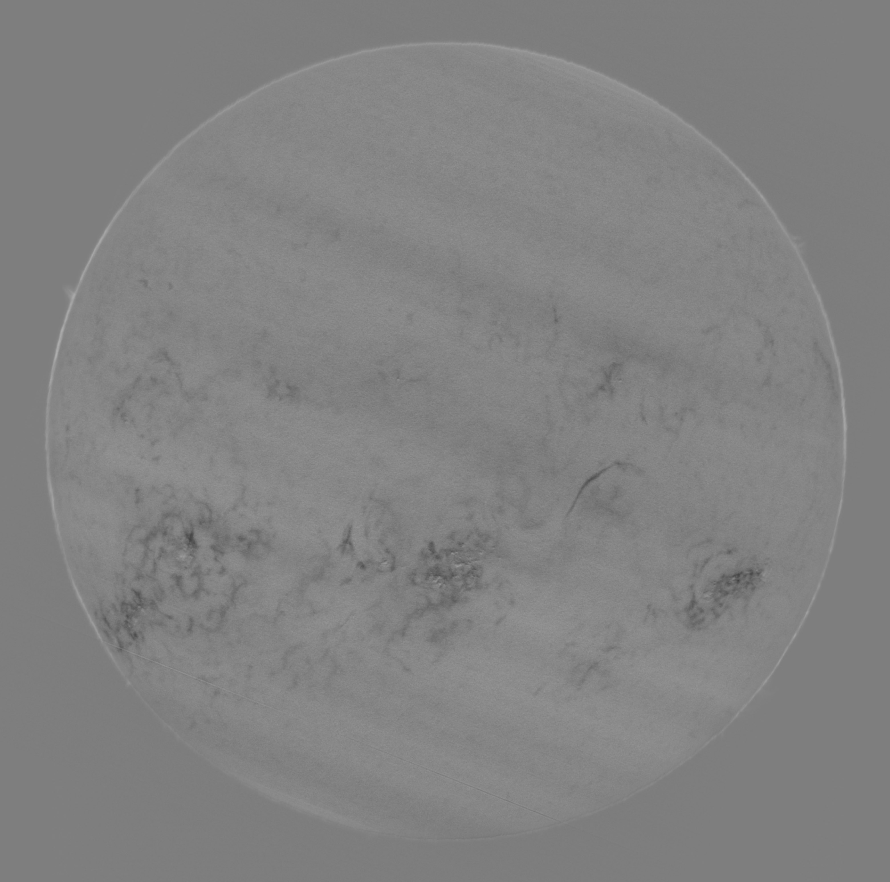

Matematica, fara editarea pozei, totul script din JSol'Ex si liniile spectrale brute
He_offset = -142.8
He_context = 1
He_step = 1
kontinuum_offset = -10
kontinuum_context = 3
kontinuum_step = 1
kontL = kontinuum_offset - kontinuum_context
kontR = kontinuum_offset + kontinuum_context
HeL = He_offset - He_context
HeR = He_offset + He_context
[outputs]
HeRaw = min(range(HeL,HeR,He_step))
kontinuum = avg(range(kontL,kontR,kontinuum_step))
kontinuumLinearRotated = rotate_rad(linear_stretch(kontinuum), angleP)
delta2 = fix_banding(HeRaw - kontinuum, 100, 50)
HeLog = linear_stretch(log(HeRaw, 2))
HeLogHeRaw = linear_stretch(pow(HeLog + HeRaw, 1.2))
HeMul = linear_stretch(HeLogHeRaw * delta2)
HeMin = min(HeLogHeRaw, HeMul)
HePrime = linear_stretch(HeLog + HeMin + linear_stretch(pow(HeMin,4)) + linear_stretch(pow(HeRaw,2)) + HeLogHeRaw)
HePrimeRot = rotate_rad(HePrime, angleP)
HePrimeRotP = linear_stretch(pow(HePrimeRot, 1.1))
HePrimeRotFinal = linear_stretch(avg(HePrimeRotP, HePrimeRot))

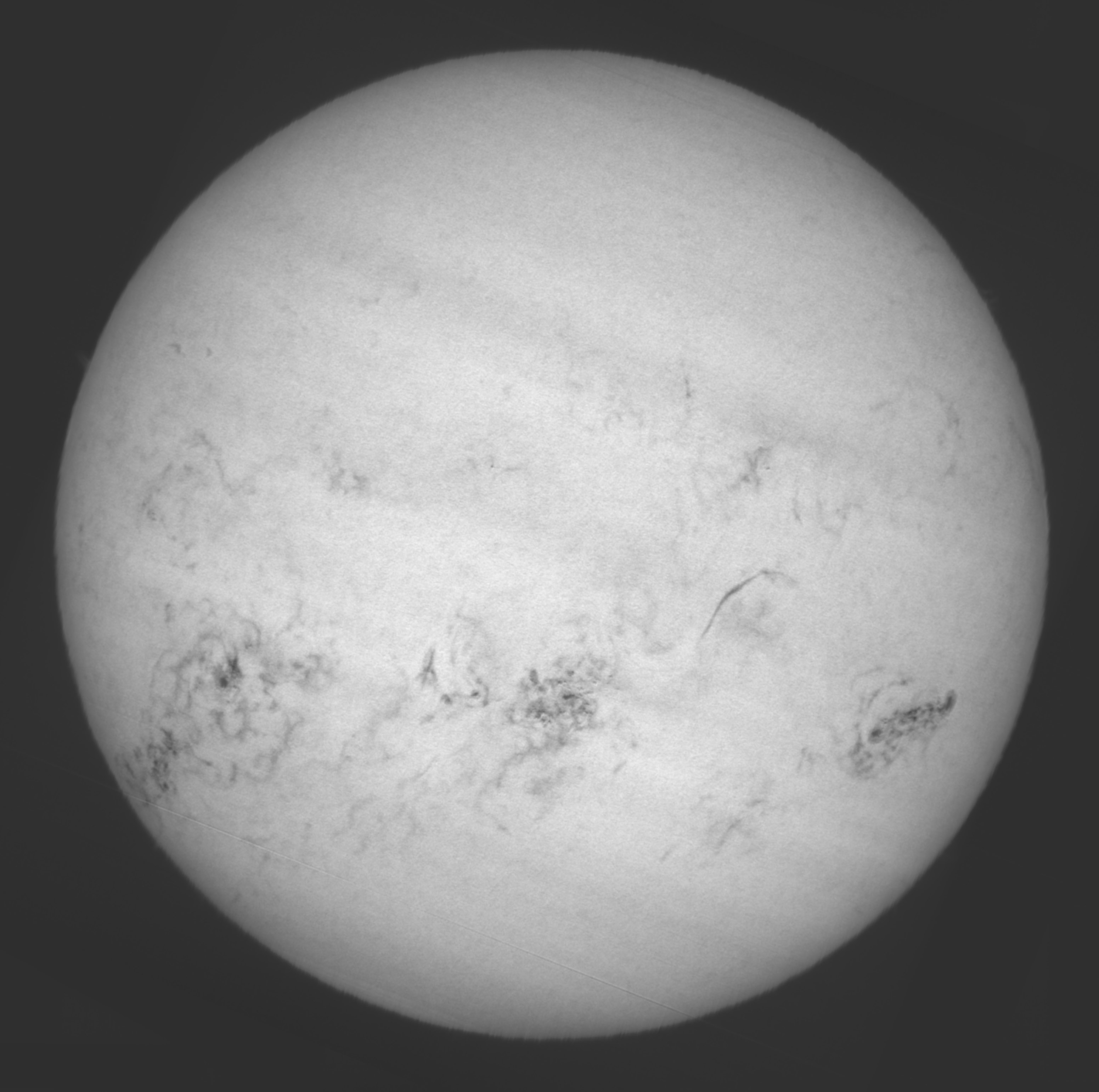

Acest hidrogen nici nu prea are numele theta, in sensul ca este deja asimptotic de aproape de ruptura Balmer. Pentru a extrage datele, am folosit diferentierea fata de un continuum din jur, a se observa filamentul ca semn ca am facut treaba acceptabila.

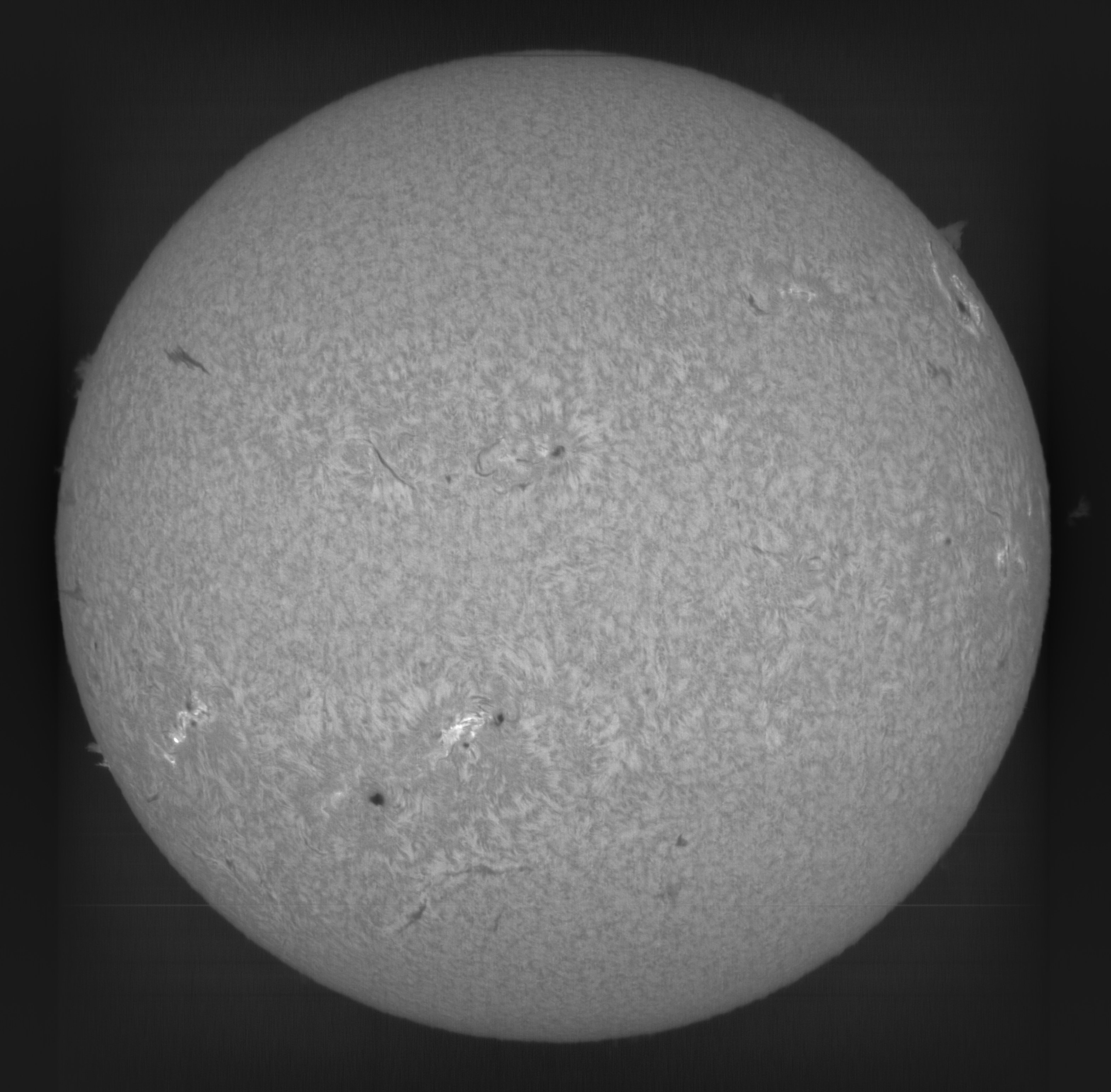

Prezint si eu o serie de imagini in banda ingusta, cu Soarele de astazi, in H-beta, He-D3 si Ca-K.
Soarele in banda Hidrogen Beta - 4861,33 angstromi. 03-09-2024. ASI 178MM + spectroheliograf cu retea de 1800 linii/mm, cu focala de 700mm si apertura de 60mm.

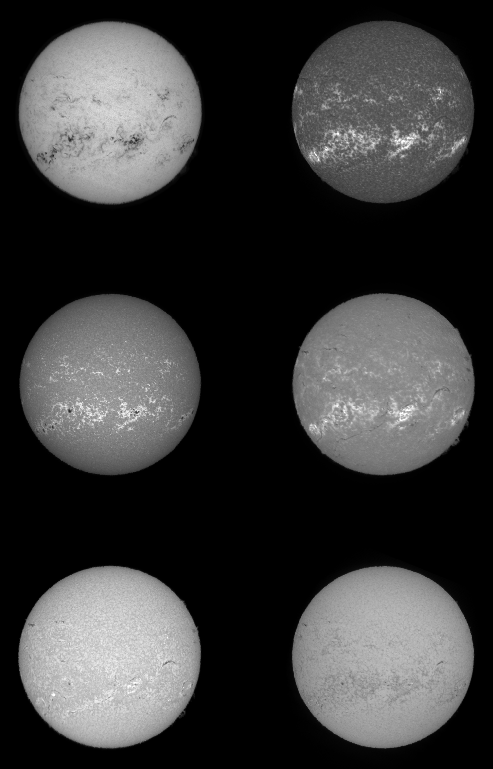

tabloul de ieri, heliu extras, calciul H, continuum metalic, hidrogen alfa, hidrogen beta, hidrogen epsilon extras
