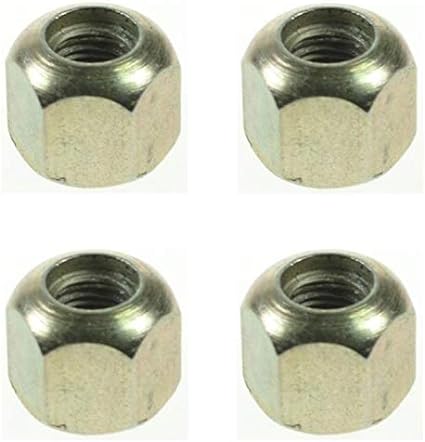

mihaig, unde ai gasit "piulite normale" cu fete rotunjite? Eu am doar cu tesitura... Shocked
La masini se folosesc astfel de piulite, de ex. la roti (cam mari) sau cele de la cablul de la frana de mana.
Mai gasesti si la tot felul de imbinari de brate la cutia de viteze, acceleratie etc, in general unde e nevoie de pivotare sau suruburile/tijele nu sunt pefect aliniate.
Astea poti fi si autoblocante, au filetul un pic conic, nu cu plastic
P.S. daca pui surubul invers, cu capul ingropat sus, s-ar putea sa nu mai poata pivota ... eventual piulita se poate ingropa in partea de jos cat sa ramana partea sferica deasupra.

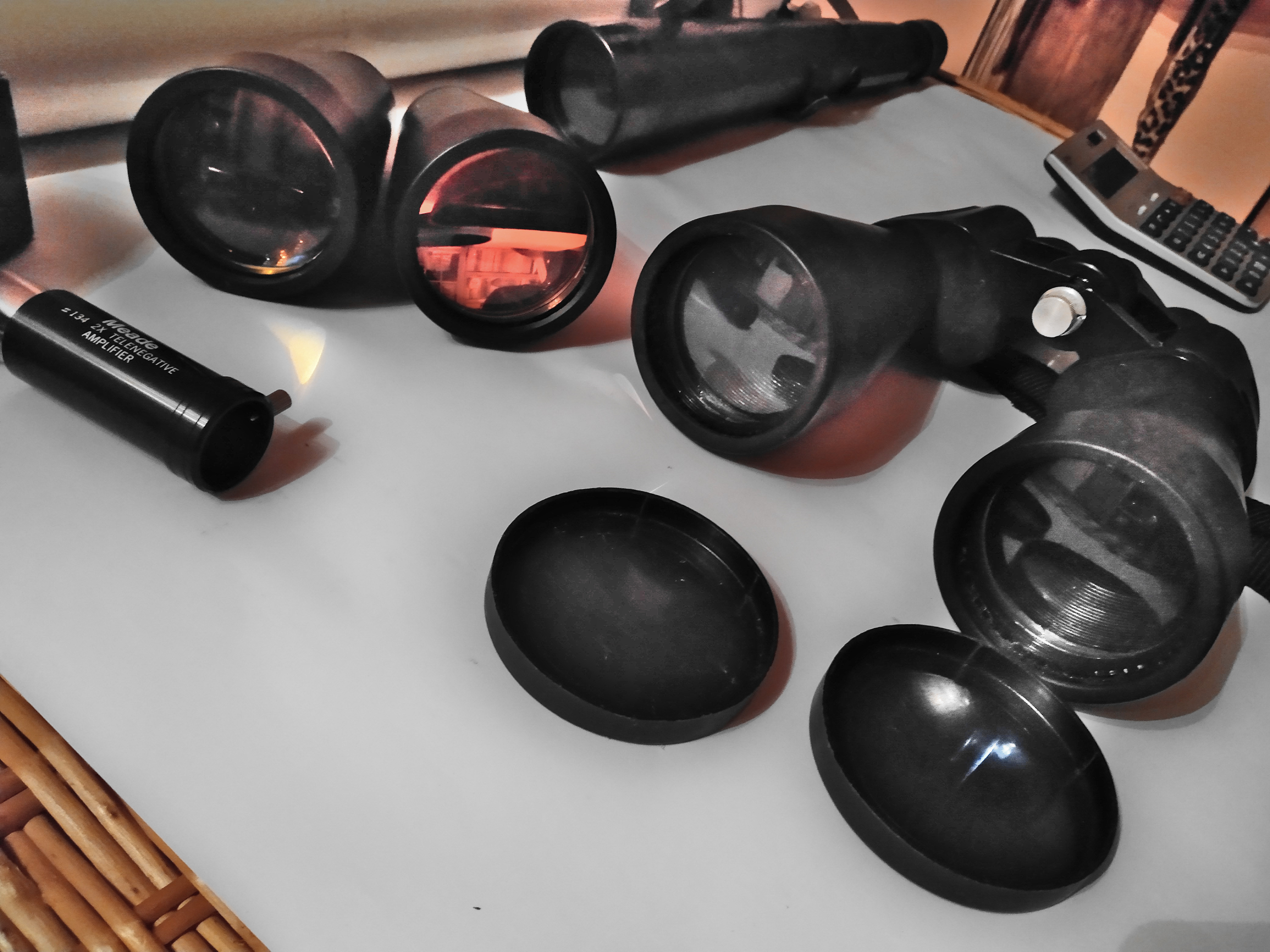

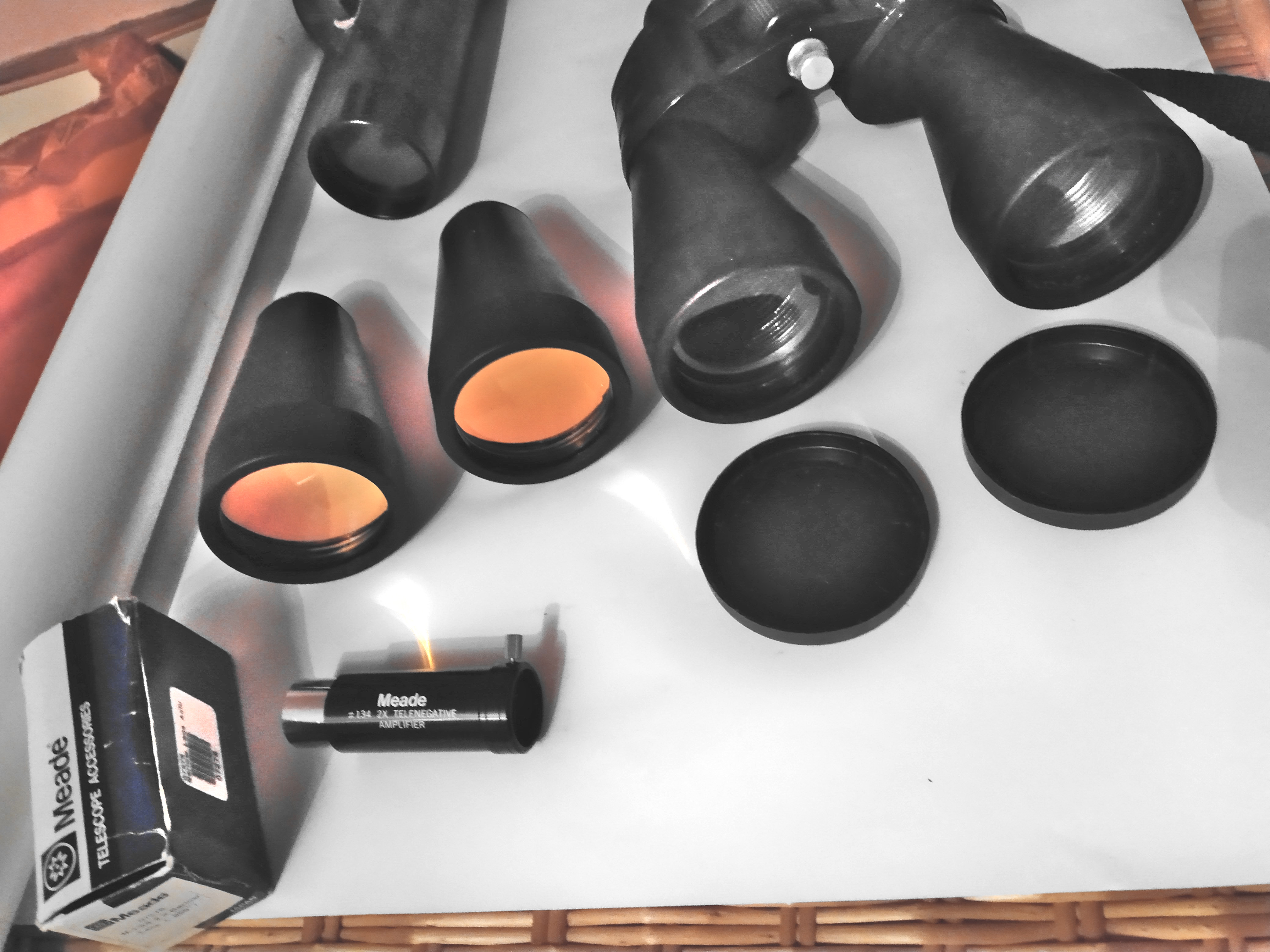

Am cotrobait prin cutiile si cutiutele mele cu lentile, lentilute si cine stie ce altele. Vreau sa schimb (eventual) secundara de la newtonianul Optus 76x700mm. Undeva ar trebui sa exista prisma de 22mm pe care am folosit-o la inceput pe dobsonianul de 160mm.
Nu am avut placerea sa ne intalnim. S-a intamplat insa ca am dat, intr-o cutiuta, de un dublet acromat negativ ( extras dintr-un teodolit sau aparat de filmat ? ) si pe care l-am folosit cativa ani pe post de lentila Barlow. Bunicica, ba chiar buna.
Aveam in alta parte montura unei lentile Barlow Meade # 134, obtinuta aici pe forum, de la Lentilozaur. Montura goala deoarece am mutat dubletul intr-un corp de 1,25''.
Una peste alta, am maritat corpul gol cu dubletul negativ si am readus la viata micul Barlow pe standard 0,96''. De masurat amplificarea ... (In stanga, in poze.)
In aceasta primavara, prietenul meu Csillag a hotarat sa mai scape de lentile si alea - d'alea si mi-a pus in brate o plasa de componente optice. Printre ele s-au nimerit doua obiective de binoclu, cu tot cu tubul conic. Care , ce sa vezi, s-au potrivit la binoclul meu Sakura care acum isi va schimba numele in ''Phoenix''. Am colimat pe inserate binoclul ( prin rotirea obiectivului ) si astept stelele sa fac verificare finala. Desigur, este o colimare conditionala dar promit sa nu imprumut nimanui binoclul.
Daca va functiona, am readus la viata binoclul care era deja trecut de jumatatea raului Stix.
In a doua poza, sus la mijloc, se vede luneta Hensoldt-Wetzlar 25x56mm.

Am uitat sa spun ca am schimbat obiectivele lui Sakura zis si Phoenix deoarece au acoperire rubby. Aceasta vireaza culorile ca un filtru slab. ''Noile'' obiective, de la Attila au acoperire albastru deschis.

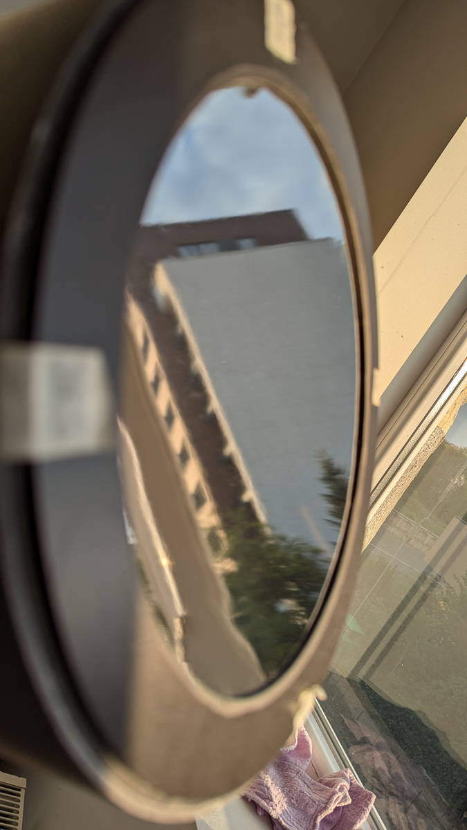

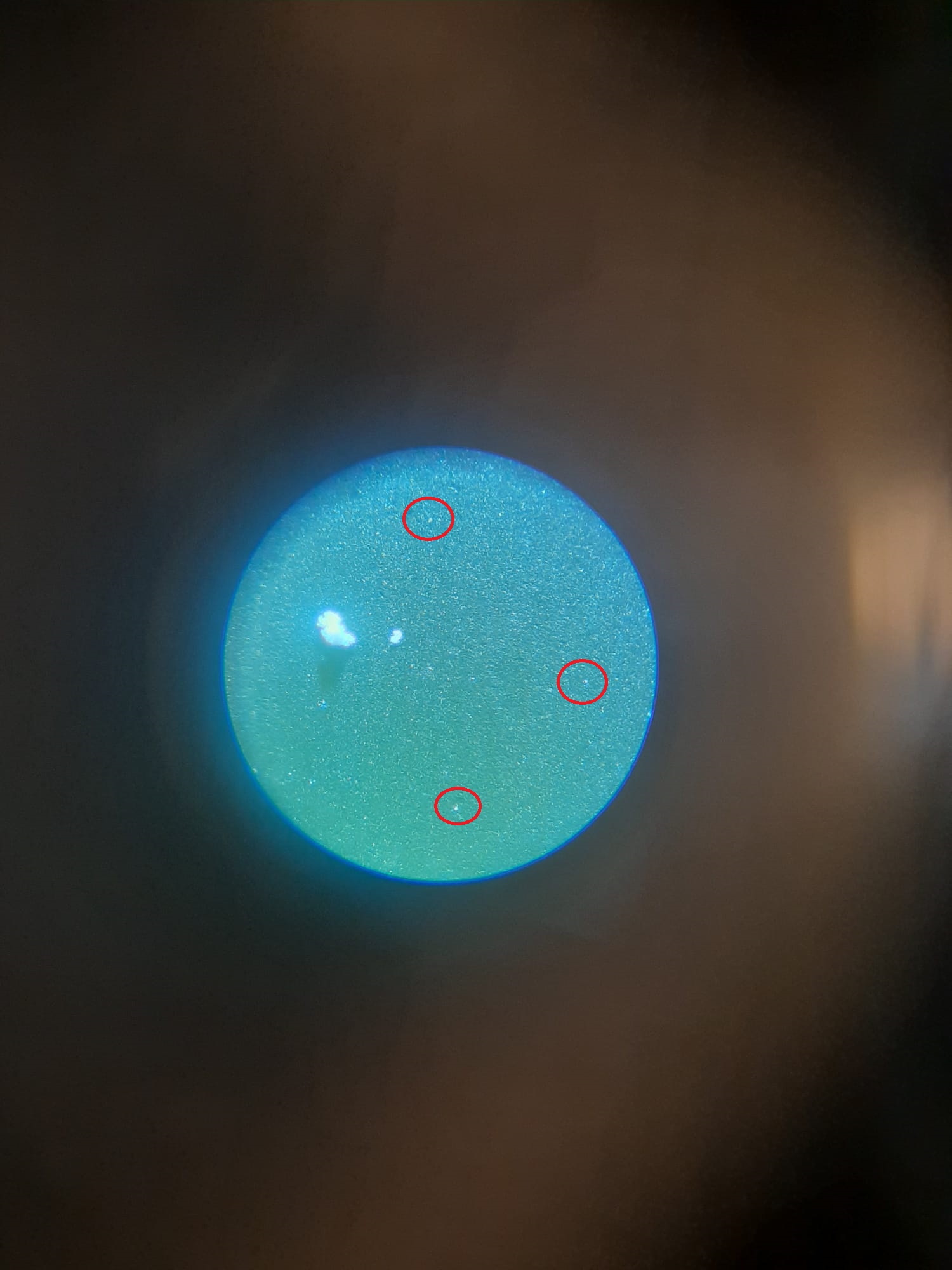

S-a terminat si faza de fine grinding la oglinda de 500 mm;i-am dat si un polish rapid,de vreo 20 minute,curios sa vad cum arata dupa zeci de ore de grinding;multumit de ceea ce am obtinut,o sfera buna,cu ceva zone(din cauza lucrului cu tool stationar) si ultimiii centimetri de la margine cu o raza de curbura mai mare decit restul;nimic grav,totul se rezolva la polisare;
Suprafata arata bine,fara defecte mari/multe;pentru referinta,particulele incercuite din poza facuta la microscop au undeva la 3-4 microni(chestiile mai mari albe sunt conglomerate de particule de oxid de aluminiu nesterse inca) Am masurat si focala(cu laser):1870 mm,deci f/3.74,care a coincis la marele fix cu masuratorile facute cu sferometrul in timpul lucrului;va mai scadea citiva cm in timpul polisarii;se incadreaza in toleranta mecanica a structurii telescopului,care suporta focala intre intre 1800 si 1900.
De acum incepe munca adevarata:realizarea unei suprafete optice bune si a parabolei corespunzatoare.

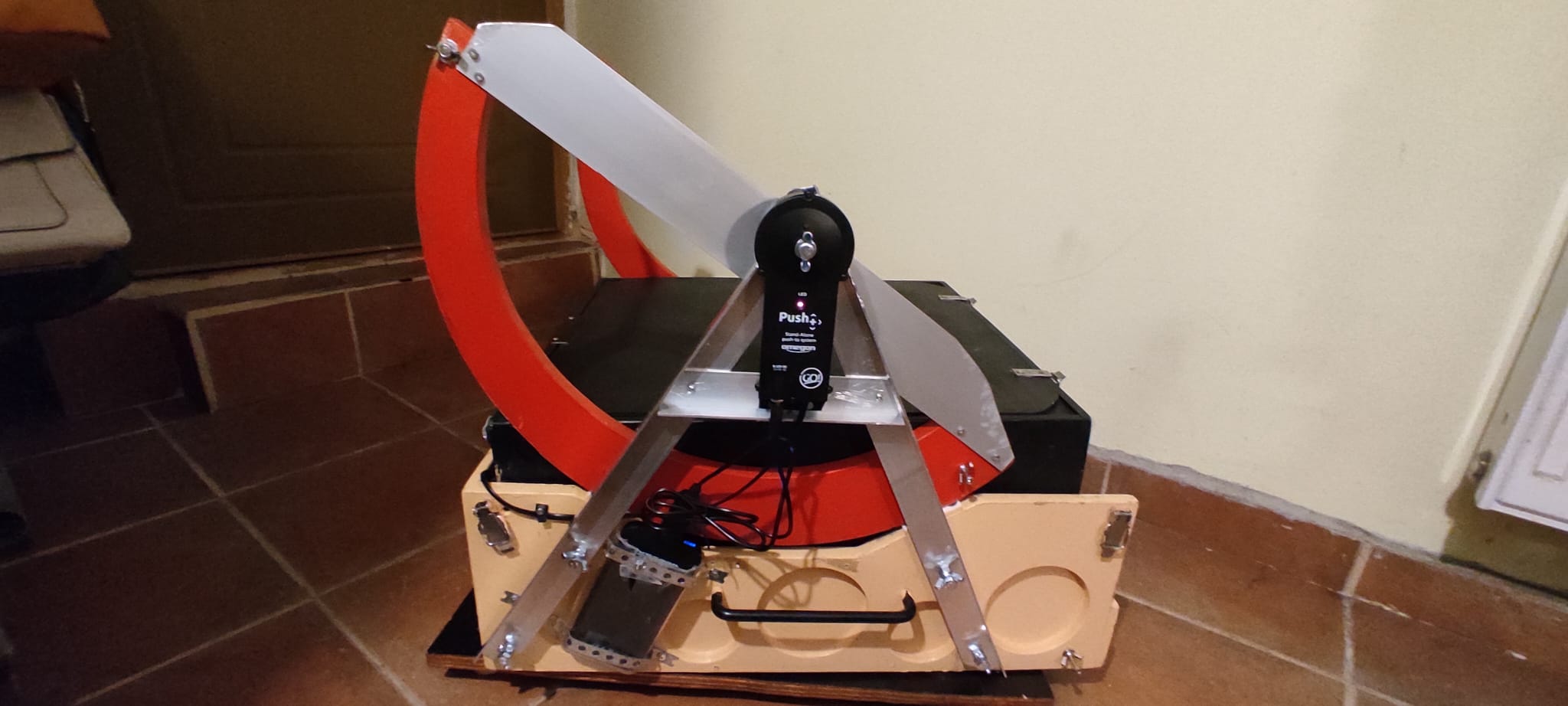

MesajTrimis: 10 Apr 2024 14:38 Download mesaj
Titlul subiectului: push+
Daca cineva este interesat de adaptare encodere Push+ Omegon la un truss Dobson de 16", mai jos niste poze cu ce am facut eu. Testat in SkySafari Pro 6 si 7, aparent merge OK si rezolutia este buna.
Singura parte mai delicata este de a stabili exact centrul cercului de rotatie in ALT - acolo unde se monteaza axul encoderului corespunzator.
Urmeaza testul real la stele...

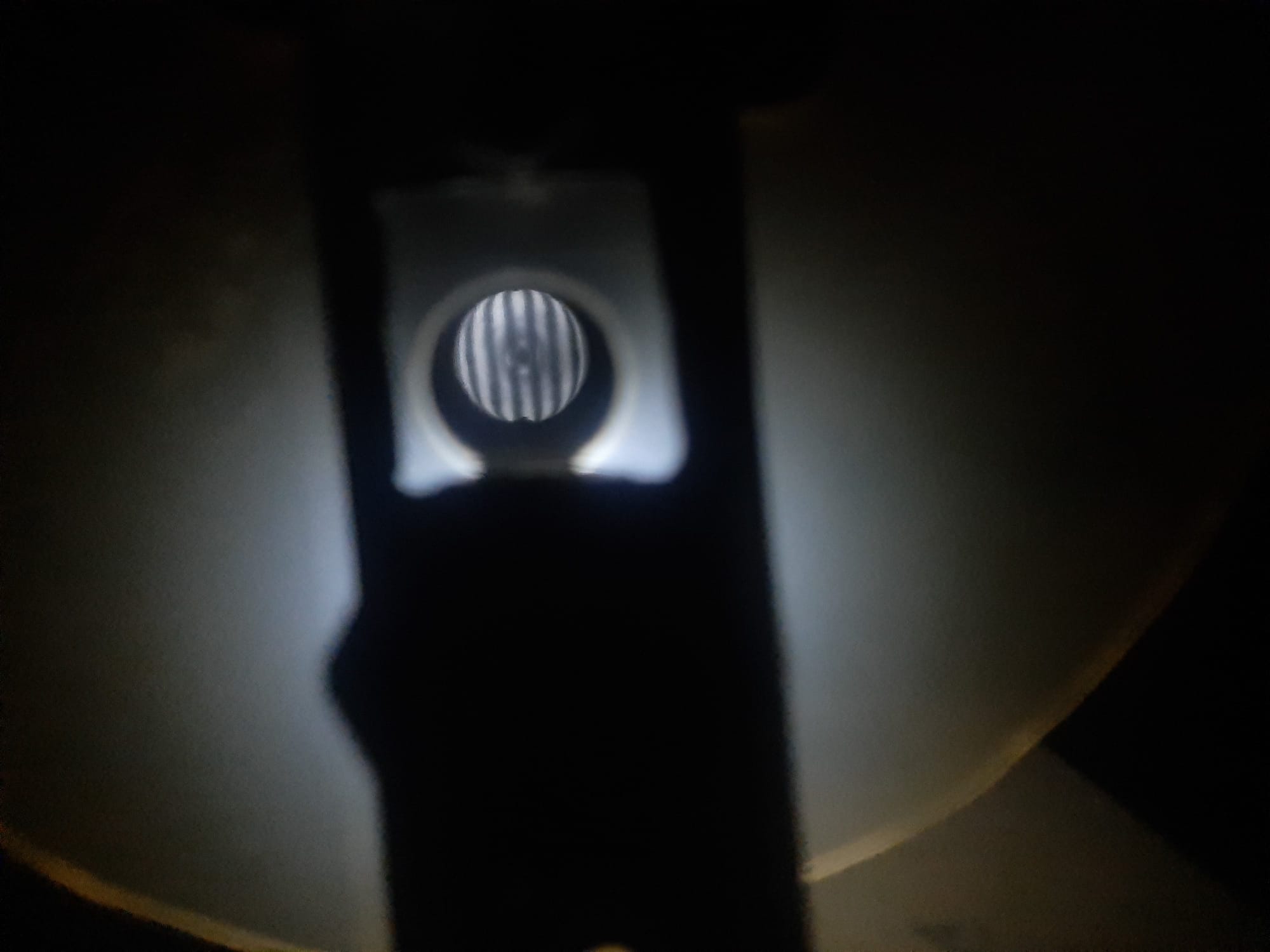

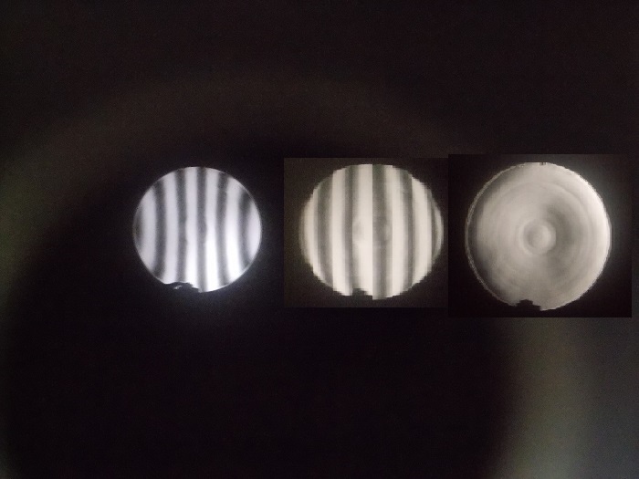

Polisarea merge satisfacator,incetinita de faptul ca nu pot folosi greutati pe tool(masina e la limita la dimensiunile oglinzii).Forma e sferica,usor catre parabola,ceea ce nu conteaza,atit timp cit sunt de partea buna a conicii.Marginea treneaza putin;s-au format zone fine,iar in centru o depresiune,chestii caracteristice lucrului cu tool stationar la masina.Nimic serios,se corecteaza manual in 30' inainte de parabolizare.Mai e ceva de lucru pina oglinda va trece testele Lyot si laser pentru calitatea suprafetei,iar marginea va fi prelucrata toata.Pozele sunt outside of Coc(Center of Curvature),inside of Coc si in Coc.

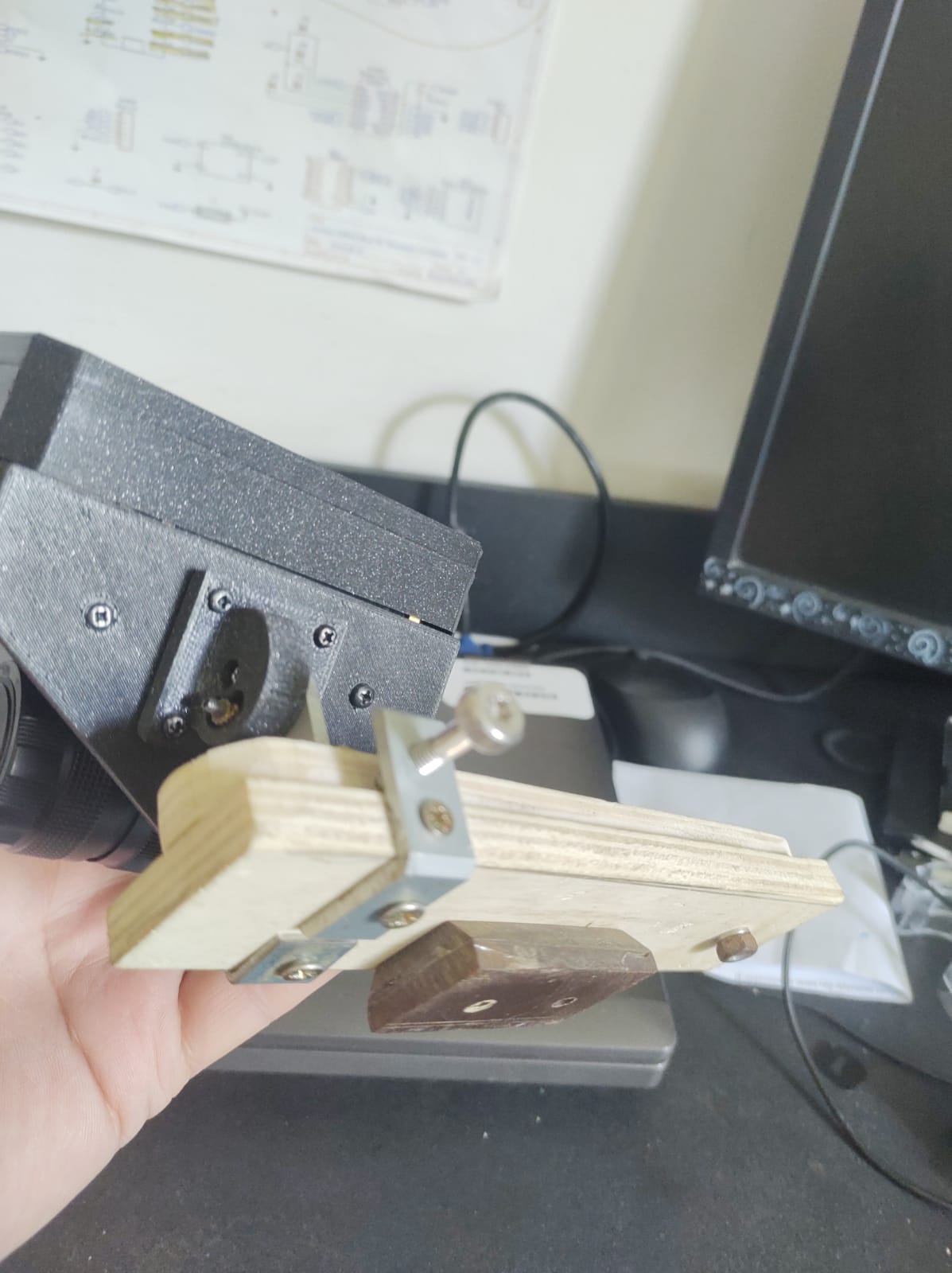

MesajTrimis: 10 Iun 2024 08:33 Download mesaj

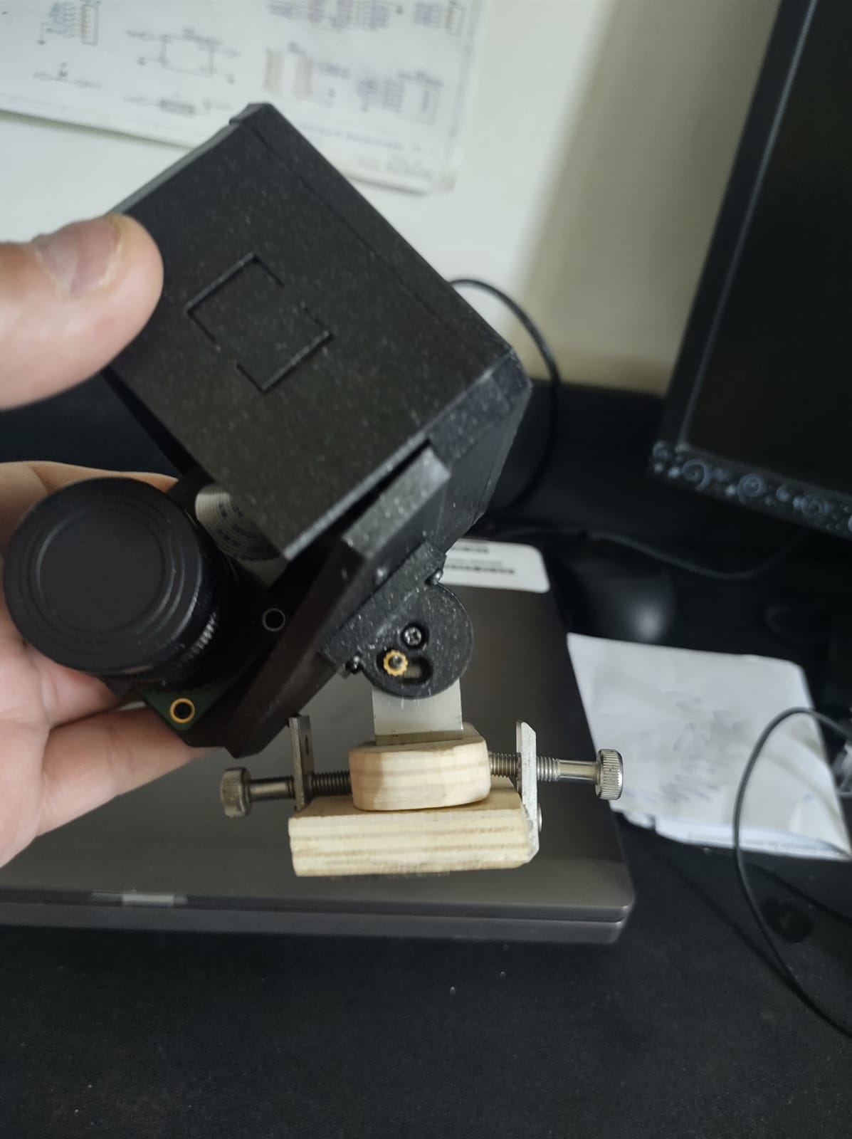

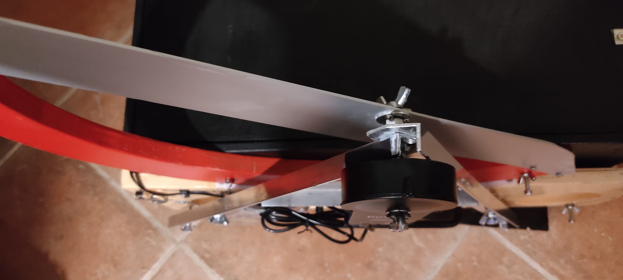

O improvizatie facuta in graba pentru a putea face o ajustare fina a pozitiei Pifinder.Ca orica improvizatie,probabil va ramine asa.Nu incetez sa ma uimesc de capabilitatile acestei jucarii.Il folosesc pe telescoape cu goto,de 10 si 12 inch.Singurul lucru care trebuie facut este sa il centrezi cit mai exact pe prima steaua vazuta in ocular si sa astepti citeva minute sa isi ia pozitia prin GPS si sa faca primul plate solving.Apoi,cuplat la SkySafari,iti arata pozitia telescopului.Nu ai decit sa iti alegi obiectul pe care vrei sa il vezi,sa dai enable la tracking si sa indrepti telescopul folosind tastele controllerului spre tinta.Nu conteaza ce ocular ai,in momentul in care pe pe SS reticulul se suprapune peste obiect,acesta este in ocular(eu am folosit un Nagler de 9mm la focale de 1500).Este eliminata si imprecizia mecanica inerenta a senzorilor de pozitie din sistemele Push-to-go.Nu mai trebuie cautator,star hopping,pus instrumentul orizontal/in pol,aliniere dupa X stele si toate complicatiile legate de gasirea unei tinte mai dificile.Oricare ar fi aceasta,ea e in ocular.Probabil una din cele mai mari realizari in astronomia vizuala de amatori de la Dobson incoace...

Mesaje: 9826
MesajTrimis: 10 Iun 2024 21:35 Download mesaj
Înseamnă că-i faină sculă Pi-Finderul ăsta! Very Happy
Înțeleg că are nevoie de 2 mișcări pentru a regla poziția pe telescop, dar nu-mi dau seama cum merge jos-sus cu balamaua aia? Pare doar să se rotească. Rolling Eyes

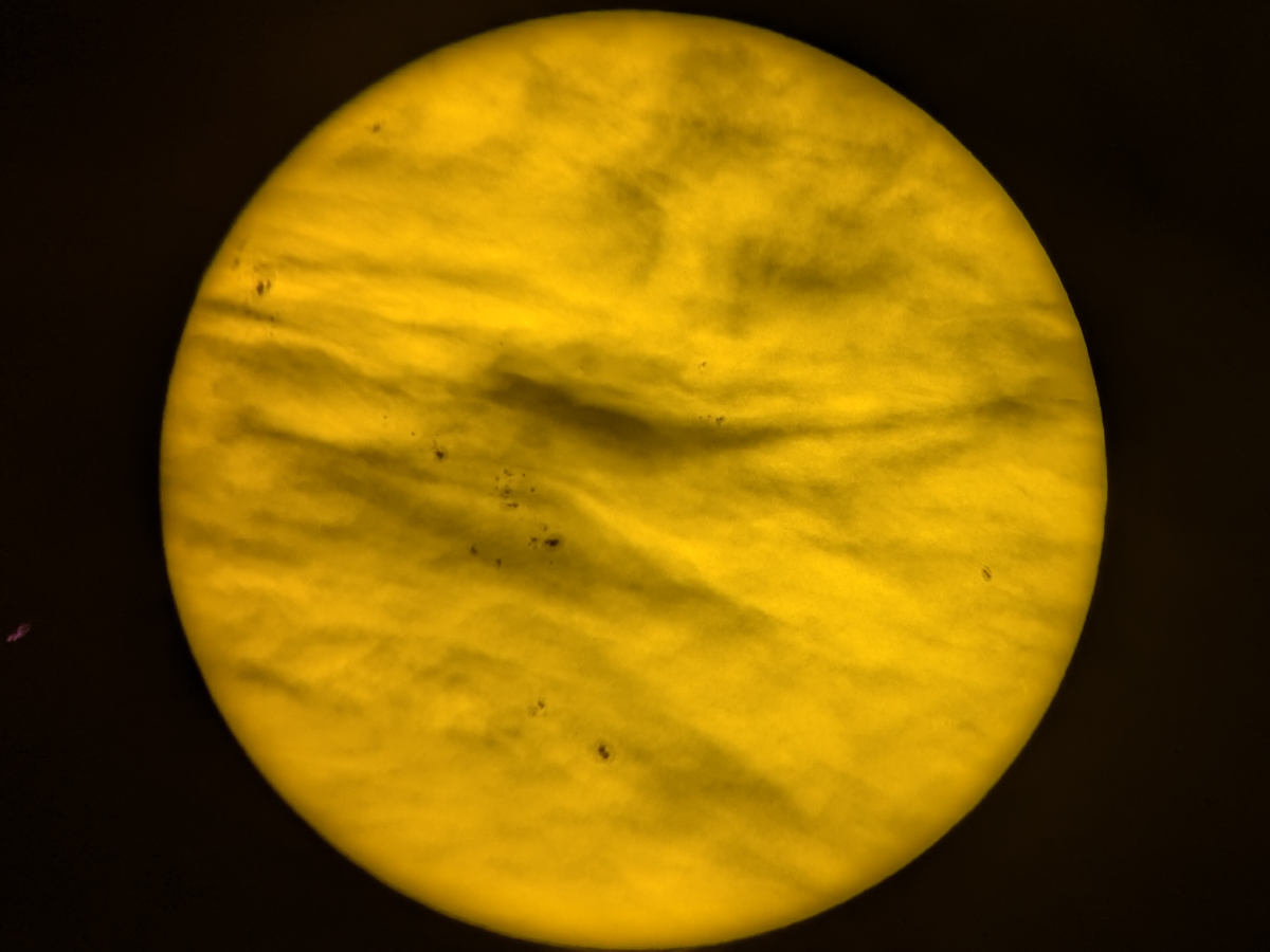

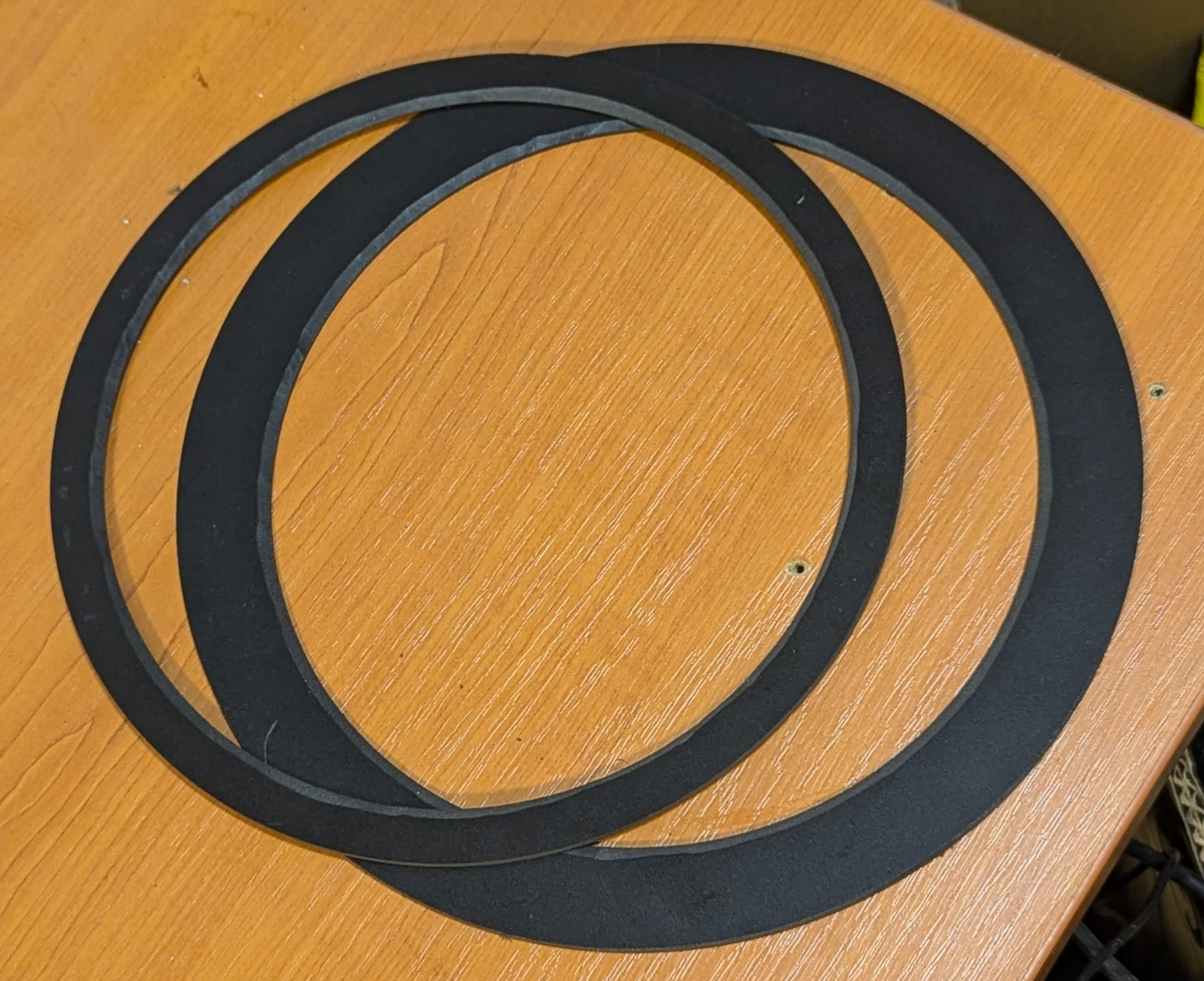

Zilele acestea am mesterit un filtru solar foto (Baader). Desi am zis ca nu mai vreau newton totusi nu m-am putut abtine. Cred ca ar fi bun pentru observatii solare, apertura mare si focala mica fiind argumentul suprem, discul solar intra intr-un senzor crop 1.5-2, mai ramane si ceva loc pe langa pentru eventualele protuberante.
Zis si facut: am luat o folie Baader ND 3.8 20x28cm, am croit doua inele din PVC gros de 3mm, le-am lipit si ...cam asta e....
(culoarea galbena e de la un filtru orange pus pe ocularul SW 25mm 58').
ATENTIE nu folositi filtrul ND3.8 la vizual. Chiar si cu filtru orange, pozitia joasa si un strat de nori tot era prea puternic pentru obs vizuale!
