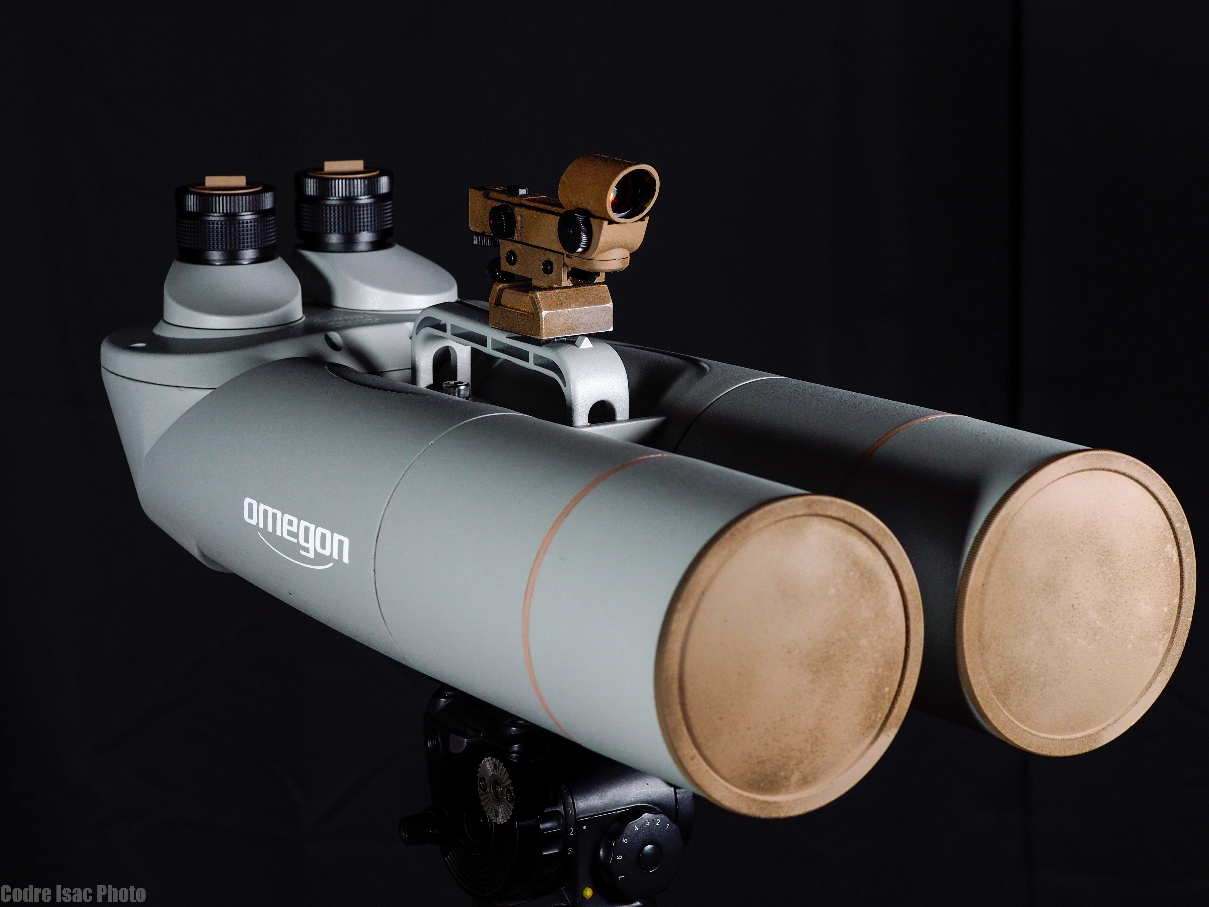

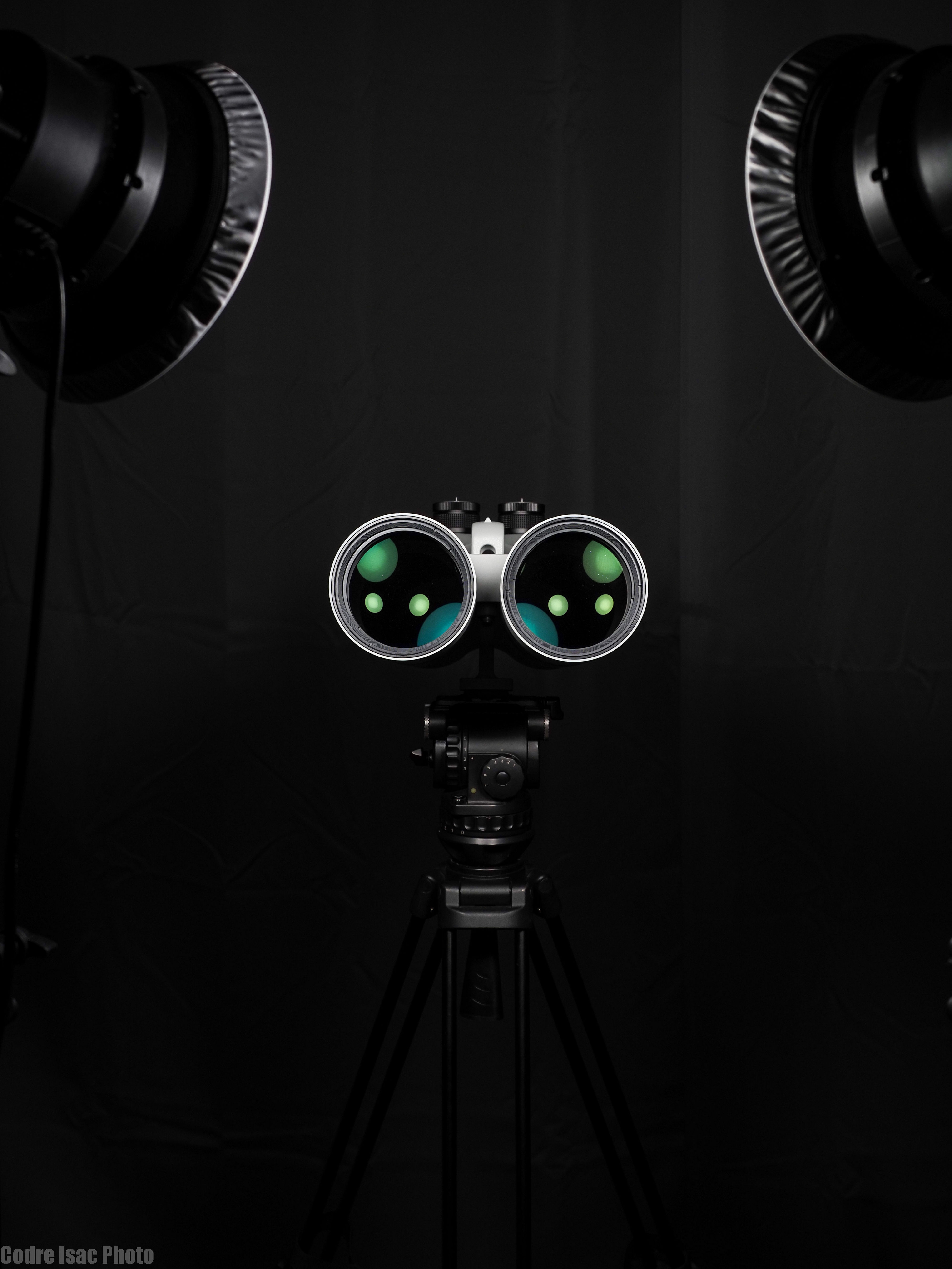

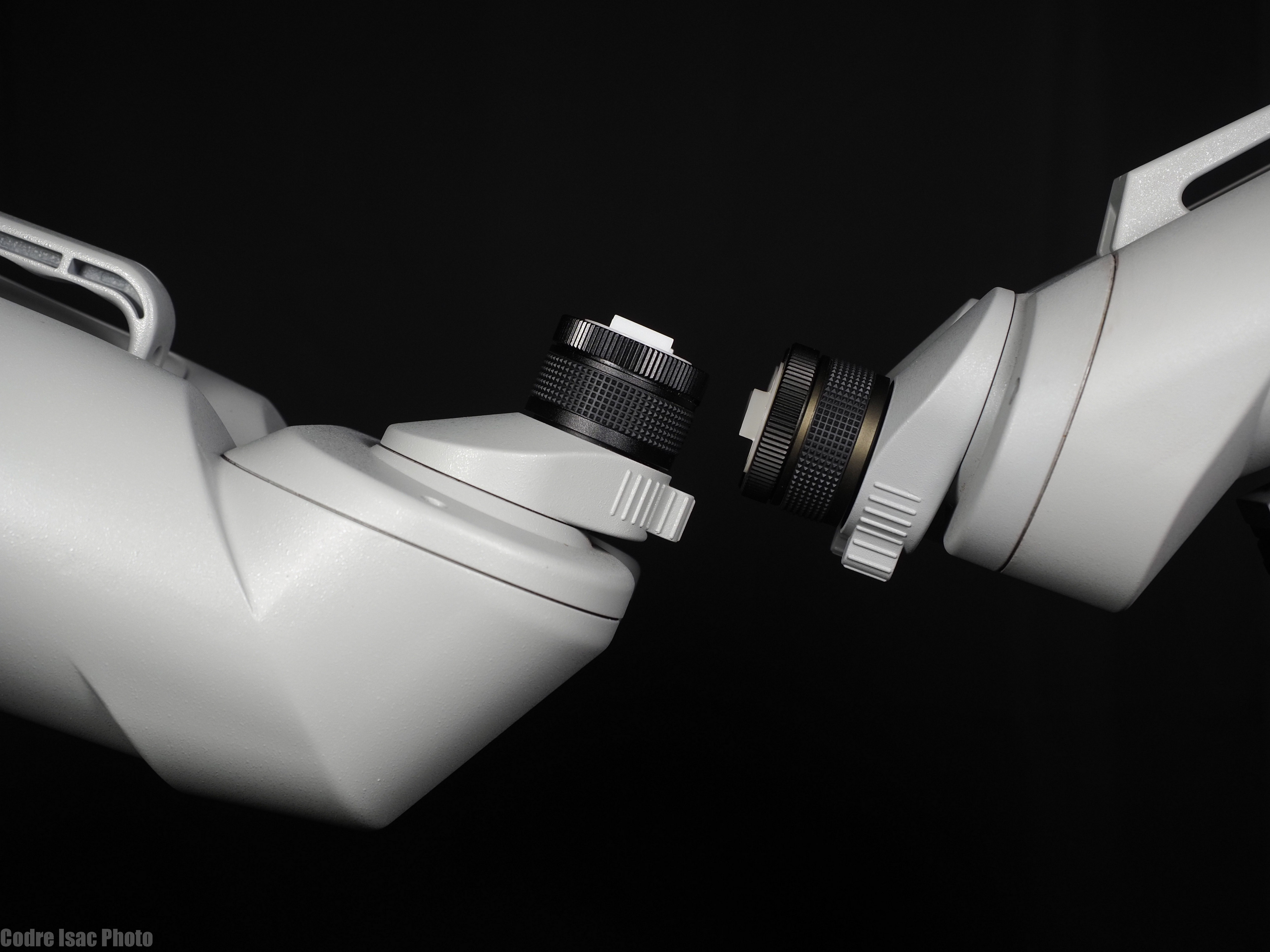

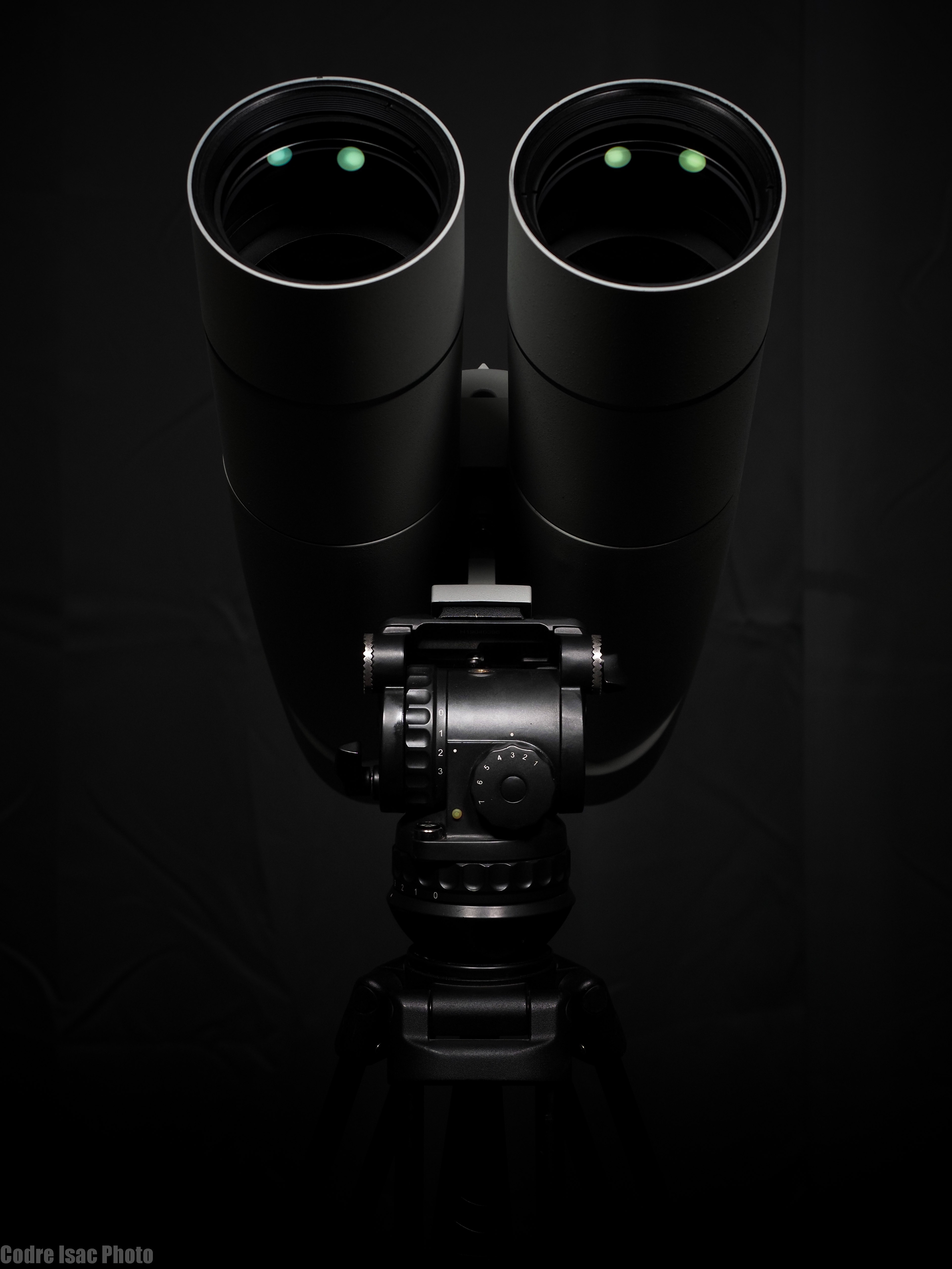

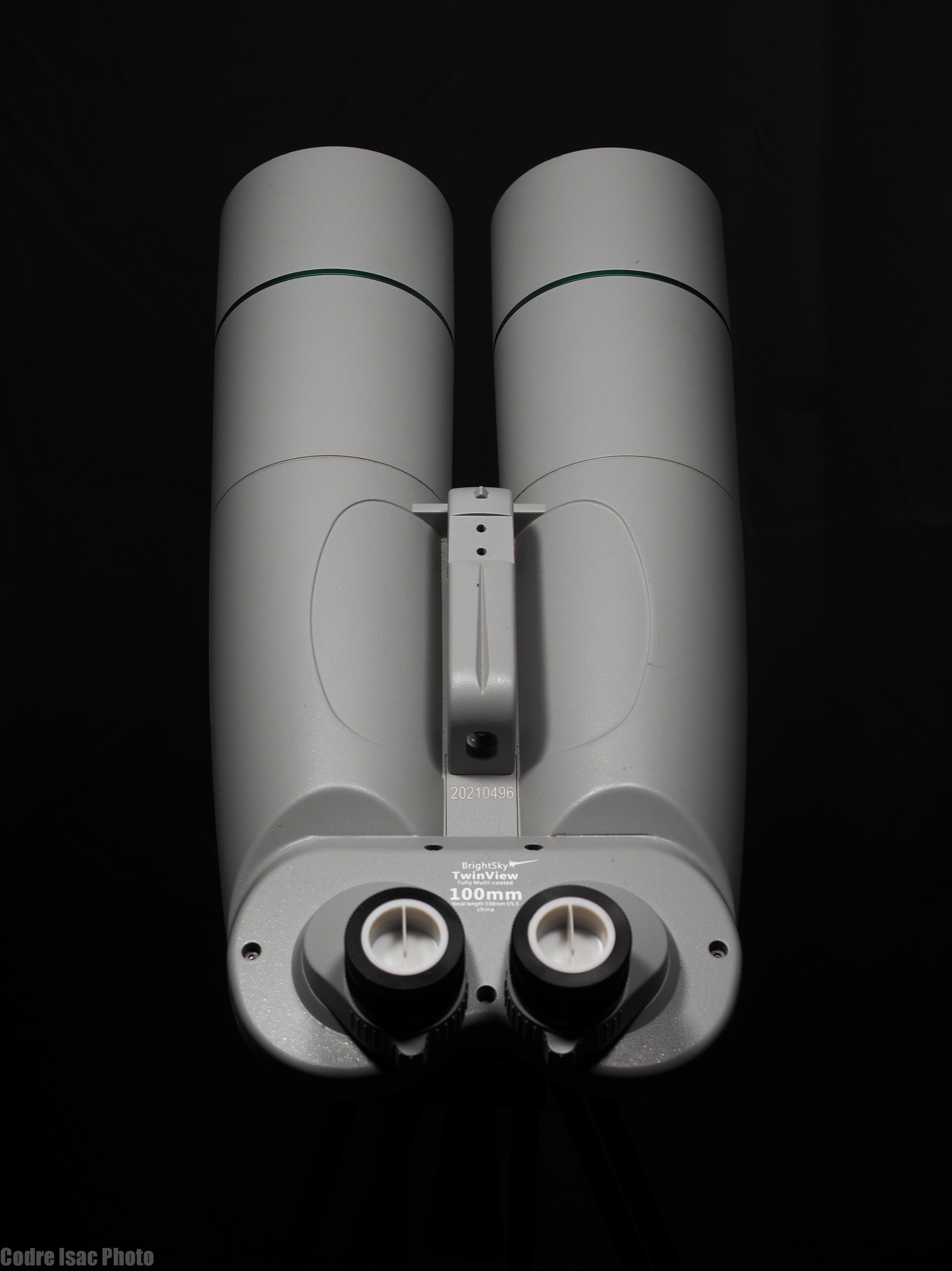

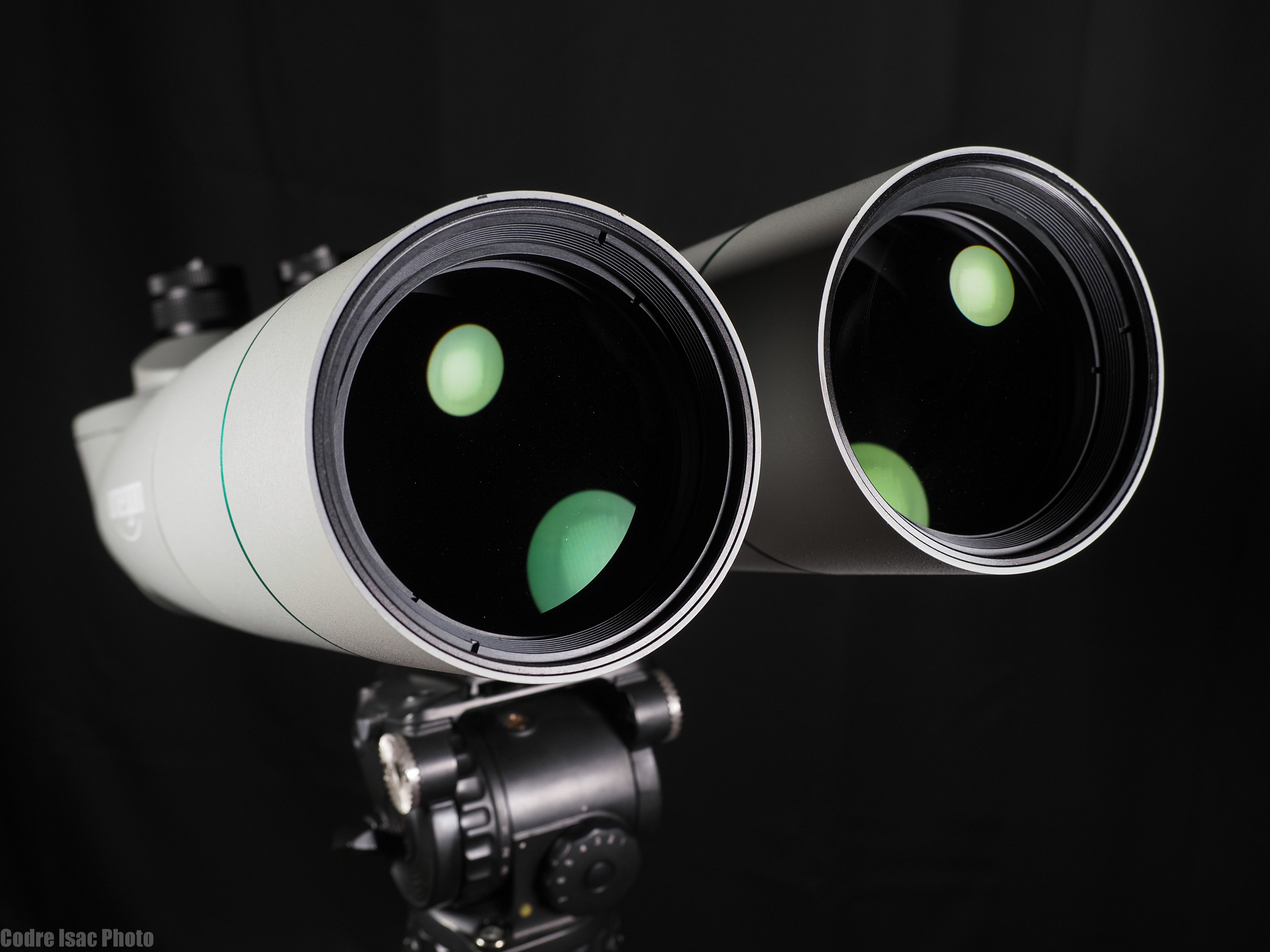

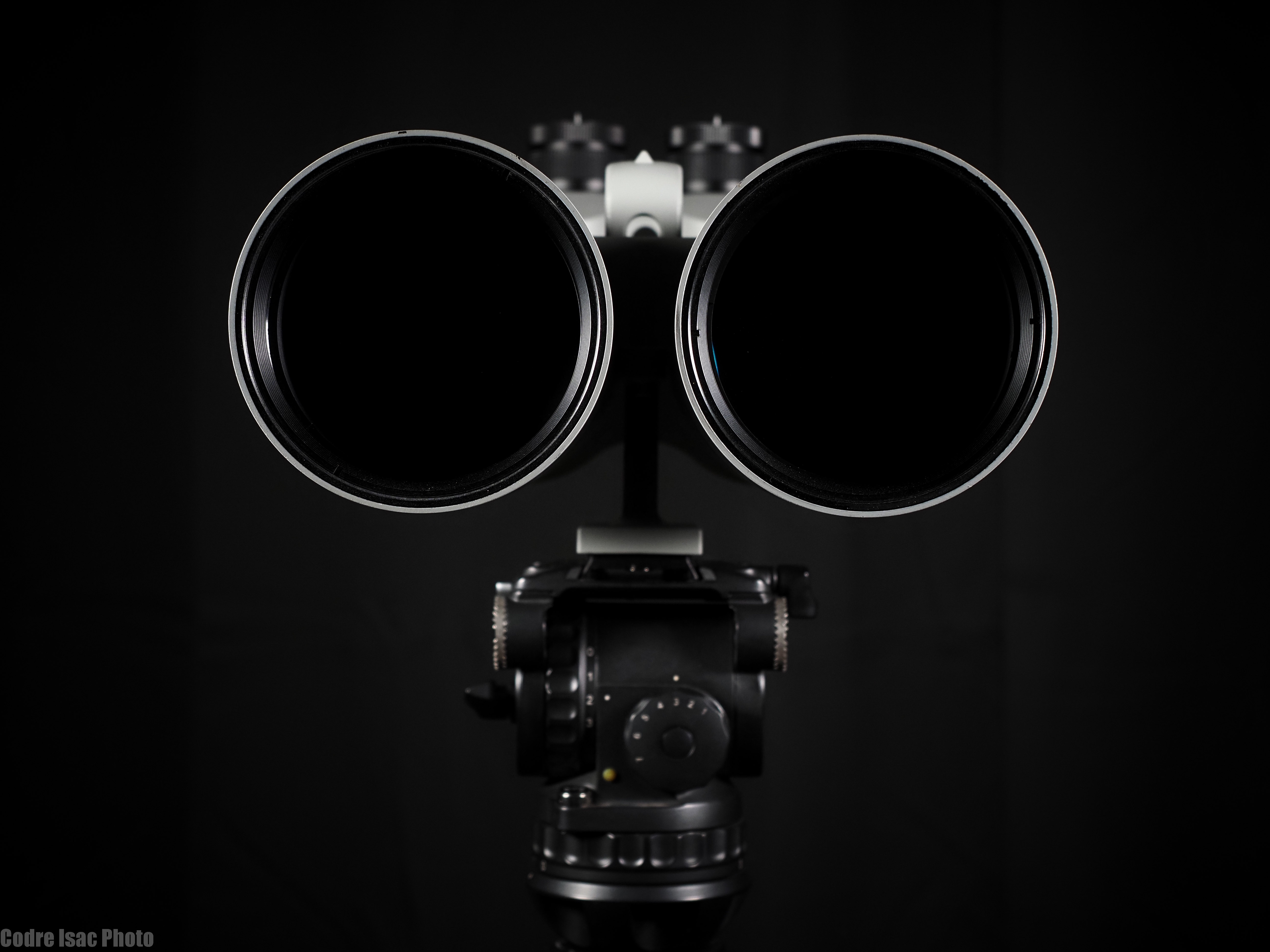

Binoscop Omegon Brightsky 100mm 90° Albatrosul
Introducere

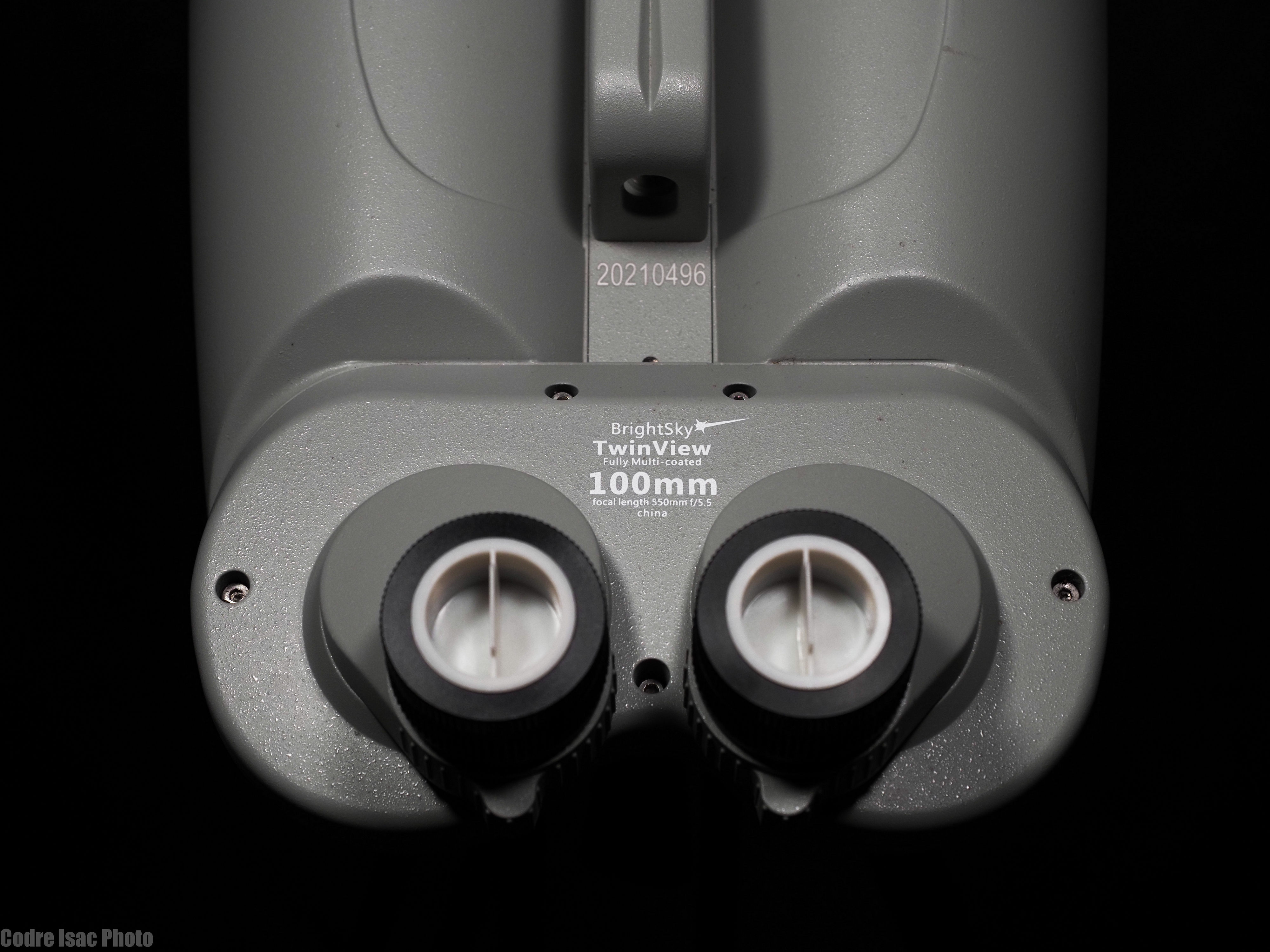

Acest binoclu este fabricat in China. Scrie "China" la loc de cinste, chiar in "fruntea" binoclului, intre bariletele ocularelor. Mi se pare mai onest si mai cinstit asa! Nu ca cei de la APM, care au scris pe binocluri, mare cu litere de-o schioapa "Germany". Dar stim foarte bine ca toate aceste binoscopuri fie ca sunt APM, Omegon sau TS au iesit din aceeasi fabrica chinezeasca, fiind vopsite doar diferit. O alta onestitate Omegon este si faptul ca nu folosesc termenul "SemiAPO" ca la APM. E ca si cum ai zice "SemiPerfect". E bine ca Omegon nu recurge la astfel de SemiSmecherii.
Mecanica

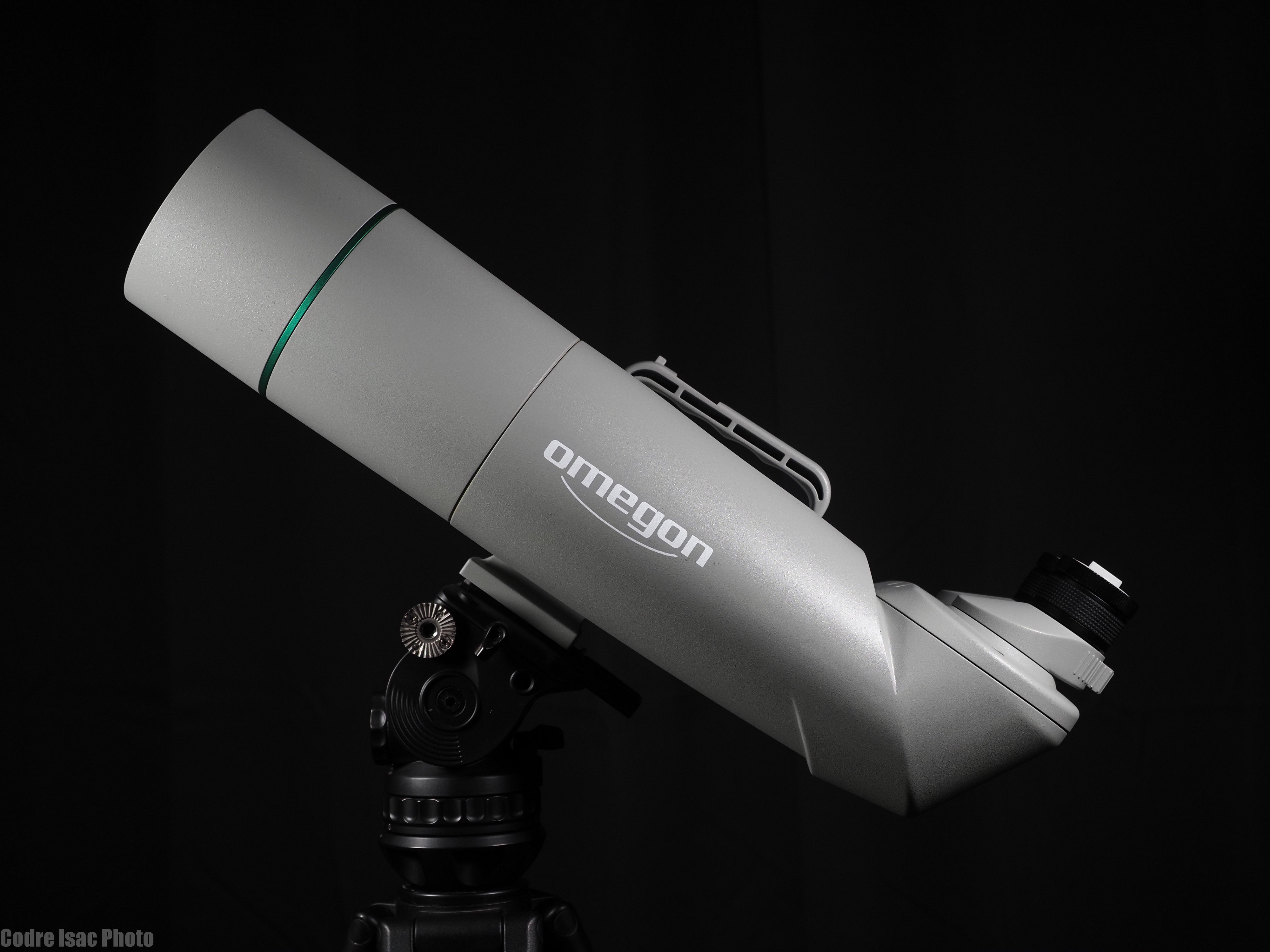

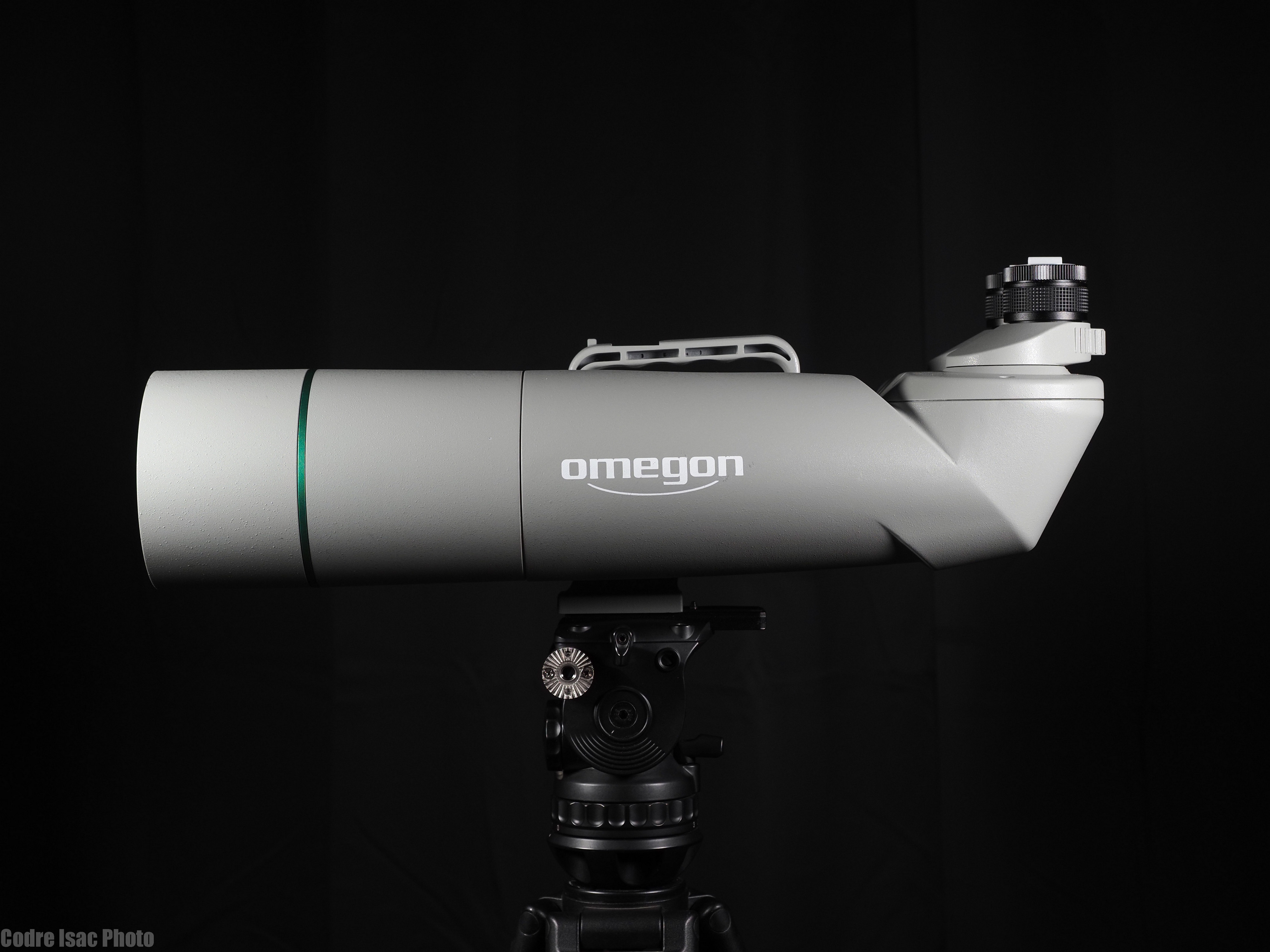

Este o matahala de instrument cantarind 8kg cu placuta de prindere si capace fata spate. Acest instrument mare trebuie folosit obligatoriu pe o montura foarte stabila (o sa prezint cu alta ocazie ce trepied si cap de montura folosesc eu). M-am gandit sa-i zic "Albatrosul" pentru ca este pasarea cu anvergura aripilor cea mai mare, aproximativ 3.5m. Dar totodata si pentru a arata apartenenta la acelasi regn cu mult mai mica "Fregata" de 70mm. Amandoua au tuburile prinse intr-un corp monobloc, conferindu-le o mare rezistenta si robustete. Daca nu ar fi fost din magneziu, corpul ar fi cantarit cu siguranta si mai mult. Singurele elemente mobile sunt turelele metalice de reglare interpupilara si focuserele individuale de pe ele. La aceste barilete de focus se afla si calcaiul lui Ahile al acestor tipuri de binocluri. Aici precizia mecanicii ar fi trebuit sa fie mai mare, fiind elemente in miscare. Chiar daca au o constructie extrem de robusta cu miscari inchegate am observat ca bariletele de 1.25" prind ocularele nu tocmai central. Acest lucru este evident mai ales la perechea de oculare cu focala scurta 6mm ce imi dau magnificatia 91x. Aceste oculare trebuie rasucite putin inainte de a le strange cu inelul bariletului, pentru a fi centrate in axul optic, pentru o colimare perfecta! Absolut toate exemplarele testate de mine au aceasta problema indiferent ca sunt APM, TS sau Omegon, si indiferent ca sunt Achromate, ED sau SD. O alta problema comuna este faptul ca doar bariletul stang e putin mai stramt decat cel drept, facand introducerea anumitor oculare putin mai anevoioasa. APM SemiApo 70mm, APM SD 100mm, TC ED 100mm, Omegon Brightsky 100mm, toate au aceasta diferenta intre bariletul stang si cel drept, mai mult sau mai putin evidenta de la un exemplar la altul, dar in final perfect utilizabile. Doar un model APM SD 100mm a fost mai grav, fiind returnat de un prieten de stele, pentru ca nici nu putea introduce anumite oculare in bariletul stang. Aceasta problema este recunoscuta chiar de catre vanzatorii autorizati! La Omegonul meu se simte o impotrivire in momentul in care pun anumite oculare in bariletul stang, dar in final nu este ceva foarte grav. Am vrut sa semnalez aceasta ciudata situatie, care spune cate ceva despre lipsa preciziei executiei la aceste binoscopuri.
Optica

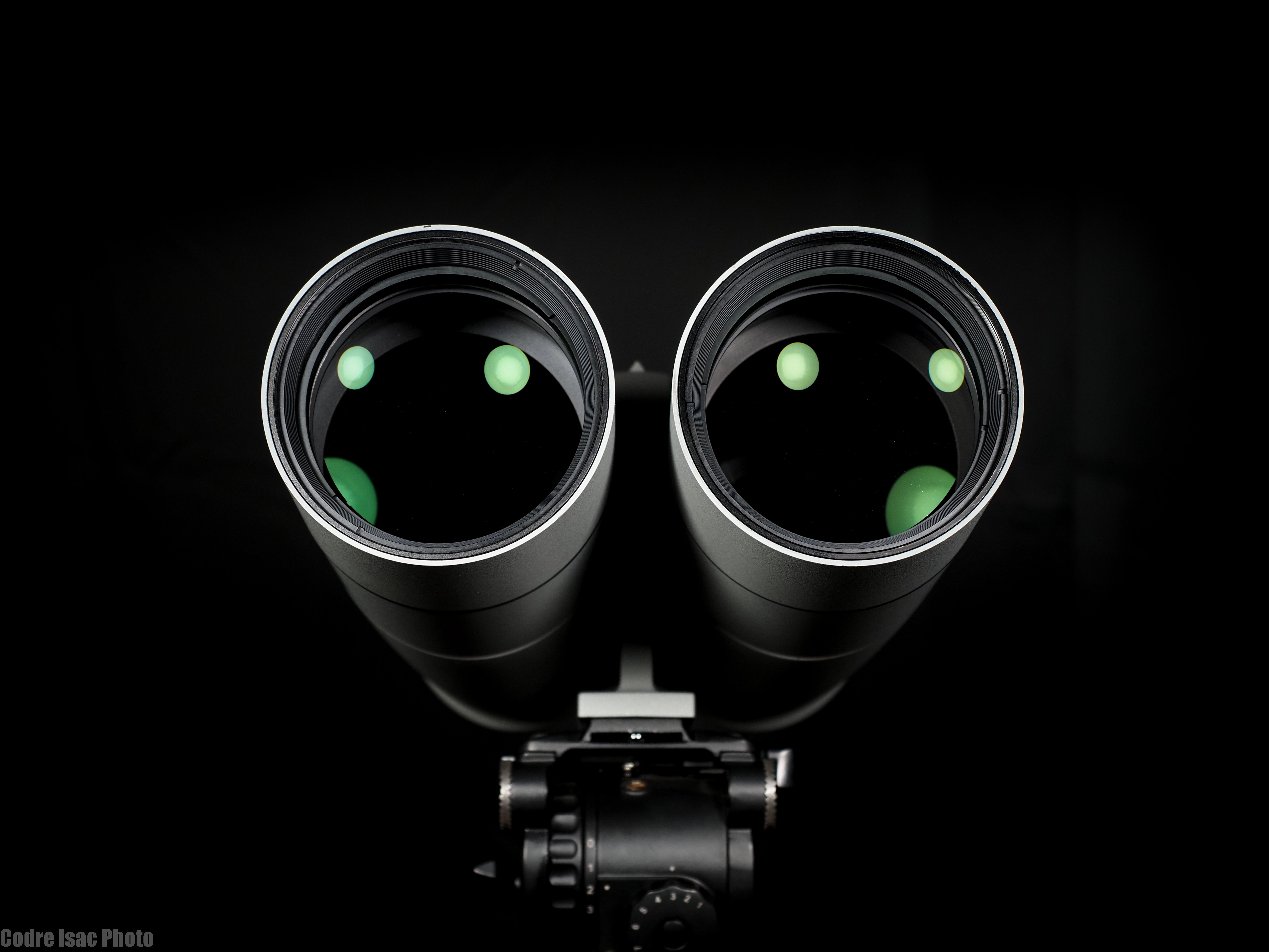

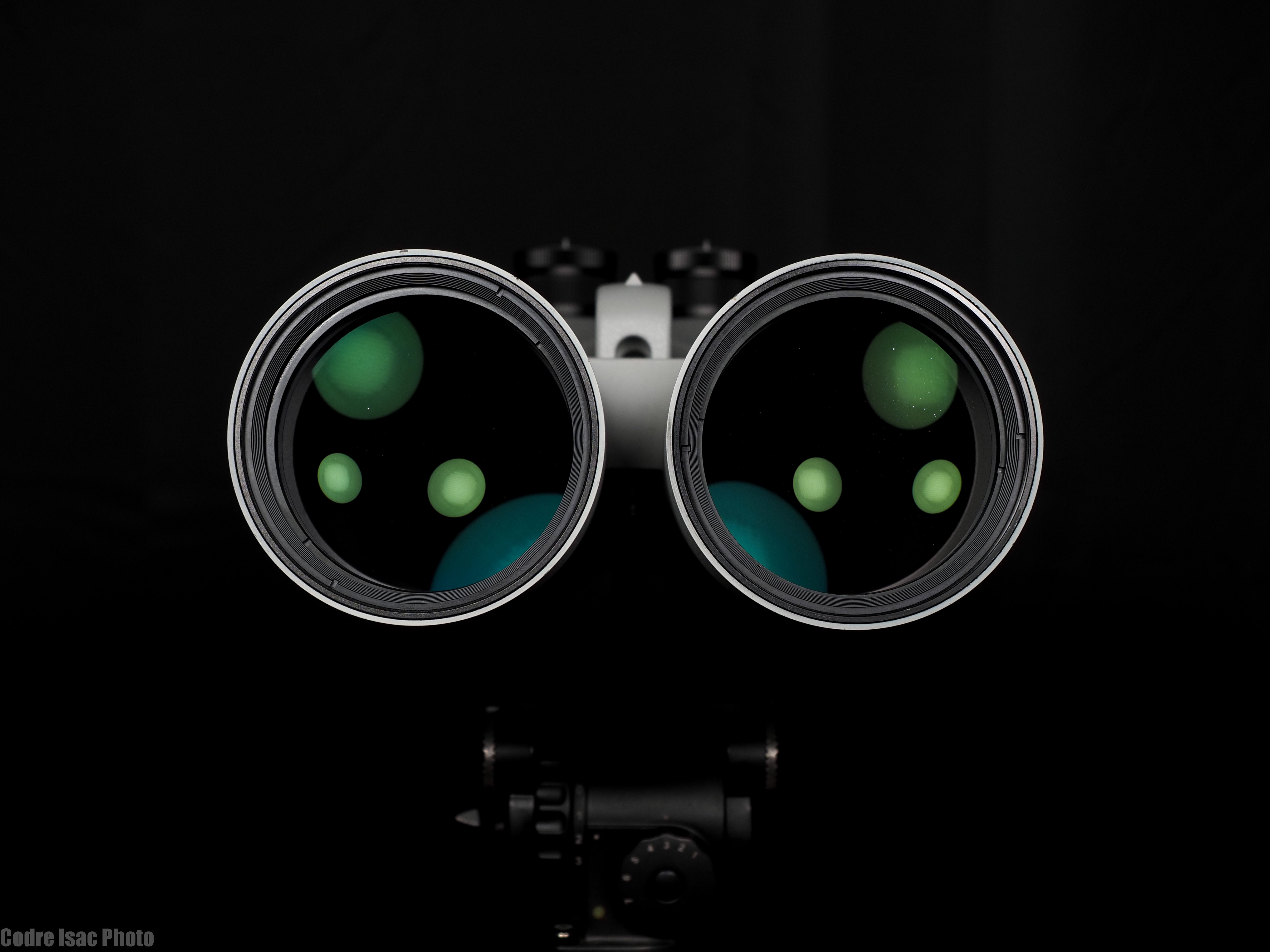

Obiectivele achromate au straturi antireflex verzi/albastrui cu o focala de 550mm f/5.5. Am vazut desfacute astfel de binocluri si prismele sunt enorme, de dimensiunea unei palme!
Luminozitatea
Datorita prismelor enorme acest binoclu este foarte luminos. La 91x binoclul nu da nici un semn ca ar fi satul de lumina. Nu este doar o impresie ci este chiar foarte luminos. Nebuloasa Voalul a fost foarte usor reperata si vizibila ca si cum as fi avut filtru UHC. Imi imaginez cum s-ar fi vazut cu filtru UHC daca il aveam la mine la teste. Ca o echivalenta de luminozitate acest binoscop este undeva simliar cu o luneta de 120mm. Pe timp de zi Albatrosul mi s-a parut chiar mai luminos si decat APM 28x110. Noaptea, apertura si pupila de iesire mai mari ale lui 28x110 fac per total sa se egalizeze competitia.
Claritatea si aberatiile cromatice
M-am bucurat foarte mult sa vad ca tuburile sunt cu adevarat gemene cand vine vorba de gestionarea astigmatismului, comei si colimarii. Isi merita numele de "TwinView" inscriptionat pe corp!
Obiectivele achromate ale Albatrosului, spre fericirea mea, au aberatia de sfericitate foarte bine tinuta in frau. Dar pretul platit este aparitia aberatiilor cromatice, vizibile mai mult la observatii terestre spre marginile FOVului in conditii de lumina puternica (dar pe vreme innorata nici urma de aberatii cromatice).
Testat pe planetele Jupiter si Saturn, nu ma asteptam ca prestatia Albatrosului sa fie atat de buna. Cu ocularele ortoscopice Fujiyama 6mm, la 91x planetele erau atat de curate si cu contrast ridicat incat nu imi venea sa cred. Deasemenea campurile stelare, cum ar fi Pleiadele, Roiul Dublu din Perseu, aveau o curatenie si stralucire aparte, lumina stelelor fiind bine stransa. Rezolutia si contrastul imaginii le-am remarcat din primele observatii, atat pe terestru cat si la astro. Nu am apucat inca sa ma uit cu el la Luna, dar cred ca o sa ma lase cu gura cascata, chiar daca o sa fie prezente ceva aberatii cromatice pe limbul Lunii!
Concluzii
Albatrosul este un binoscop mare si greu, necesitand montura serioasa si precisa, dar care ma rasplateste cu imagini foarte bune. Testele mi-au indicat faptul ca obiectivele si optica acestui binoscop achromat au fost proiectate cu intentia de a face un compromis cat mai mic cand vine vorba de claritatea imaginii, dar cu sacrificare un pic mai mare a corectiei cromatismului, care e sezisabil cel mai mult la observatii terestre. Dar oricum acest binoclu nu este gandit pentru observatii terestre, fiind specializat pe observatii astronomice de camp larg, exact cum il voi folosi si eu. Deasemenea este si instrumentul meu de cautat comete sau galaxii palide, inlocuindu-l cu brio la acest capitol pe APM 28x110.

Așa da, ăsta e un tun pe cinste . Îți urez distracție maximă !
Redresorul pare a fi prisma dreaptă cu acoperiș . Sper că traseul luminos nu "mușcă" din muchie...

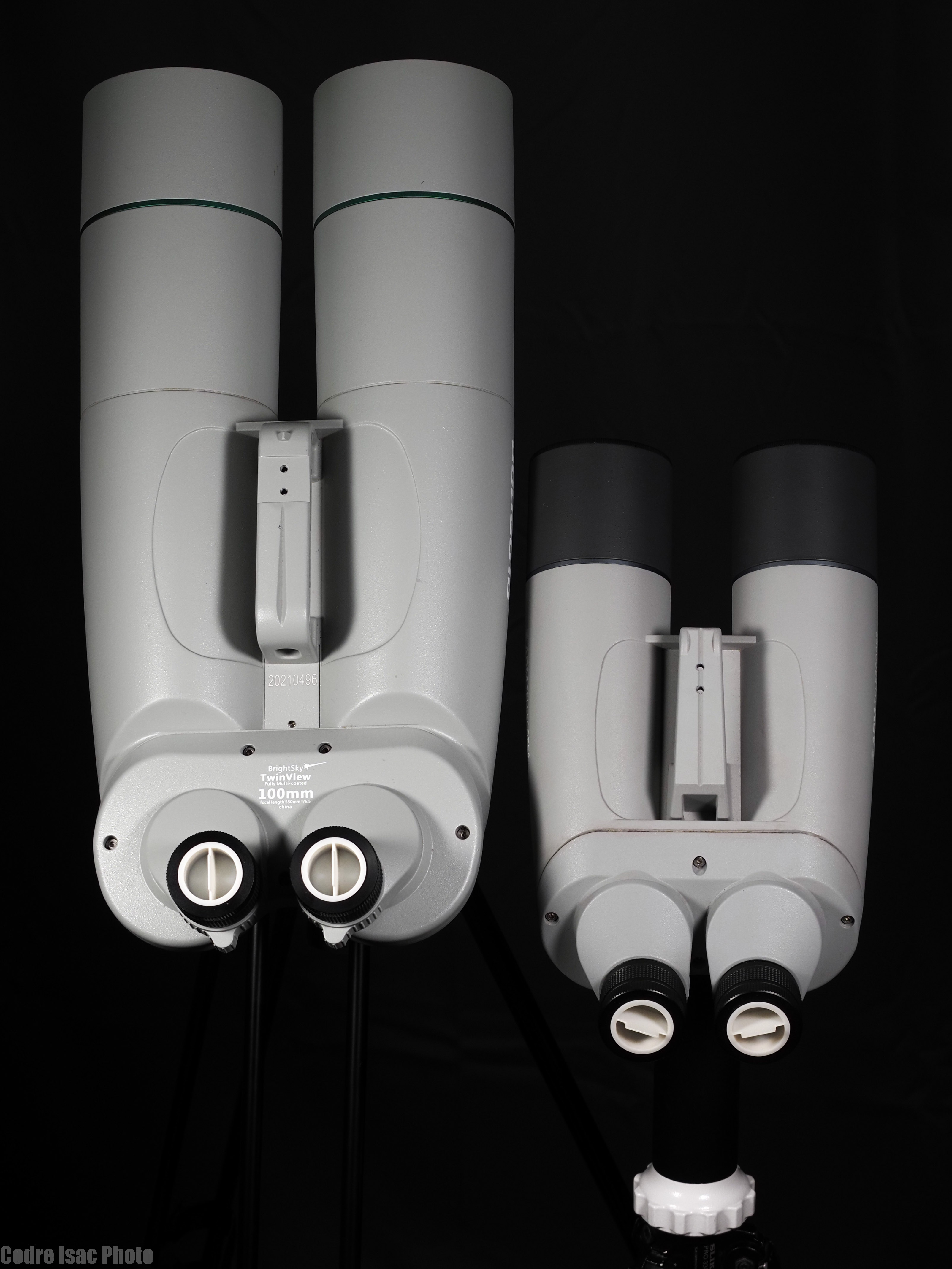

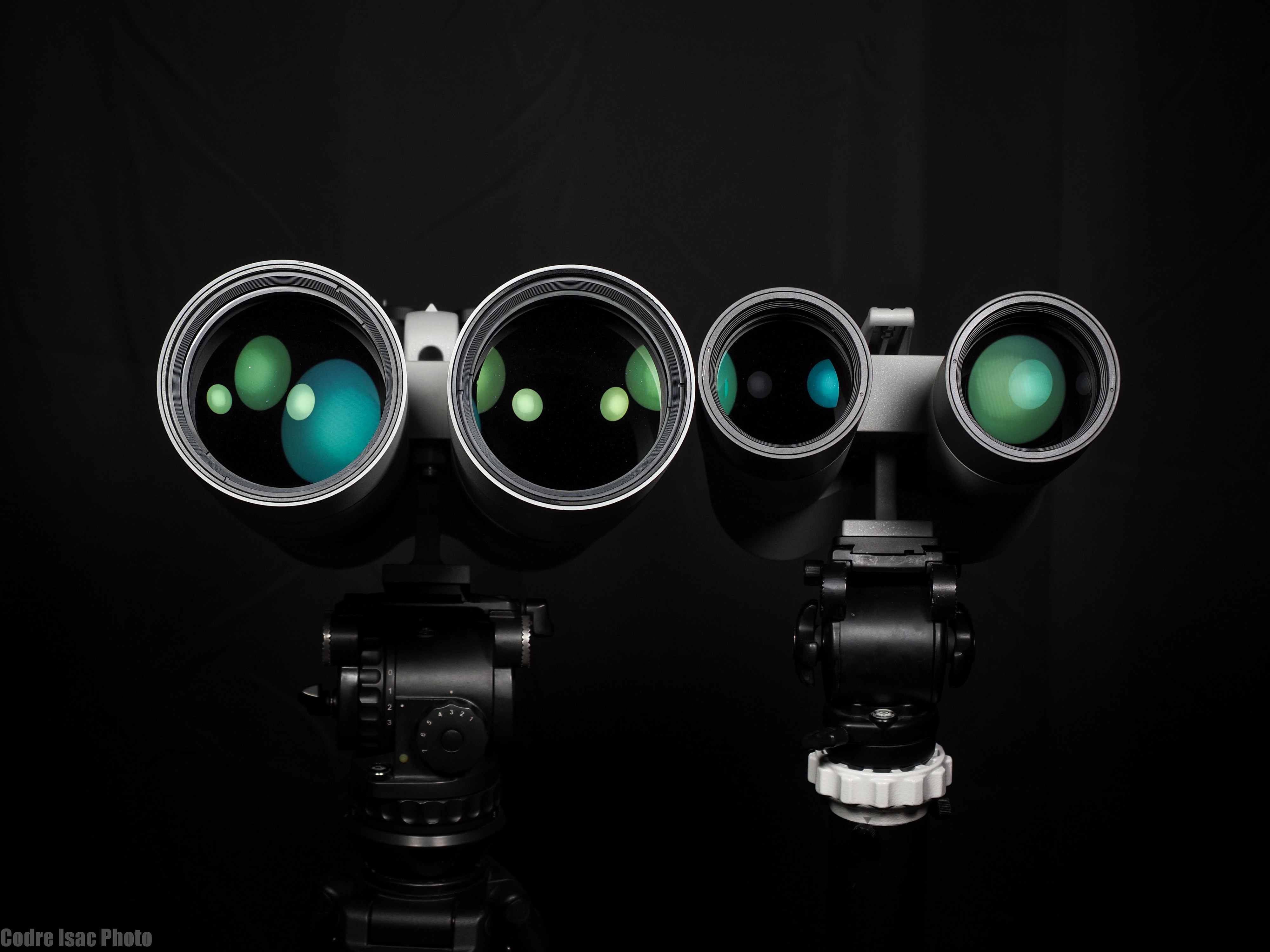

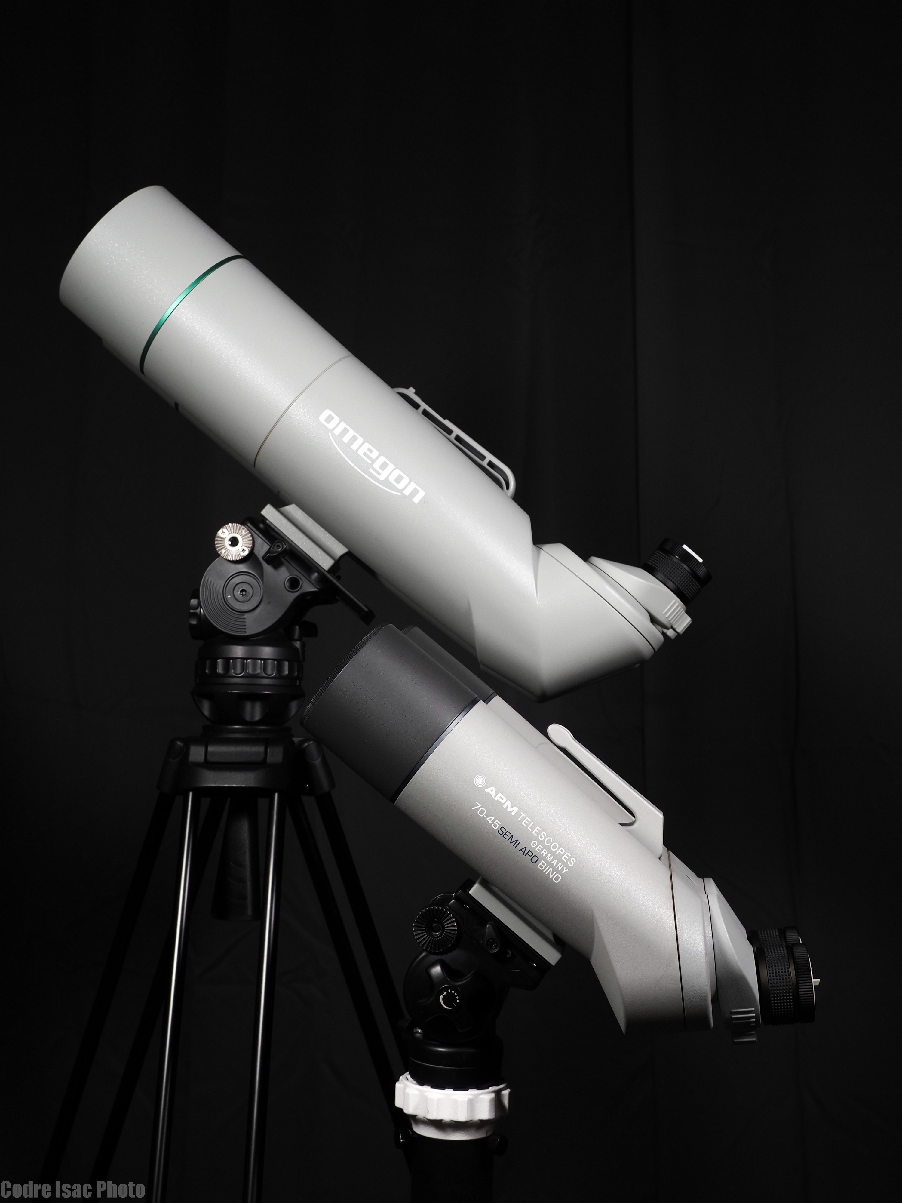

Acum o sa pun mai jos, la cererea lui Zoth, niste poze comparative cu Albatrosul langa Fregata de 70mm ca sa se vada mai bine raportul de marime si cat de masiv este!
Aceste doua instrumente formeaza nucleul flotei mele de instrumente observationale! Cu ele voi face cel mai fregvent observatii pe cer. Fregata este mai fasneata si compacta, buna pentru "lupta de gherila". Iar Albatrosul este mai lent, dar mai puternic si cu "bataie lunga", ca un cuirasat Very Happy

Dupa pozele de mai sus, am doar un lucru de spus: eu vad acolo doua instrumente complet diferite. Dar complementare.
Ca sa vorbim in termeni de Stiintele Naturii, dupa parerea mea ambele sunt din Regnul Binocular dar sunt bestii din specii diferite.
Eu as tine de ambele, cu toate cele (???!!!) patru brate ale mele. Iar daca n-as avea patru, mi-as face rost.

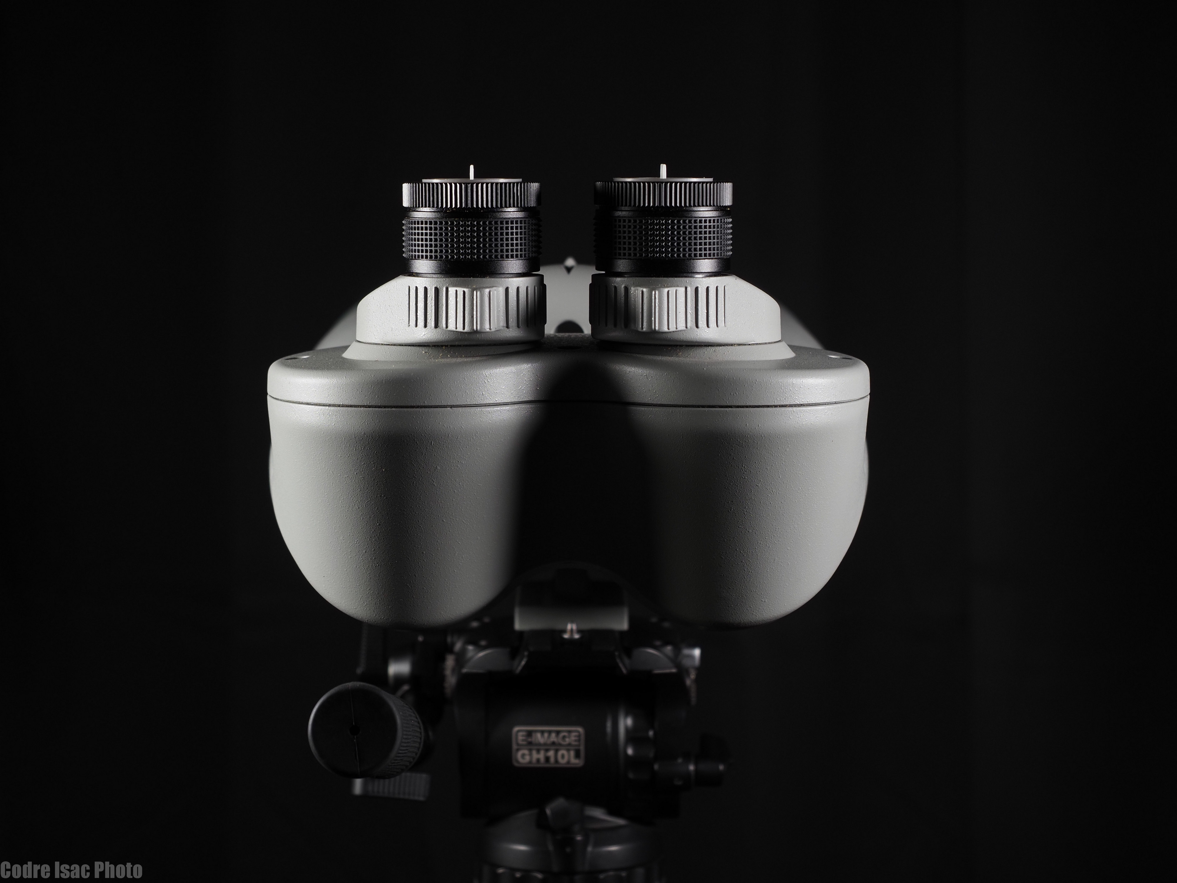

Am facut o prezentare scurta monturii E-IMAGE pe care folosesc Binoscopul de 100mm
https://www.astronomy.ro/forum/viewtopic.p...highlight=

Ca sa amplific si mai mult aerul cazon al binoscopului am vopsit accesoriile in kaki. Acum Albatrosul arata si mai mult ca un binoclu de pe o nava de razboi!
Ca o completare a prezentarii binoclului am observat urmarind un alt topic https://www.astronomy.ro/forum/viewtopic.php?t=14726, ca modelele mai vechi ale acestui tip de binoscop aveau deschiderea prismelor de 23mm. Modelele noi au deschiderea prismelor de 28mm. Am masurat-o si pot confirma ca la al meu este de 28mm, exact ca in specificatiile oficiale ale modelelor noi. Acest lucru este imbucurator pentru ca poate indica o marire a prismelor. Tot astfel se explica si de ce TV Plossl 32mm nu mai vignieteaza pe acest instrument.
