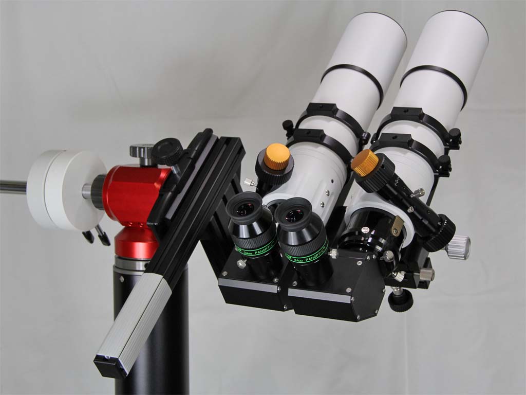

Din seria alte cai : http://binotechno.com/product_en.html#EZP
Phase 1: strangerea banilor ; Phase 2: strangerea telescoapelor
DAR daca cumva are careva de vandut un TS Photoline de 80mm da-ti de stire Rolling Eyes

Ăla nu-i din seria alte căi, e o bornă pe „calea celor aleși”. Peste câteva luni o să cauți o pereche de obiective de 200mm sau o pereche de oglinzi de 600mm... Să nu zici că n-ai fost prevenit!

Ideea nu e rea Valy , si cei de la Binotech au ceva similar - EZM / Erecting Zenith Prism. Stiam si de dl. Matsumoto , este foarte bine vazut pe toate site-urile de specialitate. Problema apare - ca de obicei - la cei doi parametri blestemati : timp si bani.
La toate prismele cotite , indiferent de producator si in ciua preturilor , se asteapta frumusel , cateva luni bune.De asemenea , pe langa ele , mai e nevoie si de sistemul de 'binoculizare' pentru cele doua telescoape care e si ala niste bani.
La EZP-uri se asteapta mai mult din cauza livrarii decat a fabricarii si sistemul de 'binoculizare' este mai simplu si mai usor. De asemenea pretul total este vizibil mai mic - perechea de EZP-uri este 56.000 YEN versus perechea de prisme cotite care variaza intre 100.000 si 150.000 perechea in functie de producator si dotari.
Adica rotunjit 1800 RON versus 3200-4700 RON , evident INAINTE de taxe - si nici nu am atins discutia legata de kile si cum se traduce asta in montura ...alti bani alta distractie...
