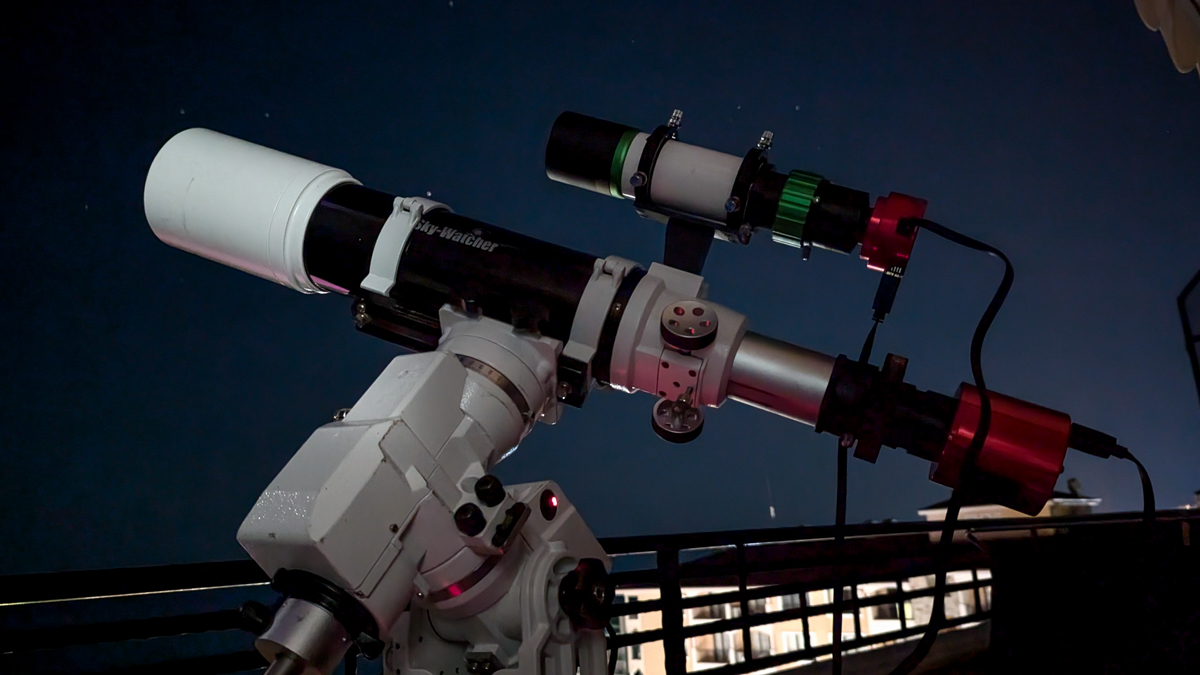

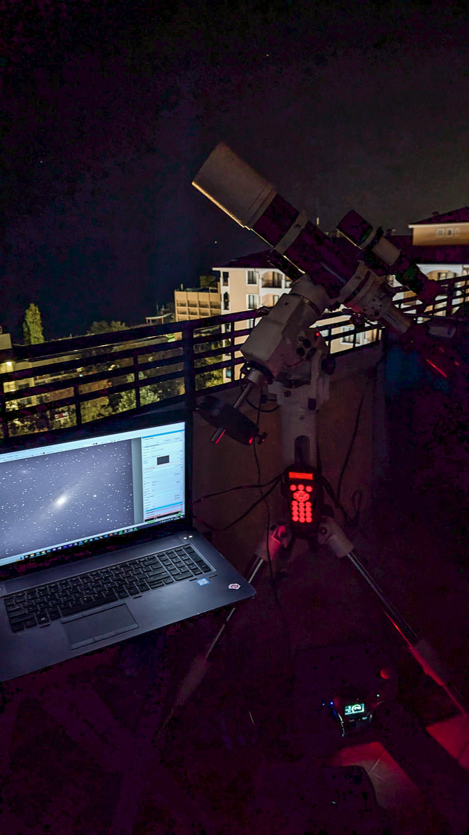

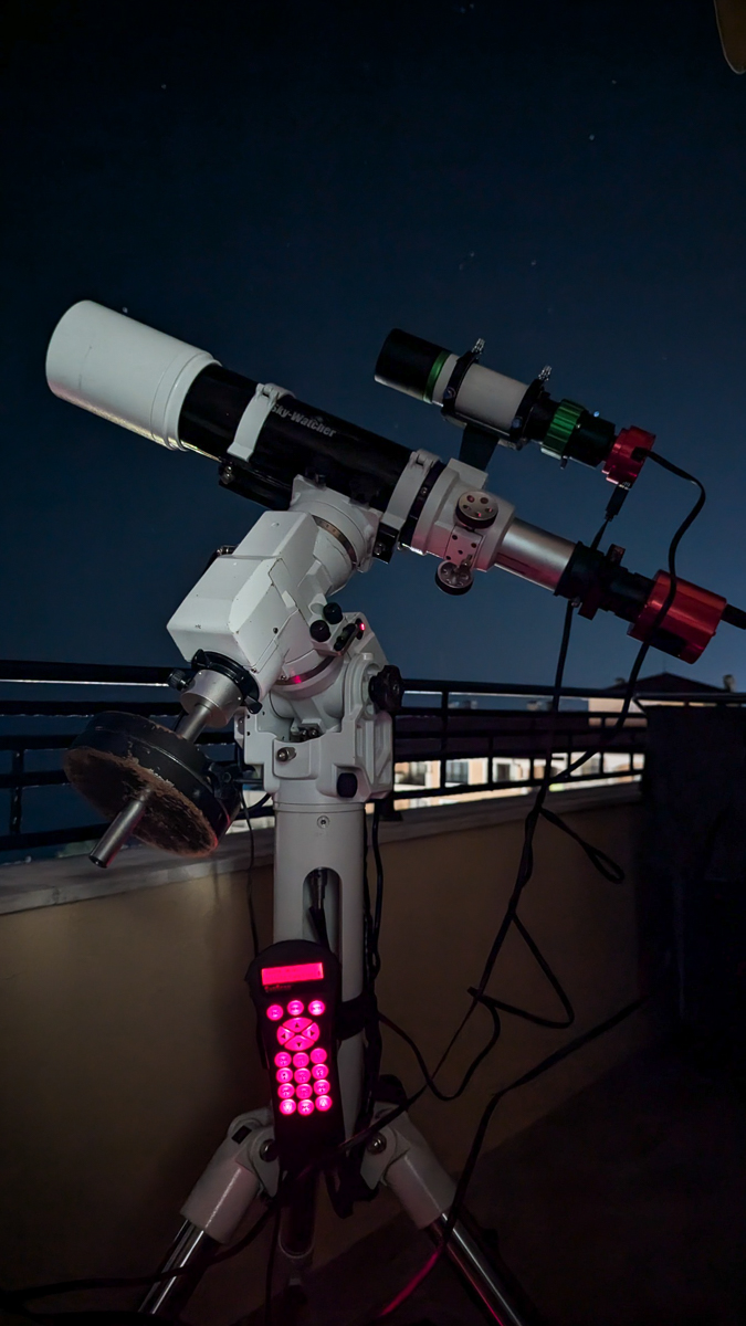

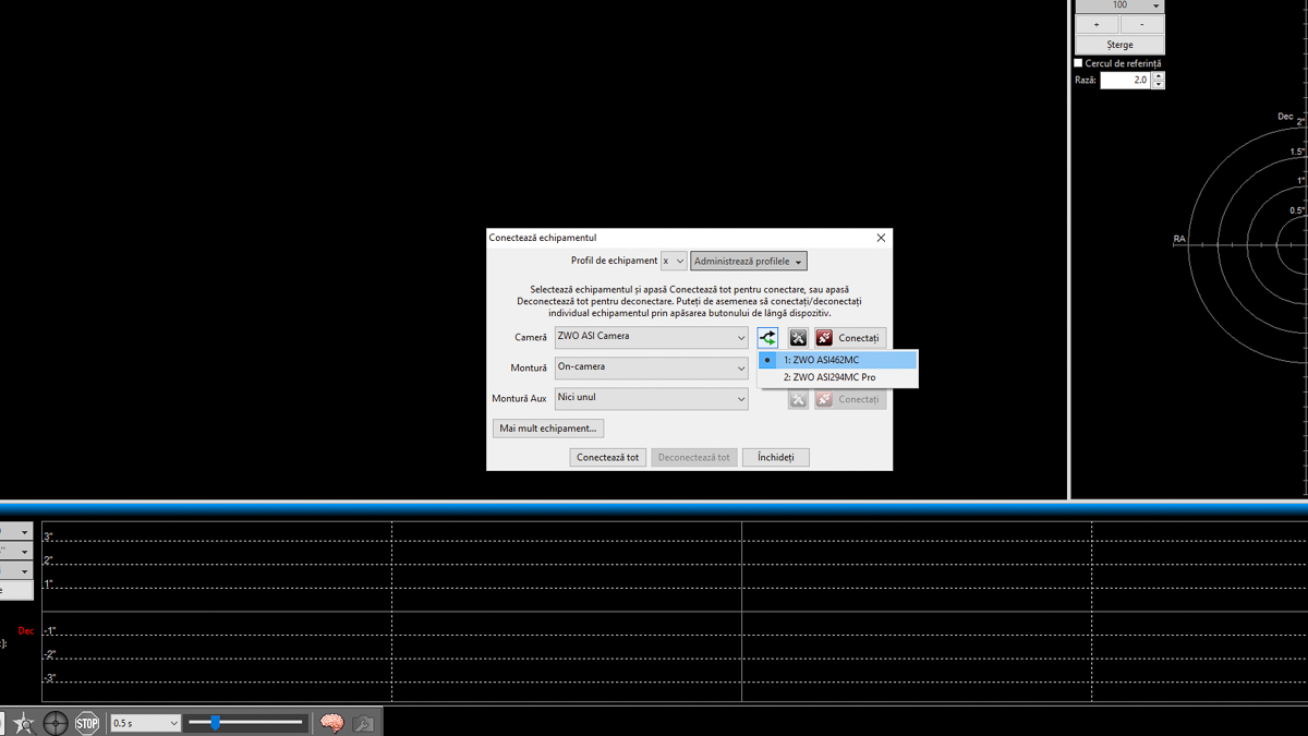

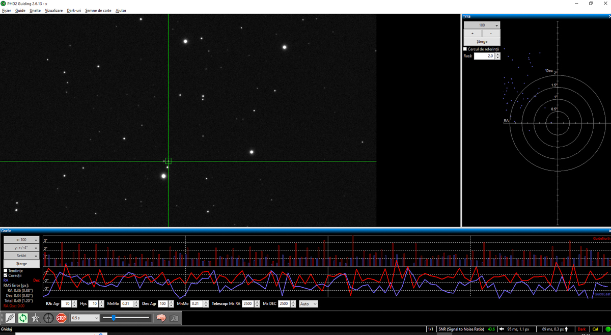

Am reusit sa adun componentele necesare unui setup complet, sa le montez la un loc, sa am senin si timp. Astfel am dedicat noaptea trecuta pentru testarea si verificarea elementelor si a ansamblului intreg. Am mers pe varianta cu telescop principal si camera, telescop de ghidaj si camera conectata prin portul ST4 direct la montura, PHD2 pentru autoguiding.
Cateva chestiuni mi-au dat batai de cap la inceput:
- camera principala genera imaginea oglindita si m-a indus in eroare in procedura de aliniere cu luneta de gidaj, pana am gasit un obiect care sa poata fi verificat in ambele lunete a durat ceva
- PHD nu stie se ia o camera anume, n-am vazut optiune sa o pot selecta explicit, ci doar "ASI camera", asa ca pana sa ma prind de problema am bajbait. Solutia a fost sa scot camera principala din portul USB si sa o las conectata doar pe cea de la autoguider
- PHD se confuzeaza daca montura nu e pusa in pol. Era mult pe langa N, aprox 15', si ba nu gasea steaua, ba nu gasea axele, ba dadea cu zarurile si misca aleator axele, ba zicea ca una din axe nu merge. Am reverificat tot, am restartat PHD, n-a fost chip sa fac sa mearga autoguidingul. Noroc ca la un mom. dat mi-a venit ideea sa verific orientarea si parea destul de departe de orientarea corecta spre N asa ca am adus-o mai aproape de pozitia ideala. Brusc totul a inceput sa mearga, doua ore a ghidat fara nicio eroare.

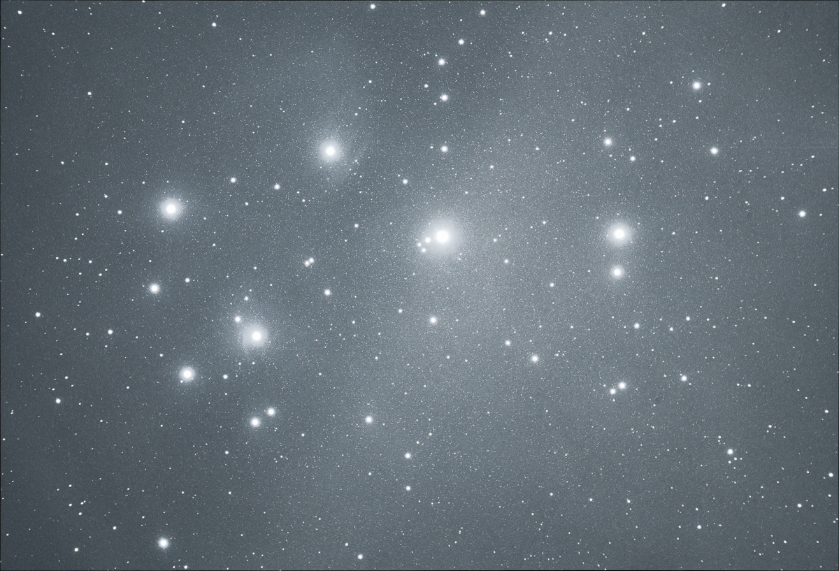

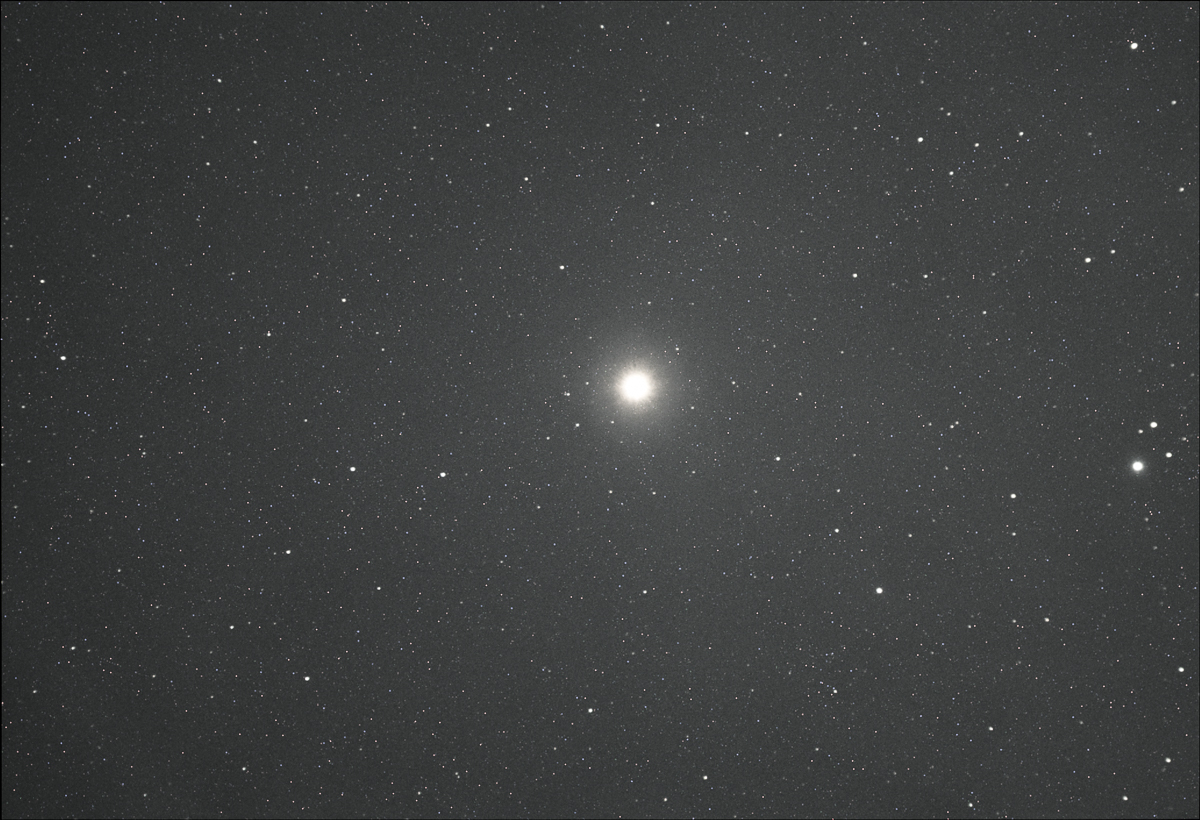

Am pozat cateva stele, nimic extraordinar, decat Pleiadele si Marte, in vecinatatea lor fiind Luna.

10x16s, bin1, ASI 294MC
Ai incercat butonul magic ? https://groups.google.com/g/open-phd-guiding/c/kcwnngkfV14

Frumos setup. Spor la treaba "valy"!
Si mie mi s-a intamplat cand am folosit ASI224 la ghidaj, pe langa principala ASI294 (sau 1600), sa nu vad una din camere in meniu (in PHD sau SharpCap). Daca le conectam in ordinea: principala apoi de ghidaj, le vedeam. Daca aparea vreo problema si pierdeam conexiunea cu camera principala, desi era conectata, nu o mai gaseam pe lista si tebuia sa refac conexiunile in ordine.
De aceea folosesc acum folosesc la ghidaj o camera de la alt producator (QHY, Altair).
MesajTrimis: 30 Iul 2024 08:54 Download mesaj
Multumesc.
Nu m-am documentat in prealabil ref la PHD, ca eram ferm convins ca in SharpCap pot face guiding prin ST4, dar nu are. E un "feature traking" insa in modul Pro, pe bani.
SharpCap nu incurca camerele, le mentioneaza explicit in lista din meniu, ce-i drept nu am doua identice sa vad cum se comporta.

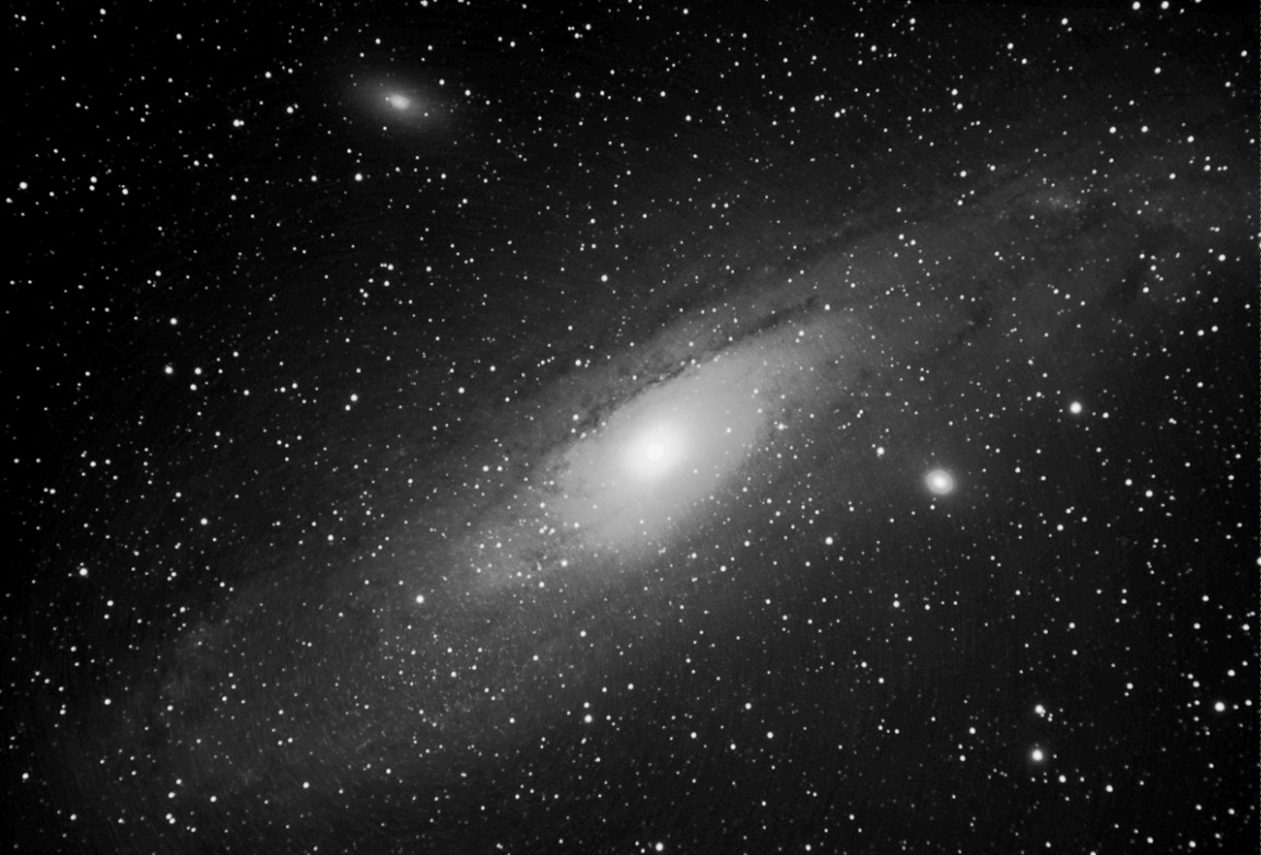

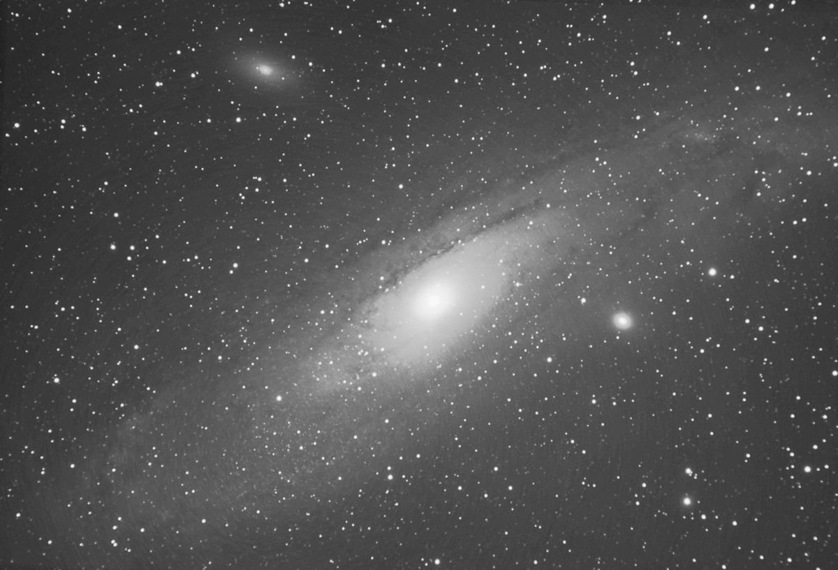

Aseara am retestat procedurile, a mers ok. Am gasit si butonul magic!
Luna era jos asa ca am avut timp suficient sa testez Andromeda. N-a iesit mai nimic, mai am de lucru, o sa vad eu ce si cum...in ce directie o sa o apuc, pe cine sa dau vina etc

MesajTrimis: 31 Iul 2024 21:14 Download mesaj
Taie din background, baga un asinh sau gamma si incepe sa se contureze mai bine

MesajTrimis: 31 Iul 2024 21:27 Download mesaj
Două aspecte îmi sar în ochi examinând imaginea:
1. E „arsă”. Asta poate fi și din prelucrare dar cam la fel se vede și-n preview-ul de captură, bănuiala mea e că ai tras prea tare de „gain” și ai pierdut în consecință din gama dinamică.
2. Se vede un vârtej ciudat suprapus peste imagine. Dacă nu e un efect plastic adăugat de dragu' artei, alinierea polară e nu chiar optimă.
Merită să salvezi stiva finală ca FIT/TIFF 32bit; ai mai mult loc de întors la procesare.
Mesaje: 5324
MesajTrimis: 31 Iul 2024 21:35 Download mesaj
Andromeda asta le cam arde pe toate.
Vartejul pare un efect de stack ... poate rotirea camerei.

MesajTrimis: 31 Iul 2024 21:50 Download mesaj
nobody a scris:
E adevărat că e o țintă dificilă cu gamă dinamică extinsă dar valy a folosit expuneri diferite în raport 1:4 iar preview-ul sugerează seeing decent. Gama dinamică din imaginea finala e mai mică decât am scos eu cu mirrorless-ul la 3200ISO (aprox gain 350- 400)
MesajTrimis: 31 Iul 2024 21:55 Download mesaj
Gain-ul a fost cam mare, 300 (cred ca max e 600 la ASI).
Vartejul ala e interesant, dar mai mult ca sigur provine de la faptul ca nu e pusa in pol si s-a rotit camera si implicit si pixelii morti/arsi.
