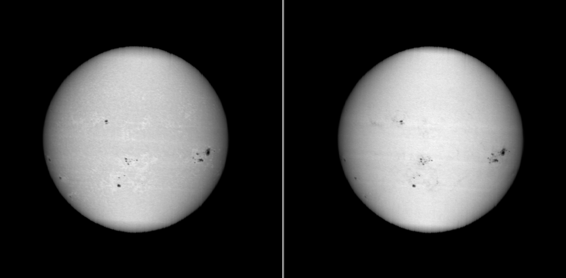

MesajTrimis: 15 Iul 2024 00:02 Download mesaj
fier vs heliu I D3
 Marime fisier:  157.26 kb
 Vizualizat:  de 2232 ori

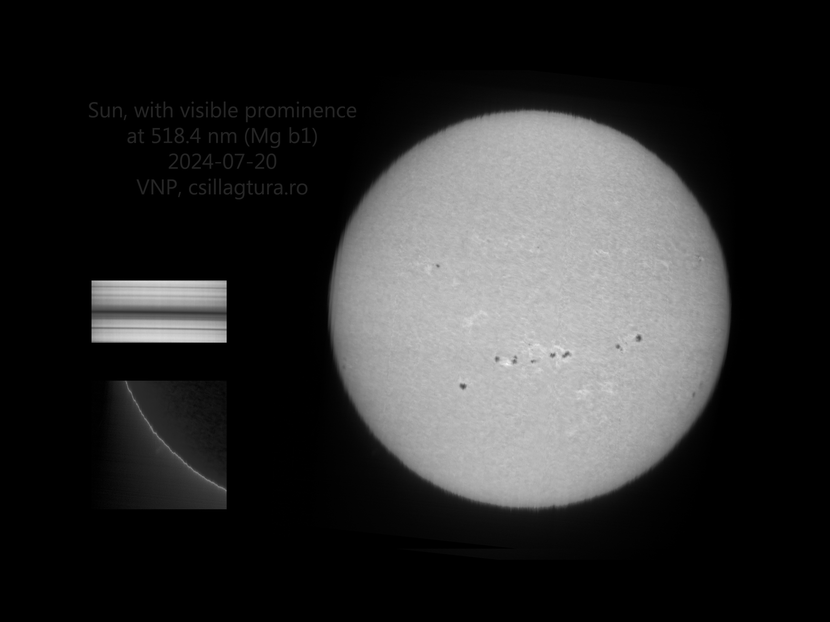

MesajTrimis: 21 Iul 2024 10:50 Download mesaj
protu in magneziu
initial vanam linia de He I pe la 447.15nm, dar fix mumu, veneau norii, si m-am dus pentru low hanging fruit, daca tot am cumparat un filtru de magneziu de vreo 20-30 nm, pe post de erf. Deci nu vanam protu in magneziu, era acolo
 Marime fisier:  519.21 kb
 Vizualizat:  de 2179 ori

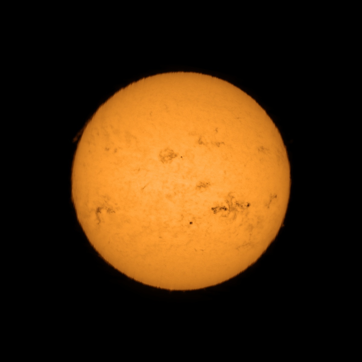

MesajTrimis: 23 Iul 2024 23:29 Download mesaj
Un flare luminos, fix la marginea discului, cu un doppler voluptuos in spectru
 Marime fisier:  709.14 kb
 Vizualizat:  de 2153 ori

concept de heliu, He I D3
 Marime fisier:  118.92 kb
 Vizualizat:  de 2094 ori

MesajTrimis: 25 Iul 2024 10:57 Download mesaj
Ce telescop si ce camera folosesti cu Sol'EX-ul?
varadinagypal
Data inscrierii: 27 Iul 2013
Mesaje: 486
MesajTrimis: 25 Iul 2024 11:17 Download mesaj
e un ED de 62/400, si folosesc filtre de 2" in fata ca si ERF, ca sa nu am filtre ND. Deci blende, telescopul efectiv e pe la 46/400 sau cat permite filetul de la filtrul de 2".
In cazul liniei de heliu, folosesc un filtru chinezarie de EUR50, de sodiu 20nm cu OD2-3 si un Astronomik UV/IR cut L1 pentru a proteja slitul de supraincalzire, dar totusi, a permite expunerei la ordinea milisecundelor sau chiar sub, si gain zero sau de unitate (in calciu e destul de intuneric).
camera e 678MM, cu racire peltier pe corpul camerei.
Mesaje: 11252
MesajTrimis: 25 Iul 2024 11:21 Download mesaj
varadinagypal a scris:
Filtrul ERF nu poate fi plasat intre obiectiv si solex, adica sa poti beneficia de intreaga apertura a obiectivului? Sau nu ajuta? In general baietii vad ca iau ERF-uri de diametru mai mic decat obiectivul (din motive de pret) si il plaseaza undeva la jumate intre obiectiv si focuser, se pare ca nu se incinge (asta e valabil la instrumentele solare - refractoare, https://www.istar-optical.com/kim-jong-ho-gallery.html ).
Solex-ul nu merge si fara ERF?
varadinagypal
Mesaje: 486
MesajTrimis: 25 Iul 2024 13:43 Download mesaj
Cred ca ar exista multe solutii. PAPP András din Ungaria a facut un design optic, pornind de la simulator de raze, pana la a-si asambla spectroheliograful, si si-a scos copilul de solex la vanzare, aratandu-ne in acelasi timp niste poze de ramai masca ce stie noul sau instrument. Cred ca daca ma mai aventurez in directia asta, sigur ceva de genul va fi. Solex e o invitatie in domeniu, si surprinzator capabil ca atare, avand softuri chiar profi, dezvoltate de niste oameni foarte profi, INTI si JSol'Ex sunt top de inginerie soft si mate aplicata, din cate vad. Altii folosesc Herschel, care e un ND1.6-ND1.8 cum ar veni.

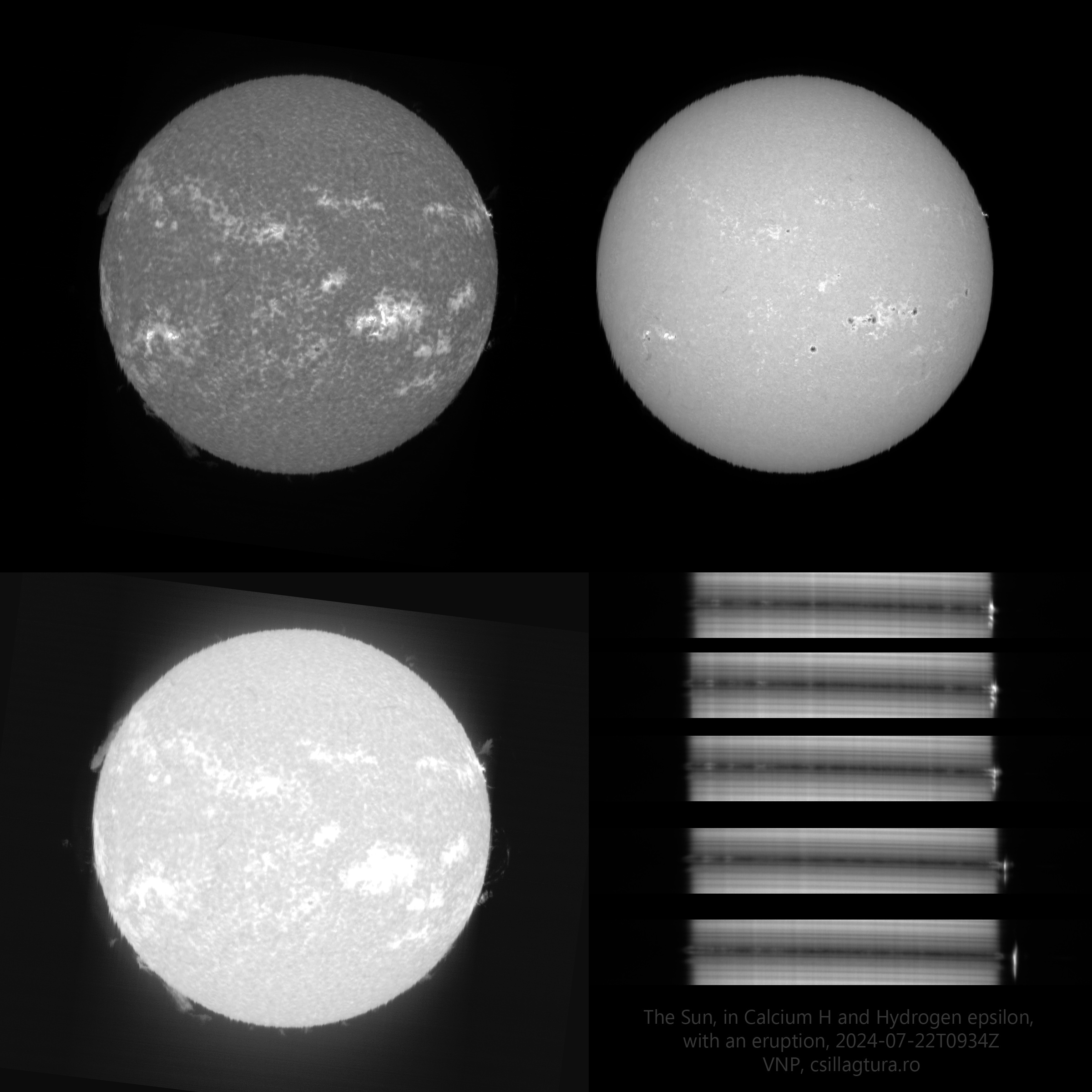

MesajTrimis: 26 Iul 2024 01:20 Download mesaj
extractie de epsilon
daca linia de hidrogen epsilon este dominata deja de metale, in special cel de calciu H din apropiere, nu inseamna ca ea nu este acolo cu caracteristici de hidrogen. Luand CaH ca si pozitie de pixel zero, hidrogen epsilon e la cam 25 pixeli distanta. Asa ca iata poza care este rezultatul img(25)-img(18) si pentru epsilon, total necunoscut, dar pentru hidrogen, absolut familiar
 Marime fisier:  176.18 kb
 Vizualizat:  de 1956 ori

@varadinagypal.
Bravo, foarte faine ultimile imagini in banda ingusta.
Interesanta si extractia imaginii H-epsilon din fundalul de Ca-H, cred ca o sa incerc si eu cu imaginile din arhiva.
In ultima vreme nu am mai avut ocazia sa mai fac noi imagini in banda ingusta , fie din lipsa timpului, fie din cauza vremii, cand nori, cand seeing prost ,chiar si dimineata devreme. Dar in zilele urmatoare voi incerca sa trag cateva capturi , cand seeing-ul se va mai imbunatati , caci acum e "rascolit" de vremea ploioasa si uneori furtunoasa, din ultimele zile de dupa marea canicula care ne-a afectat pe toti.
