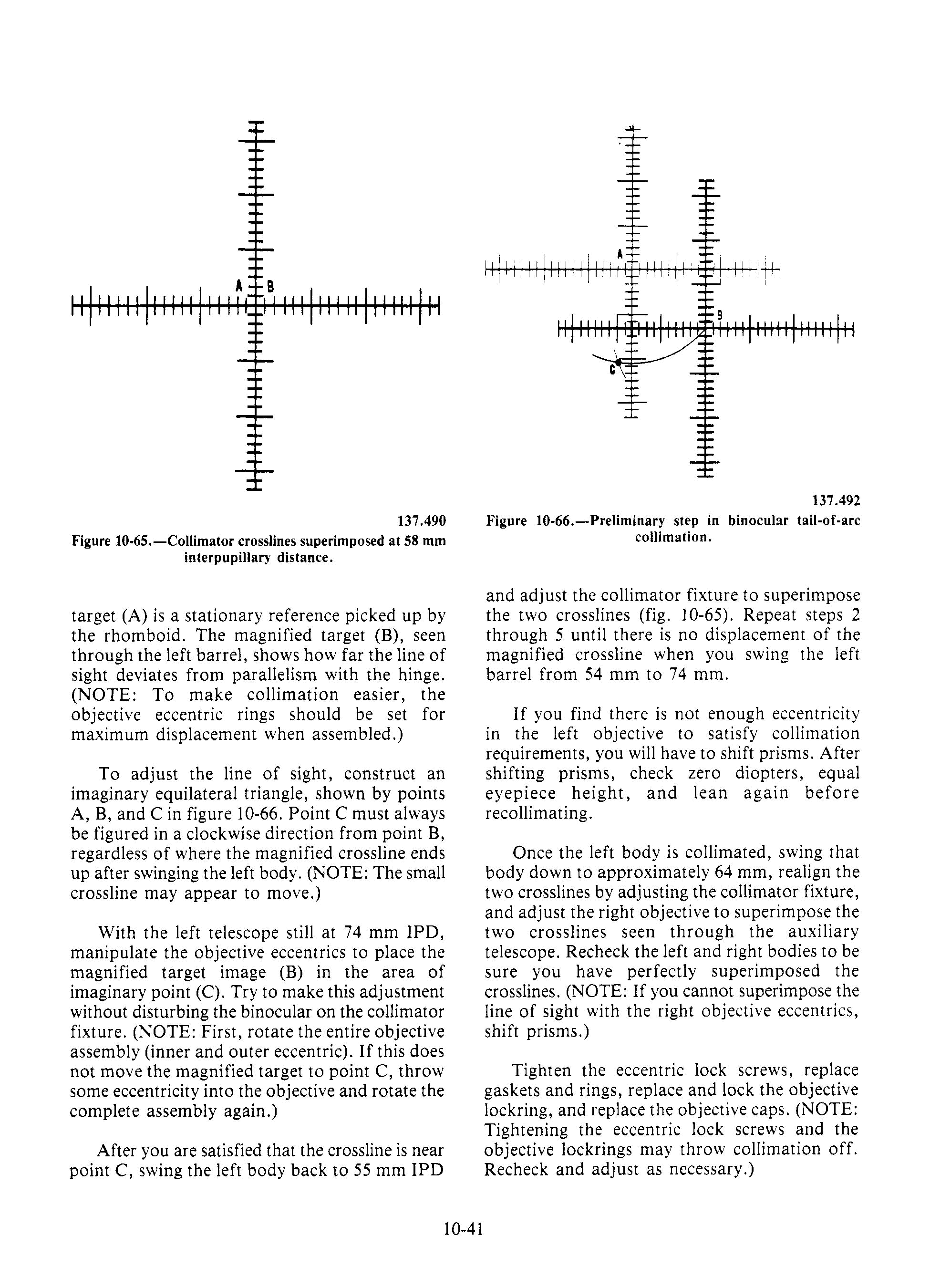

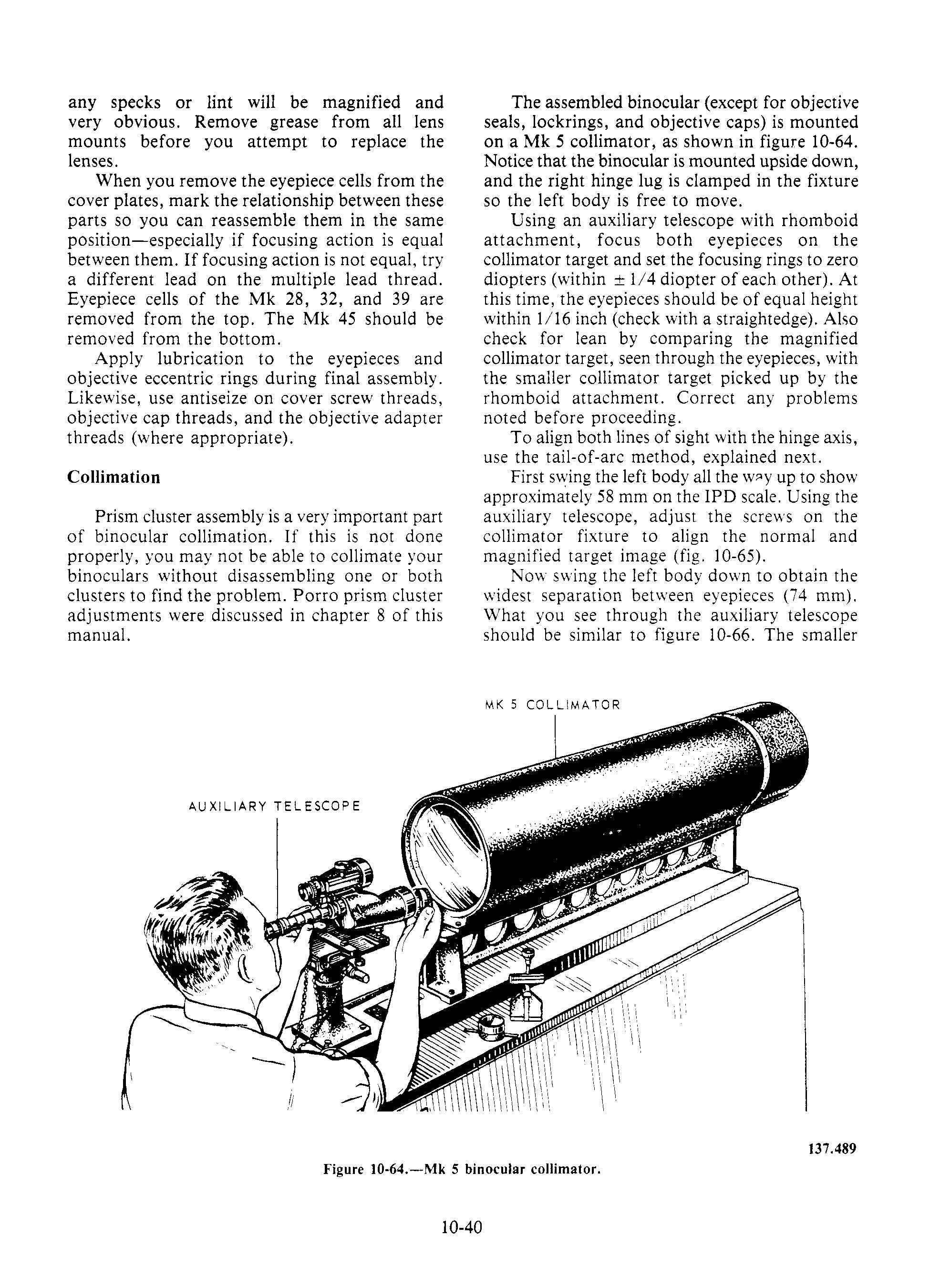

@FlorinT: Mai deranjanta e tacerea, iar scuzele nu rezolva problemele. Cam asta este metoda:
 Marime fisier:  353.7 kb
 Vizualizat:  de 6028 ori
 Marime fisier:  283.54 kb
 Vizualizat:  de 6027 ori

Deci: este sau nu colimare ?
 Marime fisier:  30.47 kb
 Vizualizat:  de 5915 ori
Ultima modificare efectuata de catre nobody la 05 Aug 2024 15:22, modificat de 1 data in total
MesajTrimis: 05 Aug 2024 15:03 Download mesaj
nobody a scris:
Depinde ce inseamna "Mk5 COLLIMATOR".

Până una alta... colimatoarele precum cel din desen nu sunt cumva ustensile de fabrică? Iar acelea nu cumva sunt dedicate doar construcției unui model anume? Deci, intreb: manualul acesta nu cumva prezintă doar cum sunt realizate collimările în condiții de fabrică?
