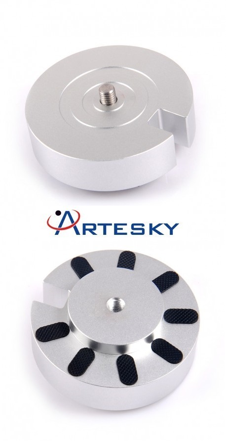

Am folosit cu placere montura Twilight dar am sarit repede peste greutatea maxima. Trepiedul insa este unul zdravan din tub de inox care merita zic eu refolosit. Din pacate , nu am gasit pana zilele trecute un adaptor care sa se potriveasca. Am dat peste fratele mai mic al adaptorului care-l folosesc cu trepiedul de la EQ6 - foarte bun si el dar mai greu cu cateva kilograme. Am descoperit pe pielea mea ca pentru cineva care isi cara tubul afara si inapoi in casa la fiecare observatie acele kilograme conteaza. Rezultatul este mai usor cu 3 kg si mai are avantajul ca intra direct pe usa fara sa il mai pliez ( la varianta cu trepied EQ6 trebuia sa desurubez partial placa de blocare si sa strang picioarele pe cerc ca sa intre pe usa)
