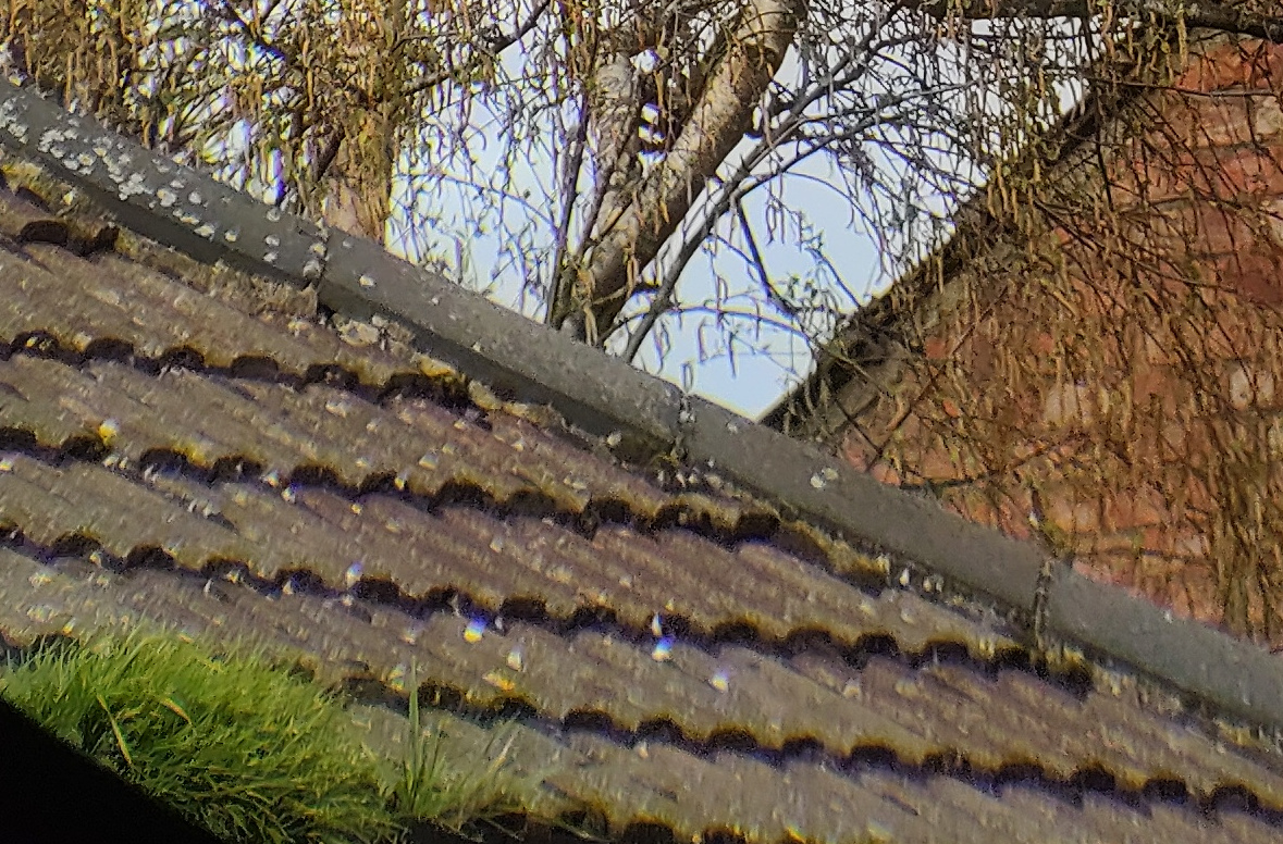

La prima vedere JPEG, quality: 17/100, subsampling OFF
P.S. Ca sa reduceti dimensiunea jpeg-urilor, mai bine faceti un resampling la 50% (oricum e matricea Bayer) decat sa scadeti calilatea sub 80%.

@nobody: diferența dintre imaginea originală și cea storcșită e mai mică decât s-ar crede, RawTherapee aplică la cerere un algoritm cu reiterări multiple care reduce smnificativ artefactele. Pur și simplu atât poate să scoată fonu' de la ocular.
@valy: Unu' e mai bun ca altu' dar imaginile nu spun CÂT de bune sau de proaste sunt; dacă aș fi folosit telefoane diferite s-ar fi putut ca ierarhia să pară răsturnată. La fel, criterii personale pot înclina balanța spre W sau spre un al treilea candidat. E greu să faci o evaluare doar din spusele altora și/sau niște poze.

Da, nu, pe asemenea poze ... nu
*** Marker: DQT (xFFDB) ***
Define a Quantization Table.
OFFSET: 0x00000907
Table length = 67
Precision=8 bits
Destination ID=0 (Luminance)
DQT, Row #0: 53 37 33 53 80 133 170 203
DQT, Row #1: 40 40 47 63 87 193 200 183
DQT, Row #2: 47 43 53 80 133 190 230 186
DQT, Row #3: 47 57 73 97 170 255 255 206
DQT, Row #4: 60 73 123 186 226 255 255 255
DQT, Row #5: 80 117 183 213 255 255 255 255
DQT, Row #6: 163 213 255 255 255 255 255 255
DQT, Row #7: 240 255 255 255 255 255 255 255
Approx quality factor = 16.15 (scaling=309.56 variance=1470.76)

La valy e:
Destination ID=0 (Luminance) Approx quality factor = 98.25 (scaling=3.50 variance=4.81)
Destination ID=1 (Chrominance) Approx quality factor = 98.42 (scaling=3.16 variance=0.50)
La telefonul meu e undeva la 90 by default, dar pot sa setez mai mult.
 Marime fisier:  137.99 kb
 Vizualizat:  de 12826 ori
 Marime fisier:  83.22 kb
MesajTrimis: 05 Apr 2024 08:44 Download mesaj
O evaluate poti face. Pare a fi aceeasi magnificatie in ambele, geometric R sta mai bine, nu indoaie liniile, AFOV mai mare, ceva neclaritate pe margini, ceva CA pe margini. W pare mai dubios. Desi testul pe crengi poate fi inselator, nu e un singur plan, si imaginea prin W pare foarte soft.
Intr-adevar imaginea din camera arata dubios, nu stiu cum reusiti.

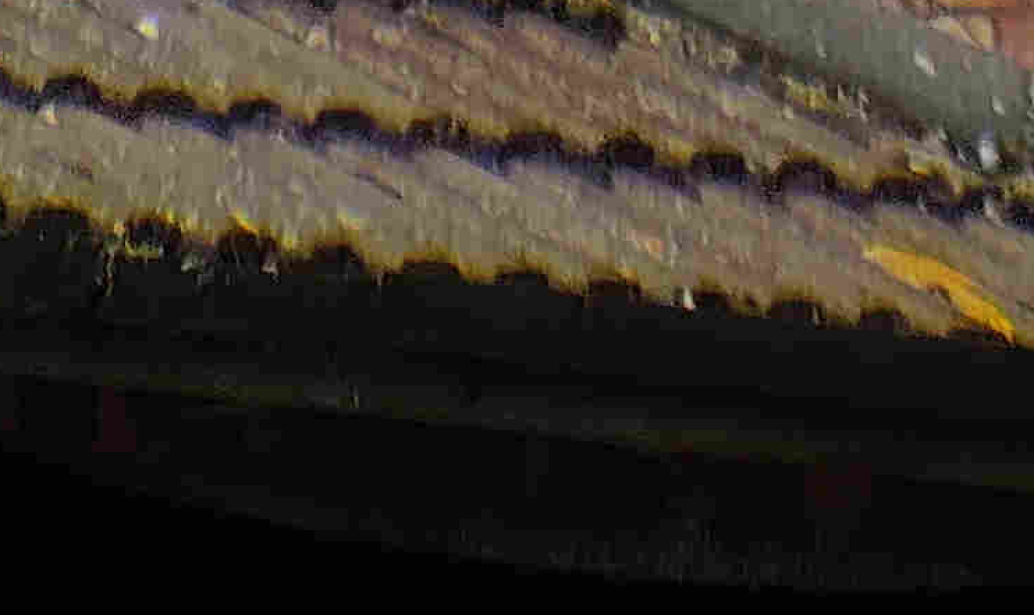

MesajTrimis: 05 Apr 2024 09:27 Download mesaj
Ceea ce nu spun pozele e cât de greu e să „prinzi” pupila de ieșire la R. Cînd gâfâi ca o focă după urcuș e aproape inutilizabil. Pun și niște cropuri nestorcșite.

MesajTrimis: 05 Apr 2024 10:41 Download mesaj
mmarin a scris:
Ceea ce nu spun pozele e cât de greu e să „prinzi” pupila de ieșire la R...
Ar trebui sa fie evident faptul ca sunt aspecte care nu se pot evalua pe baza de poze. Ergonomia, greutatea, compatibilitatea cu particularitatile fiziologice ale fiecaruia, vederea binoculara, colimarea, etc.

MesajTrimis: 07 Apr 2024 22:49 Download mesaj
@mmarin:
Fain review ! Comentez aici sa nu-l poluez. Si pozele arata mai bine la 80% calitate.
Eu ma uitam la smocul ala de iarba (sau ce o fi) si arata cam ciudat. Acu' se vede si NR.
Poti elabora ?
Ceea ce nu spun pozele e cat de greu e sa „prinzi” pupila de iesire la R.
Prima data am crezut ca prinzi greu pupila cu telefonul, dar acum inteleg ca este la vizual.
Din ce cauza crezi ca e mai greu la R ? Eye-releief prea mare ?

MesajTrimis: 07 Apr 2024 23:01 Download mesaj
E din cauza aberației sferice a pupilei de ieșire. Mai puțin deranjantă în mod ciclop dar e suficient de dificil și așa.
