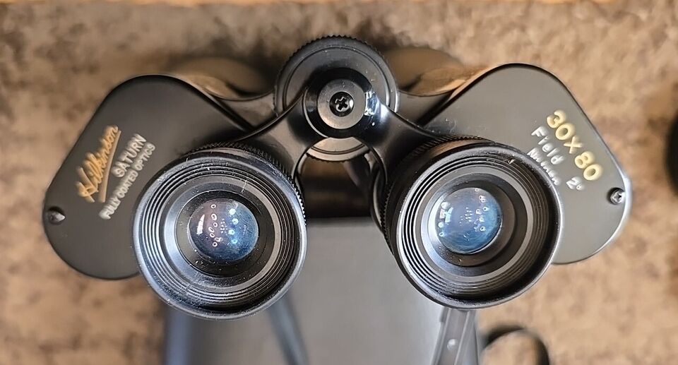

Salutare la toata lumea prezenta pe forum!
Doresc sa stiu daca este cinva sau cunoasteti pe cineva care poate sa demonteze un ocular de binoclu.
Am un binoclu mare (luat de pe net fara garantie si drept de returnare) 30X80 care arata bine si pare
bine colimat dar are o pata neagra pe interiorul ocularului drept(cel cu dioptriiile).Trebuie desfacut
ocularul(poate nu este nevoie de demontat lentilele) si curatata pata(profenita de la praf sau ciuperca).
Campul ocularului fiind foarte mic pata deranjeaza foarte mult.
Mentionez ca locuiesc in Bucuresti si anul trecut l-am cunoscut pe Tudor(nume de utilizator pe forum)
acasa la el in Giulesti cu ocazia vanzarii unui telescop. N mai am numarul sau de telefon dar poate il are
altcineva(stiu ca se pricepe la binocluri si poate cunoaste si pe altcineva).
Daca cunosteti pe cineva in Bucuresti sau mai aprope care se pricepe sa desfaca un binoclu va rog sa
ma ajutati! Nu cred ca varianta cuIOR este valabila deoarece ei nu mai produc binocluri si nu mai au
service desi au instrumente speciale si aparat de colimat(multi dintre cei care au lucrat la IOR s-au pensionat si nu au unelte acasa iar daca nu ai o relatie actuala nu ai nici o sansa). Deci speranta mea este tot in categoria amatorilor pasionati.

Salut ,
desfiletează șurubul ăla care se vede în poza și trage afară brațul drept , care va ieși cu ocular cu tot . Poate si noroc și mizeria e la exterior . Dacă e așa , o poți îndepărta singur .
Curaj ! Noi suntem pe aici dacă e nevoie .

Mizeria care se vede trebuie să fie aproape de planul focal al ocularului, unde se formează imaginea, așadar pe lentila de câmp. Altele nu prea se văd.
În București sunt mai mulți colegi care te pot ajuta: Zoth, Dbird, Juliano ș.a. Cred că și eu m-aș încumeta să desfac un ocular de binoclu fără să am vreo temere că stric ceva. Depinde unde ți-e mai aproape, în ce zonă stai?

MARINESCU IOAN:Sunt la Cismigiu dar pot veni eu la dvs. incepand de vineri,sambata sau duminica,poate si luni pana la ora 12 am. Tel.0727714034 Nu cred sa fie nevoie de desfacut lentilele din tubul de ocular. Va multumesc!

Multumesc Moderatorului si celor care m-au ajutat cu sfaturi utile! Multumesc in mod special lui Tudor care m-a ajutat si a desfacut si curatato ocularul binoclului!
