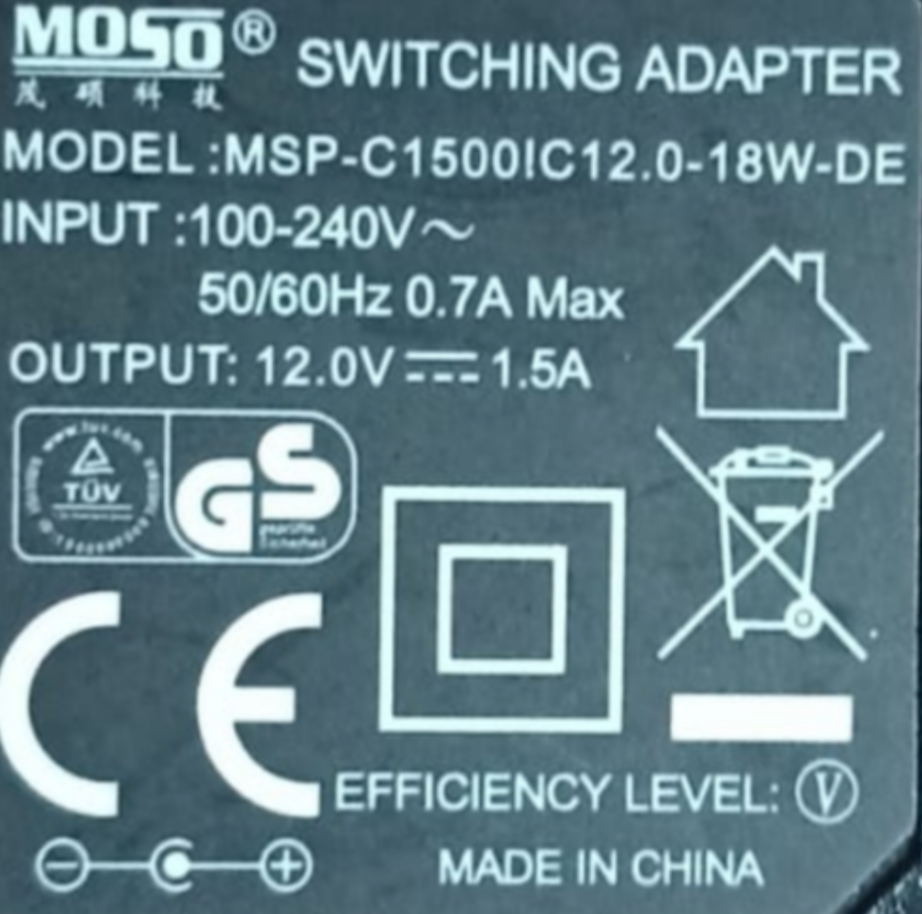

Salutare,
De curand am cumparat montura din titlu.intrebarea este, pot alimenta montura cu adaptorul din poze? Las atasat atat specificatiile monturii cat si cele ale adaptorului.Acel input ma deranjeaza.Ei spun minim 750mA, iar adaptorul are 700mA.Astept sfaturi.Multumesc!

MesajTrimis: 19 Feb 2024 19:47 Download mesaj
Output 12V, 1.5A >> input 12 V, 0.75A. Ar trebuie sa fie bine.

MesajTrimis: 19 Feb 2024 23:24 Download mesaj
Ar trebui să meargă fluierând . Dacă are de unde , consumatorul își ia curent doar cât îi trebuie . Poate ar trebui o siguranță fuzibilă de 1 sau 1,2 amperi , între sursă și sarcină .

turlea.cosmin a scris:
..iar adaptorul are 700mA...
Ala-i curentul maxim ce-l ia de la priza (la 100--240V), irelevant.
Pentru tine conteaza ce zicea Valy: "Output 12V, 1.5A >> input 12 V, 0.75A. Ar trebuie sa fie bine."
Plusul e pe mijloc. Asta este bine.
Mufa de alimentare sa se potriveasca fara sa intre fortat, dar fara jocuri:
Input Plug: Barrel type with 2.0mm I.D. and 5.5mm O.D.
Dar pe net (Amazon) vad traful asta cu mufa cu diametru intern de 2.5 mm ... s-ar putea sa nu faca contact bine la plus, chiar daca porneste la inceput. Asta vezi daca se reseteaza cand misti mufa, in timp se inrautateste. E bine sa folosesti o mufa potrivita.

Salut,
Multumesc pentru sfaturi. Am sa masor ID ul cu sublerul sa vad daca e ok, daca nu ,am sa cumpar alt transformator.Probabil cel din poza

Am incercat azi transformatorul,mufa este perfecta,nu se deconecteaza daca misc de ea.Am.masurat si cu sublerul si interiorul mufei are 2.1mm. Acum ramane sa ma hotarasc intre a face o baterie sau a cumpara un powerbank. In ceea ce priveste ups ul, am sa il las in pace pentru moment. Multumesc inca o data pentru sfaturi.
