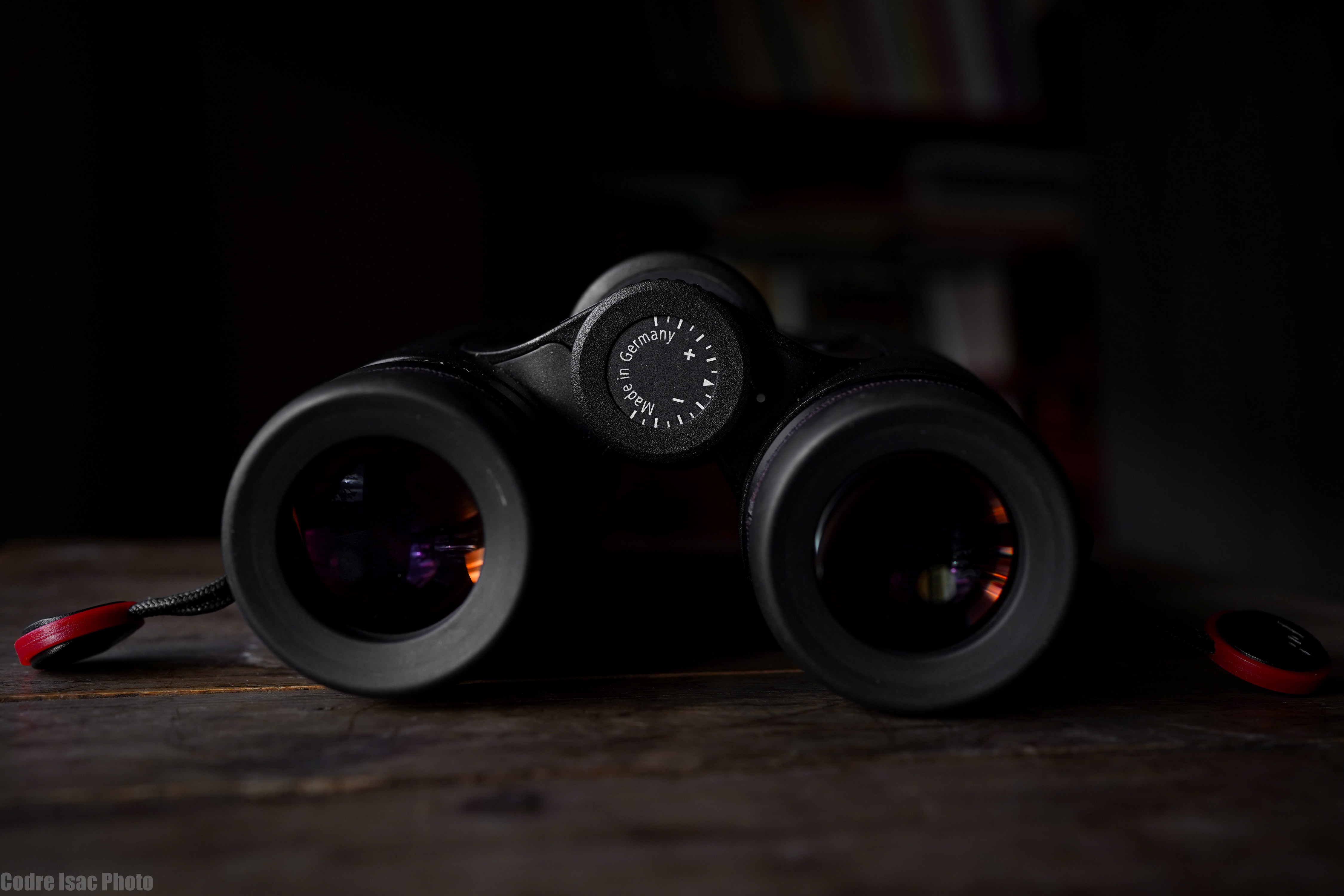

Zeiss Victory SF 10x42
Rezolutia este frumusetea dominanta a acestui binoclu. Testat comparativ cu multe alte binocluri foarte rezolute s-a detasat prin rezolvarea detaliilor, atunci cand am folosit tinta de rezolutie. Claritatea se extinde cam 95% din FOVul de 6.8 grade
Curba transmisiei luminii este punctul slab al acestui binoclu. Mai exact faptul ca putea fi mai uniforma pe toate lungimile de unda ale spectrului vizibil
