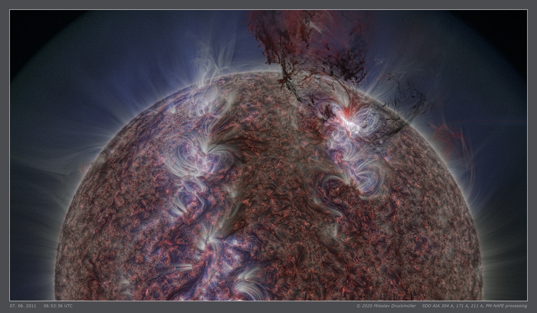

O filmare a soarelui cum nu am mai vazut. Mai exact trei filmari, in rezolutii diferite. In fapt, o compilatie a imaginilor de la SDO, facuta de un matematician ceh, Miroslav Druckmuller, imagini aratand o eruptie solara din 2011.
Foarte interesanta este unda de soc care pleaca la inceput, la fel ca o unda provocata de o explozie puternica pe pamant. Si de asemenea, exploziile de lumina provocate la caderea fragmentelor de plasma mai dense inapoi pe suprafata soarelui (suprafata soarelui?=blasfemie).
In cazul in care s-a mai postat despre asta, imi cer scuze.

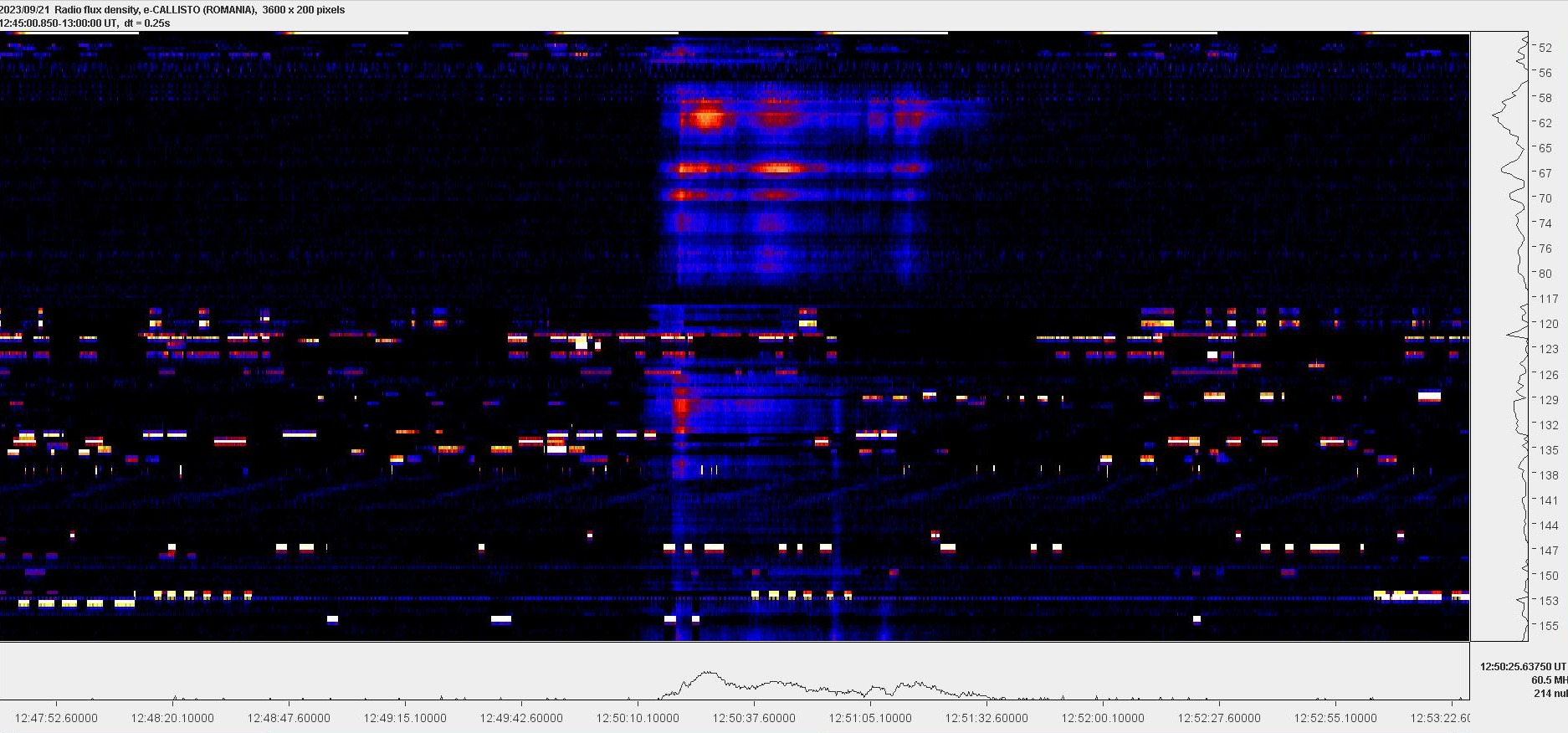

Este totuși un ciclu obișnuit cu intensitate medie, numărul de erupții mai mari de clasa X a fost redus. Clasificarea erupțiilor se face după emisia de raxe X observate de sateliți, GOES 16 ș.a. Calibrarea a fost refăcută, astfel că ceea ce în ciclul trecut era C7 acum este M1, un pic supraevaluată activitatea. După clasificarea veche nu am avut încă nicio erupție clasa X. Să vedem ce mai urmează.
Bonus:
O emisie radio tip III înregistrată zilele trecute la stația e-Callisto București.

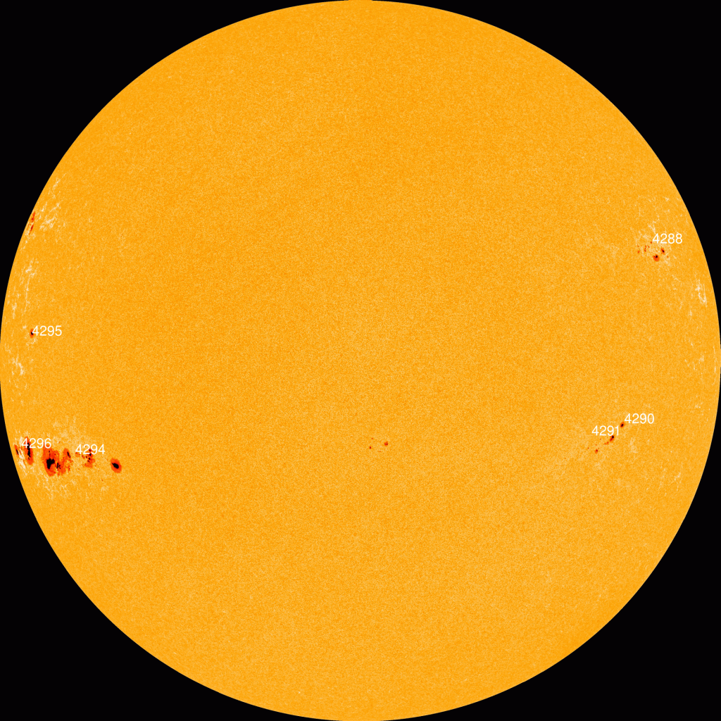

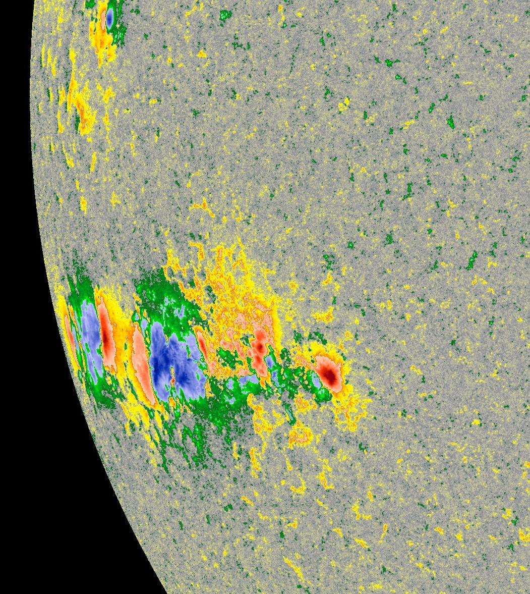

Asa ceva eu nu am mai vazut. Un grup atat de mare ca 4294, cu asemenea polarizare. Parca e un trenulet de pete alternante, +/-. Grupuri mai mici, au produs eruptiile de anul trecut, din 11.05, si cea din toamna asta. In stanga sub ecuatorul solar.
https://jsoc1.stanford.edu/data/hmi/images...6x4096.jpg
Am facut crop imaginea datorita limitarii la 1MP.
PS. De abia terminasem acest mesaj de vreo 30 minute, cand am aflat ca grupul 4274 si-a anuntat reaparitia la orizont, si nu oricum, ci cu o furtuna de clasa X 1,9 si o frumoasa eruptie de masa coronala, care s-a vazut frumos la orizont.

dragos.n a scris:
Îs două grupuri acolo: 4294 și 4296.
