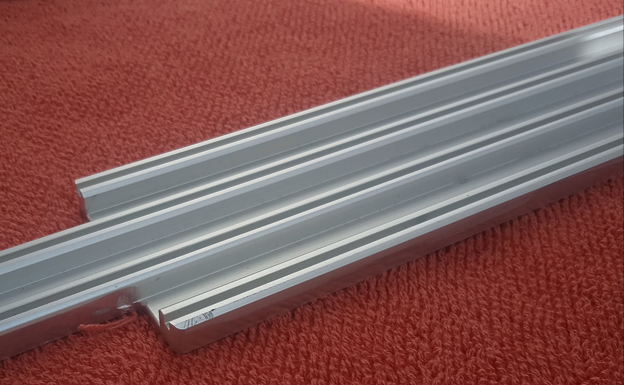

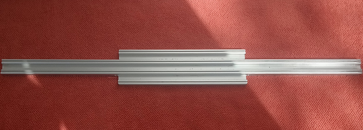

Progrese minime inregistrate de la ultima interventie pana in momentul de fata.
Saptamana trecuta am gasit prin troacele mele o placa nervurata din aluminiu eloxat din care mi-a venit ideea sa decupez leaganul furcii. Am lasat pentru baza leaganului o lungime de 200mm si o latime de 4 nervuri (~60mm) iar pentru cele ce vor fi bratele leaganului o latime de doar 2 nervuri. Lungimea bratelor nefiind inca stabilita am lasat-o cat mi-a permis lungimea placii gasite.
Explicatii mai clare in imaginile de mai jos.
Urmeaza indoirea bratelor care se anunta destul de dificila din cauza rigiditatii materialului (mi se pare foarte tare).

Vrei să faci îndoirea cu nervurile în exterior ? În acest caz îți recomand să încingi locul cu pricina și să îndoi cât e cald .
Dacă o faci invers , mai bine decupezi la 2x 45 grade nervurile , pe fiecare parte , bineînțeles .
Mor de ciudă că nu sunt mai aproape de tine . Am în cutia cu profile de Al colțare de dural groase de 5 mm , late de 35 .
Astea au partea scurtă de 15 mm , cu câte două găuri de 6 la 15 mm între centre , iar partea lungă are 33 mm ,cu câte două găuri de 5 la 14,5 mm între ele , dar de data asta în verticală , pe mijloc , desigur .
Partea scurtă ar merge la bază iar cea lungă la brațele subțiate .
Laturile în unghi drept de 15 și 33 mm au fost măsurate din interior . La măsurarea din exterior , mai adaugi grosimea materialului , deci ai 20 mm pe 38 mm .
De crezi că s-ar pupa mai bine decât prin îndoire , dă-mi un pm ! Oricum tre' să trimit ceva la Bucale !
Spor la "bidirit" Razz !!

placa aia nu vei putea indoi fara sa se rupa nervurile alea. Aluminiul ala extrudat e mult mai casant/dur decat aluminiul normal/turnat care permite o deformare destul de mare.
Daca te ajuta iti trimit niste bucati de profile industriale si vinclurile de imbinare. Profilul e de 40x40mm daca imi aduc bine aminte.

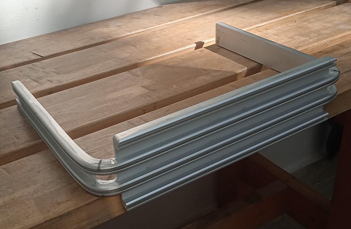

Multumesc la amandoi pentru sfaturi si idei Smile
Indoirea s-a facut cu nervurile la exterior (nu ma intrebati de ce, asa a vazut artistul) dar nu s-a putut face in forma in care am decupat initial leaganul. Materialul, cum a zis si Liviu, este mult prea tare. Si atunci a venit ideea de a creea o zona de rezistenta minima pe intervalul de indoire. Doua integrale pe contur mi-au definit o zona ovala de decupare intre cele doua nervuri centrata pe axa de indoire. Nu am folosit abkant pentru ca nu am si nici indoire pe muchie deoarece riscam sa rup cu siguranta nervurile. Am procedat asadar la o indoire cu raza pe o tija de otel cu diametrul de aprox 15mm. Materialul a cedat foarte greu dar in cele din urma a cedat.
Stiu ca o imbinare cu suruburi si coltare/vincluri ar fi fost mai usoara dar am preferat indoirea cu raza pentru a fi in ton cu furca monturii care este dintr-o bucata si indoita tot cu raza. In felul asta nu apare acea ruptura de logica (cum o numesc eu), intr-o constructie unitara.

Te-ai descurcat de minune , felicitări !! Contează și linia artistică , în cele din urmă ...

super tare ! felicitari!. No asta ar fi fost un pariu care il pierdeam cu siguranta Smile Spor la bricolat!

Liviu, nu pierdeai nici un pariu. Daca il indoiam cu muchie sigur nervurile ar fi cedat, dar ... pe raza au rezistat si chiar foarte bine.

Felicitări, Silviu, spor la bricolat.
Acum, dacă vrei să faci leagănul să semene mai bine cu piesa originală ai putea să-l îmbraci într-un manșon termocontractil sau ceva asemănător care să acopere nervurile și să-l poți vopsi.
