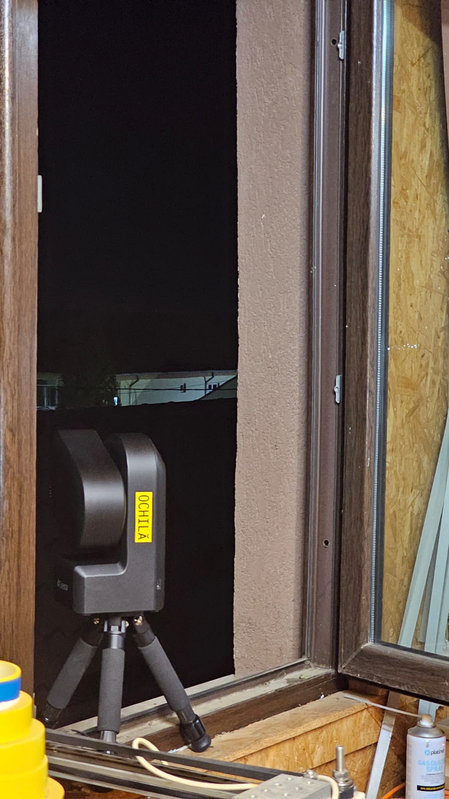

- Trepiedul, care nu stiu cum poate fi folosit in viata reala. Eu am un trepied foto pe care l-am folosit din prima zi
