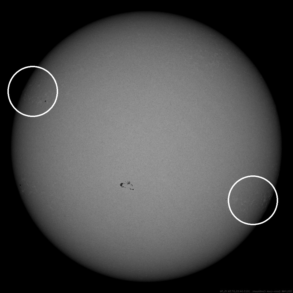

Azi 3 aprilie am facut primul test fugitiv pe Soare. A fost fugitiv pentru ca nu a durat decat vreo 3 minute de cand s-a inaltat peste coltul blocului vecin si pana au navalit norii. Eram pregatit si portocularul armat cu helioscopul Herschel si ocularul de 25mm (30x) pentru cautare si centrare. Prima data mi-a atras atentia suprafata de "smirghel" a soarelui si apoi pata principala, complexa situata aproximativ central undeva sub ecuatorul solar. Imaginea avea un contrast atat de bun incat dupa ce au venit norii aveam impresia ca acestia trec pe undeva printre pata solara si suprafata lui deoarece ramanea vizibila in continuare. Am cautat pe net o imagine a ceea ce am vazut azi si am intors-o pe orizontala sa fie identica cu cea din ocular. In emisfera nordica o pata destul de mica undeva spre vest urmata de o zona mare de plaje care se intindeau pana la limbul solar. In emisfera sudica, alta pata minuscula undeva spre est insotita deasemenea de o zona extinsa de plaje limitate de limbul estic al soarelui. Am marcat pe imagine cu cercuri albe. Este prima data cand vad aceste plaje cu un contrast atat de bun la ocular. De mentionat ca perceptia de la ocular a fost mult mai ferma decat cea din imaginea de mai jos, estimez un contrast de cel putin doua ori mai bun. Am schimbat repede ocularul cu altul de 6mm (125x) si bineinteles au aparut norii. In cele cateva secunde avute la dispozitie am reusit sa vad complexitatea petei centrale si detaliile aferente apoi imaginea s-a estompat din cauza norilor. Am schimbat totusi si ocularul de 3,7mm (200x) si imaginea in momentele in care stratul de nori era mai subtirel, s-a pastrat foarte buna, la fel ca la 125x.
Imi pare rau acum ca mi-am vandut ocularul de 3mm, puteam ajunge cu el la 250x, deh, asta e!
Va trebui sa revin dupa perioada urata care se anunta in continuare pentru ca ce am vazut azi m-a incurajat teribil de mult.

Trebuie sa fie un instrument pe cinste pentru ca tocmai s-a involburat vortexul polar. Desi posibil altul sa fie motivul... Wink
Ce-i drept, impresia artistica e de nota 10, paleta de culori Takahashi.
Acum intrebarea se pune: smirghelul se vede prin Solar Continuum sau e spectrul intreg?

Valy, am intotdeauna in helioscop doua filtre, un ND3 obligatoriu si un solar continuum. Sigur ca in locul ultimului se pot folosi altele, tot un ND dar mai mic, filtru de polarizare sau chiar un filtru colorat. M-a apucat vremea cu acest continuum pe care cred ca am sa-l mentin neschimbat deoarece intre timp s-au scumpit asa de mult ca nu-mi vine sa mai iau altul. Stiu ca s-a vorbit pe forum despre acest filtru in termeni nu tocmai magulitori dar sunt situatii ca cea de fata (acromat cu deschidere mare si rapid) in care face toti banii.

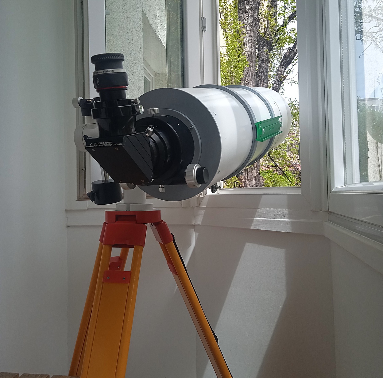

Dupa testele vizuale esuate la magnificatii medii si mari, am urcat luneta pe bancul de proba. Testul Ronchi a avut un rezultat ciudat. In lumina alba obiectivul arata clar supracorectie dar cumva asimetrica in sensul ca intr-o parte a obiectivului supracorectia parea mai mare iar in partea opusa parea ceva mai mica. E prima data cand intalnesc asa ceva ... am crezut ca nu e centrat bine obiectivul cu toate ca la alinierea pe luneta parea relativ ok.
Am reluat testul cu filtrul long pass 495nm (galben) si apoi cu cel de 540nm (solar continuum) cu rezultate similare. Am mai gasit pe la mine un filtru rosu inchis Wratten 29 (620nm) cu care testul a aratat un rezultat si mai ciudat, pe o parte obiectivul parea usor supracorectat iar pe partea opusa, usor subcorectat.
Am intrerupt testele, am scos obiectivul de pe luneta si l-am desfacut. Am marcat apoi transversal obiectivul pentru a sti cum au fost asezate lentilele si am scos banda de sigilare. La o privire amanuntita nu am detectat nici o neregula, asezarea lentilelor parea ok, integritatea lor la fel, inelul spatiator lucrat foarte bine si fara urme de bavuri.
Ce mi s-a parut in neregula a fost diametrul intern al celulei care parea binisor mai mare decat diametrul lentilelor. Am taiat trei fasii din banda auto de aluminiu si le-am montat pe peretele interior al celulei dispuse la 120 grade pentru a reduce din joc dar fara a strange lentilele.
Am montat totul la loc fara sa mai sigilez lentilele si am urcat din nou luneta pe banc.
Testele in lumina alba, galbena si verde au aratat mai departe supracorectie dar de data asta cat se poate de simetrica iar testul in lumina rosie a aratat dupa cum ma asteptam corectie echilibrata.
Am tras concluzia ca obiectivul nu era asezat bine in celula iar din eroare acest obiectiv a fost optimizat pentru h alfa, altfel nu-mi explic comportamentul lui.
Urmeaza sa mai fac niste teste vizuale si apoi sa vad cum reusesc sa maresc spatierea intre lentile pentru a-l corecta in lumina alba sau in 540nm.
