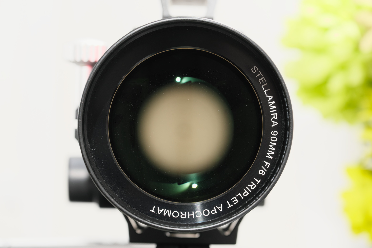

Telescopul vine ambalat cu grijă în ceea ce e numit cu emfază cutie de transport - nu cred că ar supraviețui unei căderi de pe banda de bagaje la aeroport dar cu siguranță își face datoria de a proteja conținutul pe drumul de la fabrică până la ușa ta. Tubul optic vine cu două inele de prindere din aluminiu frezat, o șină vixen solidă și grea, un mâner de transport cu caneluri pentru accesorii și o talpă pentru căutător montată pe focuser. Un șurub pentru blocarea parasolarului este ambalat grijuliu într-o pungă de plastic și aruncat apoi pe fundul cutiei. Cutia mai conține două foi de hârtie: un raport de testare Zygo și un atestat de conformitate de la Es Reid.
Luneta arată bine în combinația de fibră de carbon cu accente de aluminiu anodizat roșu și negrul lăcuit al focuserului. Obiectivul e protejat de un capac metalic negru, odată îndepărtat putem admira calitatea acoperirilor anti reflex care fac sticla aproape invizibilă atunci când o privim din față. Suprafețele din interiorul obiectivului, unde lentilele aproape că se ating au primit o atenție specială pentru că reflexiile sunt aproape invizibile, pentru un moment am crezut că am în față un triplet spațiat cu ulei. În realitate reflexiile trădează un triplet Hastings cu spațiere extrem de strânsă, poate sub 0.1mm. Parasolarul e scurt și nu se extinde decât câțiva centimetri; e nevoie de ceva mai mult pentru a ține departe condensul dar e un compromis care favorizează portabilitatea.
La celălalt capăt capăt avem focuserul de 2.5” montat pe un rotator. Este cu cremalieră cu dinți înclinați, are reductor 10:1 iar cursa e de 90mm. Asta face ca tubul interior să fie puțin cam lung și induce ceva vignetare dar cercul de plină lumină e suficient de larg chiar și pentru astro-foto. Focuserul se mișcă fluid, fără joc și fără poticneli, aproape ca un crayford de calitate, doar că pare să prezinte o urmă de elasticitate dacă nu slăbești șurubul de blocare complet. Tubul focalizatorului are o diafragmă la intrare și un șir de diafragme mici strunjite la interior; tubul optic are și el două dar, în loc să fie din tablă ambutisată cum au lunetele cu tub din aluminiu sunt modelate în fibră și au muchii rotunjite. Măcar vopseaua mată care le acoperă e de calitate și lumina reflectată de acestea nu strică semnificativ contrastul imaginii. La ieșirea din focuser avem un al doilea rotator în care se înfietează adaptorul pe 2” sau, dacă preferi reductorul de focală dedicat de 0,8x. Filetul e M63.
