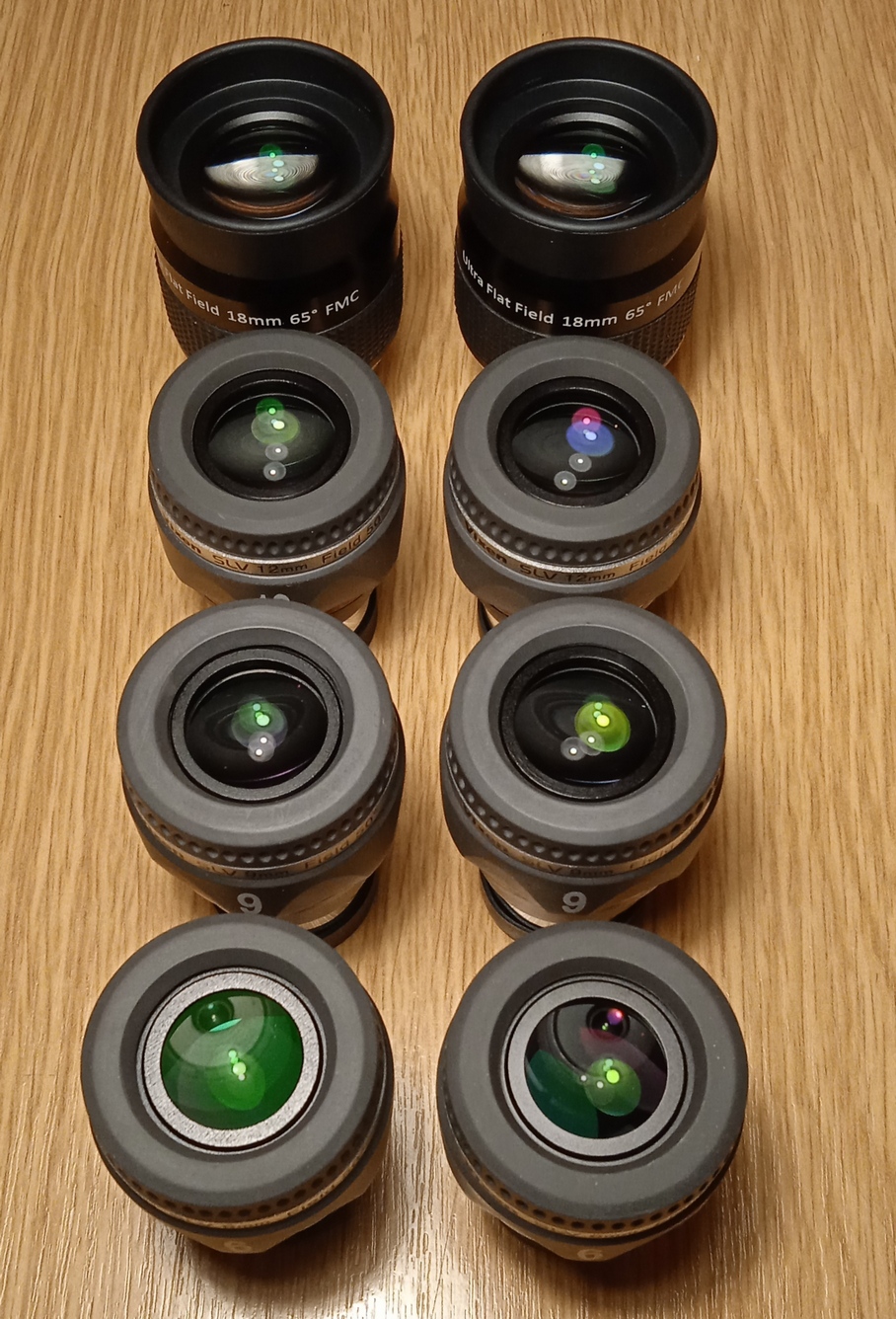

Dupa indelungi asteptari, aseara mi-au sosit si mie ocularele de 9mm in care imi pun mari sperante chiar daca nu am avut timp sa le testez inca. Am prins ultimul tren ca sa zic asa, dupa vreo saptamana dupa ce am dat comanda, ocularele s-au scumpit. Nu mult dar au ajuns la un pret pe care il consider inacceptabil. Ma indispune sa vorbesc despre acest subiect dar in fine, asta e, de data asta am scapat si in plus am facut si perechile de oculare pe care le-am considerat necesare.
Cred ca am spus in posturile anterioara ca am renuntat la perechea de 25mm (g=16x) pentru ca imi furniza un camp exact la fel de mare ca ocularele UFF de 18mm (g=22x), deci nu era nici o sfaraiala. Pe cerul bucurestiului ocularele de 18mm imi asigura un fundal mai intunecat al cerului si de aceea le-am pastrat.
Mai am in setul nou creat perechile de 12mm (g=33x), 9mm (g=44x) si 6mm (g=66x). Cam asta e tot dar ... e ceva ce-mi spune ca nu voi folosi 4 perechi de oculare pe acest binoclu. Dupa teste nenumarate voi hotara daca le mentin pe toate sau renunt macar la o pereche.
