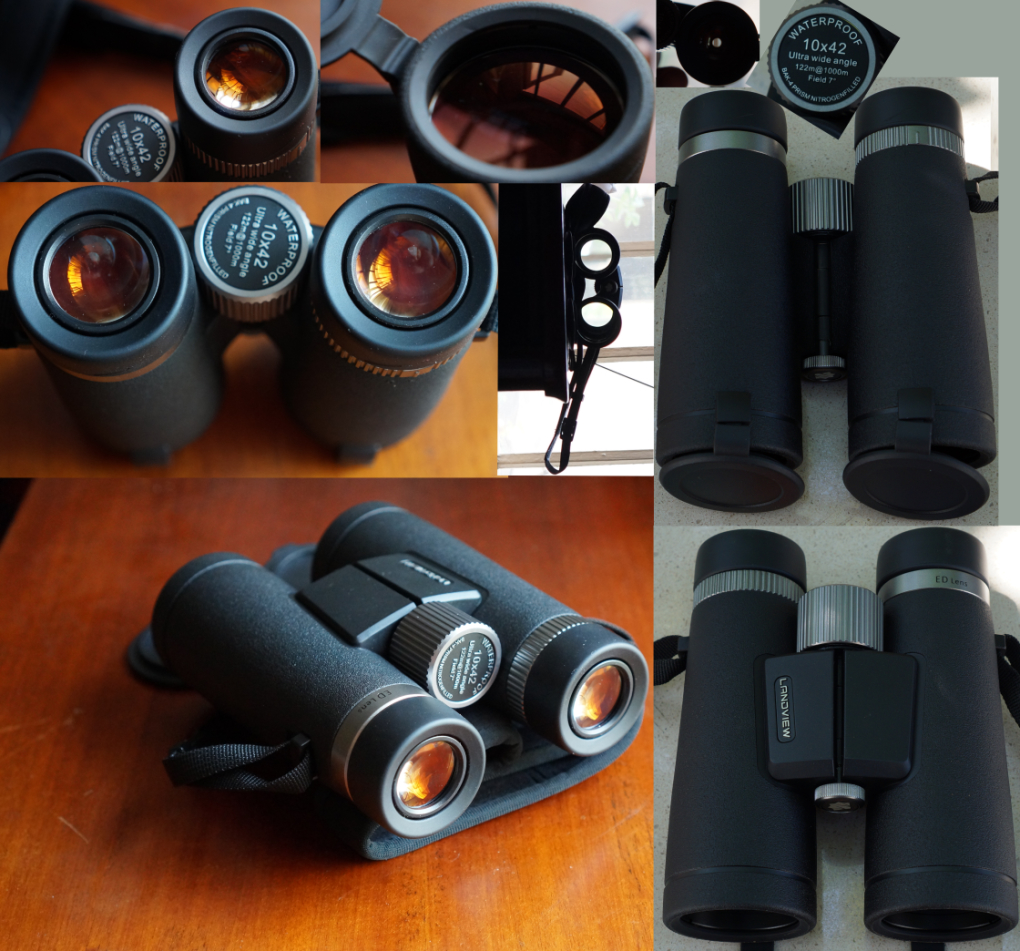

1 PREZENTARE GENERALA
Cel putin pana azi un noname, in care banui de fapt, un fel de reeditare a sistemului japonez din anii trecuti. O fabrica, probabil aceeasi care face pana mai deunazi serii de binocluri cunoscute, revine cu serii de produse noi atat ca design cat si ca concept cu denumiri ciudate. Landview 10x42 ED, binoclul a carui denumire ce ne duce cu gandul la un binoclu preponderent terestru urmeaza sa fie subiectul review-ului de astazi. Initial l-am considerat ca un pretendent la “titlu” lui Svbony 10x42 ED, chiar daca pretul este putin mai mare (Landview =129 USD iar Svbony = 115 USD). Testele au infirmat acest lucru, si iata de ce.
Date tehnice:
Diametrul obiectivului: 42mm
Puterea de marire: 10x
Lentile HD: nu
Lentile ED si in obiectiv si in ocular: da
Sistem de focalizare: Central
Distanta minima de focalizare: 2,5 m
Ocular: 4 lentile in 3 grupe (FMC)
Obiectiv:3 lentile in 2 grupe (FMC)
Camp vizual real: (366ft/1000yds – 122m/1000m)
Diametrul pupilei de iesire: 4,2mm
Ocular relief: mic, nu permite utilizarea cu ochelari!
Acoperire suprafete optice: FMC - (Maro Ambra puternic, Violet palid, Galben palid)
Sistem Prisme: roof
Material Prisme: BaK4 (acoperit cu Ambra MGF2)
Greutate: 635 g grame.
Alte accesorii: Geanta de transport, Capace protectie, Curea gat, Laveta curatare
Sistem de prindere pe trepied=Da
2- ISTORIC
In mod cert exista o istorie dar pentru binocluri ce au purtat alt nume. Este facut in mod cert de una din firmele noi, “lupi tineri” dar nu as putea sa precizez exact care Smile. Exista o “risipa” de sticla, multa, mare, dar ceva tradeaza o firma cu mai putina experienta in optica.
3- MECANICA
Mecanica este bazata pe dural, avand un design frumos simplist si optim. Este lucrata impecabil, cu invelis cauciucat de foarte buna calitate. Aspect extrem de ingrijit, totul se imbina perfect, totul se misca bine fara jocuri. O mecanica de nota 10.
4- OPTICA
Se bate moneda cum ca sticla este integral ED atat pe oculare cat si pe obiective. Nu pot contrazice acest lucru, doar ca sticla ED este fara doar si poate varianta mai ieftina (eu ii zic “chinezeasca” spre deosebire de cea Hoya sau echivalenta Hoya). Imaginea este ceva mai rece, aduce aminte de Zeiss Conquest 10x42 fara insa a aduce aberatii de culoare, fiind totusi lipsita de dominanta. Totul pare ok, cu exceptia campului visual care este clar pana la undeva la 25-26 % de margine ceea ce eu am considerat ca fiind destul de mic chiar daca vorbim de un camp de 7 grade. Nu sunt reflexii interioare sau exterioare depunerile facandu-si treaba foarte bine. Definitia este foarte buna in zona de clar, campul vizual este perfect delimitat cu trecere brusca negru/camp. Lumina si contrastul sunt bune (insa nu mai bune decat Svbony, vom vedea mai jos). Desi “Landview”, urmare a testelor, cred ca denumirea ar fi trebuit fi pusa “Skyview” caci se comporta mai bine in astro decat in terestru.
5- TESTE

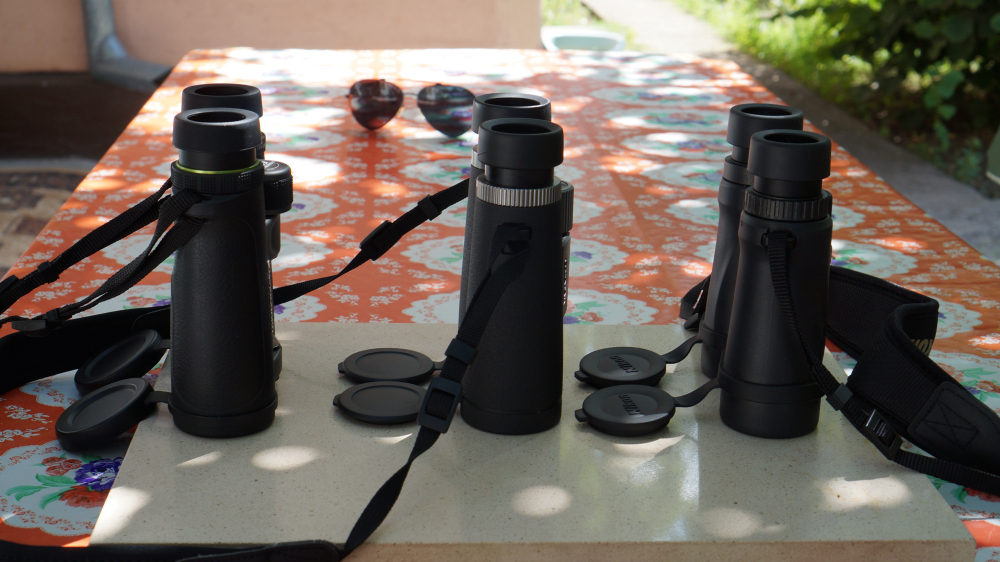

Am testat acest binoclu cu un Nikon Monarh 5 10x42 ED si Vanguard II ED 10x42. Pe timp de zi, terestru, Landview are un contrast ceva mai scazut. La fel senzatia de lumina pare mai scazuta, cu extrem de putin. Este ca si cand , ca senzatie spun, ar avea sticla BK7 dar HD, asta daca as putea facea un fel de aproximatii incluzand acesti termeni de marketing. Marea surpriza este insa pe astro, unde lumina si contrastul cresc si egaleaza perfect pe cei doi titani cu care a fost testat. Stelele sunt superb punctiforme. Astfel tot ce se vede cu Nikon si Vanguard se vde identic si cu Landview. Ajuta mult campul visual mare de 7 grade in pofida zonei de neclar. Este totusi un binoclu bun dar nu este un “wow!” asa cum a fost Svbony la vremea lui. Este si motivul pentru care acesta din urma nu a fost detronat Smile.
6- CONCLUZII
Un binoclu, frumos si elegant care isi face tgreaba cu brio dar din nefericire pierde la raportul pret / calitate. Un fel de branza buna in burduf de caine caci cu circa 15 USD mai putin putem achizitiona Svbony mai luminos, mai contrast dar intr-adevar cu un camp visual mai mic. Si totusi campul visual venind cu o zona de clar ceva mai mica scade valoarea efectiva a binoclului. Deci nu as putea recomanda acest binoclu, lasand in continuare ca “favorit” pret/calitate pe fratele lui Svbony10x42.
[/b]
 Marime fisier:  935.39 kb
 Vizualizat:  de 667 ori
Vanguard, Landview, Nikon
