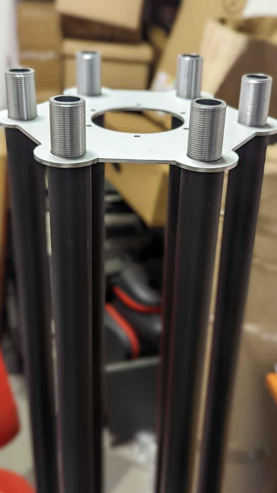

O a doua provocare era legata de principiul de asamblare, decizie care influenteaza pe ici pe colo prin partile esentiale modul cum proiectez flansele.
Designul muza inspirationala este esenta KISS-ului, patru flanse aproape identice, sase tevi lipite de flanse, si cam atat - https://pietervandevelde.smugmug.com/Pics/...-FwVHVQ9/A
Insa modelul acesta nu este demontabil.
Dupa o lunga zbatere interna am ales sa il fac demontabil si sa stric frumusetea ideii initiale. Nu am gasit prea multe exemple, mai este ceva similar insa lucrat in Al/metal, fixarea tevilor in flanse se face cu surub, ori asta nu prea merge la tevile de carbon ca se crapa - https://solarchatforum.com/download/file.php?id=39209 (preluat de aici https://solarchatforum.com/viewtopic.php?t=26691 sau https://www.cloudynights.com/topic/589905-...-228mm-f8/ )
MesajTrimis: 21 Iul 2022 13:11 Download mesaj

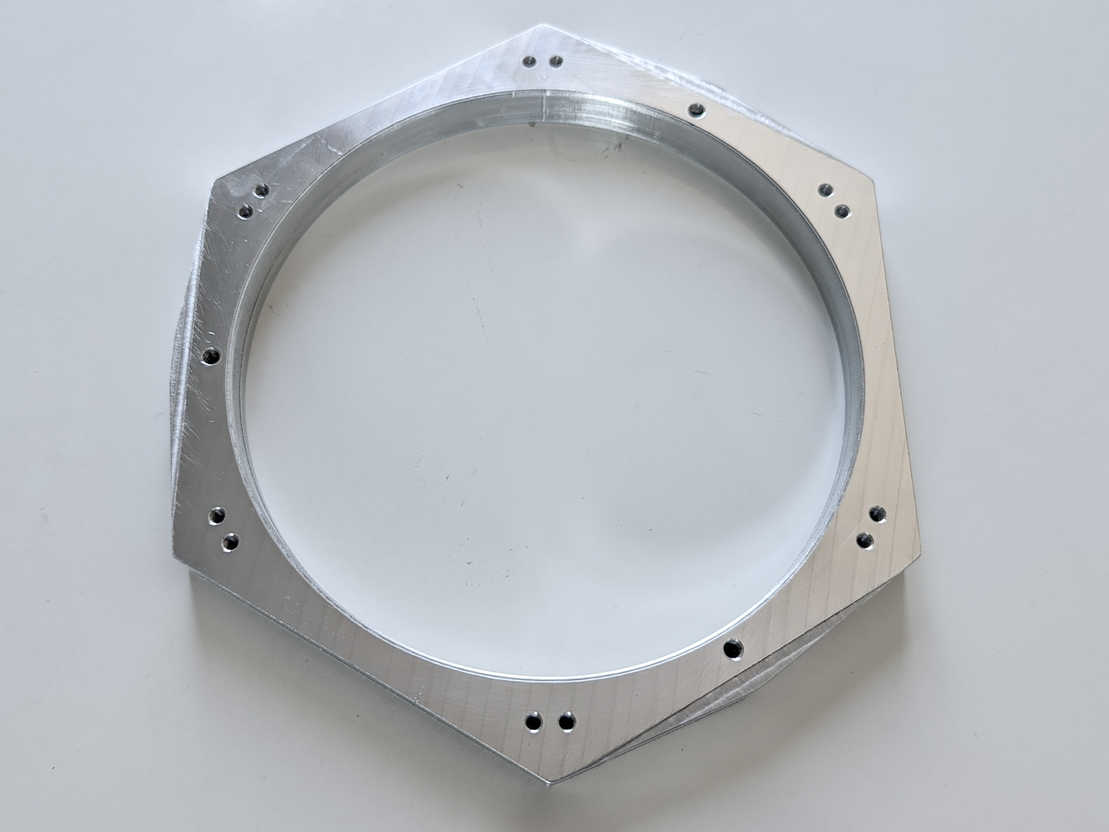

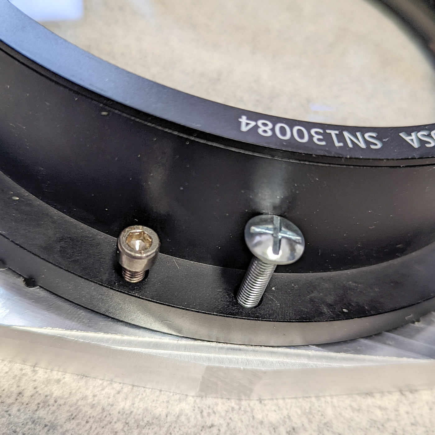

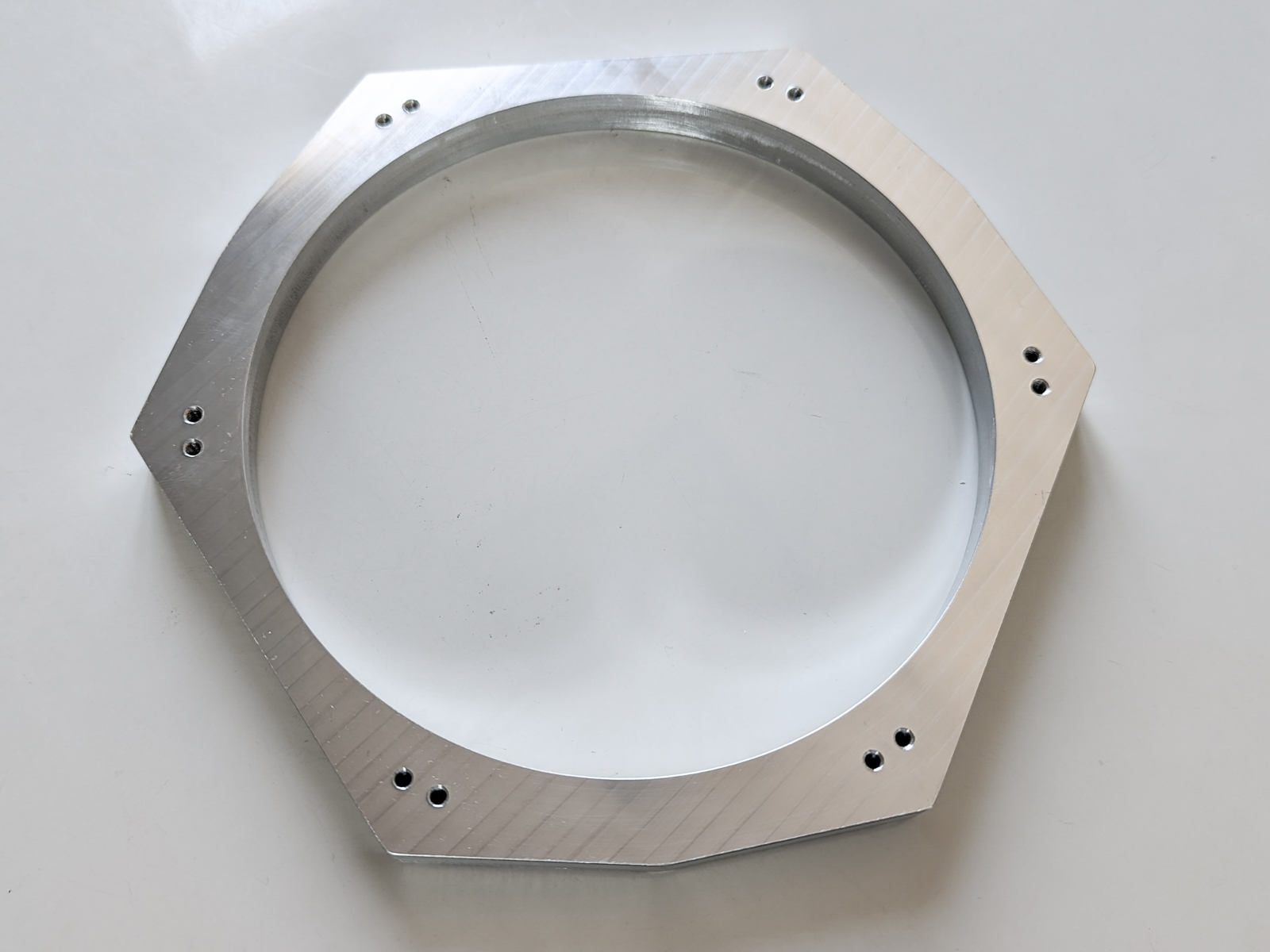

Long story short cum ar spune portughezul, m-am apucat de taiat placi de aluminiu. Am inceput cu placa necesara suportului celulei si capetelor de teava de 15mm grosime, si dupa o scurta analiza a schemei celulei (care pare a fi identica pentru toate celulele Istar de 150mm, de la f5 la f12), am proiectat flansa. Cu ocazia asta am gasit si un simulator de GCode care mi-a permis sa lucrez deconectat de calculatorul cu Mach 3 care e in sala masinilor legat la CNC - CAMotics. Schema 3D este incarcata cu multe elemente pe care le-am introdus ca sa ma verific, sa nu gresesc ceva, avand in vedere ca calculele le-am facut in cap.
Transpus in practica se pare ca a iesit ceea ce trebuie. Flansa contine:
- cele trei gauri M5 pentru suruburile de colimare push-pull a celulei
- cele sase perechi de gauri M4 pentru fixarea dopurilor filetate in care se conecteaza tevile
Gaurile le-am dat conform unor tabele (am gasit o diversitate de dimensiuni), filetul l-am realizat manual cu filiera.
Pasul urmator: in continuare trebuie sa desenez si sa tai cele doua flanse ce vor inlude si sina vixen (sau echivalent, poate chiar model Losmandy, e mai lata si mai rigida) pentru fixarea pe montura, iar una din flanse va avea si posibilitatea de fixare a DERF-ului undeva pe traseul dintre obiectiv si focuser. Tevile vor intra plin flanse, cu posibilitatea de strangere cu surub.

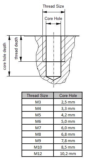

Nu știu dacă tabelașul cu găurile pentru filete este bun. Eu folosesc de pe vremea când eram la fabrică d=Dx0.8. Pentru filet M3 gaura este 2.4, M4 - 3.2 ș.a.m.d. Mai ales la aluminiu și aliaje este bine să rămână flancul întreg, că și așa este cam fragil/moale și se poate strica ușor. Dacă ai gaura cu o zecime mai mare se va strica repede.

Erwin are dreptate ! Tabelul ăla e varză . Eu am găsit un tabel ștanțat pe spatele unui șubler de inox , găsit la talcioc . Are până și cotele pentru filete imperiale .
Spor la construit !!
Hai noapte , hai !!
MesajTrimis: 22 Iul 2022 09:57 Download mesaj
Am sters tabelul din postul anterior, o sa vad daca e valabila formula D*0.8 si sa incarc un tabel cu cifrele corecte.
Multumesc pt urari, desenez si tai in continuare.

Continui cu ceva mai simplu, flansa nr 5, care fixeaza tevile la celalalt capat al telescopului. Am folosit o tabla subtire, nu e nevoie de cinestiece forta aici, doar sa ajute la centrarea focuserului si a celorlaltor dispozitive. Mai trebuie sa fac sase piulite pentru fixarea pe capatul filetat al tevilor.

Salut, sunt curios ce "zice" acel tabel. poti sa pui o poza aici?

MesajTrimis: 18 Aug 2022 15:02 Download mesaj
Reincarc "Tabel varza"!!
Filetul foto are alt pas, e mai "rar", merge 2-3 spire dar se infunda daca folosesti suruburi normale.
"Tabel varza"

MesajTrimis: 18 Aug 2022 16:59 Download mesaj
Chiar ca-i varza, ba chiar si conopida !
Gaura pentru filetul metric este 0.8xM.
Iar inaltimea spirei filetului este 0.6x (pasul filetului).
Filetul foto este filetul surubului cu care insurubezi aparatul pe trepiedul foto ?
Cu filet M6 il strici deoarece acela este imperial 1/4''.

Pun si eu o bucata de tabelas mai la sange.
"D1 min." este minimul absolut al filetului interior.
"D1 max." exte maximul acceptabil in clasa de toleranta medie 6H
Diametrul gaurii este orientativ ... depinde si de material, si de cat iti bate mandrina ...
@MrSpace: vrei sa filetezi M6 peste filetul UNC 1/4"-20 (filetul mic pentru foto) ?
La UNC 1/4"-20 ai:
D nominal = 6,350 mm
P (pasul) = 1,270 mm
D1 min = 4,976 mm
D1 max = 5,258 mm
Toate astea inmultite cu un coeficient de (in)toleranta mecanica chinezeasca care se alege cu grija la intamplare din multimea numerelor reale, de preferat irational. Good luck ! Razz
